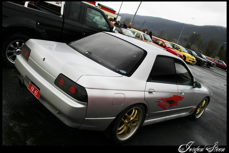

Hmm... alle oppturer ender vel med en form for nedtur? På mandagen ble det sen kveld på meg fordi jeg tok en siste finish for å få bilen "kjørbar" til 1mai treffet. fikk lakkert felgene, lakkert innvendig i biln, koblet en del elektrisk og montert sikkerhetsseler. Jeg så jeg manglet siste mottaker for ene sikkerhetsela og skulle kjappe meg hjem å hente den (i skyline ja).. det jeg glemte var å låse av panserlåsene da jeg var trøtt og sliten. da jeg passerte 70kmt cirka fikk jeg en skikkelig oppvekkert og synet framover ble plutselig blokkert av en sølvgrå vegg. Ja panseret smatt opp og brettet seg så fint over taket... tror aldri jeg har vært så sint i mitt liv fordi dette er rett og slett unødvendighet som kommer fra sløvhet!! forutenom ett _BULKET_ panser fikk jeg flere stygge merker på taket samt en liten sprekk i framvinduet. Ganske lite skader egentlig.. at panseret er av aluminium som stammer fra en gtr reddet antaglivis framvinduet. jaja...
Sender med ett stemningsbilde fra 1mai treffet.
