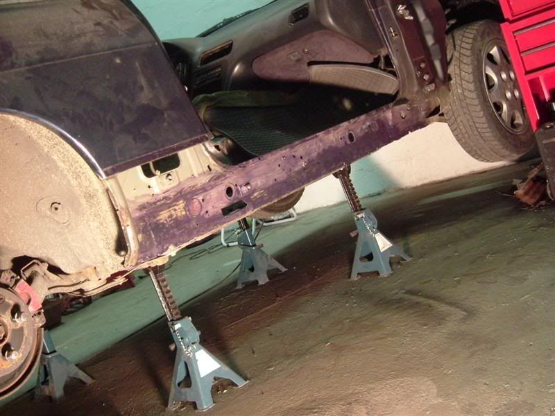

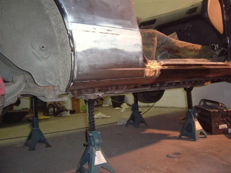

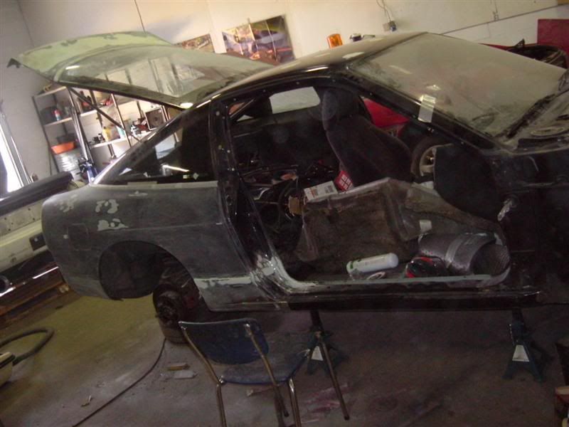

dagens økt i garasjen:
går litt glassfiberspakkel:
etter litt pussing.. er ikke så ugjevnt men det må nok edel mer spakling til:

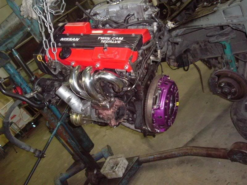

kom en ny clutch i posten i dag :)
skal tåle opp til 150% effektøkning.

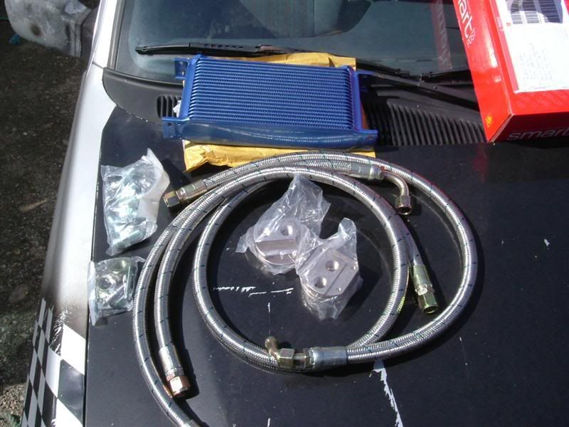

oljekjøler:

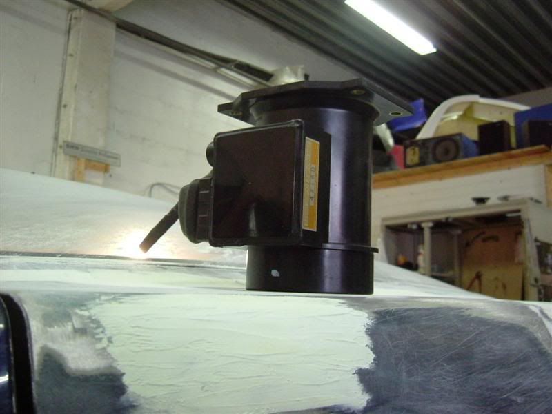

større luftmassemåler:

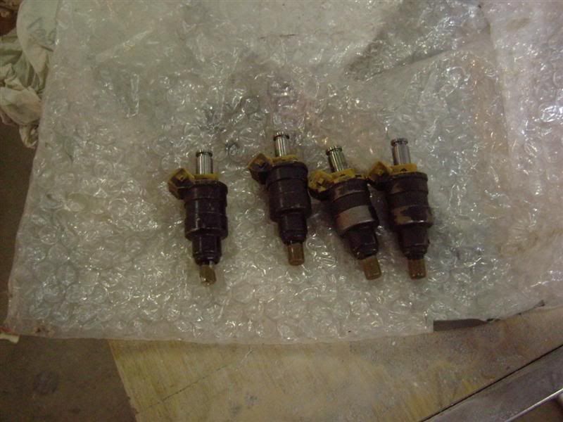

større dyser 444cc:

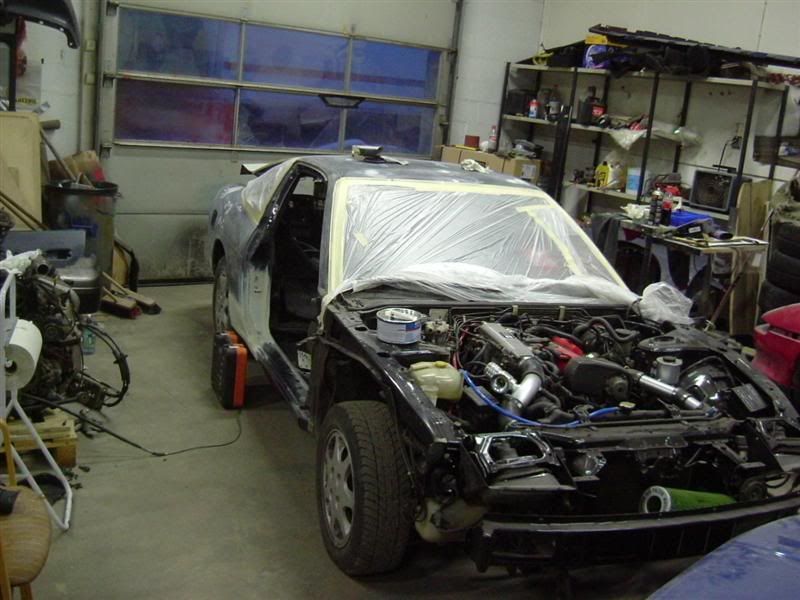

slik står bilen nå:
om alt går som det skal så er den lakkert i løpet av neste uke ;)

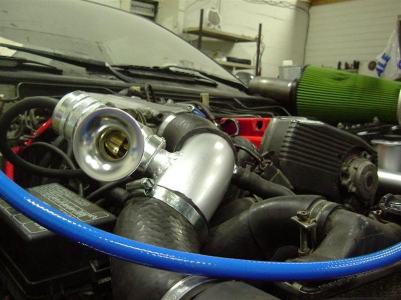

kunne jeg bare få lov til å si dette atte..... DET DER!! var mest sannsynlig dem dummeste plasseringa jeg har sett av et luft filter in my entire life!!
du er klar over at luft filteret skal ha ren luft!? ikke suge opp støv og dritt fra bakken!
Du burde vurdere om plasseringa di

sugekopp: er du klar over at det lønner seg å få kald luft til filtret istede for å ha det ca 15cm fra grenrørene som blir endel hundre grader!? og filtret står bak støtfangeren så jeg skjønner ikke helt at det skal komme så mye støv og dritt dær..
Det ene bilde hvor filtret nermest skraper neddibakken var kun for jeg skulle ut å sjekke at alt fungerte..
filtret står forøvring som på dette bildet:
det eneste jeg er skepist til er om lengdene på rørene fram dit kan få noe å si.. de er i 3"

det lille du vil "tape" av effekt ved å ha den i motorommet ditt vil ikke være merkbart i det heletatt!men du vil jo ikke få noe luft tilførsel når du har den bak fangern din. og desutten s stk 90 grader bøy + 50cm med rør er mere effekt tap enn å ha den innafor lykta di:) tenk over det
Sperra.no
klart jeg får luft rett bakfangeren, og betraktlig mye lettere tilgang til luft enn å ha det innafor lyka, hvor får intercoolern luft fra? passerer rett under filtret den..
men nok om det skulle det vise seg at dette er en dårlg løsning så er det jo ikke akkurat vanskelig å få filtret inna for lykta igjen.. :)
