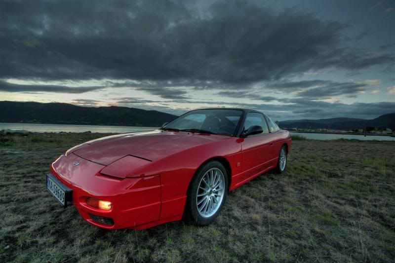

takk for kommentarer :) er vel brukt en vidvinkel linse, sigma 10-20 mm eller noe, kompis av meg som har tatt bildene.

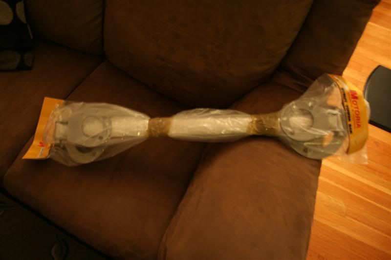

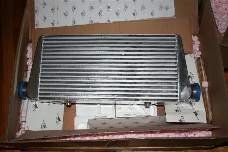

Julenissen kom vest tidlig i år ;) kom i en rød liten bil med nå gule klistermerka, og pakkan va vest kommen fra statene :)
3-4 eske :)

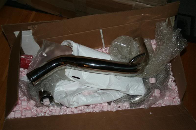

intercooler:
og rør tel coolern samt slanga:
tårnstag forran og bak:
lita eska med foringe:
en motor demper og "stag" før camber justering bake:

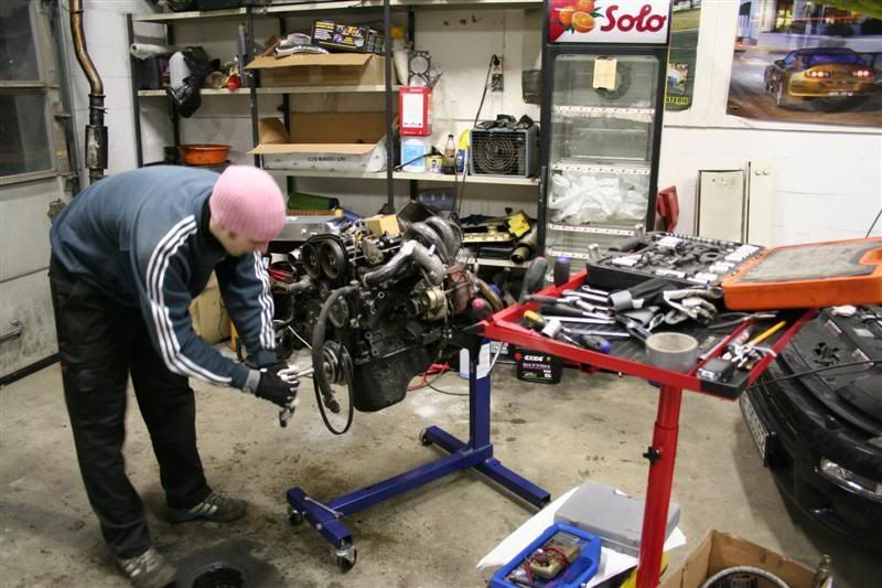

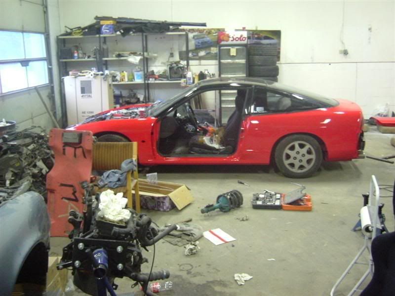

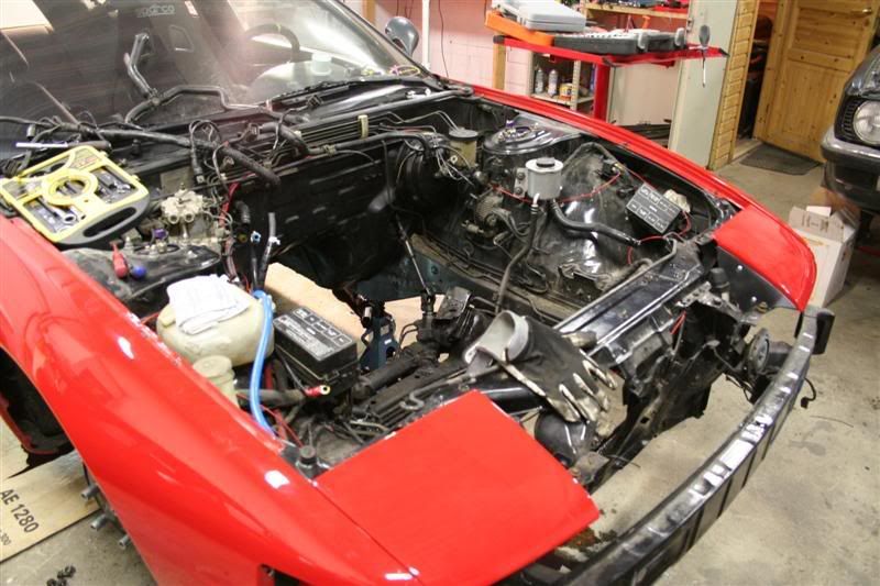

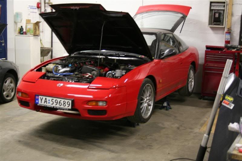

Nå har jeg starta på overhalinga til neste sesong.

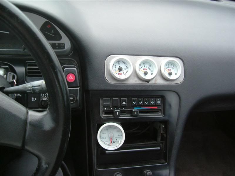

bilen kommet inn i garasjen igjen og opp på bukker:

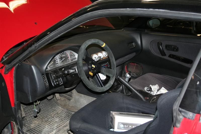

et bilde av interiøret:
påbegynt demontering:

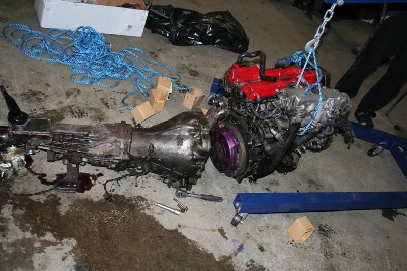

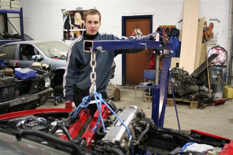

motoren på vei ut, kompis av meg som hjelper til :)
denne skal også monteres på etterhvert:

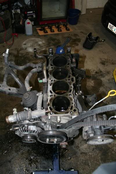

demontering av motoren:

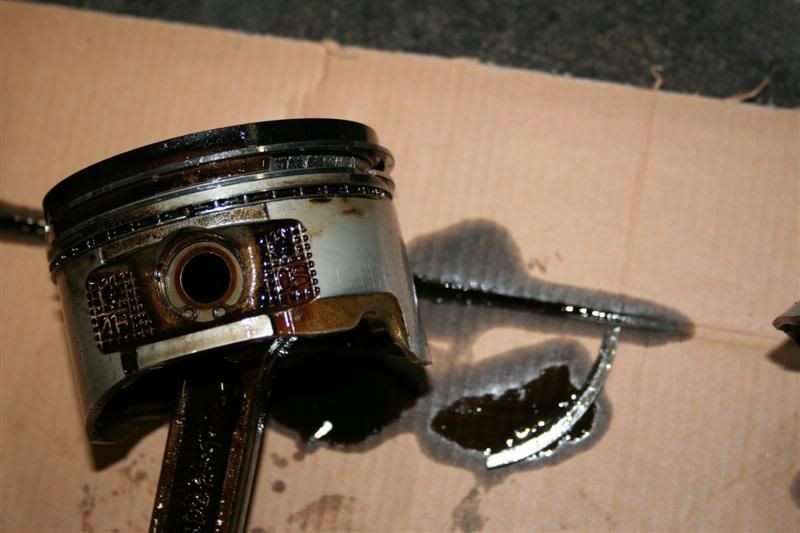

og som anntat så har det blitt slått løs en bit av det ene stemple, så da blir det vel til at jeg får bestille smidde :)
og så må det vel en honing til.
