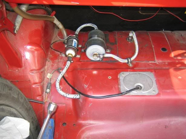

han har tankpumpe han! er jo bare å skaffe deg armatur fra en 2xx med b230f motor.. problem løst..!
Har han virkelig deT?:wonder: :D
Neida :P men.. hvor var det egentlig du handla pumpene/slangene? var dt powertrim eller noe slikt? hva betalte du? =) synes dt er en fin løsning bortsett fra om man vil bygge stereo der, men har man skikkelig motor skal man da høre på den ;D
- VOLVO -
Trenger jeg forpumpa fra B230F hvis jeg har en Wallbro-pumpe som er beregna for å stå alene under bilen? :)
Antaglivis ikke, hvis den er laget for å suge selv. Vanlige hovedpumper er ikke laget for å suge og trykke bensinen, bare en av delene, altså har de fleste 2 pumper, et til å suge og en til å trykke
jupp!:titties:
pumpa ble handlet hos protrim! har sagt det før men sier det igjen, ikke bestill noe derfra før du har ringt og forsikret deg om at de har det på lager!!
slangene er handlet hos tess..
