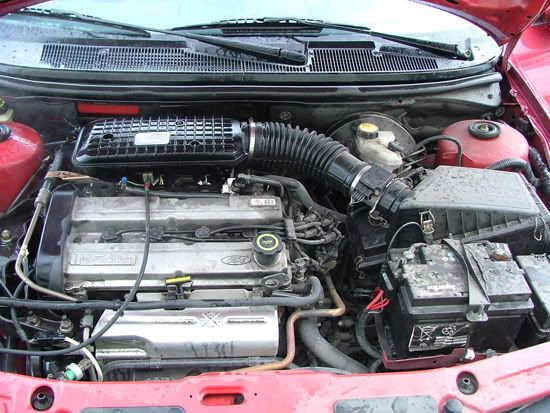

Tar først et par bilder av motorrom, før og etter detailing.
Fatters nyinnkjøpte mondeo

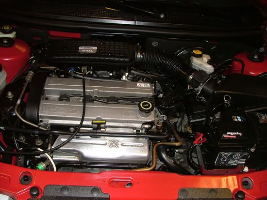

Og etter skikkelig vask, avfetting og detaljering med M40 fra Meguiars

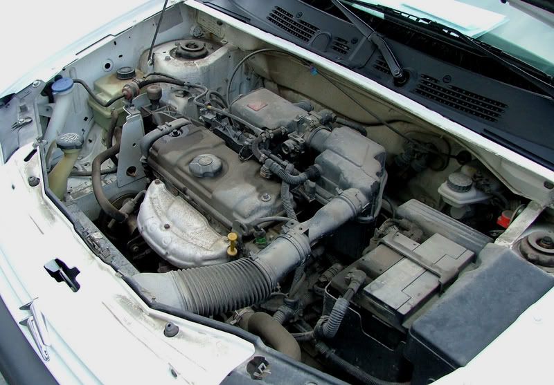

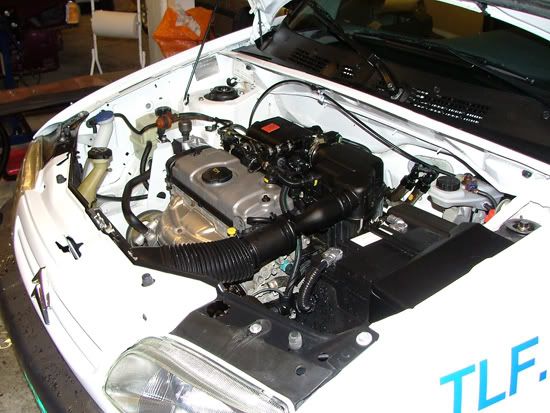

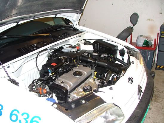

Oså et par bilder før/etter på motorommet i firmabilen min, bar inntrykk av 100k uten å sett en dråpe vann i motorrommet gitt...(samme behandling som over)

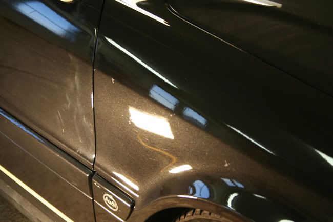

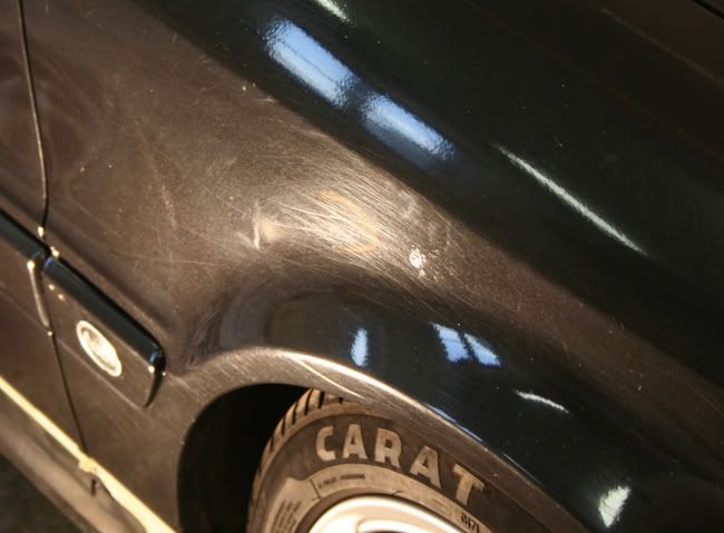

Bilen er en koksgrå Audi S2, og slik som du kan se av dette bilde:
så kan du bare tenke deg hvordan denne så ut...
Får dere som er litt inne i Meguiars sine produkter, så brukte jeg følgende på å få denne perfekt...2 runder 85 (rød pute), 2 runder 80 (gul pute), 1 runde 82 (lysgul pute) og 2 lag med NXT techwax..Ble meget ivrig, og kort om tid, så rakk bare å ta et bilde til av bilen...Og det er et bilde av samme framskjermen som over, etter 1 runde m85 med rød pute...

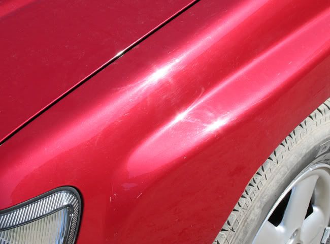

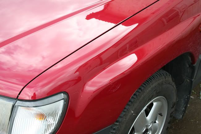

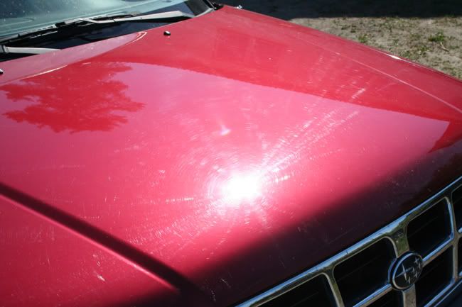

Litt Swirsl før/etter på en kundebil

Ble ganske imponert av motorvaskene dine.. Hva brukte du der? Høytrykk å avfetting? Eller tannbørste og Jif? :p

Bruker høytrykk med varmt vann, og super deagreser fra Meguiars kombinert med assortert utvalg av skurekoster...
Detaljerer med M40 Vinyl and rubber cleaner/conditioner fra Meguiars...

Du skriver mye om ulike meguiars produkter du bruker. har f.eks "m85# noe annet navn. Jeg har kjøpt den polynom voksen.. nxt tech wax.
har noe liknende striper som på den grå audien på bagasjelokket mitt..Hva vil du anbefale der? Fra start til slutt..
De er ikke så kraftige som audien, man ser dem ikke fra alle vinkler men er ganske tydelige..
Let´s go, Hammer down!
Prøv med Megs NXT wax`en først, bruk microfiber til å ta av med, den tar "noe" swirls.
Smør inn hele bilen, og tørk av etterpå. veldig enkel å bruke, men er det ille med swirls, må du over på maskin og MG 83/82 for å fjerne det.
Ett alternativ om du ikke har råd/mulighet til å skaffe en skånsom og skikkelig maskin er å gå over bilen for hånd ett panel om gangen med ScratchX (dog veldig tidkrevende) eller med Mirror Glaze M80 (resultatet blir dog best med maskin siden få har tålmodighet nok til å jobbe det like godt inn som med en maskin)
