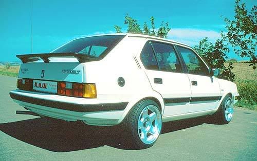

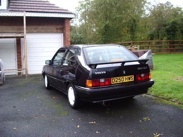

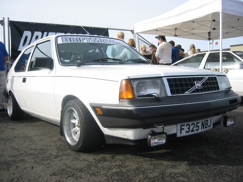

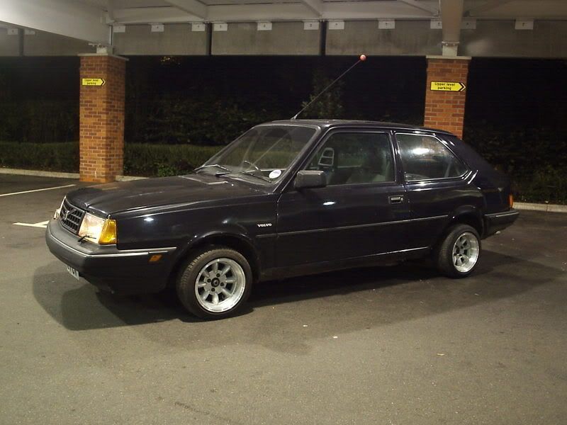

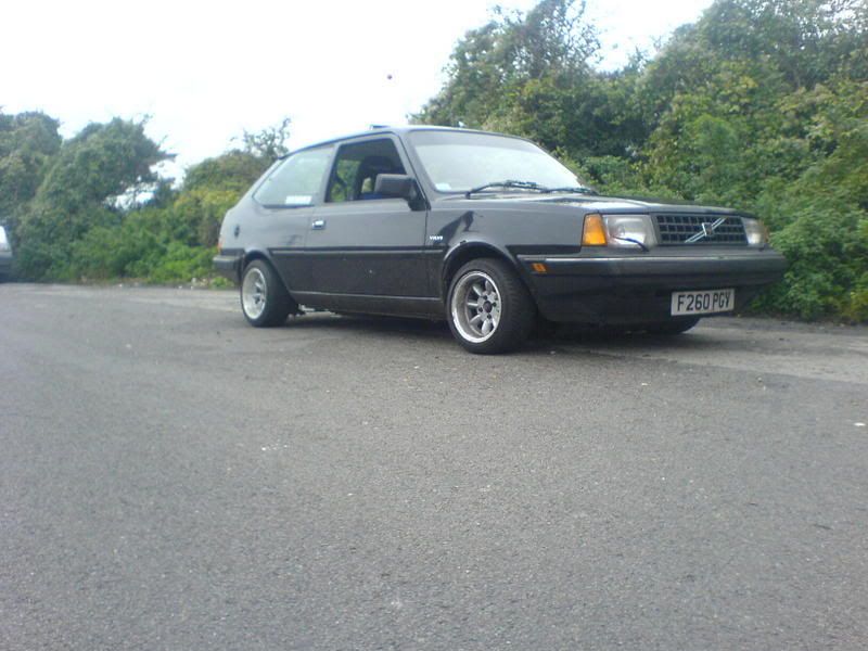

Nikdev Skrevet November 29, 2006 Forfatter Rapporter Share Skrevet November 29, 2006 360 på 9x16 med 50mm senk: 7x13 med 175\50-13 dekk før senk: Etter senk: En annen med 13" hjul Siter Team HS Lenke til kommentar Del på andre sider More sharing options...

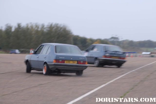

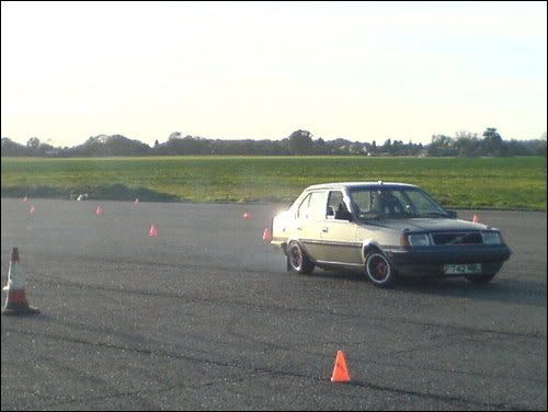

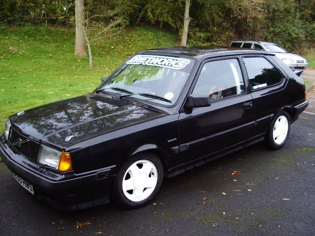

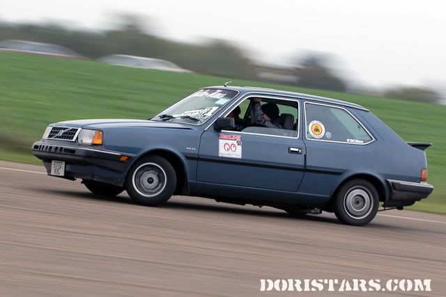

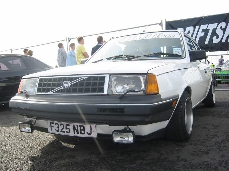

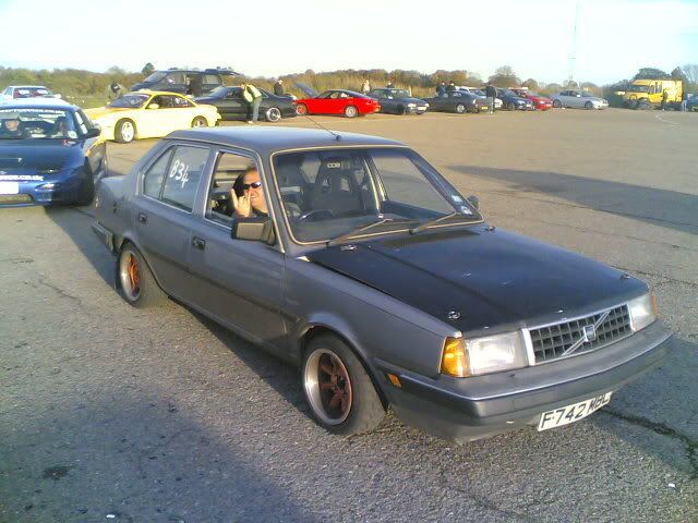

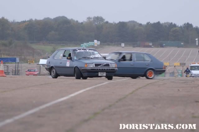

Nikdev Skrevet November 29, 2006 Forfatter Rapporter Share Skrevet November 29, 2006 Drifting 360 Glt: 340: Også 340: Siter Team HS Lenke til kommentar Del på andre sider More sharing options...

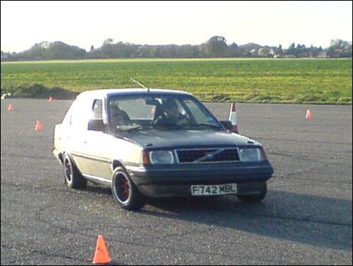

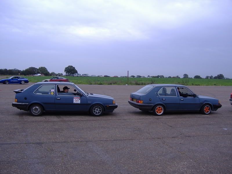

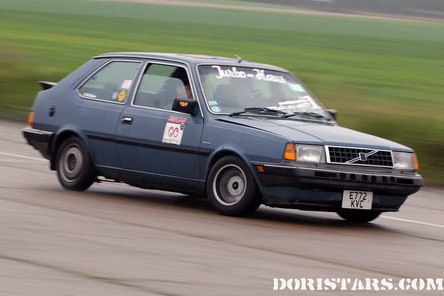

Nikdev Skrevet Desember 2, 2006 Forfatter Rapporter Share Skrevet Desember 2, 2006 får du no gromt driverk til dem eller?? Haaken har rett, men det er mange lure løsninger der ute, f.eks: Makkiver has a 228mm sintered clutch disc from VW Golf in his 360 turbo. Pressure plate is a Sachs Turbo 228mm. He says that it was a bolt on job, bores were same, he used 0,7-0,8mm washers as a shim plates and it works good. Det samme med understellet, mye lure løsninger ute å går Men de fungerer bra nesten orginalt også, som denne 340`en (1,7) spec as follows cut front springs blocks at rear lsd by MIG bucket seat!!!! other than these mods it is completely standard 1.7!! Kom vist inn blant de topp 8, i en konkuranse mot 30 andre biler twin drifting og det var tørt.. En 360\340 er tydeligvis fin som en billig learner drifte\slæddebil. Med mere hk, sperre, stivt understell og en god fører tror jeg faktisk det går ann å konkurere på drift-battle treffene til sommeren Siter Team HS Lenke til kommentar Del på andre sider More sharing options...

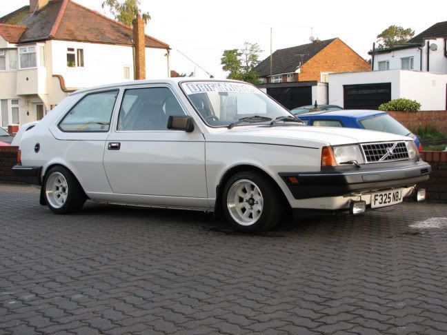

Haaken Skrevet Desember 6, 2006 Rapporter Share Skrevet Desember 6, 2006 Den bilen vant forresten EM i Rallycross for en haug av år siden. Siter http://www.300power.com http://www.teamsideways.com Oljerør til og fra turbo på 740/760 turbo kjøpes. send PM Lenke til kommentar Del på andre sider More sharing options...
