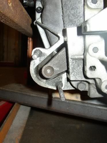

BushwalkA Skrevet Desember 4, 2006 Forfatter Rapporter Share Skrevet Desember 4, 2006 Hydraulisk på både T5 og T56 såvidt jeg vet. T56 har en pull type clutch (dytter istedefor å dra). Dette gjør visstnok at hydrauliske overføringer fra andre kasser ofte ikke kan brukes rett på T56. Nå har ikke jeg sett overføringer fra andre kasser enn min egen T56, så jeg vet ikke hvor forskjellig det egentlig er. Men på T56 er slavesylinderen en stang med en kule i tuppen, Denne kulen passer inn i en rund fordypning i enden av clutch gaffelen (se bildet) Når man tråkker på pedalen dytter stangen clutchgaffelen fremover og løser ut clutchen. har en 400 smallblock på handa nå skjønner du, og jeg vurderer og gå for den, og dan kan det hende at t-5 kassa blir litt i minste laget for mitt bruk. så må kanskje se meg om etter ei anna kasse :P Siter -sierra 5,0 "lat" -Patrol 3,3td " brukshore" Lenke til kommentar Del på andre sider More sharing options...
