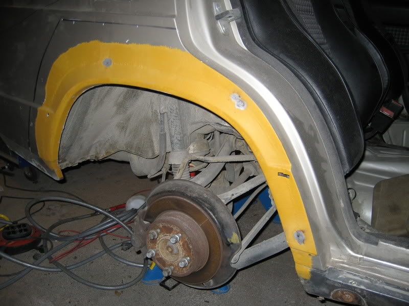

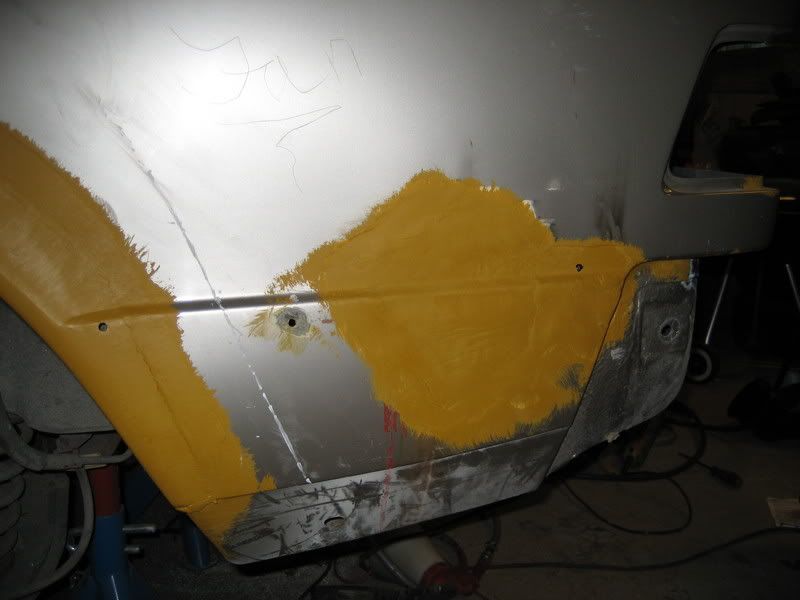

trenger ikke så mange punkt da:P 5-8 stykker holder, det vi gjør på jobben, så sparkler vi over og vips, godt som nytt :) på forhandler så LIMER de hjulbuer som skal byttes nå om dagen da
er folt klarover denne metode, eg har valgt å legge skjermen kant i kant med karoseriet, og helsveise den. og deretter påføre syregrunning, og etterfylt av sparkel (påfører dokke sparkelen RETT på bart metall?). noken sei at berre punkt er betre enn heilsveising, og noken sei det motsatte. like greit å berre heilsveise skjermen når du fyrst er igang:)
innerskjermen er eg litt i tvil om kva eg skal gjer, kva gjer dokke på jobb?:)
eg trur eg kommer til å pongte den fast i hjulbuen, og deretter ha på karoserilim. eller har dere andre råd?:)
  • Svar 78
ER ikje so bra å heilsveise, sett heller på punkt som "overlapper" kvarandre. for når du heilsveiser, blir det veldi varmt å då trekker platene seg ihop å det vil verte bolkete å skeivt.
Ta å hiv ut nokon nye bilder no:)
jaja, masen :P
har eit arbeid å gjer, istaden for å knipse bilde :P

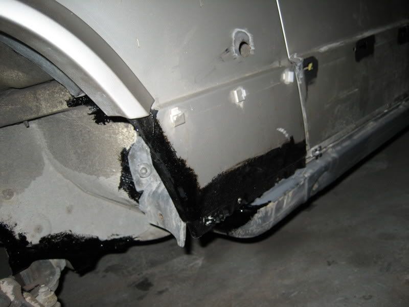

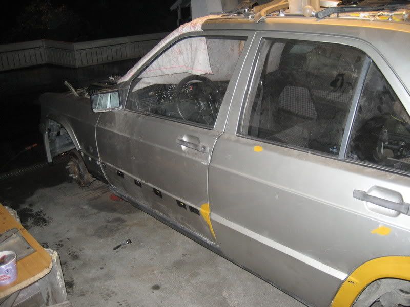

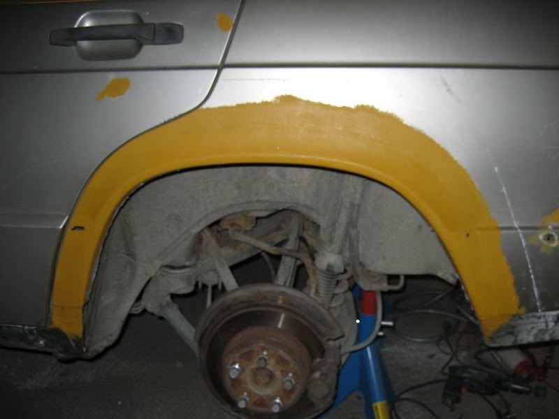

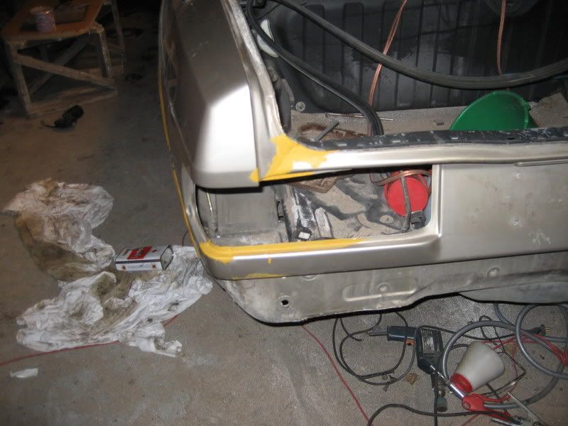

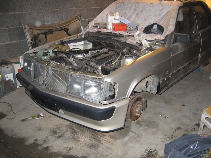

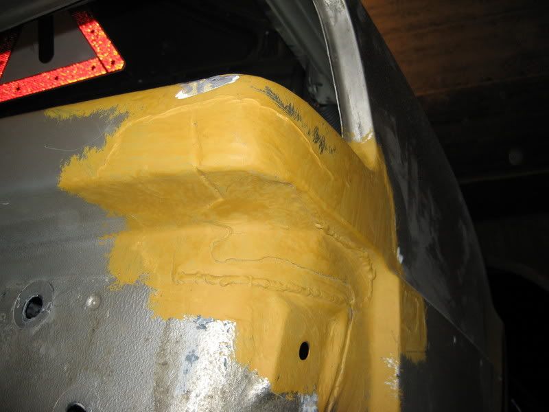

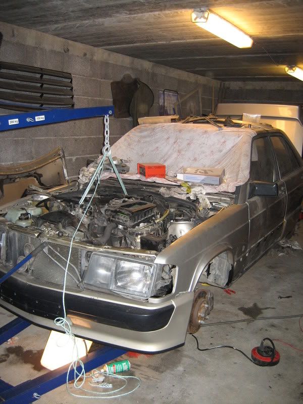

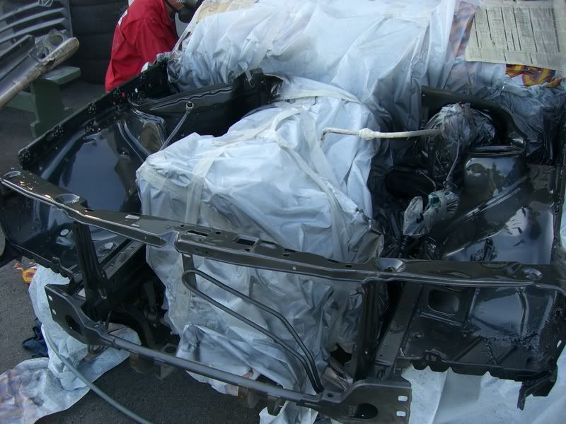

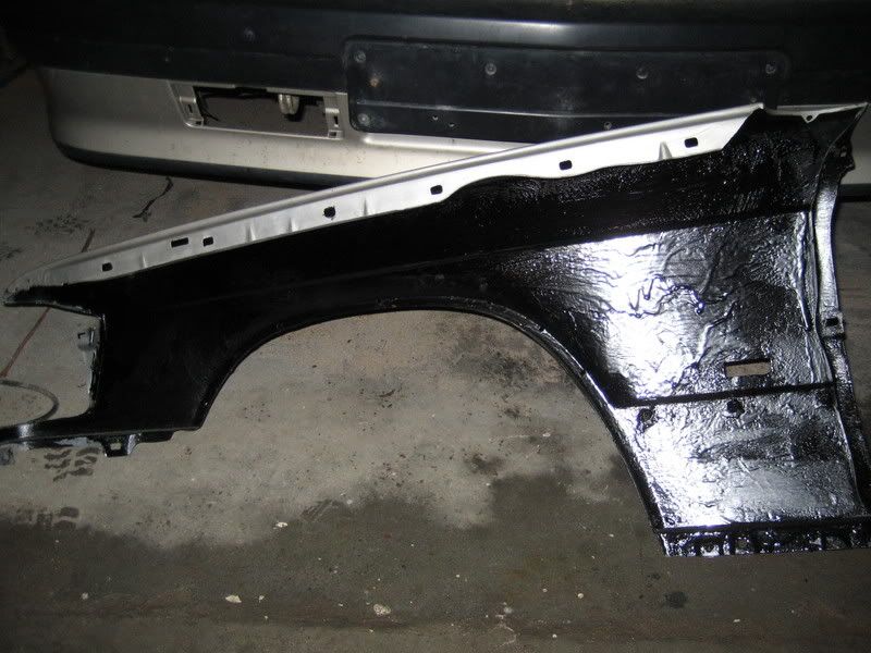

menne ja, her er bilda!
planen var å begynne å sparkle hjulbuena i nermaste framtid...og diverse andre plassa:)
det var alt for idag, ka dokke synst?:P
