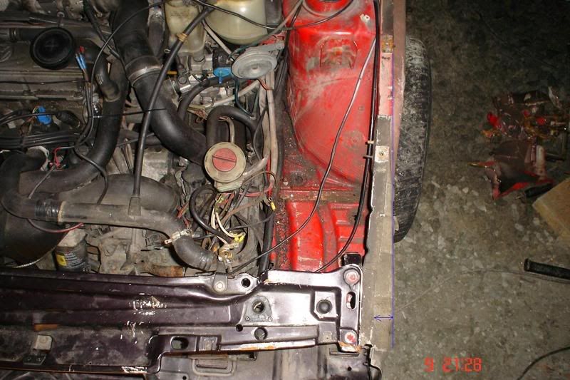

GGGolf Skrevet Desember 5, 2006 Forfatter Rapporter Share Skrevet Desember 5, 2006 hmm. var ikkje mange som hadde noken pene ord å sei:/ skulel gjerne visst måla frå høgre sida til venstresida på bilen. fra senter til senter av hulla! Siter Working offshore! Corrado G60- eit spennende prosjekt på gang. 1999VWgolf 1.9TDI (kånebilen) billig i drift! Audi A4 2007mod TDIQ 200hk S-line Lenke til kommentar Del på andre sider More sharing options...
KloA Skrevet Desember 5, 2006 Rapporter Share Skrevet Desember 5, 2006 er litt lav trafikk på corradodelen når det er vinter ser det ut til.. rart det der ;) har ikke målene da min står i nordnorge og koser seg... Siter Lenke til kommentar Del på andre sider More sharing options...
RSG60 Skrevet Desember 6, 2006 Rapporter Share Skrevet Desember 6, 2006 kan skaffe deg måla til i kveld. Siter Få gang på CorradoclubNorwegen. Legg forumet inn som startside! Lenke til kommentar Del på andre sider More sharing options...
RSG60 Skrevet Desember 6, 2006 Rapporter Share Skrevet Desember 6, 2006 228mm og 1190mm. pluss minus en millimeter. Det begrenser seg selv hvor nøyaktig man får dette med tommestokk og svak belysning. Siter Få gang på CorradoclubNorwegen. Legg forumet inn som startside! Lenke til kommentar Del på andre sider More sharing options...
GGGolf Skrevet Desember 16, 2006 Forfatter Rapporter Share Skrevet Desember 16, 2006 Skal det være slik?? noken som har bilen sin stående uten sjermer?? Kan dere se om den skal skrå så lant inn? må liksom de på min for at hulla på frontplanten skal passe. Siter Working offshore! Corrado G60- eit spennende prosjekt på gang. 1999VWgolf 1.9TDI (kånebilen) billig i drift! Audi A4 2007mod TDIQ 200hk S-line Lenke til kommentar Del på andre sider More sharing options...

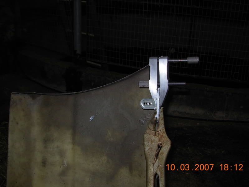

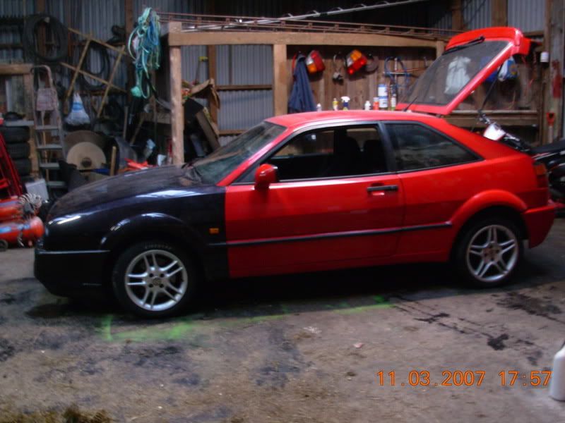

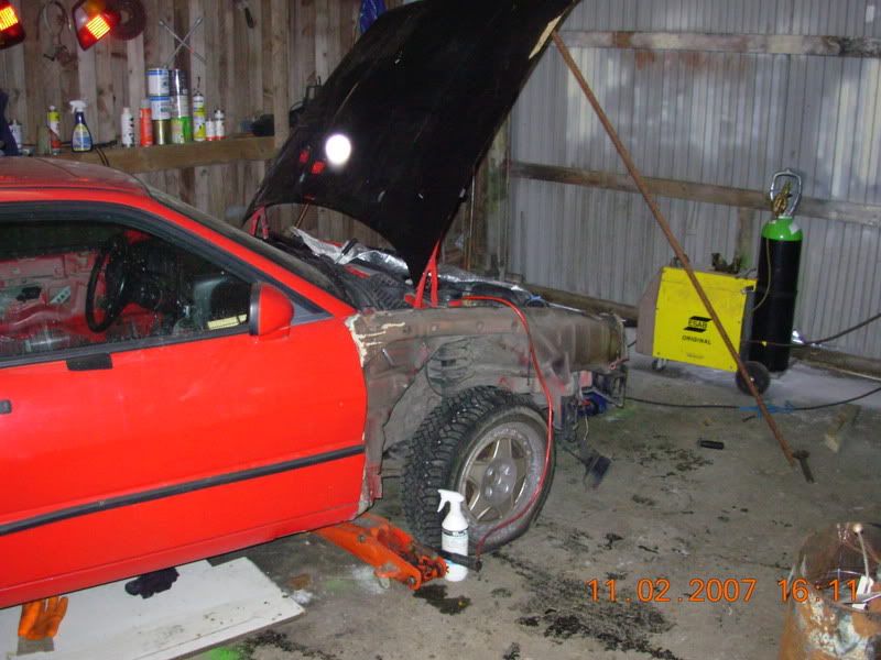

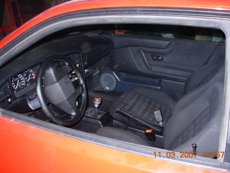

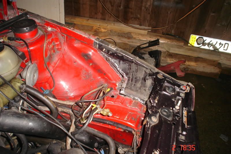

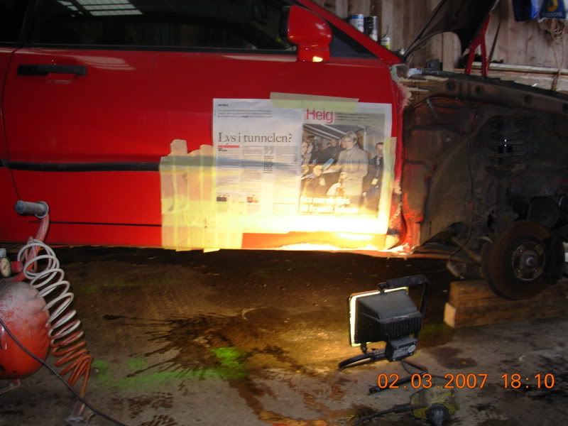

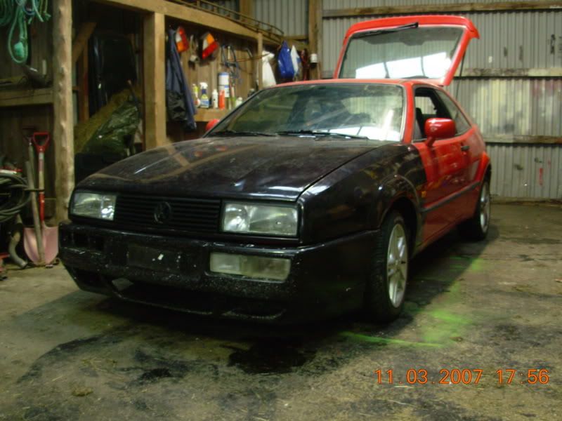

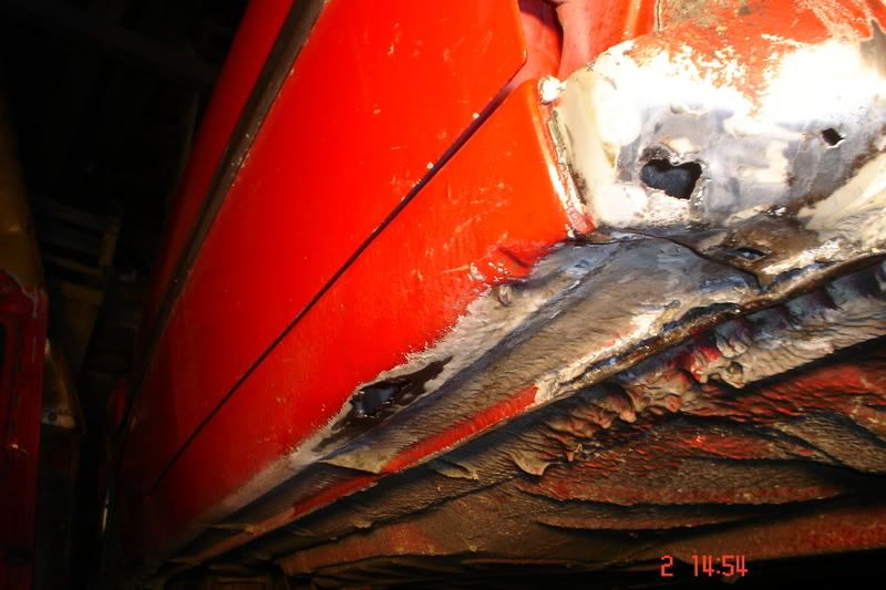

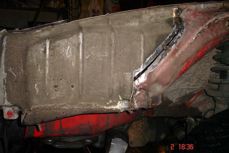

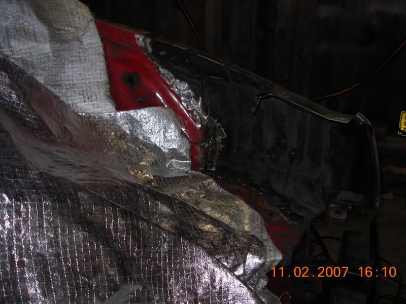

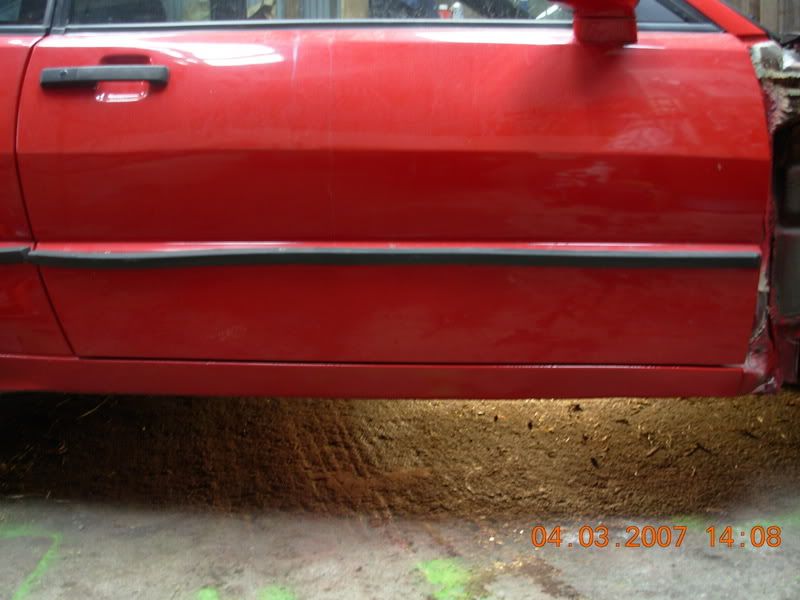

GGGolf Skrevet Mars 12, 2007 Forfatter Rapporter Share Skrevet Mars 12, 2007 No tenkte eg skulle få fart i denne spennande tråden min. Har fått gjort mykje med bilen no. Den nærmer seg klar og eg blir 18 om ein måne presis. Karroserimessig er den foreløpig ferdig, skal få lakket det lilla, men har fått noken motorproblem. Det kan skyldes at motoren har stått ubrukt siden sommer, men dette kommer eg tilbake til. HEr har eg punkta plata inn. Alt gjekk i grunn strålende. baksida her er eg ferdig sveist, og slipt litt=) Var også litt å ta i på kanalen. Slipte vekk der det var rust, punktsandblåste, sveiste og pryla det innvendig med tectyl, og sparkla og grunna og gjorde det skikkelig utanpå. her er min gode venn, sveis=) ellers har eg repparert ein del andre ting. Eine feste på fangeren måtte lages nytt. eg må berre sei det. Sikaflex redder verden=) Har Rensa og skeina opp interiøret. slik er bilen pr dags dato. Er berre hime i helgene, så får ikkje gjort så mykje. Men jobber for fult i helgene. Eg er storfornøgd med det eg har fått til. Har en del problemer eg skal skrive om seinere i kveld, men no har eg ikkje meir tid. Siter Working offshore! Corrado G60- eit spennende prosjekt på gang. 1999VWgolf 1.9TDI (kånebilen) billig i drift! Audi A4 2007mod TDIQ 200hk S-line Lenke til kommentar Del på andre sider More sharing options...
