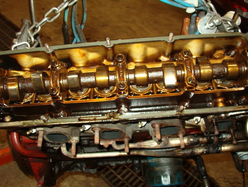

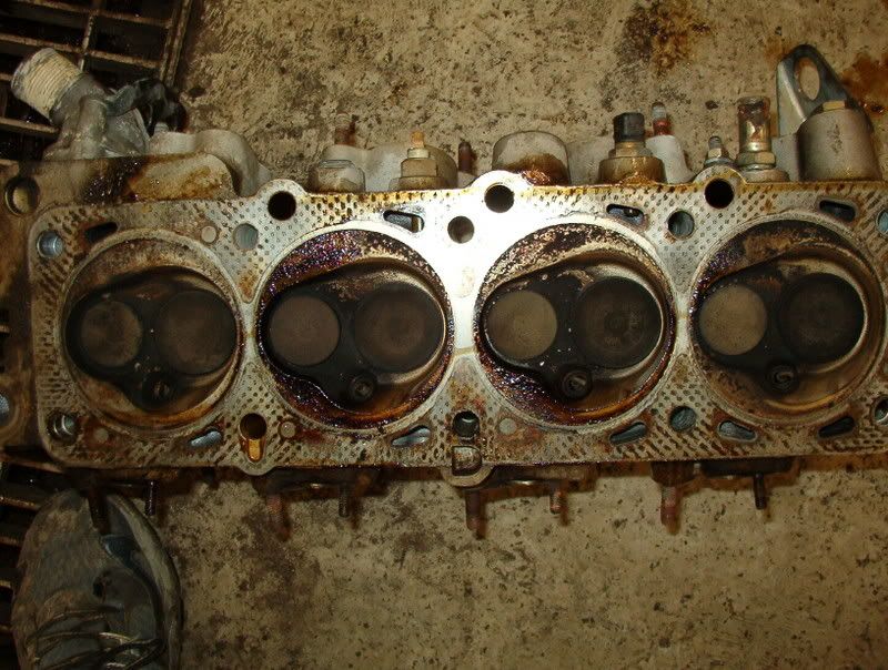

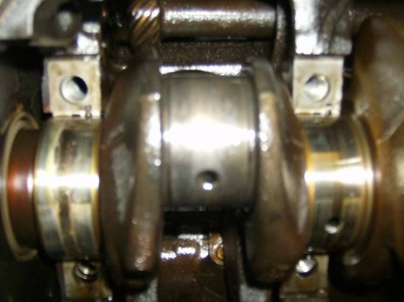

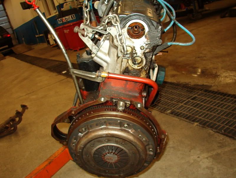

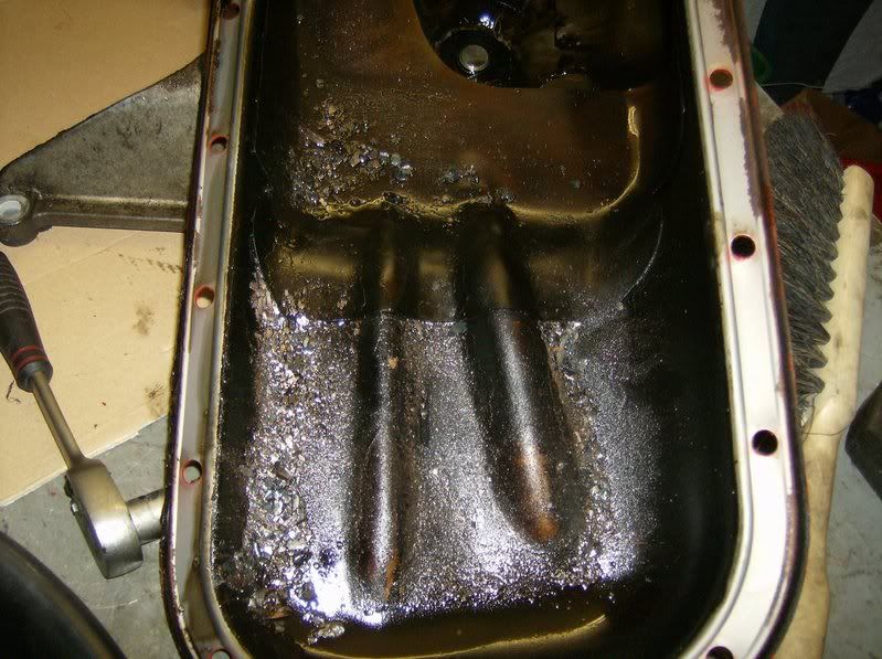

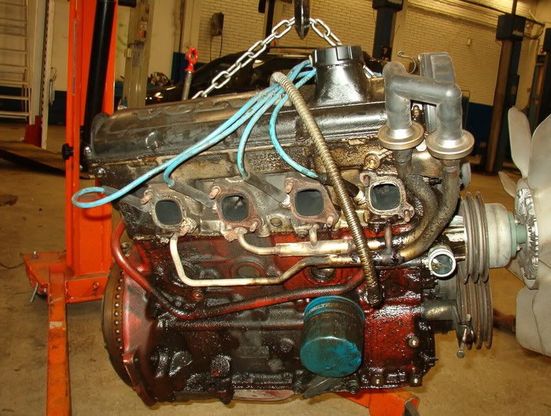

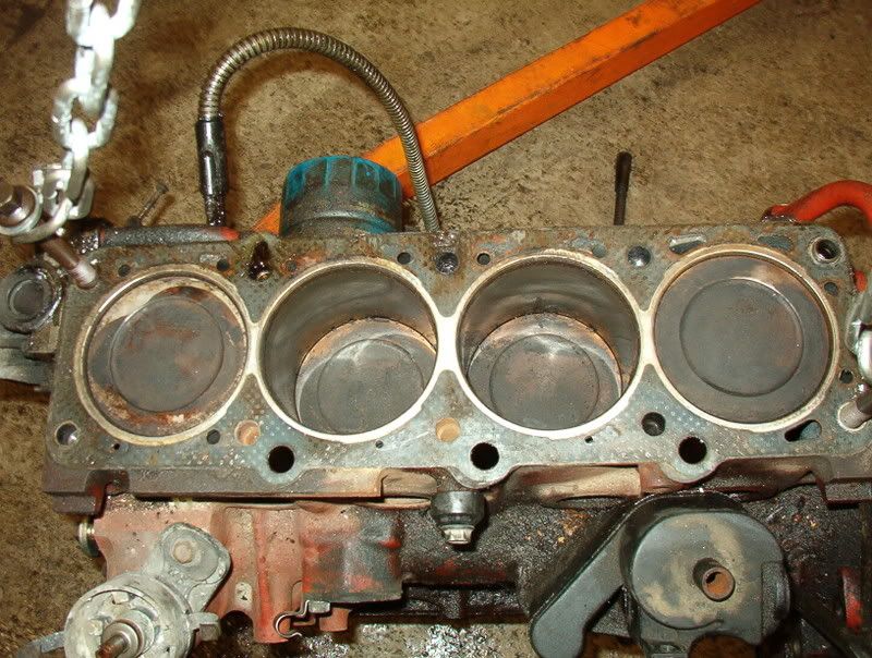

her er noen bilder av motorn

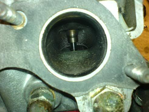

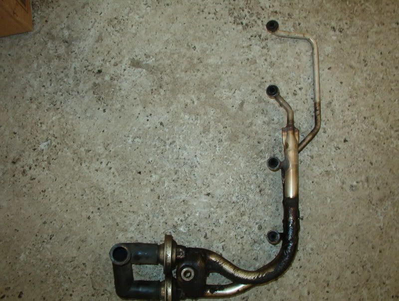

så pelte jeg av noe dritt som gikk fra eksosen i sta. hva er den?
MVH
Emil Horpen Hetty, Vestfossen/Buskerud, Tlf: 90071358
hvis det er de rørene du har bilde av så er det ikke egr ventilen. den sitter ved innsuget! dette er bare et rør som er forbundet med en ventil som suger luft fra luftfilterboksen og inn i eksosen, for så og rense eksosen slik at man får lavere CO.. :)
sikker på det?
ville heller trodd at det var til å kjøre noe av eksosen om igjen. det er hull i toppen som går ned til der di røra er.
MVH
takker lars_b
så det er ikke mye forskjell om du har 530 eller 531 topp da?
Ikke veldig nei, men skal det portes mye så må man bruke 531/405 da denne har tjukkere vegger og derfor kan portes mer, men det er ikke noe å bry seg om, er kun ved særiøse prosjekter, det aller beste er seff 16V
