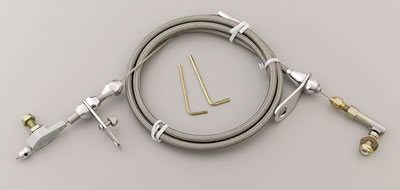

_Kenneth_ Skrevet Desember 2, 2006 Rapporter Share Skrevet Desember 2, 2006 Er dette bra greier..?? Regner med den er "bolt on" nede på kassa, med original "hendel" for kickdown på kassa.. Men hv med oppe i andre enden..?? Jeg regner med jeg må lage meg noe selv der, da jeg kun har originalbrakett, men skal kjøre uoriginal gasser og innsug.. Må jeg da lage brakett til denne og..?? Har forstått det slik på div utenlandske forum at denne wire'n skal være den beste ettermarkedswire'n.. Noen kommentarer på dette..?? Siter http://www.team-finsås.no Lenke til kommentar Del på andre sider More sharing options...
Dart360 Skrevet Desember 3, 2006 Rapporter Share Skrevet Desember 3, 2006 Det er to forskjellige kickdownwire til 727. Lokar og Bouchillon Performance. Jeg bruker Lokar og det fungerer utmerket. Du monterer på en braket bak på girkassen slik at wiren kan trekke kickdownhendelen (istede for å dytte som stag). Så er det bare å hekte den andre enden på forgasseren. Jeg måtte lage en brakett på forgasseren for å få lanng nok beveglse på wiren. http://store.summitracing.com/partdetail.asp?autofilter=1∂=LOK%2DKDP%2D2727HT&N=700+115&autoview=sku Siter Lenke til kommentar Del på andre sider More sharing options...
_Kenneth_ Skrevet Desember 3, 2006 Forfatter Rapporter Share Skrevet Desember 3, 2006 Det er to forskjellige kickdownwire til 727. Lokar og Bouchillon Performance.Jeg bruker Lokar og det fungerer utmerket. Du monterer på en braket bak på girkassen slik at wiren kan trekke kickdownhendelen (istede for å dytte som stag). Så er det bare å hekte den andre enden på forgasseren. Jeg måtte lage en brakett på forgasseren for å få lanng nok beveglse på wiren. http://store.summitracing.com/partdetail.asp?autofilter=1∂=LOK%2DKDP%2D2727HT&N=700+115&autoview=sku Oki, skal bestille meg en slik jeg også.. Blir jo en del billigere enn å få tak i originalt så.. Kan du grovt forklare hvordan du justerte den inn..?? Regner med den skal være helt i bakre posisjon ved full gass.. Men når skal den starte å gå..?? Siter http://www.team-finsås.no Lenke til kommentar Del på andre sider More sharing options...

Dart360 Skrevet Desember 5, 2006 Rapporter Share Skrevet Desember 5, 2006 Oki, skal bestille meg en slik jeg også.. Blir jo en del billigere enn å få tak i originalt så.. Kan du grovt forklare hvordan du justerte den inn..?? Regner med den skal være helt i bakre posisjon ved full gass.. Men når skal den starte å gå..?? Riktig med bakre posisjon ved full gass. Det er ca 2-3 cm slakk på wiren. Husker ikke nøyaktig. Jeg skal tur bort til bilen måle og ta bilder som jeg kan maile deg. Det kan ta noen dager. Siter Lenke til kommentar Del på andre sider More sharing options...

Dart360 Skrevet Januar 23, 2007 Rapporter Share Skrevet Januar 23, 2007 Jeg har litt over 1 cm slakk på wiren. Hullet på braketen (som er skrudd på akslingen til primærportene for å gi nok bevegelse) er ca 4 cm ut. Bildene jeg tok ble dessverre for dårlige, pga lysforholdene i garasjen. Siter Lenke til kommentar Del på andre sider More sharing options...
