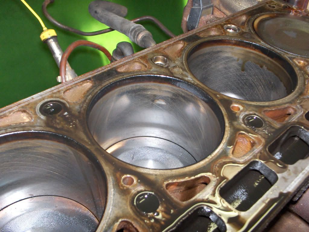

Nå har jeg iallefall gjort litegrann, fikk med en kamerat opp og skru mye fordi vi må skru på hannes motor nå snart, toppakningen/toppen hannes gikk :(
Ikke at jeg har så mye peiling på kammer, men syntes det så ut som om kammen var i bra stand...
Fant noe negativt også, var 1 hakk i 2 stempler og i den ene sylinder veggen, ser ut som om det har tidligere vært en/flere ventiler som har truffet stemplet, men ventilene som står i nå ser helt ny/støkne ut :)

Stempler trenger jeg nok ikke skifte, er utrolig bra orginalt. Er ifra 745 e23 ja, men i dem sitter det 3,4 liter som rundes opp til 3,5 av bmw. :)
Hele planen er vel å få overhalt den, bedre toppakning og bolter, annen turbo og grenrør og alt annet som følger med... :) Er potensiale for mye effekt i dem motorene :)

du sa jo selv at d var hakk i 2 stempler og hakk i en sylindervegg.
hakk i sylinderen høres jo absolutt ikke bra ut!
Ikke helt best kanskje nei, men tviler egentlig på at det er noe farlig. Du må ikke tro jeg ikke finner ut om det er farlig først, tar ikke å bare setter den i sammen og satser på det går bra lissom :D Da blir det bare mer arbeid for meg i ettertid...
