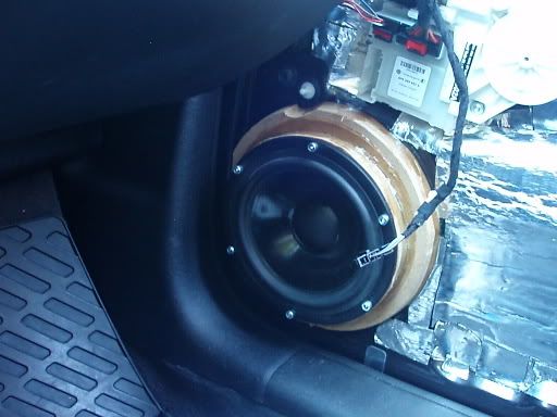

Skal montere 8'' i døra og da trengs det mellomtone for å få full klarhet i mellomtonen.Men jeg er veldig usikker på plassering av disse, med tanke på hva som er lettest og hva som vil låte best.
Jeg vil også gjerne ha tips om hvordan det skal gjøres og ting jeg må tenke på. Det er jo flere her inne som har gjort dette før og har lang erfaring med problemstillinger, utfordringer og tips/teknikker som gjør alt mye lettere!
Tanken var å lage noe enkelt i glassfiber og trekke det med vinyl. Det skal også passe til resten av interiøret og ikke se "harry" ut.
"Skisse" av 8'' i døra.

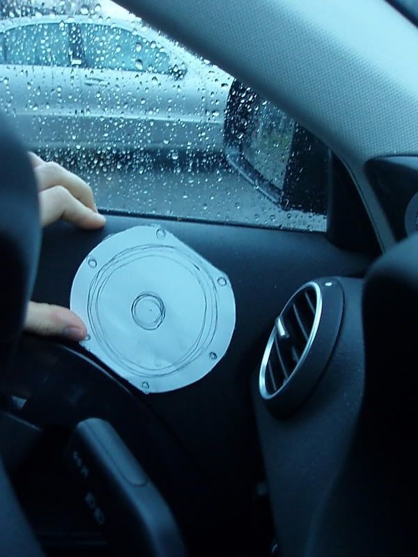

Dashbord plassering

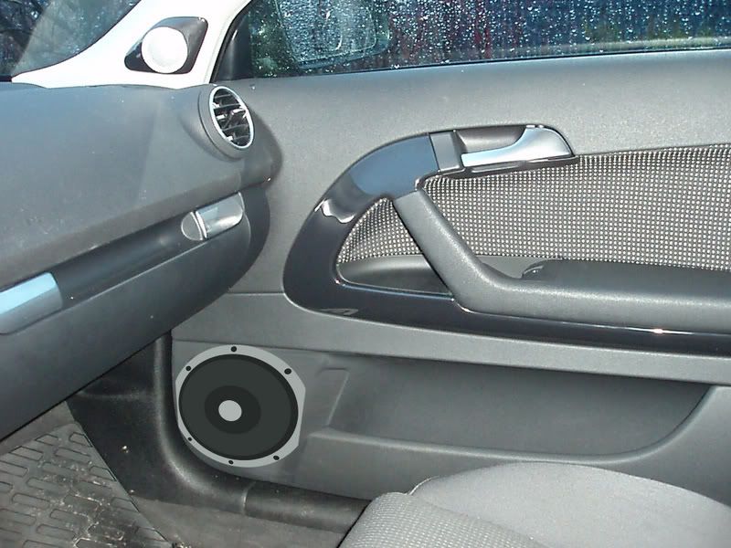

Kickplassering

Husk at mellomtonen bør stå nærme diskanten for at det skal spille bra.
Kickpanelet er et alternativ som jeg har hørt noen få til relativt bra, men da må du evt flytte diskanten også.
Alt i alt er jeg ikke i tvil; dashbordmontering er tingen.

er enig med Dag... :D altså mellomtone så nær som mulig diskanten og enklest med dahs montering, da kickpanal montering krever at diskant/mellomtone er sammen, desuten synes jeg det ser ut som du har veldig lite plass til kickpanel da dette krever litt plass for å få riktig vinkling. Du må IKKE montere som i bilde nr 3... da er du veldig off-aksis med mellomtonen venstre side og ingen tidskomp kan rette dette...:klovn: bilde nr 2 synes jeg burde gi best resultat hvir du flytter også diskanten nærmere mellomtonen og får litt mer vinkling på mellomtonen slik at det blir mindre reflektert lyd som treffer deg ;) ellers ser jo dette nice... :)

Jeg er litt mer kritisk til dashbordmontering enn mine to særdeles dyktige forgjengere her i tråden. Grunnen er enkelt og greit at elementet, om du monterer det flatt vil sitte svært nære vinduet, og spille rett opp i dette. Da er du avhengig av mye equalisering for å rette ut feilene det kan medføre. Får du derimot vinklet mellomtonen skikkelig, vil du være mer på rett vei. Et annet problem kan være fasekarakteristikken i forhold til midbassen i døren, særlig om du deler midbassen høyt i frekvens. Personlig mener jeg at en 4" normalt sett ikke er i stand til å gjengi tilfredstillende troverdig trøkk og dynamikk noe særlig under 400Hz, og i en slik sammenheng, ville du kunne få hørbare problemer med fasen.

Kickpanel har jeg tidligere hørt gode varianter av, men du er avhengig av plass til skikkelig vinkling. Fasemessig, vil nok dette være den enkleste løsningen, dog er dette avhengig av hvilke delefrekvenser du velger. Ulempen er at du kan risikere et lavere lydbilde.
