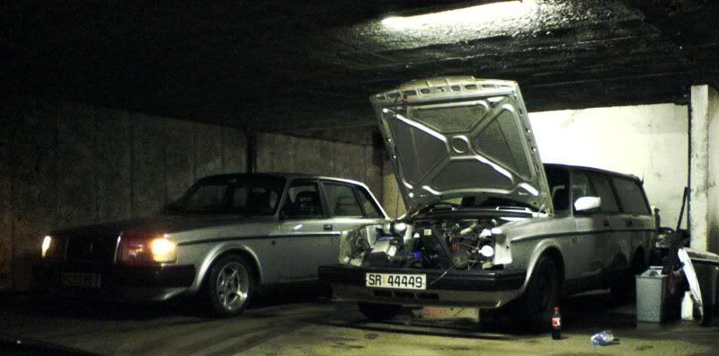

Nå har det begynt å skje ting i garasjen min.
Har pelt av hele fronten igjen for å bytte frontplate, høyreskjermen og tilpasse nye intercoolern.
Alt skal monteres og tilpasses, så skal jeg pelle av skjermene og frontplata igjen og sende det til lakk.
Har også bytta vannpumpepakninger, lakkert noen småting og prøvd å legge ledningene i motorrommet litt lurere.
Hver gang før jeg mekker, må jeg feie bort alt drittvannet fra de andre bilene som samler seg på plassen min. Det er opptil 4cm dypt av og til.

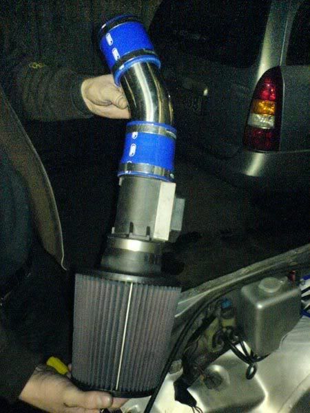

Mekka sammen nytt luftfilterrør:
tiss9.jpg?t=1169685690
Kontakten til lmmen skal stå nedover så ledninga ikke synes så godt.
Må dra å kjøpe samco 2,5" overganger så jeg får festa den til den lille søte turboen.
Den svarte overgangen bak lmmen skal også byttes til samco.
Blå Samco overganger og rustfrie rør ser så fint ut :)
tiss10.jpg?t=1169686105
K&N filteret trenger også en vask.
