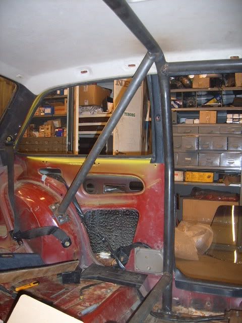

Etter dagen idag har vi igjen 2 rør, det som er diagonalt bak ved bakstreverene og dørforsterkningen på førersiden.

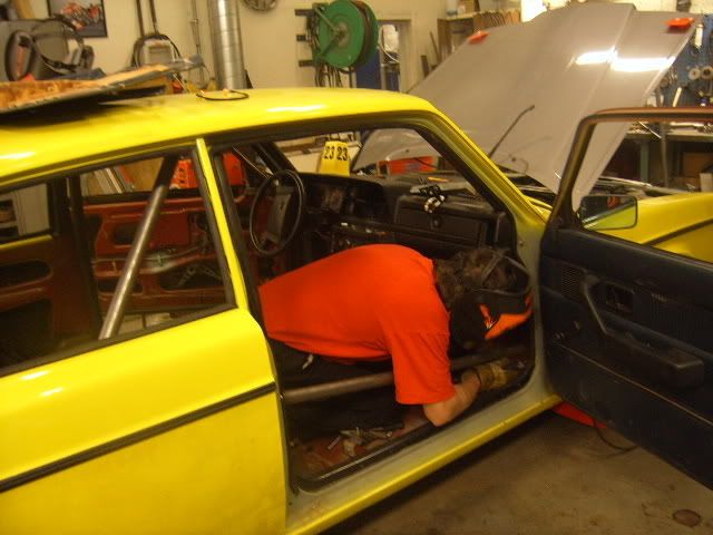

Fatter'n som sveiser dørforsterkningen på kartlesersiden, jeg tilpasset røret, klarte det nesten perfekt. (ROS til meg!) Men på undersiden hvor han sveiser nå klarte jeg å få til en 5mm gleppe. (RIS til meg) så det ble litt grisete der.. men ikke fanken om det revner!
Ferdig sveiset
Førersiden, dette blir faktisk bra!
Andre siden. blir bra dette og!

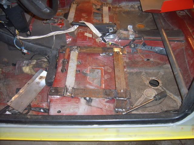

Stian som har laget istand fester til førerstolen. Ser kanskje jalla ut, men som resten av bilen, kræsjer jeg så løsner hvertfall ikke stolen!

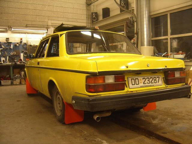

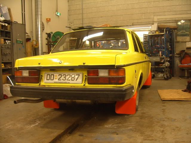

Bakfra med skvettlapper, nå blir det rallyvogn!
sidebilde
andre siden

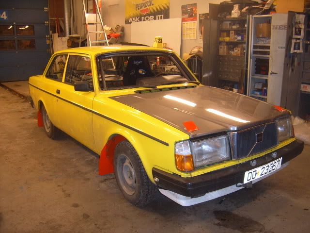

Mangler bare noen få detaljer!
Ikke mange, men noen!

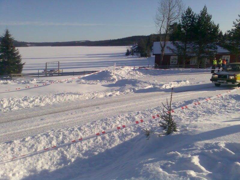

SS1 er over Brovoll, en etappe på 11 km ca.
bilen før etappen.
Gikk veldig greit, ødela en framfelg pga. 1 stein, men kjenner etappen veldig godt siden kartleseren bor på starten av den omtrent;)
