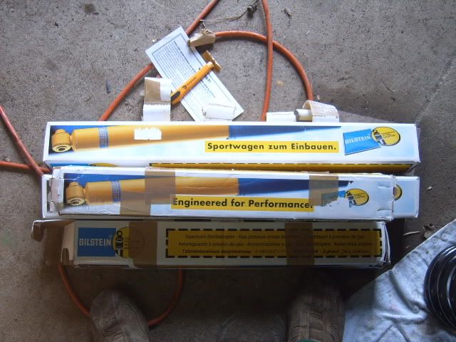

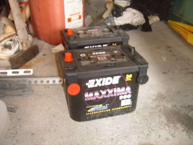

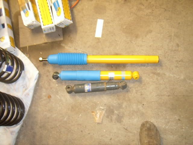

Har kjøpt inn en god del deler til bilen og byttet en del. Har byttet ut alt under bilen nå, gått til anskaffelse av 4:10 aksel, servostyring, Nye R-sport fjærer foran, (vanlige bak), 4 stk Bilsteindempere rundt om, nye opphengskuler og endeledd, nye foringer overalt, byttet rattstamme, reimer foran og nytt batteri pluss lyktepod.
godpakka mi!
Hadde Monroe dempere før..

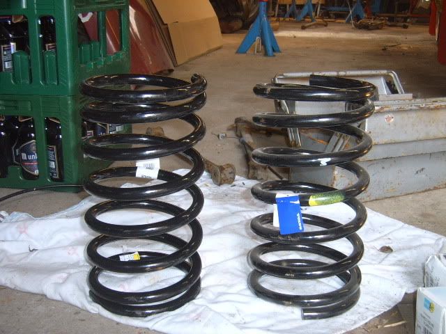

Her er de fine R-sportfjærene (legg merke til ølet i bakgrunn, "The Best there is!")
Fikk med klistremerkene av Wenche Nafstad da jeg kjøpe R-sport fjørene

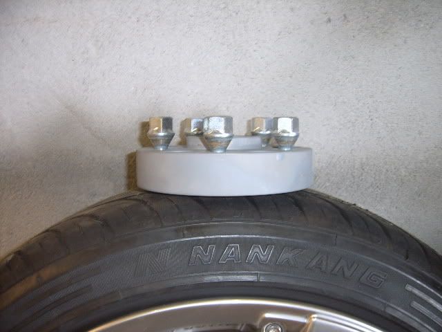

Nye felger og dekk, 215/45-17 ble nydelige på bilen!
Men siden de satt på en 850/v70 trengte jeg litt spacere for å bygge ut.. 25mm foran og 30 bak!

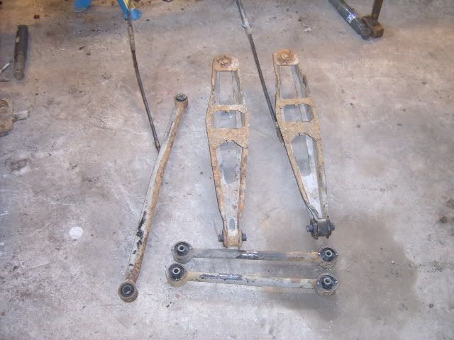

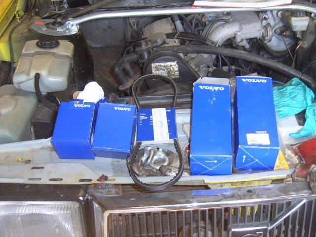

Endeledd, opphengskuler og reimer..

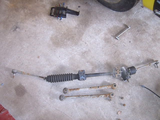

gamle tannstangen og gamle momentstagene
her er det nypressede foringer på plass! mangler bare i bakakselen, blir gjort imorra regner jeg med.

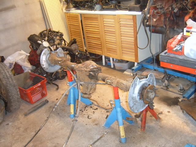

4:10 akselen med nye bremseskjold (ikke billig..)

Igår fikk jeg tatt av fjørbeina foran, så idag tar jeg med meg noen deler til en kompis og presser de 2 siste foringene i bakakselen og setter inn Bilstein dempere og R-sportfjører foran. :volvsmile

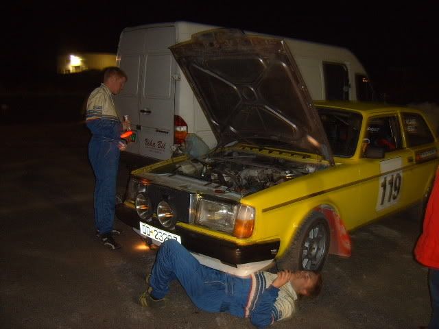

Vi skulle på teknisk 1730, og reiste for å ta av bilen rundt klokka 1630.
Den ville ikke starte, ikke antydning. Jeg sjekka alt, koblinger, bensinrør,
pumpe, kort sagt alt. fant ut at 2 sikringer hadde gått og skjønte lite,
byttet de og de fortsatte å gå. En bagatell mellom setene ordnet det for
meg..

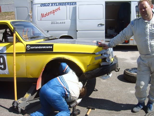

her settes bærebru på plass, dunket ut skjermen ganske bra med slager og hammer først.. så her ser det bra ut! Sølvteip er tingen!
Punkterte høyre framhjul, bøyde bærebrua så hjulet gikk
såvidt klar innerskjermen, fanger, skjerm og blinklys på framsiden.

Han til venstre har vært helt enestående og hjulpet til med bilen og bremser, og en hel del før og under rally! Her sitter hvertfall jeg og bytter bærebru og får det godkjent;)
Total tid var 31 minutter fra jeg kjørte inn på service til jeg kjørte ut med ny bærebru!
