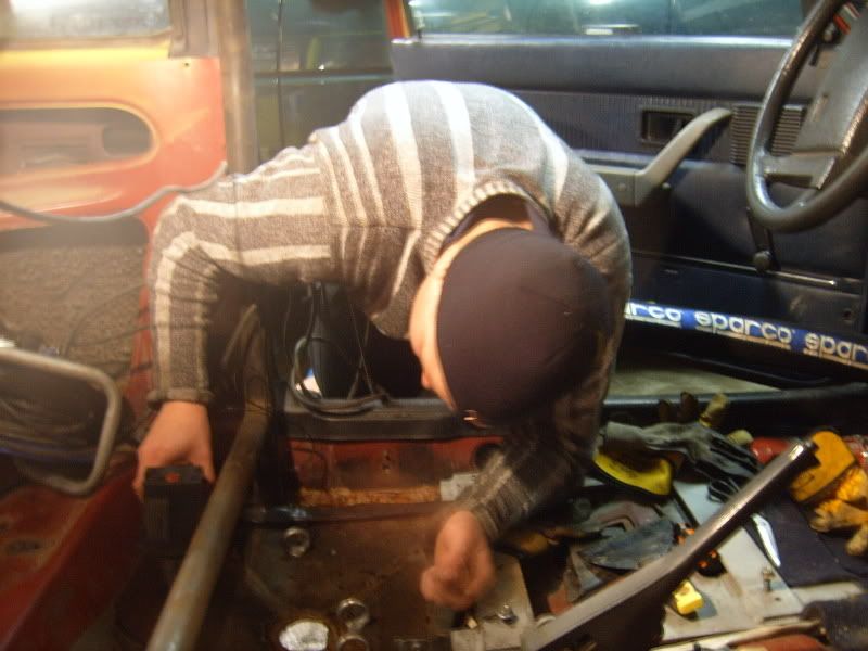

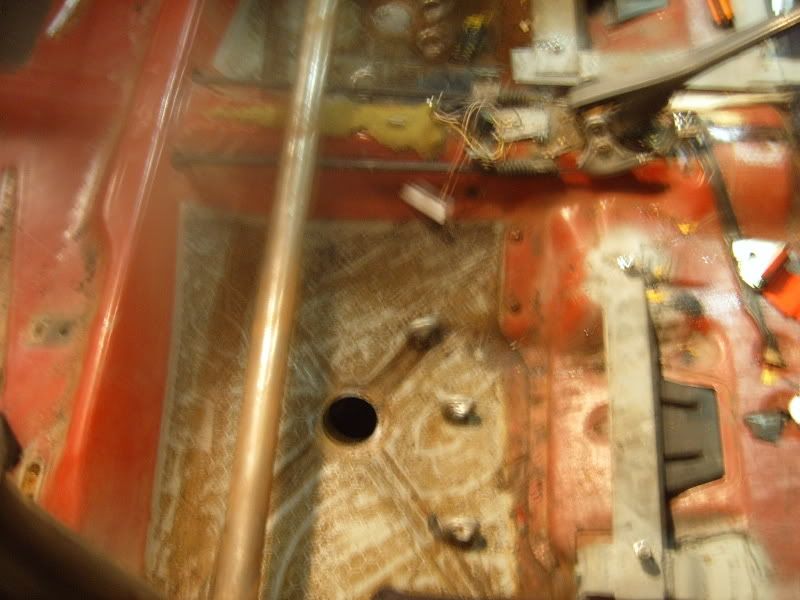

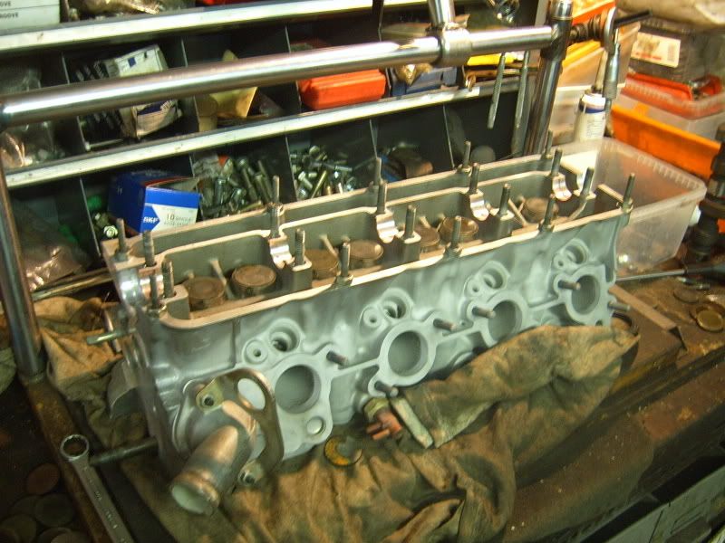

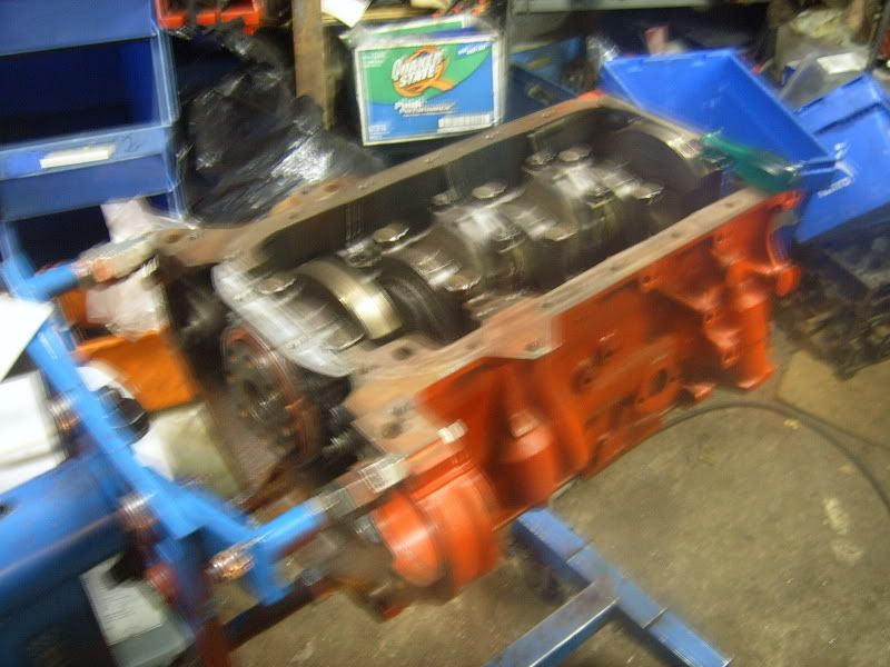

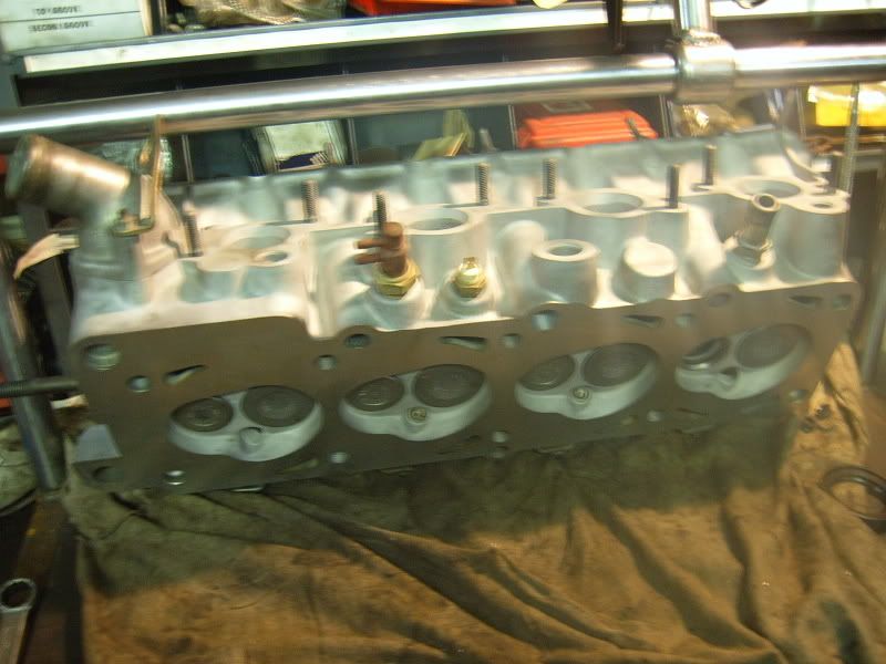

Da er topp ferdig. Mangler to shims så er den klar for montering. Planet, frest ventilsetene, glassblåst og ny H-kam. Veiv og svinghjul er balansert, blokk er borret. Monteres og forhåpentligvis settes inn i bilen i helga.

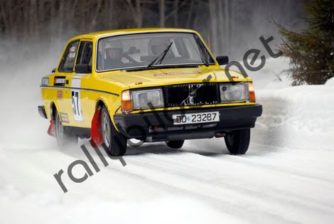

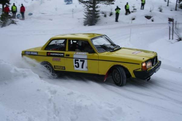

26/1 Rally Hadeland, SS1:
starter prøva,og bilen går styggbra... de første 800-meterene... da får jeg et tilbud ,jeg ikke klarer ratte inn, som ender i en hekting i brøytekanten , 1 stk 180 snurr og baklengs ut av veien. kartleser og tilskuer dytter oss opp. 1,5min tapt.
vi blir heltent og skal hente inn dette. senere,samme prøve, 2 km før mål: ny motor=ny måte å håndtere bil. venstre framhjul glipper sporet etter en høyresving,ender utafor vegkanten og parkerte i 75-100 cm snø. ti villige svensker + 1 stk kartleser ut å dytte= 4min tapt.
fasit= 1 mistet vinge, 1stk skvettlapp, 1 stk høyre styrestag og 11.03.15 på en prøve de andre i klassen brukte ca 5min på.
SS2: vi innser at noen topp blir det ikke,men at vi skal berge litt. Feil. hadde noen lokale helter på ss2,og fram til veidele etter langstrekkene lå vi 19 sek (ca) foran andremann i gruppa.
så kom en 3venstre nyper til 2. Jeg vil si nyper til 1. Marius gjentok denne noten 3,5 gang. så sto vi plassert i en bjørkelegg...
fasit: 9min på denne, 1 stk ødelagt skjerm, 1 stk hjørnelys,1 stk bærebru og 1 stk venstre styrestag.

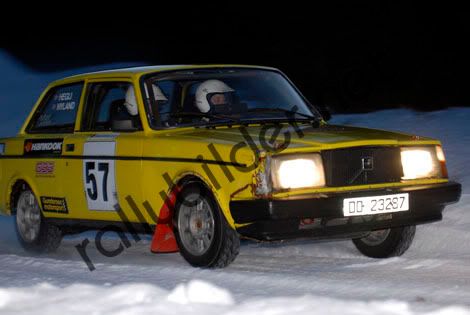

Rallyet var Aurskog Høland, og til forskjell fra Rally Hadeland hadde vi prøvekjørt bil. Vi tenkte til å begynne med at vi skulle ta det litt rolig, siden vi ikke var 100% komfortable med bilen, men satsingen ble bra utover dagen.
Bilen på henger etter teknisk kontroll!
Totalen på rallyet ble en 3 plass i klassen, av 13, og totalt i cupen iår ligger vi nå på en 4 plass av 30 stk.

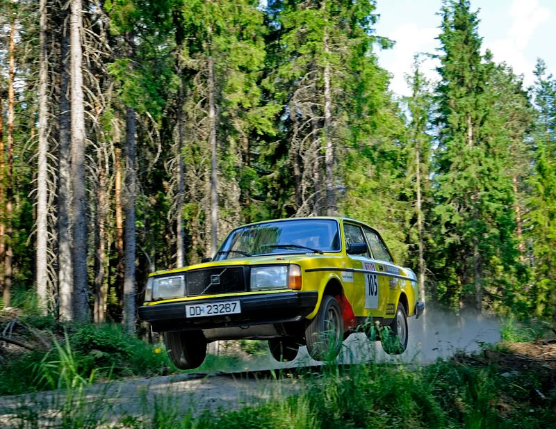

Tatt fra SS2, hvor vi satt en 3. tid i klassen.
Et av hoppene på siste fartsprøve, her satt vi 2. tid i klassen.

Vet ikke om det er nevnt før, men noen specs på motor..? :p
- B23E
- Borret maks overdim
- Flate stempler
- Balansert veiv
- Balansert svinghjul
- 405 topp
- Planet, men ikke helt maksimalt enda.
- H-kam
Girkasse er en standard M45 som skal byttes ut til en ny jeg har liggende. M40 og skråstilt var planlagt, men etter den effektøkningen så stilte det seg anderledes.
Har ikke bremset motor enda, men har planer om det.
Skal få tak i bensinpumpe til B21et, som suger og pumper. Da slipper jeg forpumpe i tanken, som motoren min hadde likt tror jeg;)
