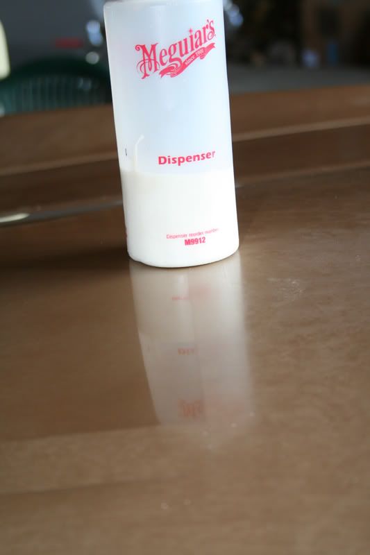

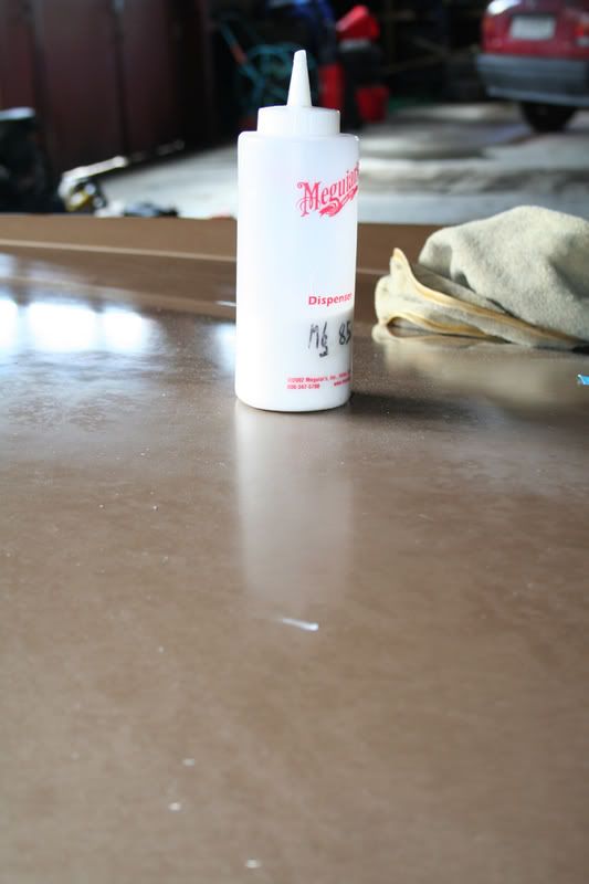

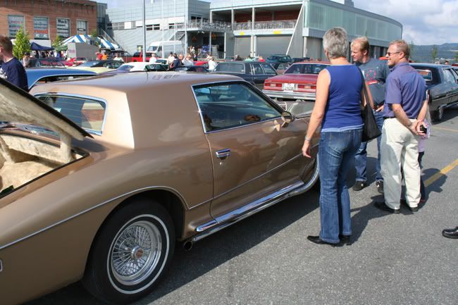

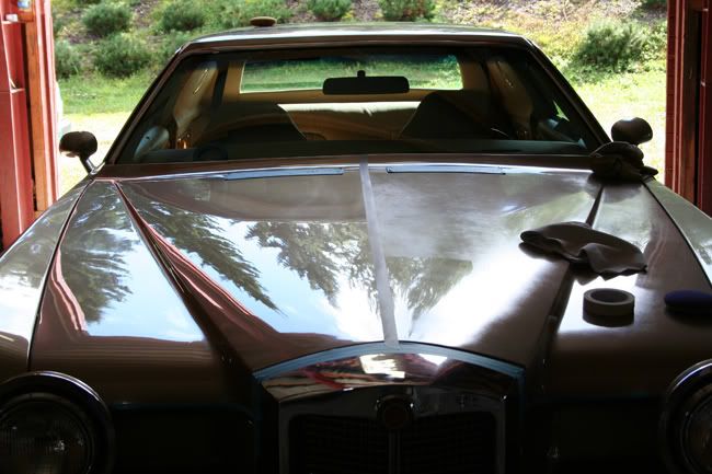

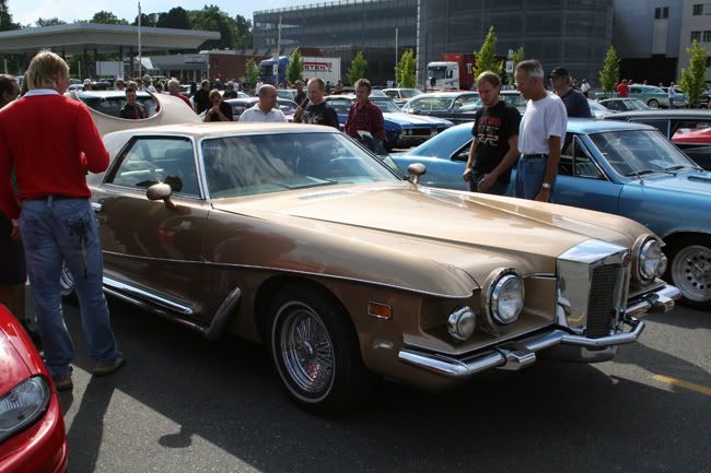

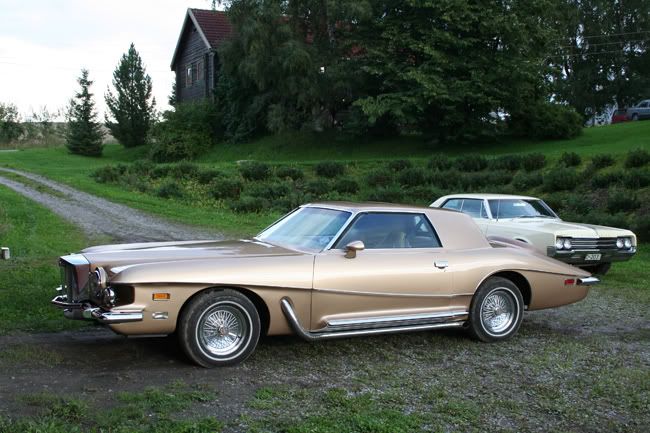

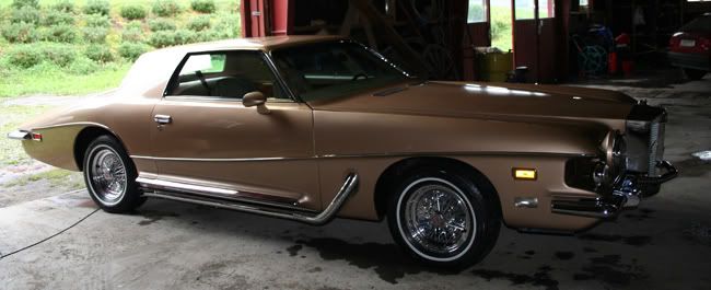

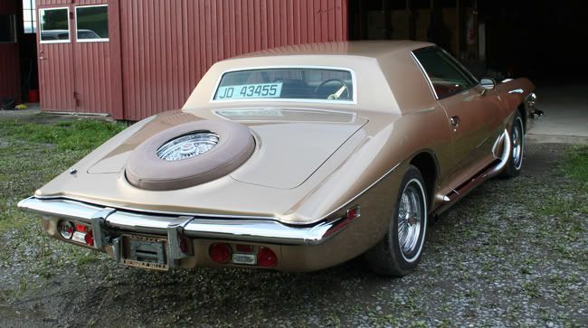

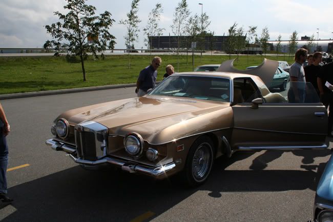

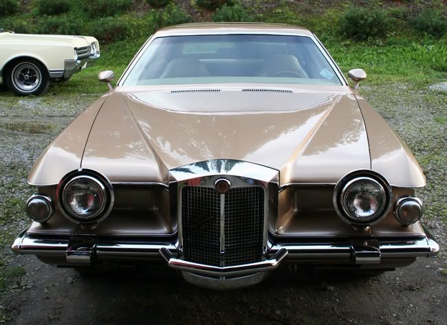

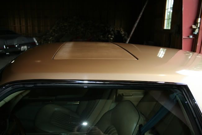

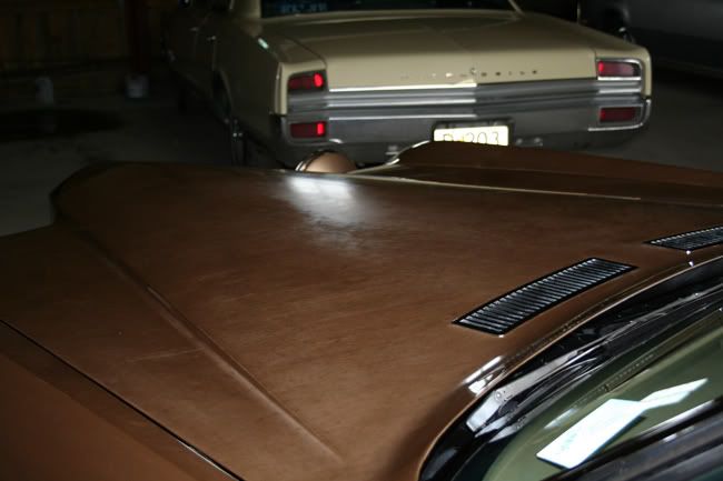

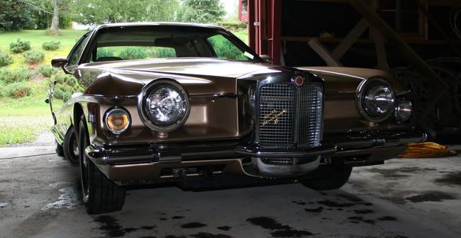

Cossyboy Skrevet Desember 6, 2006 Rapporter Share Skrevet Desember 6, 2006 Fant igjen noen bilder jeg trodde jeg hadde mista. Så tenkte jeg kunne legge ut nok en makeover, Denne gangen en litt spesiell bil, som det finnes kun 2 stk av i landet, og jeg fikk gleden av å shine den ene. Dette var et prosjekt som tok meg 18 timer å få bra, så det forteller vel kansje litt om hvordan den var. Uansett, etter skikkelig vask, avfetting og clay, fikk jeg da bilen fri får all dritten som den er blitt utsatt for når den hang etter forrige eiers bobil rundt om i usa. ( Har desverre ingen bilder av bilen før vask) Panseret og Takluka så ut som om de var våtslipt, noe de ikke var...Så aner ikke helt hvordan det er blitt slik som dette: Ikke så mye glans å skimte her nei ( panser) : Så etter en testspot på panseret, så var det mulig å kunne se hva som står på flaska iallefall: half and half bilde av panseret: Så etter mange timers jobb så ble jeg iallefall ferdig, så bilen kunne stilles ut på Amcar treffet på CC-marten Gjøvik i i sommer. Eneste som ikke var morro, når bilen var ferdig, var mangle på sol :( Men heldighvis så våkna vi opp til sol dagen etter, så da fikk vi virkelig se resultatet... Nok en bil med skikkelig "meguiars-shine" hehe. Fremgangsmåte: 1x m85 med ullpute (rotary) 1x m85 med rødpute (rotery) 2x m80 med gulpute (1xRotary og 1xDA-Maskin) 2x m21 pålagt med lysgul pute og tatt av med microfiberhette (DA-maskin) Last touch spraydetailer får siste finpuss. Alt av produkter er Meguiars Hva synes folket? Siter Lenke til kommentar Del på andre sider More sharing options...

truhaa Skrevet Desember 6, 2006 Rapporter Share Skrevet Desember 6, 2006 Du har gjort en kjempe jobb. Bra resultat. Meguiars er kjempe produkter, og hvis du vil "toppe" glansen anbefaler jeg MG #16 (de har den på norsk prol i Lier) Ren wax, sinsyk glans la på #82, #21 og #16 på bilen til kona, (sort) den ble vanvittig blank. Kul bil, ikke sett den før Siter Lenke til kommentar Del på andre sider More sharing options...

Cossyboy Skrevet Desember 8, 2006 Forfatter Rapporter Share Skrevet Desember 8, 2006 er nok blitt altfor mye grådeighet blandt folk... Problemet mitt er at jeg har et godt sammarbeid både med Nostra og Norsk prol som importerer meguiars proff produkter...det er litt som å sitte mellom barken og veden.. men men... Uansett, så håper jeg det at det nostra og jeg, og til tider truuha (?) kommer med av bilder og opplysninger innen bilpleie verdenen er til nytte? Det eneste vi lever av, og ånder får innen denne hobbyen/lidenskapen er fornøyde brukere og kunder (med stor fare for å bli missforstått av visse "sjefer"). Takker for tilbakemeldinger på Stutzen...artig prosjekt jeg hadde der... Men hva med litt mere on topic her? blir mye rot når man blander inn alt mulig anna.. Siter Lenke til kommentar Del på andre sider More sharing options...
