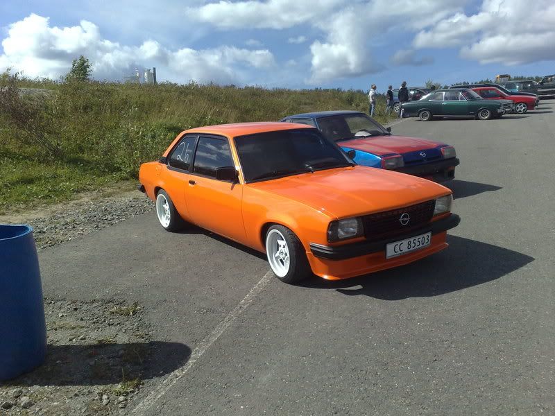

-Opel Ascona B 2.0E med 400felger står vinter lagret i garsjen
-Rekord 3.0 24Ven står ute har fått nye hjulbuer bak og sund plukket motor. har kjøpt ny motor som skal inn snart. skal få ny lakk etterhvert også.
-Rekord 2.0S km stand 60 000km står bare vinterlagret
-Monza A 2,2i Hehe. Årets vinter bil! eller ehm. bilen hadde rustne forskjermer rustne hjulbuer knust fronrute baklyktene var ødelakt knust frontfanger knuste blinklys knust grøftlys bremsene hang ingen eksosanlegg en rusten dør+++ Kjøpte den av en kolega for ca en mnd siden. skulle bare brukes i vinter. men så begynte jeg å fantasere. dermed ble d kjøpt Azev a felger 10X17 og 8,5x17. og noen 225/45 vinterdekk.
planen er at bilen skal lakkers Rød med sorte lister og hvite felger første helga på desember.
gjort til nå:
-Sveist inn nye hjulbuer som er valsa samt nytt blekk foran og bak bakhjul begge sider.
-Nye forskjermer hadde liggende
-bytta blinklys grøftlys og baklys med refleksplate med noen jeg hadde liggende.
-Ny dør ferdig sparkla, hadde liggende
-GSE vinge. hadde liggende.
-Sveisa frontfangeren
-ny eksos 2" med 2 potter
-stabstag forann, hadde liggende.
-v skjerm ferdig sparklet
-startet sparkling på bakskjermer
-sveist badlook. nesten ferdig sparklet.
- har endel igjen også da men satser på å få på lakk første helga på desember.
Så kort sakt denne bilen kommer til å bli rød med sorte lister og hvite felger ingen krom. sorte vinduer. senterkoppene kommer fra omega b tror jeg må få laget noen fester til de da.
