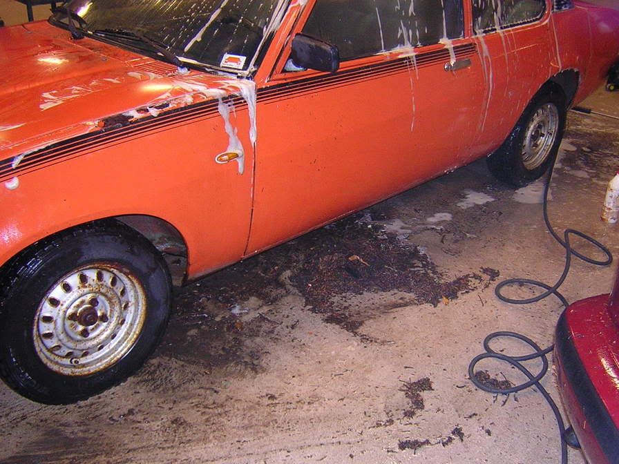

Litt om bilen: Bilen er en 1981 modell J utgave UTEN lister 8) 8) orginal 1300 men nå er det 2.0S med 2" simons anlegg kommer til å bli 2.0E.
Nå skal bilen snart lakkeres! Det som er gjort me den er at det er sveiset endel rust rettet bulker og diverse..
Bilen kommer til å bli samme farge som den er, bare litt skarpere.
Den kommer også til å få Manta GSI interiør, instrument, bakaksel med Sperre, 20E motor, 5trins girkasse, sportspoiler forann, manta gsi sideskjørt, felger er jeg ikke helt sikker på enda, men noe med kant..
60mm senkesett og 2"simonz eksos.. Bilen bli mest sannsynlig lakkert på nyåret en gang.. denne tråden kommer til å bli oppdatert..

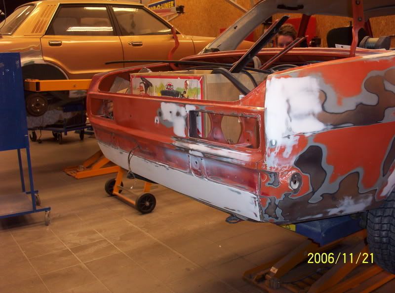

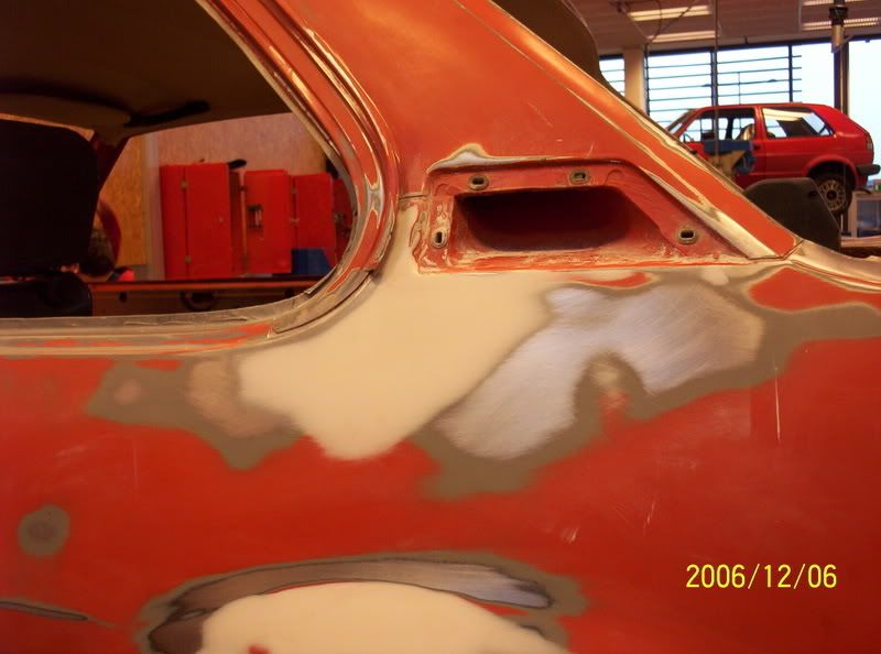

Bakplate er skifta ferdig sparklet og kittet!

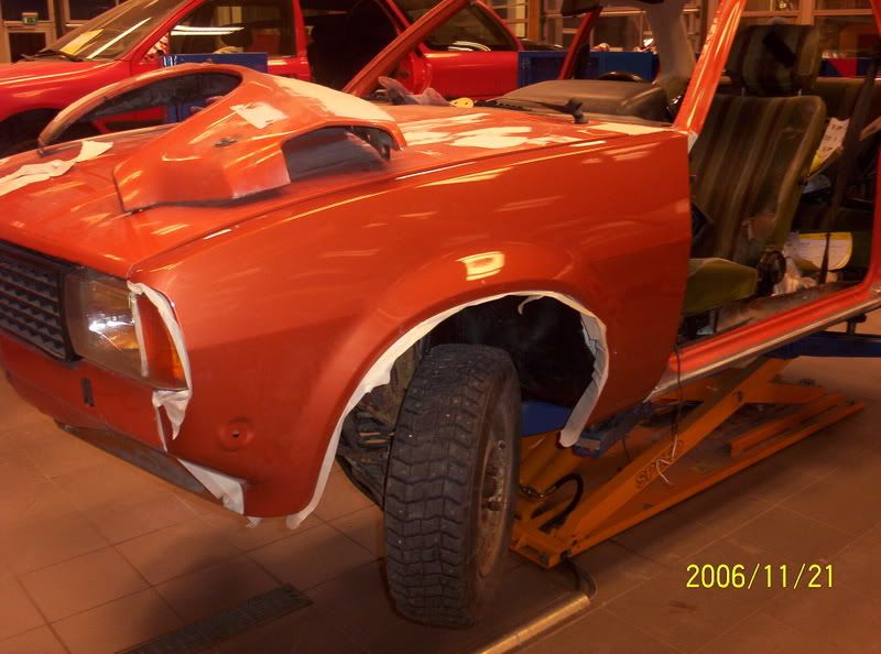

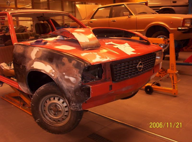

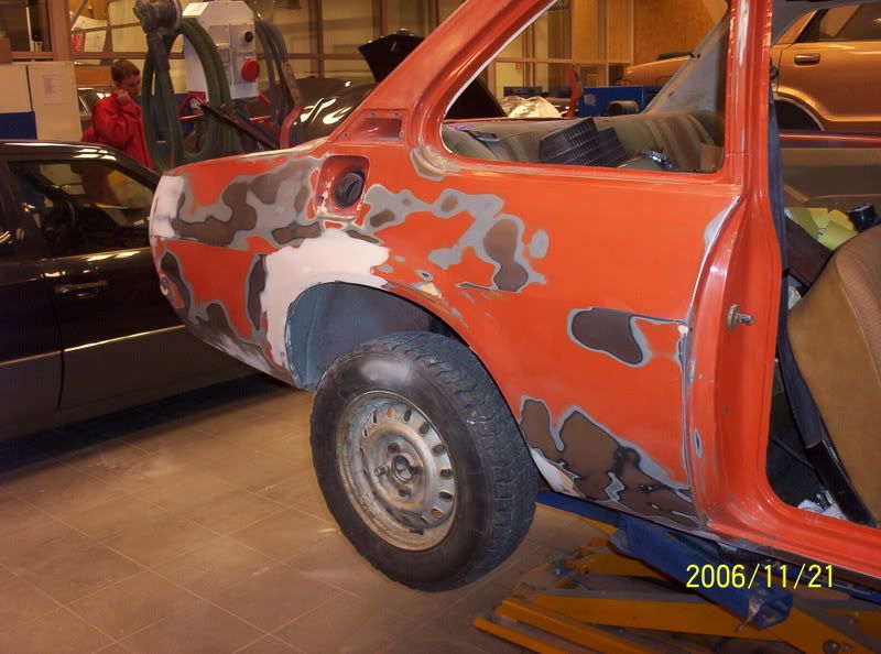

Her er det også bytta en bit av hjulbuen.. var noen bobler dær så bytta det like gjerne ut med nytt blekk :D

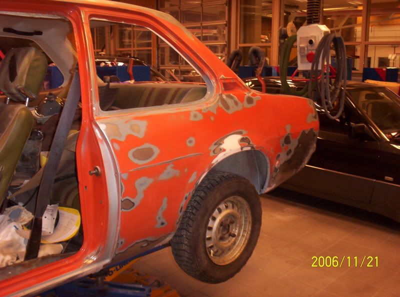

Hele taket måtte slipes ned til stålet pga. av mange små hakk.. Der var det også noen bulker som måtte rettes..

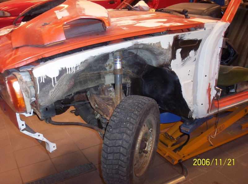

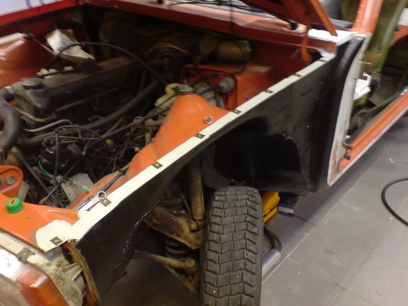

Ny veng skjerm :? bulkete? JA. dårlig passform? JA. Fikk den til halv pris pga av transportskader.. Måtte bruke endel timer med hammer,mothold og riving i skjermen for å få den til å passe.. Anbefales ikke.. 100_0443.jpg

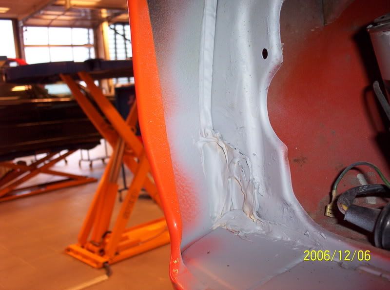

Innerskjerm slipt og grunnet..
Innerskjerm slipt, grunnet og tectylert..
Innerskjerm tectylert..

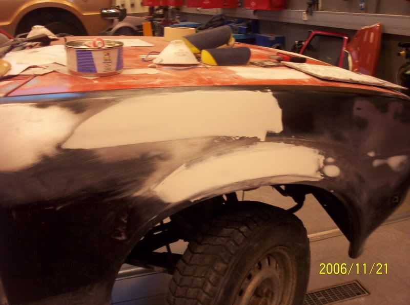

Bilde når hjulbuen blir sparklet..

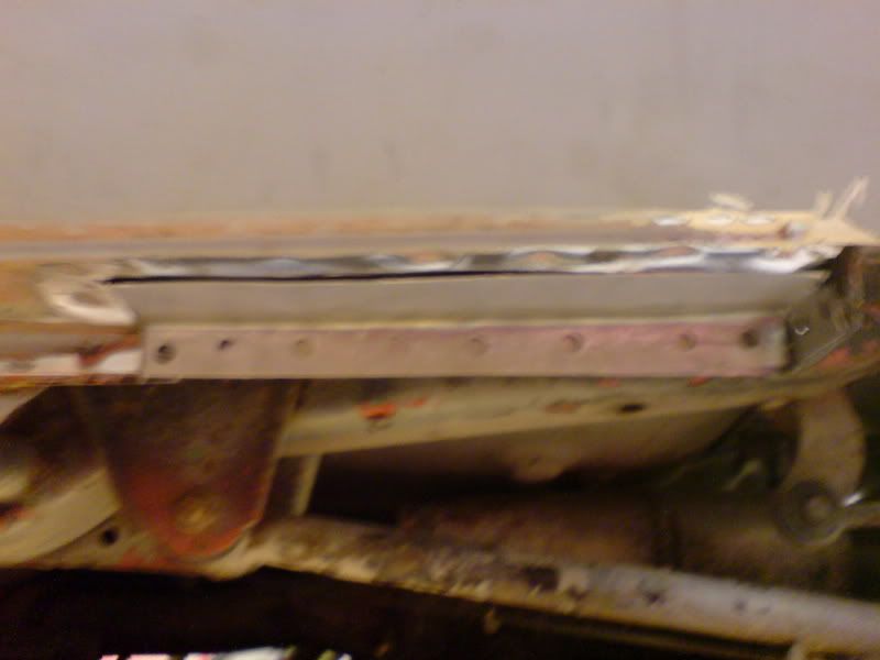

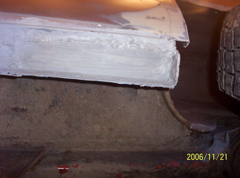

Litt rust bakerst på kanal måtte lage ny bakplate til kanalen også, tilpassa den nye bite bretta ned en kant, klipte på hull å pnkta den fast slik det er gjort orginal.

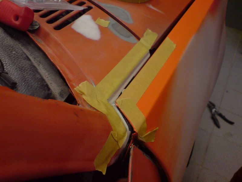

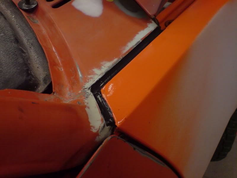

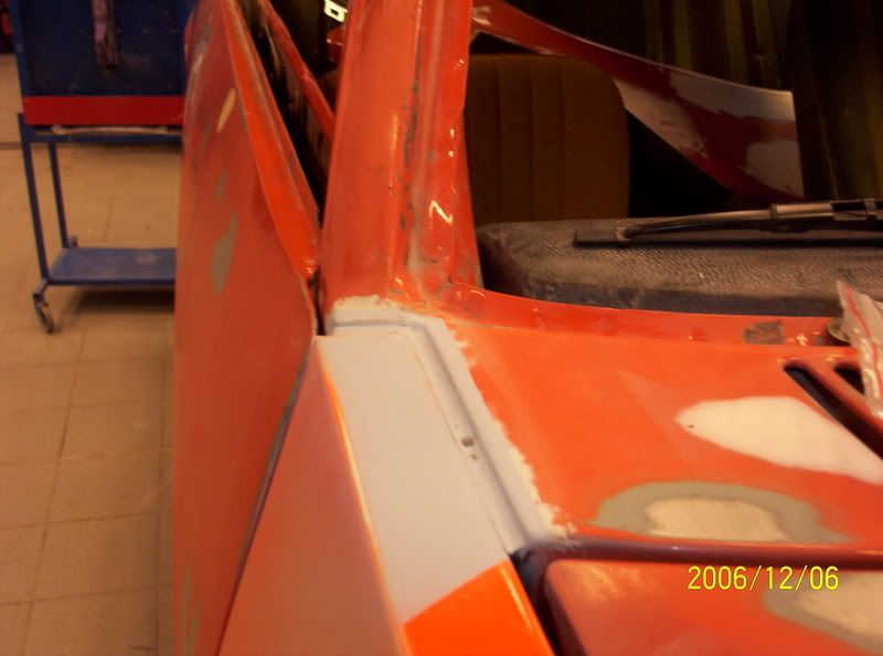

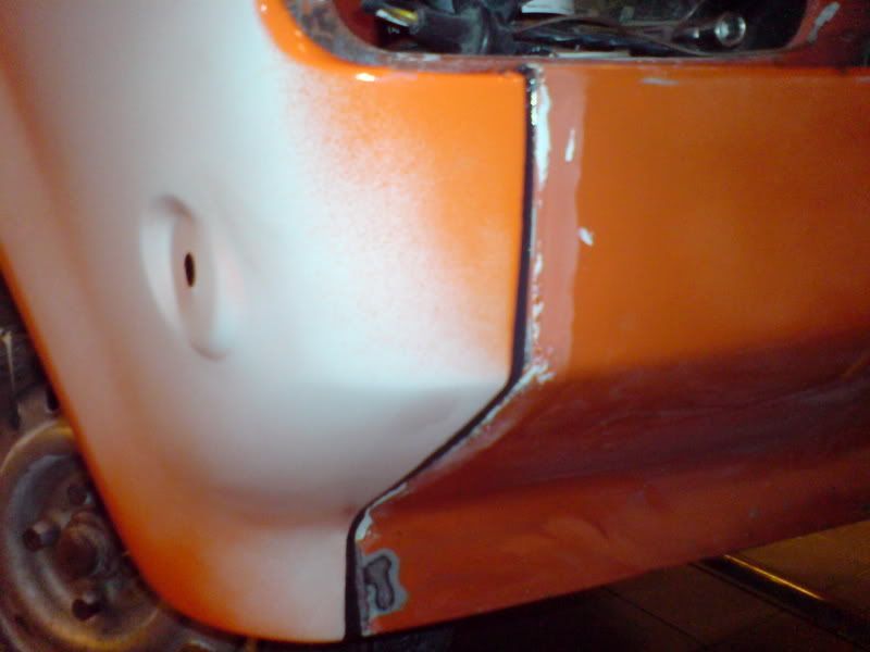

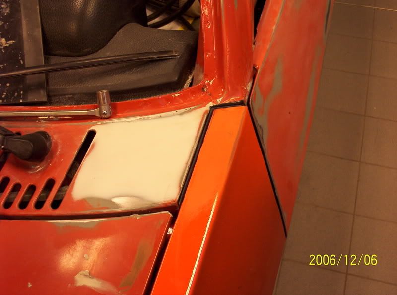

Veng skjermen.. her skal jeg legge en fuge med sica seal.. så det blir en forholdsvis jevn overgang mellom bilen og skjermen skal selfølgelig lakkeres dette også..
Når d blir fyller over dette blir det en jevn og fin overgang.. :D
samma på frontplata..

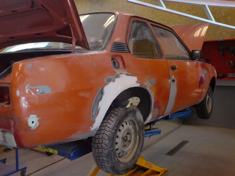

Bakplata ferdig sparkla...

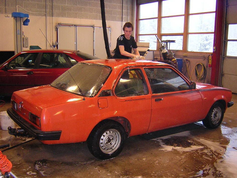

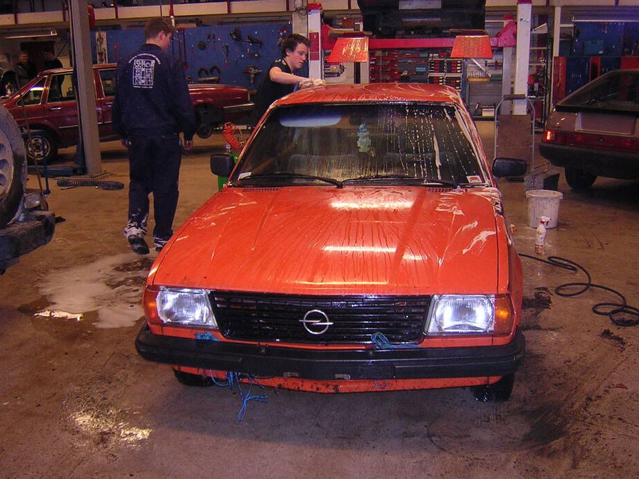

En stk klassekamerat :lol:
Interiøret skal byttes til Manta GSI.. tror d trengs.. hehe

Kitting..

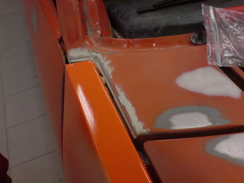

Kittet og grunnet skøten mellom bakskjerm og bakplate..

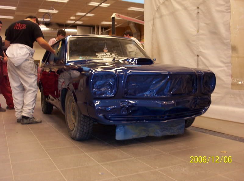

En i klassen min som har lakkert sin Mazda 818..
