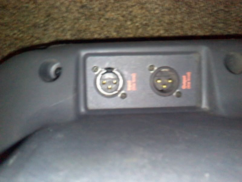

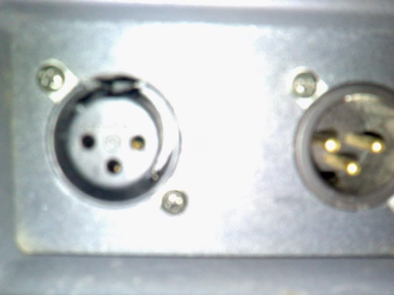

Vi har en GMC Rally STX russebil. Det er sånn Van. Helt lik Chevrolet vanene... Vi har nå to stk Cerwin Vega høyttalere med 15" basselement, en Nad forsterker på 7x75w og en JBL 15" Aktiv Subwoofer på 800w. Vi trenger litt hjelp. Nad forsterkeren klarer ikke å drive Cerwin vega høyttalerne fult ut, så vi trenger muligens en effekt forsterker. Men vi har litt problemer med JBL subwooferen vi kjøpte. På den er det tre pins kontakter, så vi vet ikke helt hvordan dette kan kobles. Den var brukt sammen med et mixebord før, så det mixebordet hadde denne koblingen. Så vi lurer på om hvor kan denne ledningen med denne koblingen kjøpes (bra hvis dere har nettsider) og hvordan får vi koblet den til forsterker uten å kjøpe mixebord?
Her er bilder så du ser koblingen:

ljudia har overganger. kontakten du har på høytaleren heter XLR (http://www.ljudia.no) mitt tips til dere vil vel egentli være å drite i det med å drive anlegget på 220V spleis på en litt kraftig bilforsterker, driv cerwin vega'ne med den, (hvilken serie er det?) å finn en annen løsning med jbl'n
Ja, fant noen der ja... De kan jo gå ann. Vi kan ikke bruke bilforsterker, fordi vi kommer til å tappe batteriet med en gang omtrent. Vi har aggregat og alt, så er best å bruke 220V. Men en ting til. På den Nad forsterkeren vi har, så er det en subwoofer utgang med kun en sånn input. Mens hvis vi har den overgangen, så trenger vi to inputs. Skal vi koble subwooferen på der høyttalerne kan kobles på da eller?

Du trenger ikke stereosignal til subben uansett, så det er bare å koble på den ene og la den ene stå åpen... men går jo sikkert an å få tak i en overgang som gjør om til kun 1 rca eller hva de heter de utgangene...
