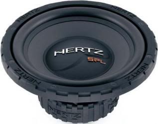

Hertz HXs 300D sub

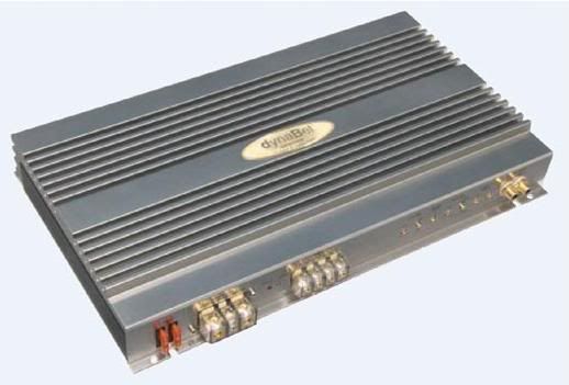

dynaBel BF2502 forsterkere

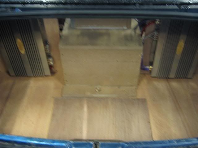

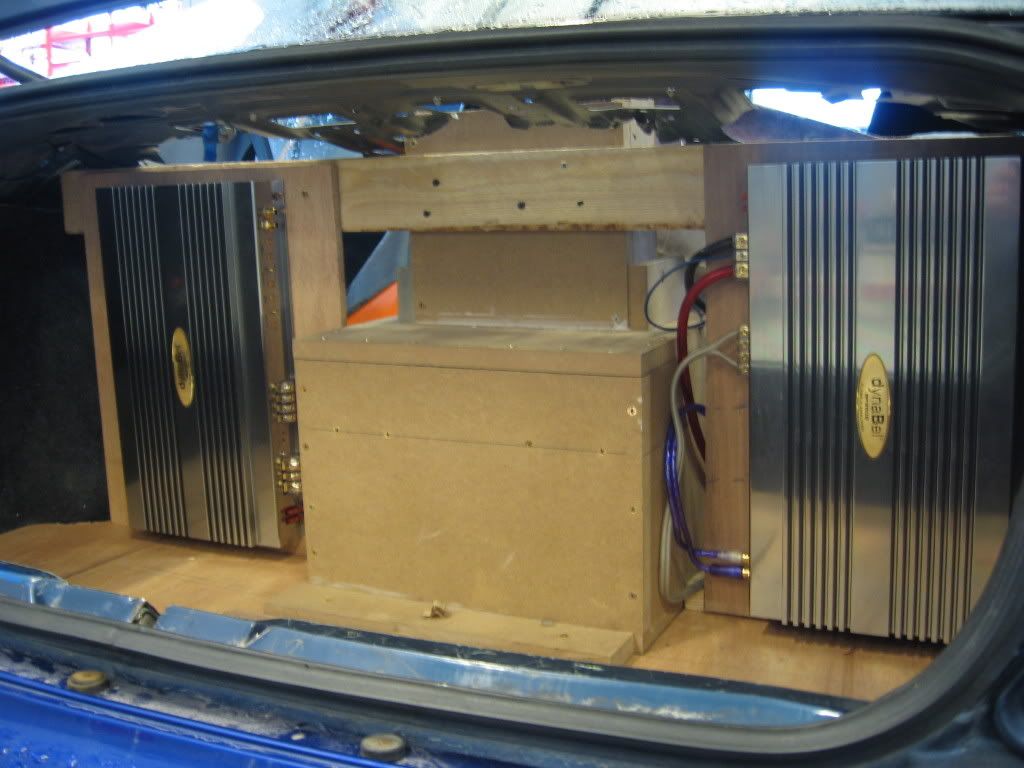

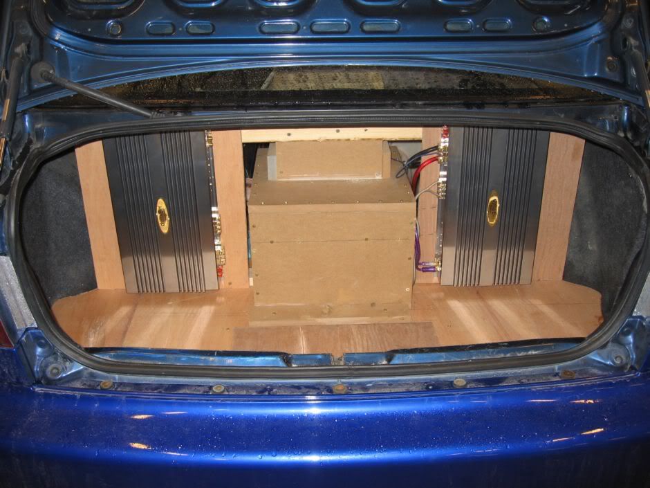

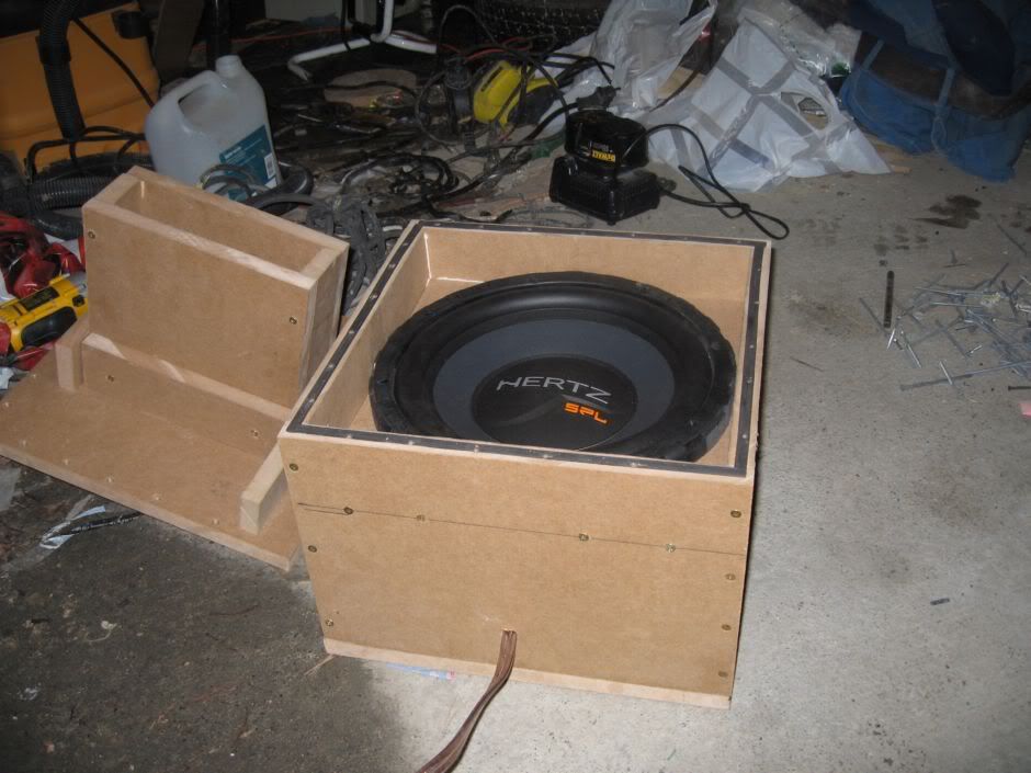

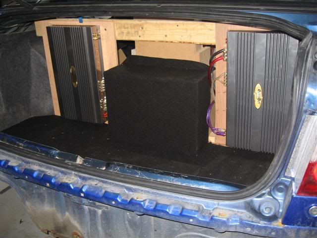

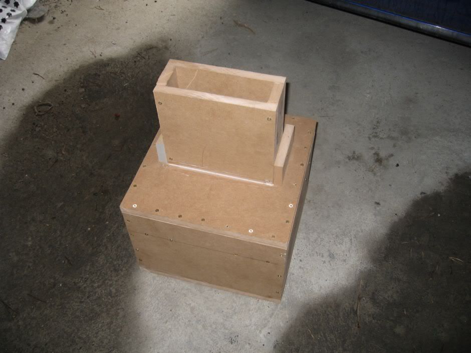

Planen var å lage subben i en båndpass-kasse, som da ble slik...
  • Svar 38
Her er forresten bilen jeg bygger i... :D
Og her er flere bilder av bagasjerommet...
Det som var litt teit med å bygge denne subben i en slik kasse, var at den ikke helt taklet dette... Var noe med konstruksjonen av det øvre kammeret vistnokk, at trykket slo tilbake igjen til elementet pga at det ikke fant porten. Resulterte iallefall i en sprengt subb :shake
Fikk heldigvis en ny en, så da var det å modifisere litt... ;)

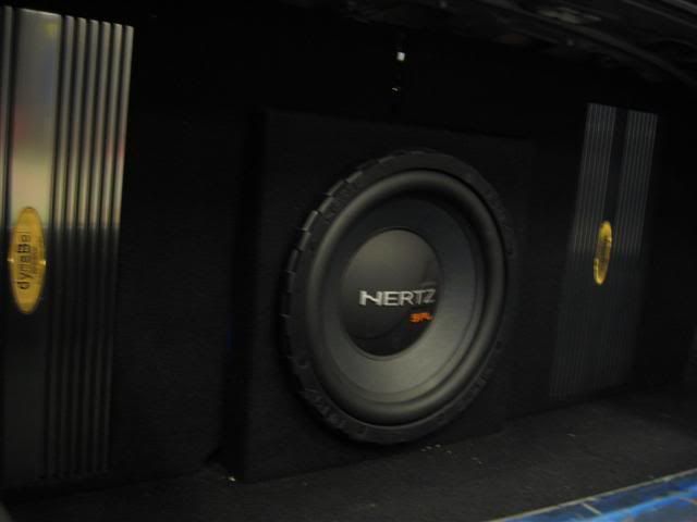

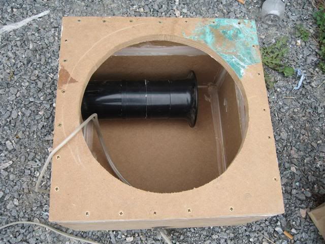

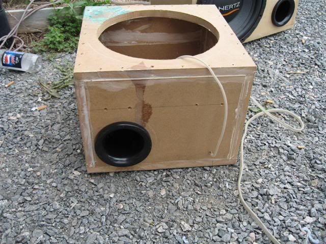

Denne gangen ble det en portet kasse på 21 liter
Eneste jeg synest var snodig med denne var at porten ble så lang, er vel 8 cm fra porten til veggen i enden. Men ifølge malen så skulle den være i denne lengden...

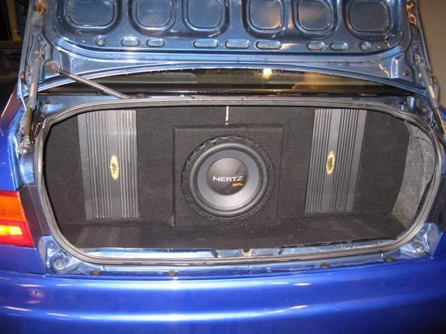

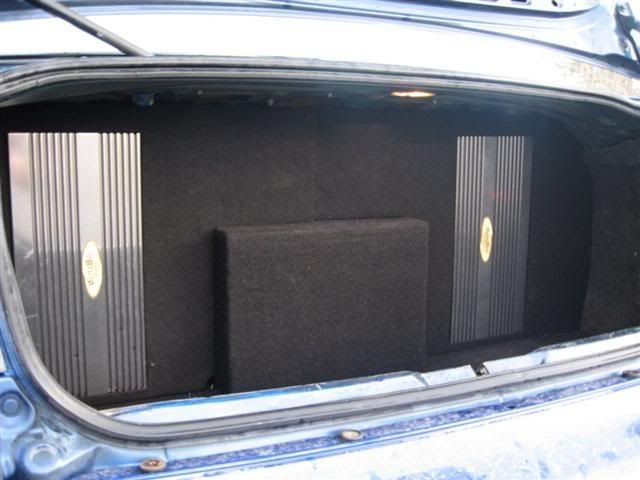

Da ble bagasjerommet slik...
Ble litt bedre slik synest jeg. Eneste negative er at jeg har et ubrukelig hull i hattehyllen min da... :wonder:

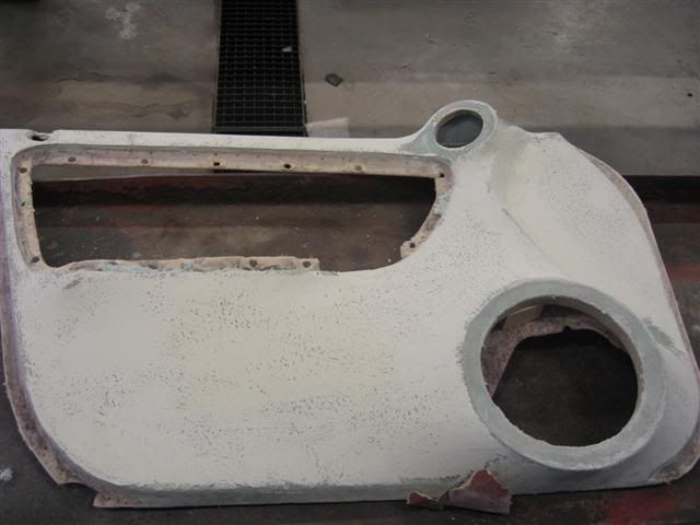

Å så var det videre til dørtrekk da... :D

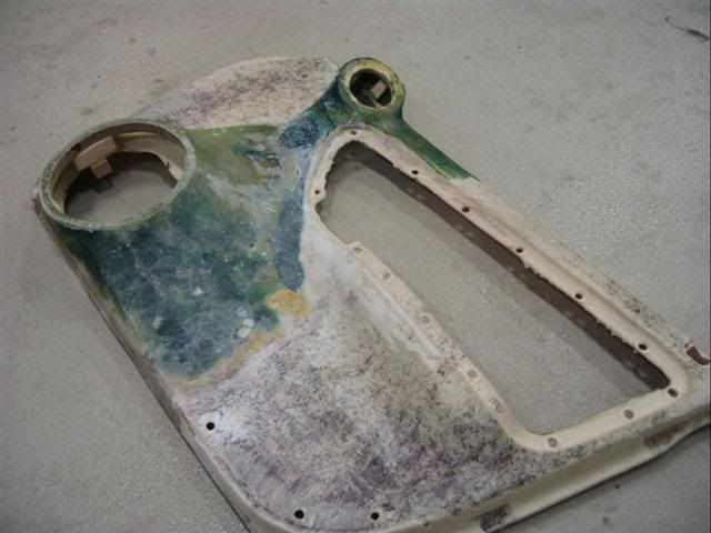

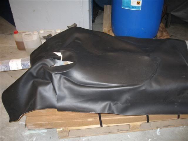

Og siden jeg ikke har noe erfaring med glassfiber og slikt, så ble første utfall dette

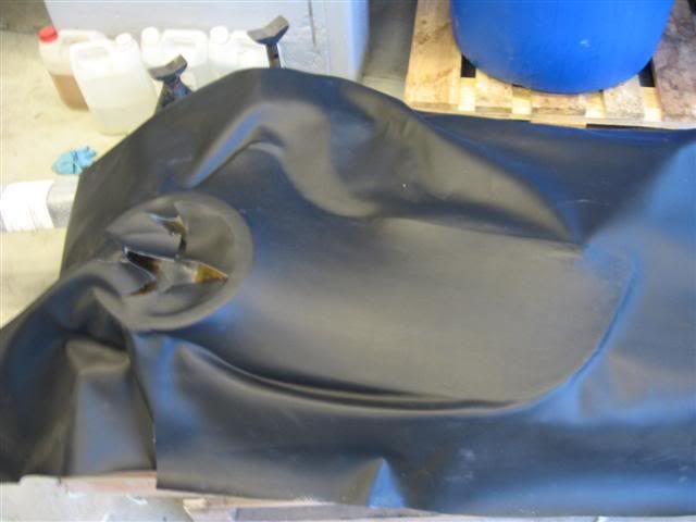

Det som er problemet med dette er at det er håpløst å trekke med vinyl. Tenker jo ikke så langt første gangen da vettu... ;)
Så da ble det fleece over hele greia (har ikke bilder av selve glassfiberstøpinga) Her er ferdig pussa dørtrekk
Litt trekking

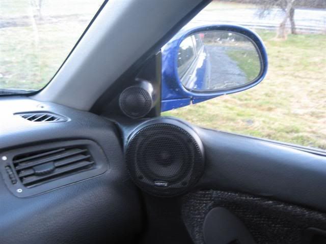

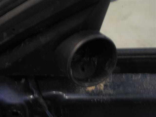

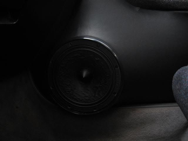

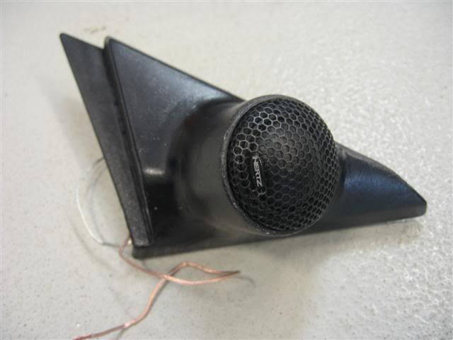

Speildeksel, som jeg gjorde på den måten at jeg limte diskant"holderen" som fulgte med, fast i speildekselet og deretter sparklet over. Er kansje ikke den beste måten å gjøre det på, men det ble bare slik... ;)
Ferdig pusset og lakket

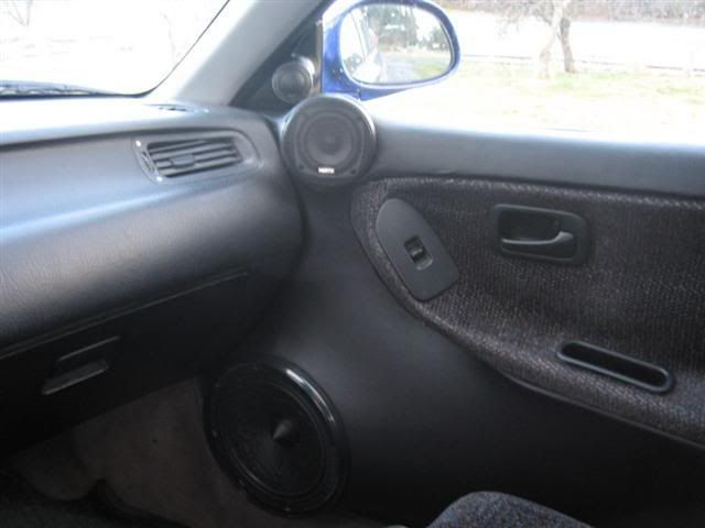

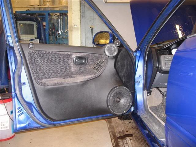

Ferdig montert ble det slik...
Virker som en grei løsning for meg dette. Mellomtone og diskant er vinklet rett, sitter i brukbar høyde selv om de kunne vert litt høyere synest jeg. Midbassen er ikke vinklet siden denne brukes ved lave frekvenser og de er ikke så lett å høre hvor de kommer fra. Gunstig... :D
Har du fått testet forsterkerne? Er litt nysgjerrig på om de er noe bra til den prisen. Jeg liker litt billiger alternativer som spiller like bra som de litt dyrere.. :)
Har testet en Audison Vrx 4.1 på dette anlegget, men JEG hørte ikke noe forskjell i forhold til disse to forsterkerene.
Men nå har jeg originalt batteri og en fire år gammel cd-spiller i bilen, så det blir ikke helt ultimat utnytting av hverken forsterkere eller komponenter her...
Men hvist jeg hadde fått velge på nytt så hadde jeg nok gått for Audison'en.
Testet denne i bilen til min bror (freser) da han hadde samme dynaBel-forsterkere, og der ble det noe bedre, husker det ble mer presist og mer trøkk i øvre frekvensområder iallefall. :D
jeg sa "åh herregud" lavt for meg selv når jeg så bildene av de dørene.
det ble kjempepent, og jeg skulle gjerne hatt samme komponenter i bilen min!
Det er jo bare å kline til det:) Ta deg en tur på "hobby kveldene" til Ketil hos Audio-Art i Oslo, der får du mange råd og tips om plassering, vinkling, støping, trekking osv.
Trådstarter: Dørsidene ble kjempefine de!! Fornøyd med lyden?
Takker. Joda, lyden er helt knall den. :D Eneste som gjenstår er å ordne ferdig midbassen som står å spiller fritt i dørtrekket. Må lage det slik at det spiller inni døren... Mangler liksom litt trøkk fra dem... ;)
Da er det jo bare å bruke dempematter som du legger i overgangen mellom dørtrekk og døra, det funker knall:)
