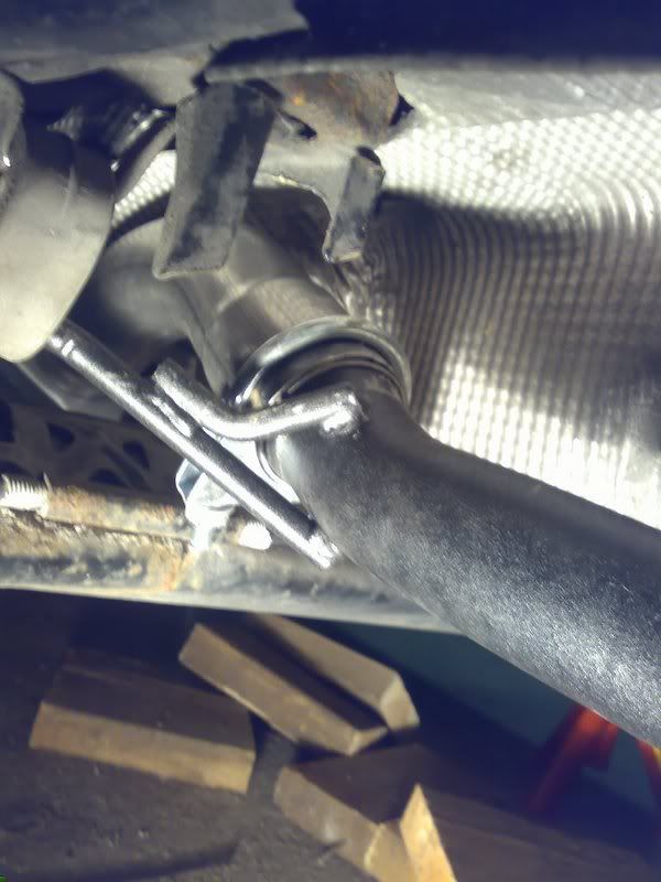

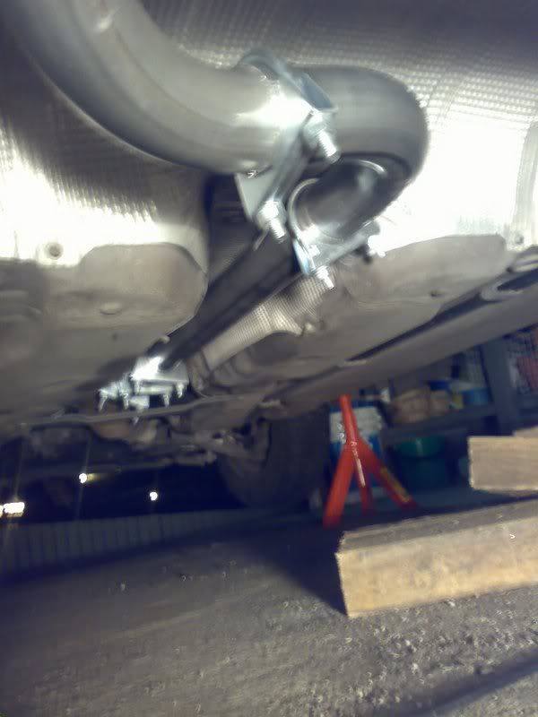

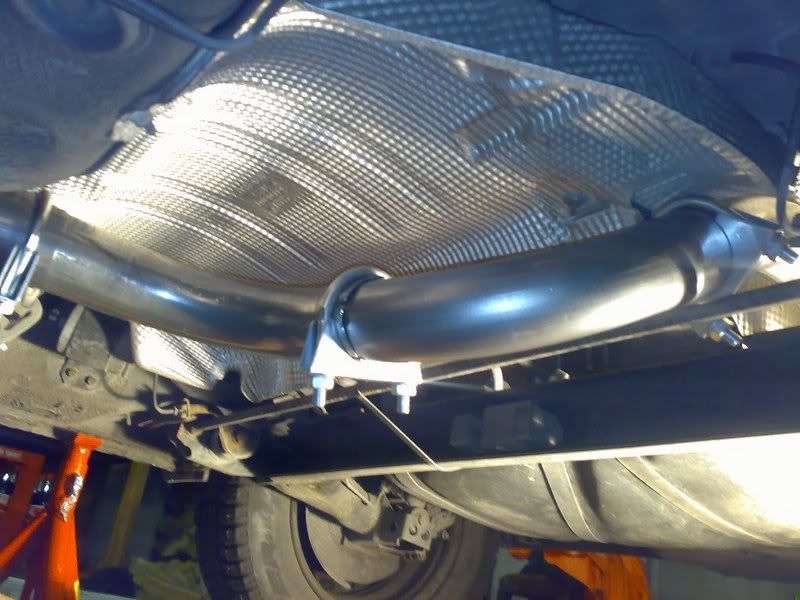

Gjest brunerune Skrevet Mars 1, 2007 Rapporter Share Skrevet Mars 1, 2007 Raka rør + Supersprint bygge: Deler var: Supersprint rustfritt endepotte (761026 Rear exhaust MAGNUM OO 90 i supersprint's katalog.) Prisant hos Felgimport 4500 kr. Her følger det med oppheng og gummi foringer. _______________________________________________________ Rør, u-klemmer, adapter og rør klemme - Simons Kjøpt hos BilXtra. Prisant ca. 800kr _______________________________________________________ Fremgangsmåte: Du trenger 3 stk 90 graders rør, og et stk 1m rør som kappes til. Også trenger du 5 stk u-klemmer, et adapter fra 2,5" til 2,3/8". Du kutter av org. eksos ca 15-20cm etter kat. Her hiver du på adapteret som går over til 2,5". Mellom det gamle røret og det nye hiver du rundt et par runder med eksostape. (Ser ut som alu teip, kjøpes hos biltema for 25kr). Adapter fra 2,5" til 2,3/8" til 2". 2"en kommer inn i org. røret, de 5cm som dere ser, og er med å holde det stabilt, og ikke hengende. U-Klemme: Adapter: Etter dette hiver du på rør klemma så ser slik ut (Skal være 2,3/8") Tror det er 64mm eller no. Etter dette kommer da røret som kappes til. Dette gjøres etter du har satt på enderøret (Supersprint), og satt på de tre 90 graders svingene. Her ser dere det kommer ut fra Supersprint potta. Siden den er laga til orginal eksos er det greit å ta et rørstykke på ca 5cm å tre mellom det å potta, kutt det stykket på tvert, ca 1cm bredt, slik du får klemt det mellom (2,5"). Så klem godt til! Her ser dere svingene kommer inn på det rette røret, helt til venstre. Her ser dere resten av eksosen inn mot kat, ser det er tre stk. u-klemmer helt inne der, men to av de ble bytta med slik rør klemme etter en dag, da jeg glemte å kjøpe den da jeg bygde. Ferdig! Har ikke noe bilder av koblingen med kat'en, men håper det var forståelsesfullt nok:) Dette gir ganske råå lyd, og smeller litt når du slipper gassen. Men det er heftig! Siter Lenke til kommentar Del på andre sider More sharing options...

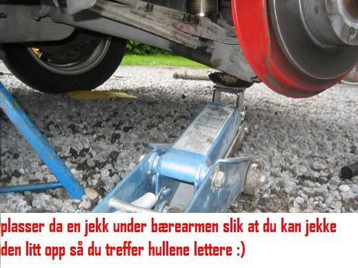

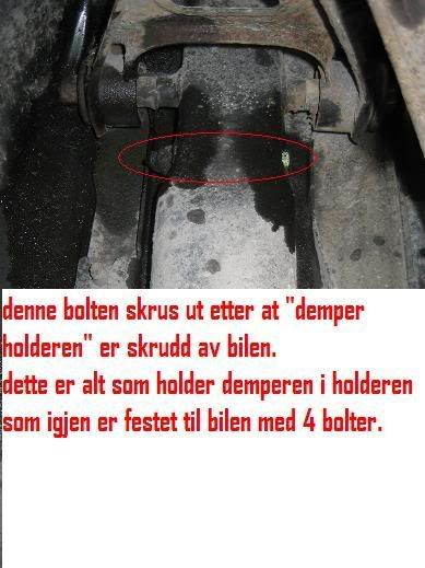

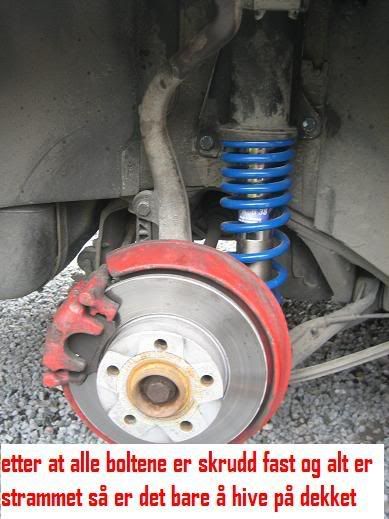

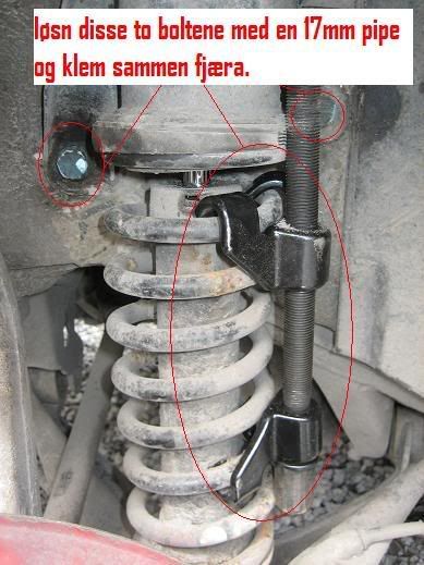

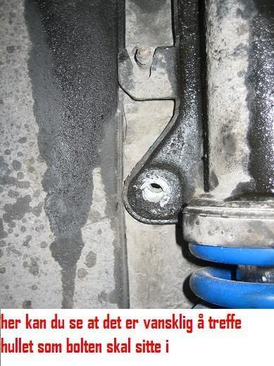

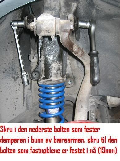

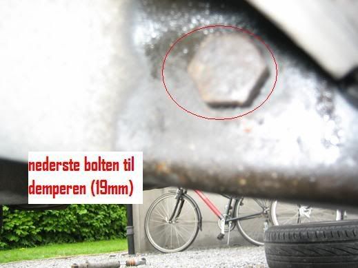

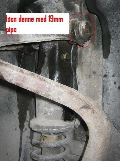

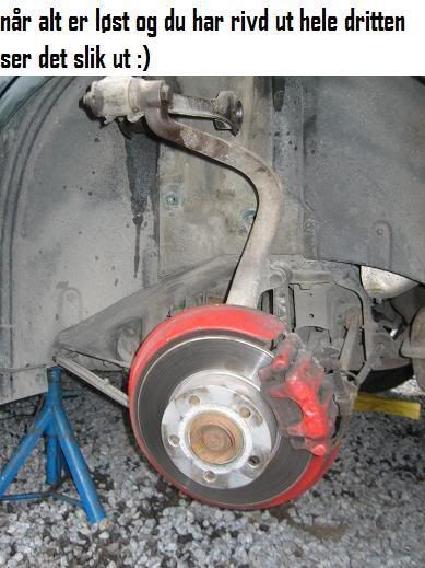

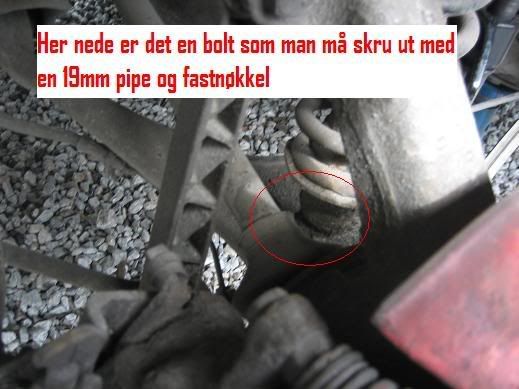

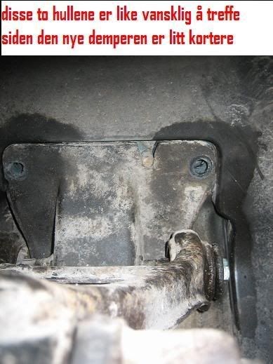

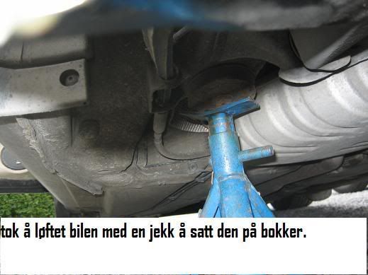

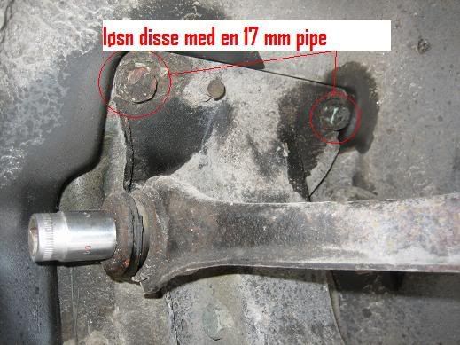

_eSOo_ Skrevet Mai 27, 2007 Rapporter Share Skrevet Mai 27, 2007 Montering av justerbart senkesett på Audi A4 avant MED Quattro :D tar å legger ut hvordan det skal monteres senkesett på avant med quattro siden det mangler vi :) -Forran følger du bare guiden til Brunerune alt er helt likt. -Bak på avant med Quattro: Siter - Audi coupe quattro typ85 - Audi A4 02 modell 1.8Tq Avant x Audi A4 96 modell 1.8Tq Avant Lenke til kommentar Del på andre sider More sharing options...
