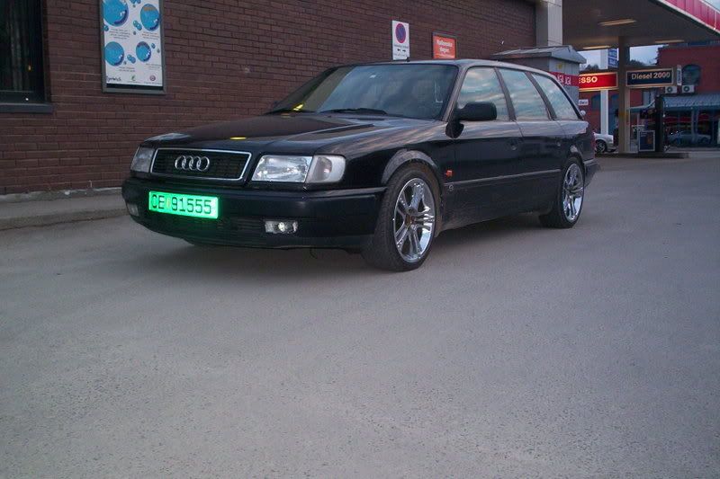

tonih Skrevet April 3, 2007 Forfatter Rapporter Share Skrevet April 3, 2007 slik ble min bil med lesjøfors fjærer, 55/35 Siter Lenke til kommentar Del på andre sider More sharing options...
Audien Skrevet April 3, 2007 Rapporter Share Skrevet April 3, 2007 ble bra det dær, =) fine felger også,, skal senke min etter påske. Siter 2005 mod Audi A4 1.9Tdi Quattro Lenke til kommentar Del på andre sider More sharing options...
Gjest Peder Ferjebilettør Skrevet April 3, 2007 Rapporter Share Skrevet April 3, 2007 slik ble min bil med lesjøfors fjærer, 55/35 Blei perfekt:D Siter Lenke til kommentar Del på andre sider More sharing options...

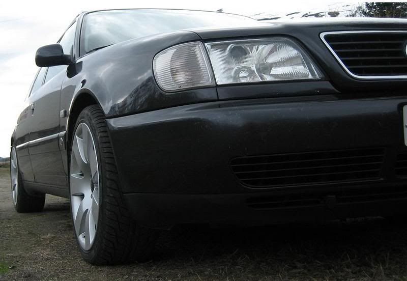

Gjest Peder Ferjebilettør Skrevet April 5, 2007 Rapporter Share Skrevet April 5, 2007 Ka slags innpress (ET) er det som er vanligt på A100 C4 sedan? Viss eg skal ha 18" felgar med 8" bredde, vil det bli perfekt med ET 35 eller ET 45? Ser på VW Audi club sidene at orginalt ET på A100 C4 er ET 45, kommer felgen ikkje litt langt inn i hjulbuene då? Eller er det forskjell på størrelsen på felg som gjer det? Eit spørsmål til: Viss eg skal ha meg felgar så vil eg ha dekk som ikkje har noke voldsomt strekk i seg, ka slags dekk dimmensjon vil få minst strekk på 18" og 8" brei felg? Tenker då på det at dekksida vil gå rett opp og ikkje på skrått oppover ifra felgkanten. 225 eller 235? Siter Lenke til kommentar Del på andre sider More sharing options...

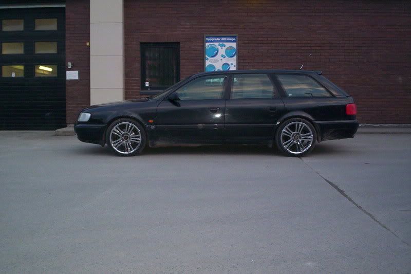

Fjøspøbelen Skrevet April 5, 2007 Rapporter Share Skrevet April 5, 2007 Legger ut et bilde av min A6 avant(C4) den har 8x18 felger med et 35. Har på 225/40-18 dekk. Dette fungerer fint uten skraping (også med fullastet bil), og ingen problemer ved fullt rattutslag. Bilen har kun senkefjærer på 35 mm på std.dempere. Tror heller ikke at 235/40 dekk vil være noe problem på en slik bil. Siter Lenke til kommentar Del på andre sider More sharing options...
