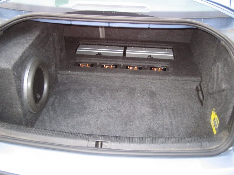

PRINS IGOR Skrevet Desember 16, 2006 Rapporter Share Skrevet Desember 16, 2006 [/img] Anbefaler å bruke JlL AUDIO forsterkere Kjører selv med en 300.4 på frontsettene (alpine type-x) og en 500.1 på en JL 10w7-3. Forsterkerne spiller utrolig bra med mer enn nok trøkk :) Siter [sIGPIC][/sIGPIC] Lenke til kommentar Del på andre sider More sharing options...
