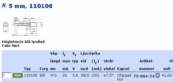

Øyvind Ryeng Skrevet September 8, 2003 Forfatter Rapporter Share Skrevet September 8, 2003 Denne dioden bruker vi i beregninga: Siter Oyvindryeng.net Freedomain Radio Mises-instituttet Lenke til kommentar Del på andre sider More sharing options...
