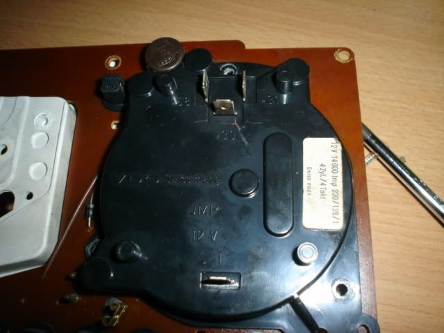

VolvoSkrue Skrevet Desember 18, 2006 Rapporter Share Skrevet Desember 18, 2006 trenger ikke dra noen ledninger i det hele tatt, det ligger en bak instrument panelet som du kan koble rett på. på turteller så kobler du denne inn på den enkle 12v pinnen bak på turteller, altså den nederste pinnen på bildet over. ledningen som du skal se etter er gul med rød stripe på. koble rett på. Jeg kan skaffe deg et hvis det er av interesse. men da er det snakk om hele instrumentet og ikke bare turteller. Siter Mitt Prosjekt : Overhaling av b230ET Lenke til kommentar Del på andre sider More sharing options...

GMV Skrevet Desember 19, 2006 Rapporter Share Skrevet Desember 19, 2006 Men dere må huske det karer at det er to typer instrumener.... Det er VDO, også har dere Yazaki, og de turtellerne går ikke om hverandre, selv om de er helt like på utsiden. Den på bildene er VDO. Siter Lenke til kommentar Del på andre sider More sharing options...
