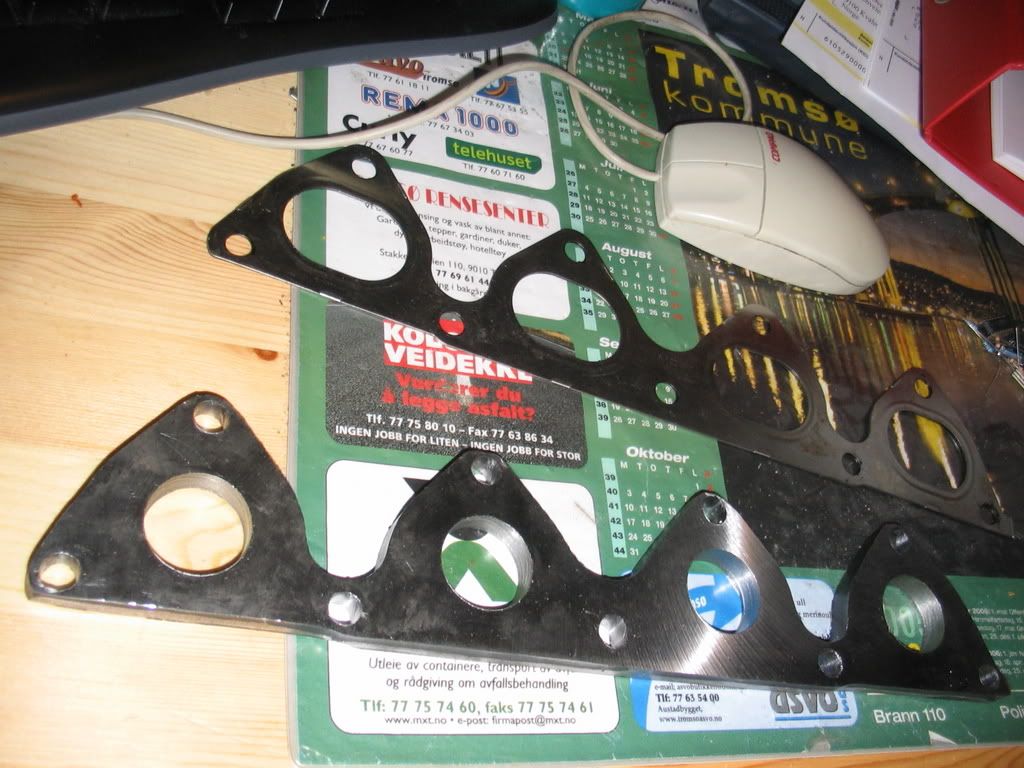

lagde mæ en ny flens ettersom den gamle blei litt ødealgt av en kar som sku fræse ut portan for mæ (hadde ikke tid sjøl akkoratt da) å så færsa han for mye... så da va det bare å hive sæ til å lage ny flens.. borra den bare tell å så tar æ å tilpasse den for hånd etterpå...

btw.. måtte "frese" opp boltmønsteret 2 milimeter for og få det på toppen så æ va ikke så langt av kurs! jaja det står i hop i no, no må du bare hute dæ å hente verktøyet så vi kan tilpasse eksosportan så blir æ litt gla i dæ igjen :P

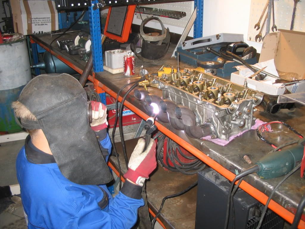

har hadd hjælp av han per (en kompis av mæ) som e flinkere å sveise en æ e me tig så da fikk han den sykt viktige oppgaven me å sveise ting å tang i hop.. å som vanlig så føre æ kamera så æ e ikke så vældig synlig på bildan da :P
vokna no nettopp solbrendt å jævlig etter sveisinga :P (fant ikke go maske :P)

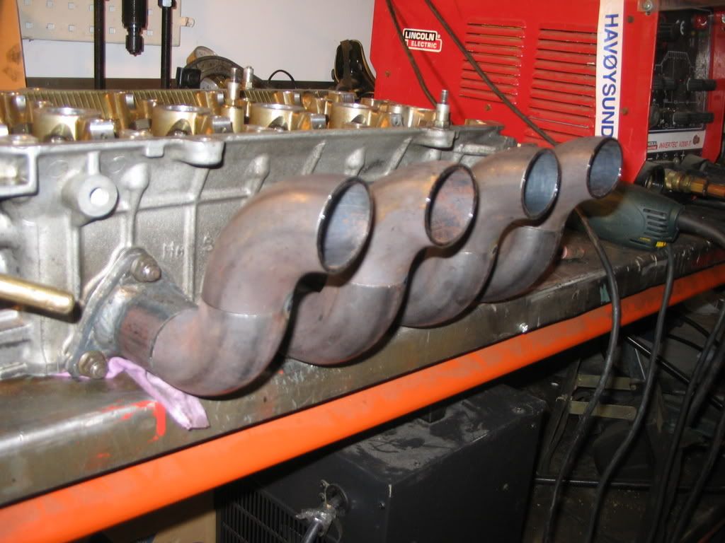

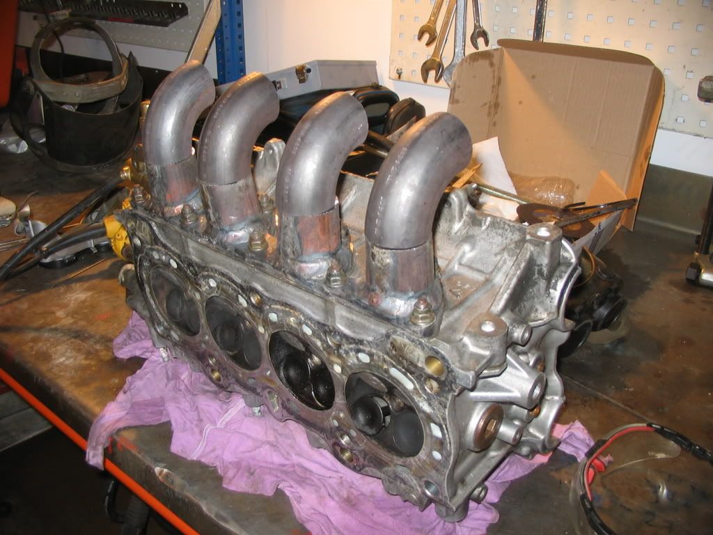

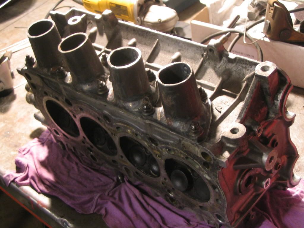

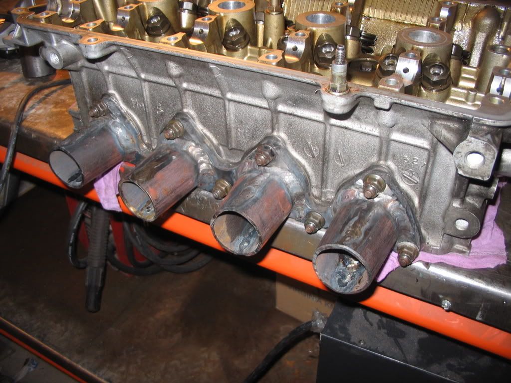

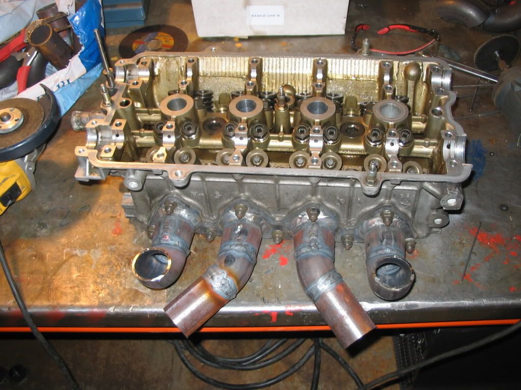

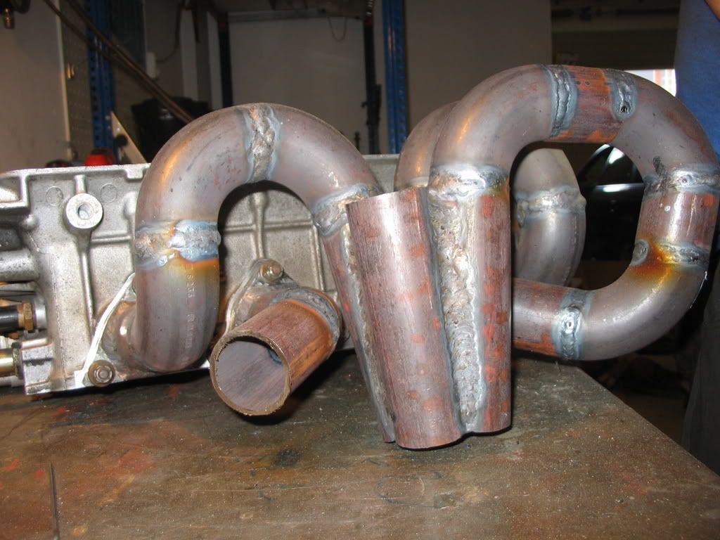

å hær e no noen bilda av det hele...
e ikke helsveisa alt ennu.. e fortsatt lit forskning som gjenstår..

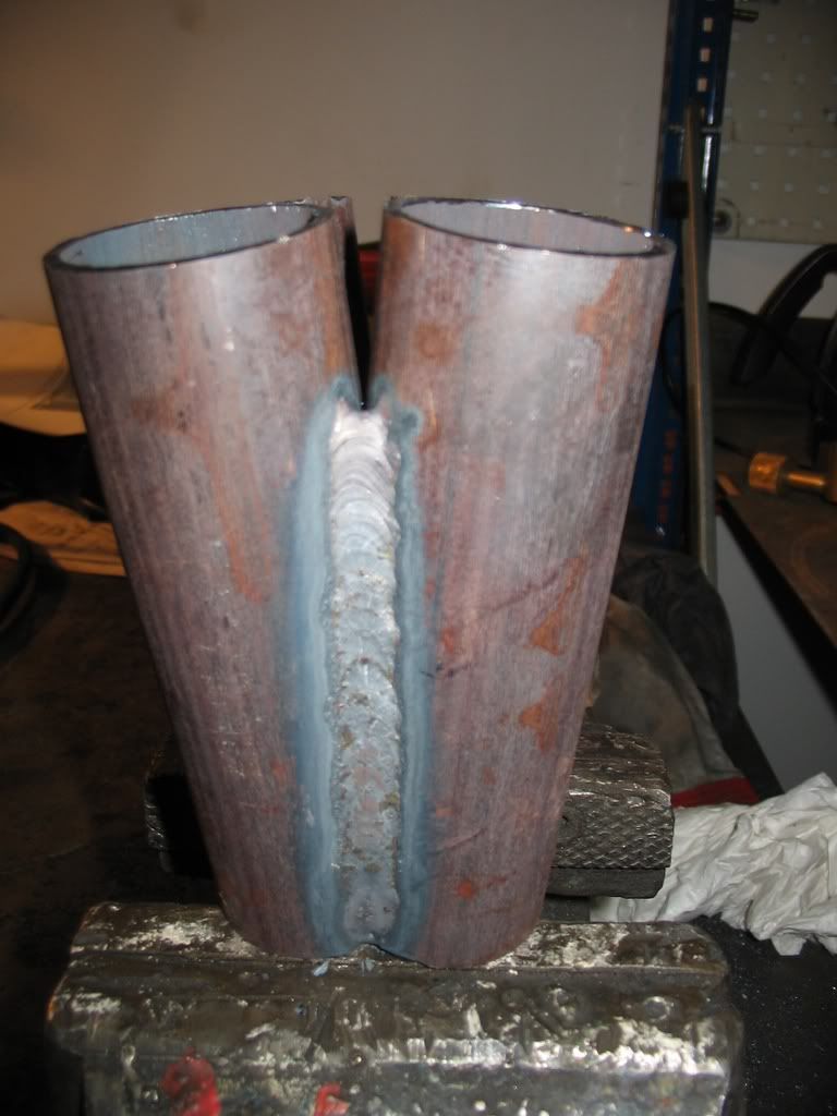

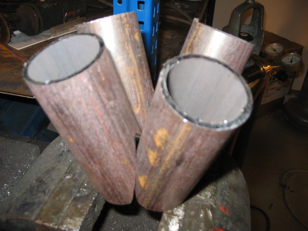

hær e spesial trattan sveisa sammen å fast i flensen

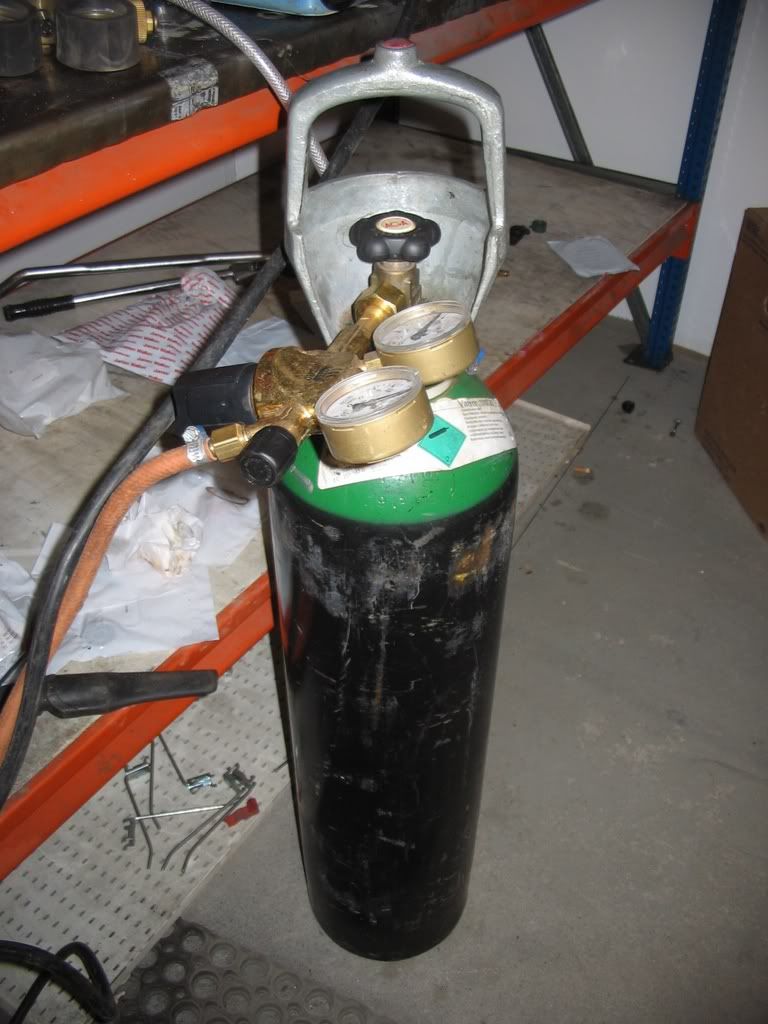

argon e kjekt å bruke :P

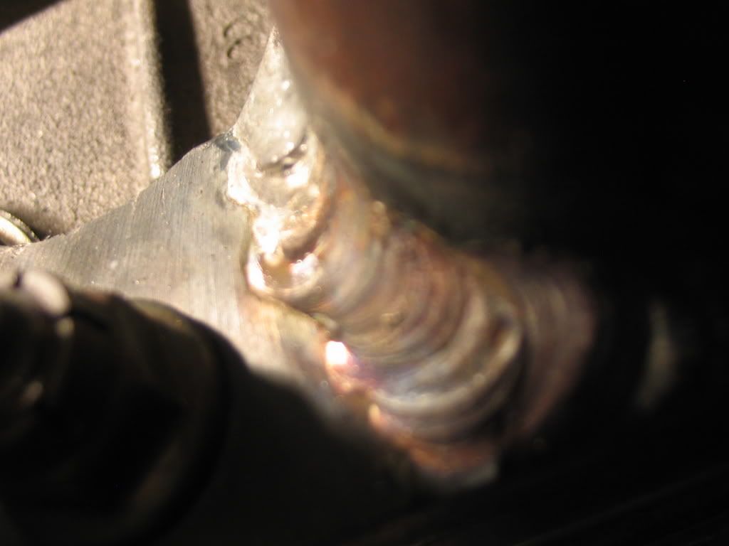

tjukke å fine sveisa me gjennombrenning... dette e på ikke reingjort svartstål så det e ikke en dårlig sveis dettan

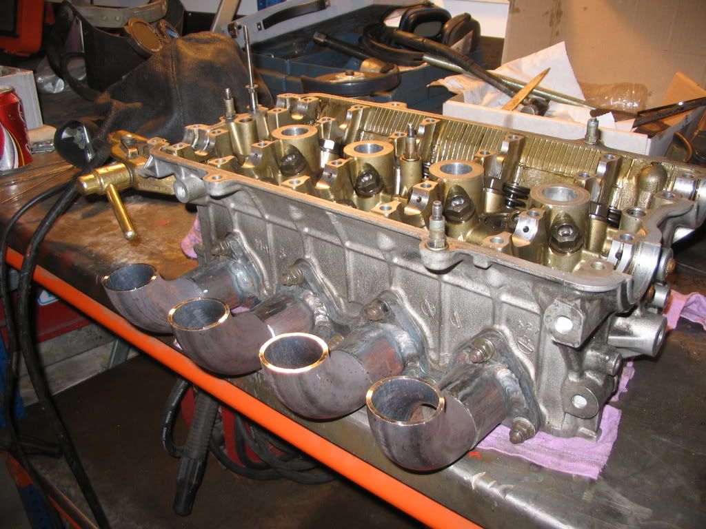

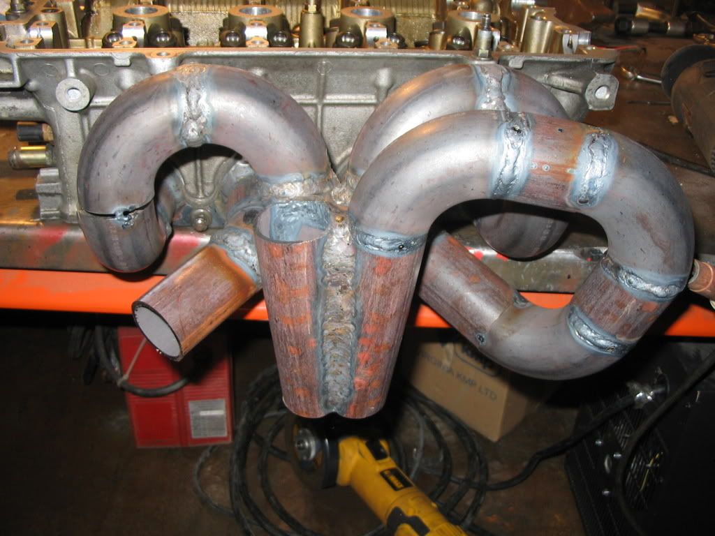

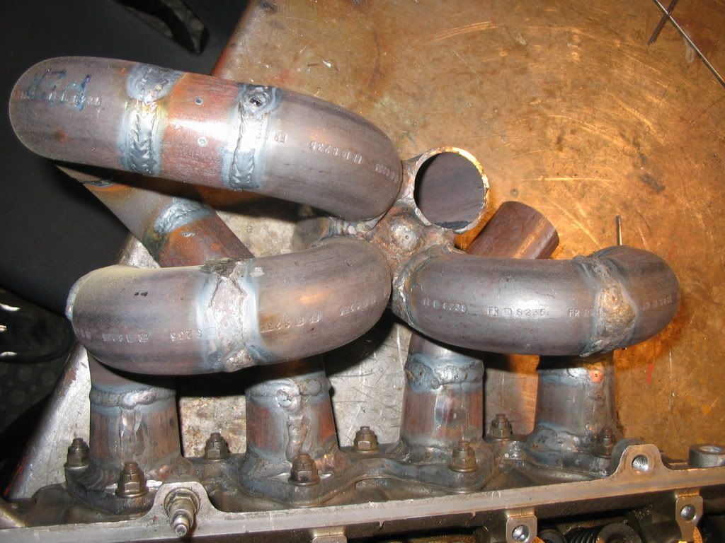

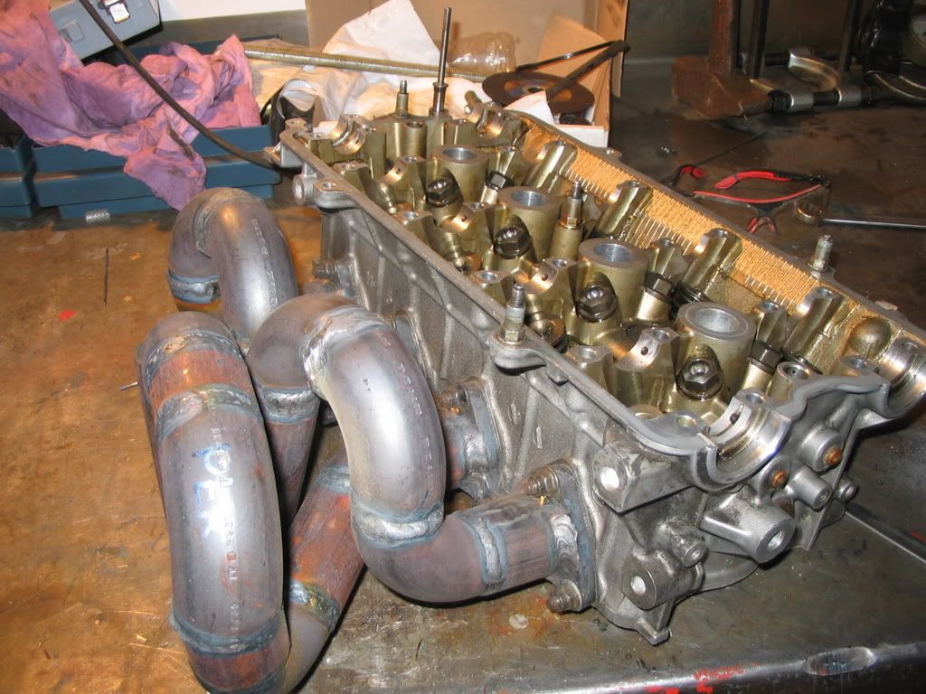

å sån så det ut da vi ga oss me det for og begyne på kolektorn
å etter litt pjestking å fintenking blei den sån :P
e ikke no dårlig resultat dettan.. tadd i betraktning at begge hadde vært på arbeid å vært våken 24 tima å at æ til slutt sovna i en stol :P men blir å forandre det mere mot den manifoiln æ viste bilde av lenger opp hær...

å resultatet etter det å et studium av andre manifoila e følgende
disign..

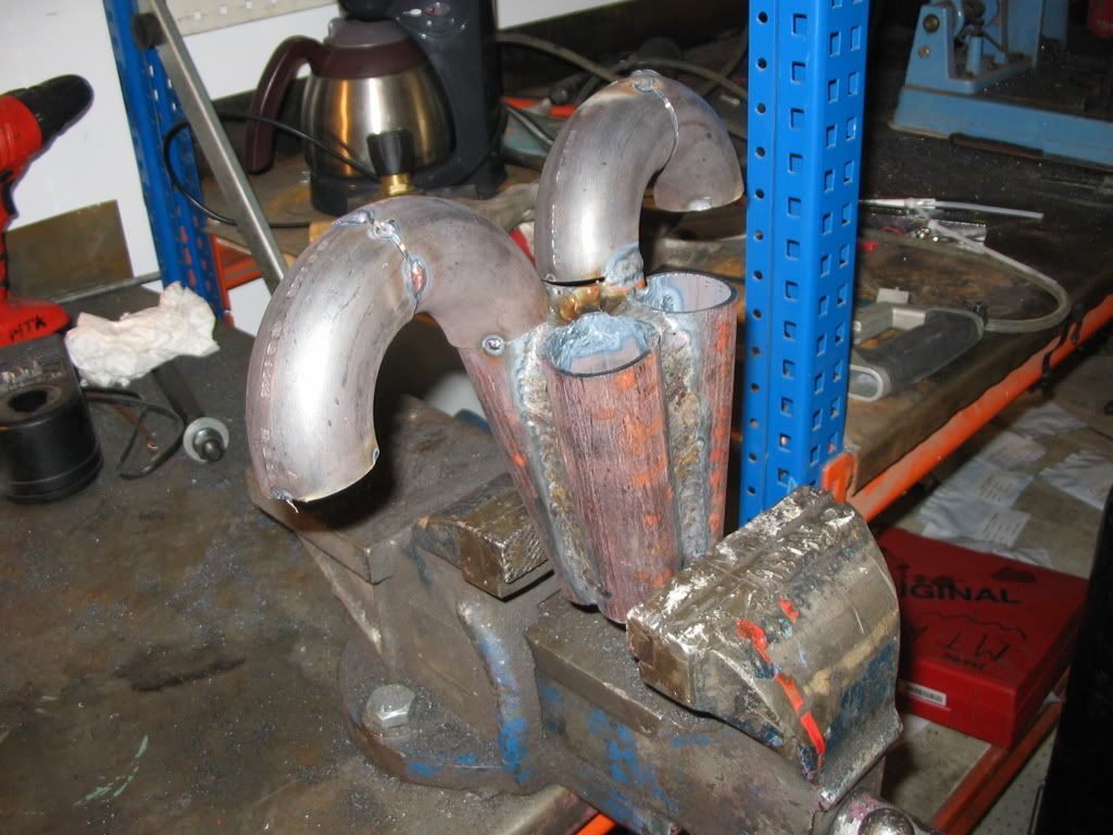

å kolektorn e lansert i revisjon 2 :P denne gangen presisjonskutta litt mere en den forige
artig "livmor" disign på dettan :P
begyne å ta form

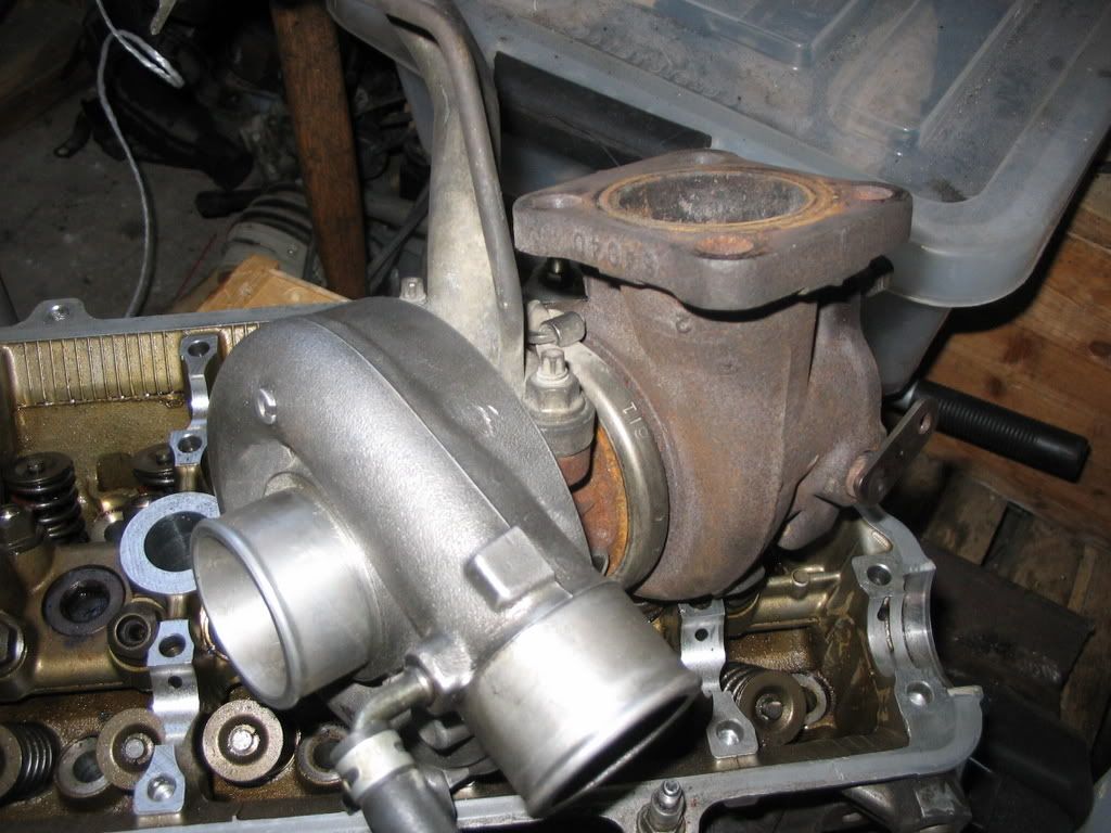

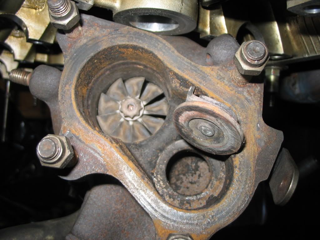

å ellers i fortvilelse over mangel på passanes turbo i give you:
TOYOTA AVENSIS TD :yodude:
fy faen den e liten :P
blir neppe å bruke den for og si det sån.. men faen å det hadde vært artig bare for og få prøvd me overlading på motorn.. men e mye ekstra arbeid da.. for nokka som e for smått til å bruke uansett..
