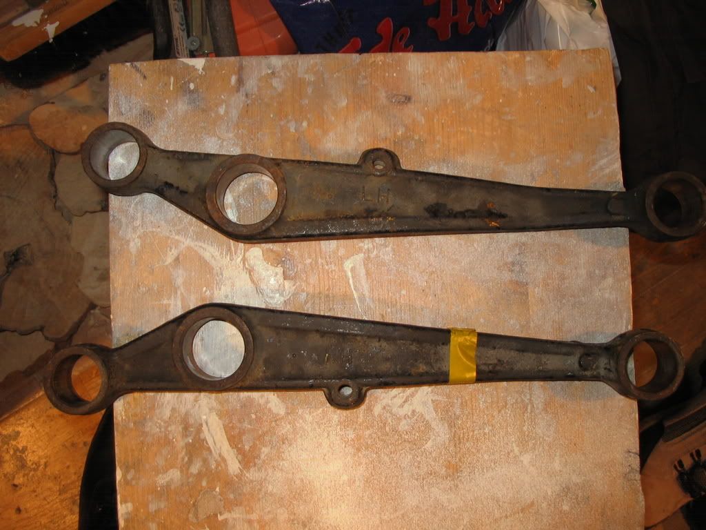

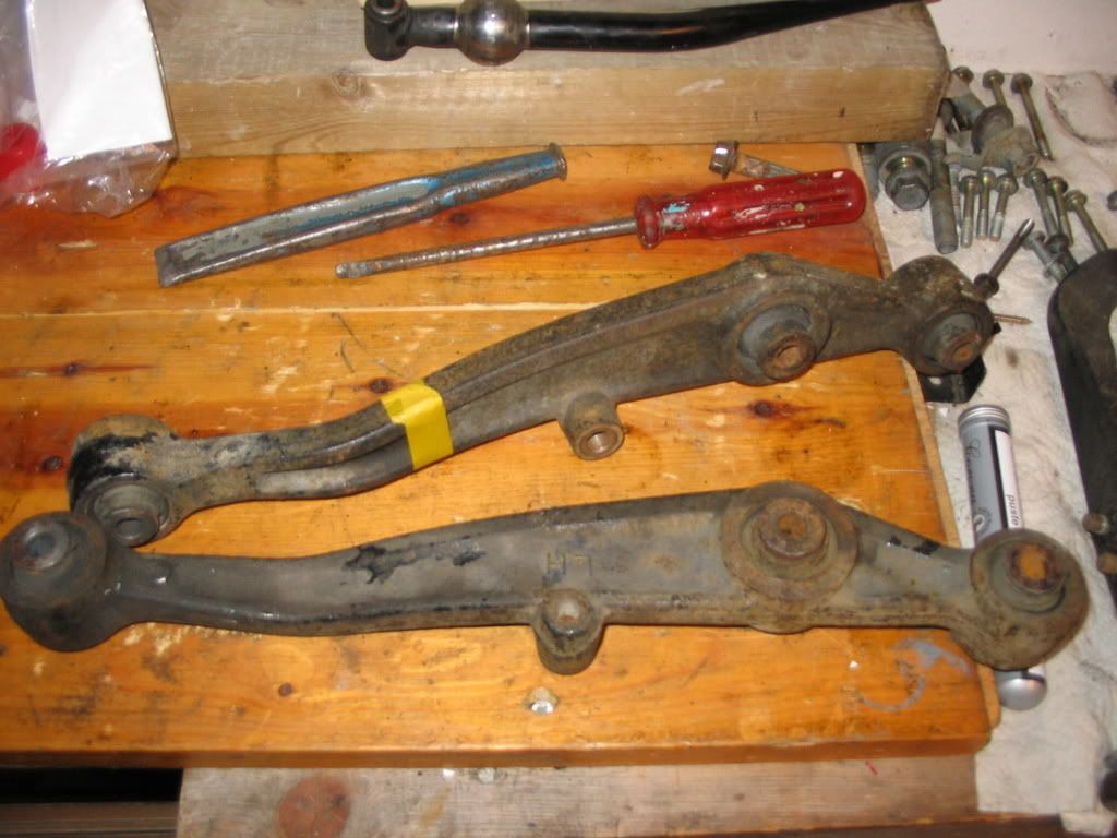

i dag var jeg og pella av bakre, nedre ett eller annet :P
fant ut at de som står på civicen ikke har feste for stabilisatorstag og det finner jeg meg ikke i... må jo ha det.. :P

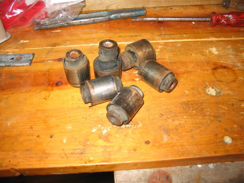

så etter ett lengere eventyr var de ute av donor bilen..
ja så står man der... lettere rådvil... å lurer på... hva nå?

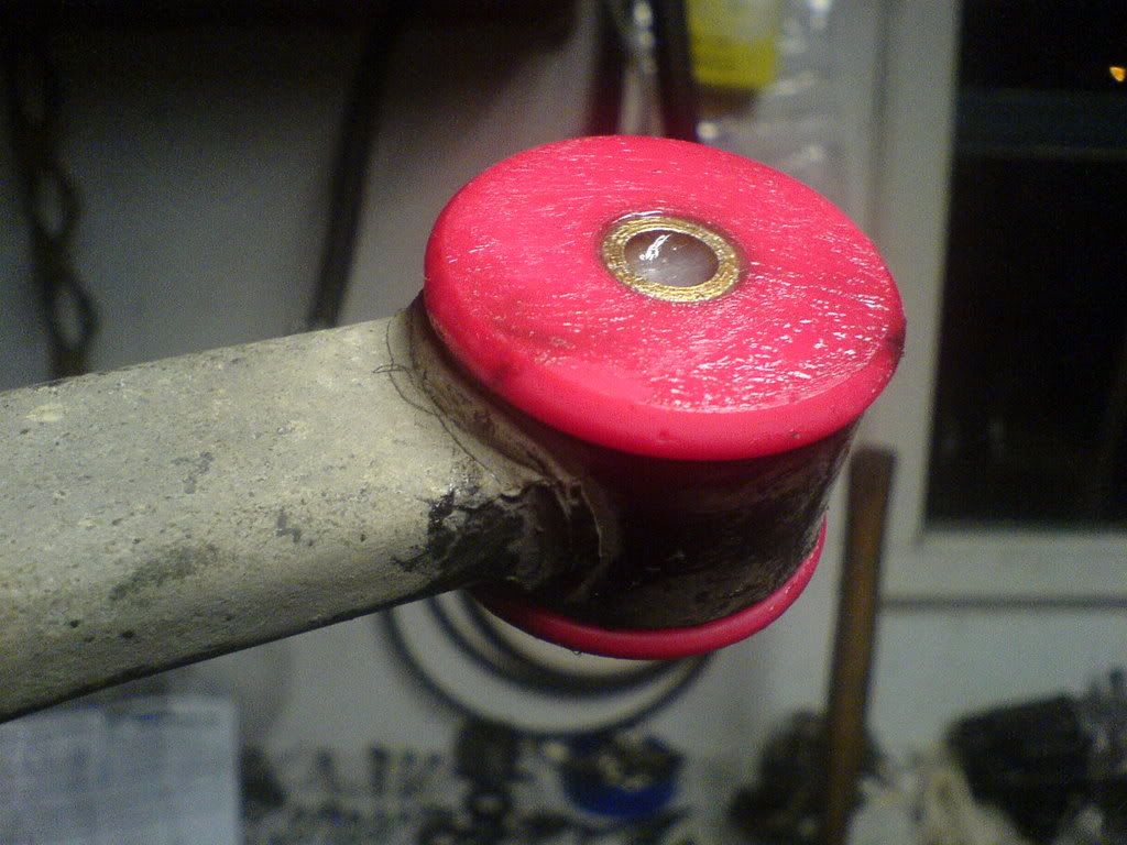

JO! plutselig sa en stemme inni hode mitt.. "du må bytte foringene" ..
joda ... hehe uerfaren og full av pågångsmot begynte jeg, fant en kopp som passa utpå ytterste hylse.. å slo det jeg var kar om.. men som jeg etter ganske kort tid forsto... det var nyttesløst.. så da var det bare å finne noen med presse.. hehe.. lang historie kort.. å 8 tonn! (ja faktisk) senere hadde jeg fådd hjelp av caterpillar her på forumet.. å da var det plutselig ikke et problem i verden legngere...
jeg hadde fådd seks hull ... (:violin: *spiller fiolin for dårlige vitser og ordspill*)
restene etter på...

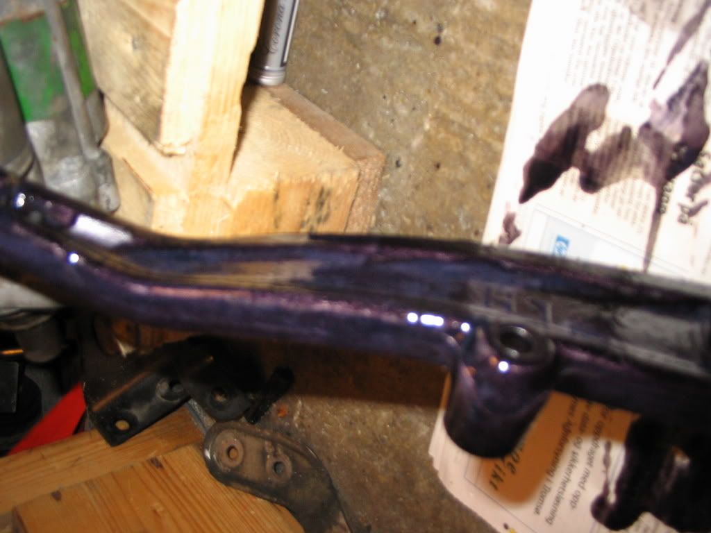

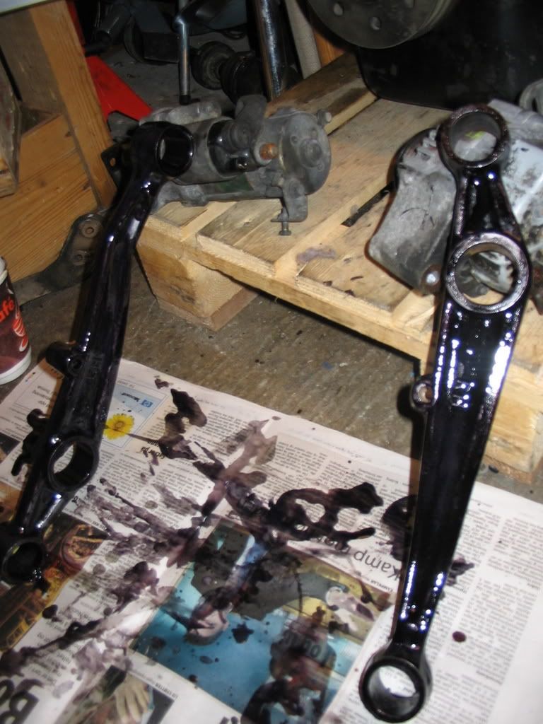

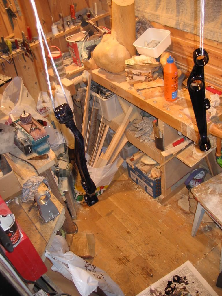

vel vel... etter en heftig omgang med stålbørste disken på drillen var det bart metall igjen..
Kansje unødvendig vil mange si.. men jeg har mye tid til overs å får ikke tak i maling før i mårgen.. så jeg behandlet dem med brunox, som jeg blir å slipe ned igjen før det hele skal males med et par lag med svart arcanol
så nå er det 99,8% rustfritt å blir å holde lenge! + at jeg vet sjøl at det er gjort godt arbeid.
så.. nokk for i dag :P

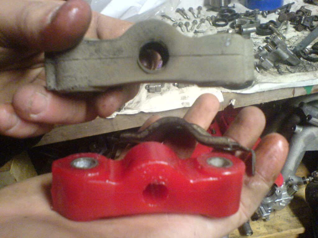

hadde en shortshift fra før av å den va jo grei.. men det va aldri noe særlig tight følelse i det hele.. så no som æ hadde fådd me et sett me foringe til den så måtte det jo gjøres..
short shiften hadde 2 kulelager istedenfor foringa som va der orginalt.. så den lar vi stå..
måtte ned me hele det støtte staget (måtte vel kansje ikke men faen så mye enklere det e å jobbe på da)

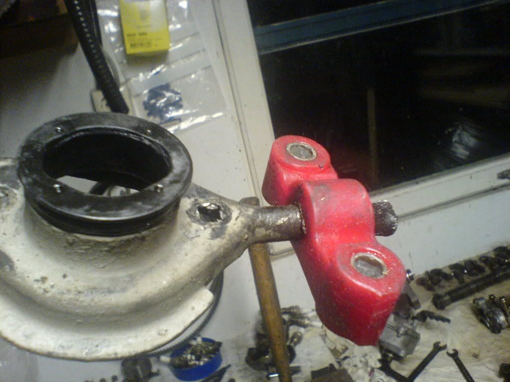

her e den foringa som står i bak kant av staget
gjør litt reint å sett det på
å så va det det som står i front (fast i girkassen)
å så resultatet å førsteintrykket med polyforinge over OEM slitte å jævlige...
FY FAEN! koffør har æ ikke gjort det før?
det va dag å natt opplevelse å æ fikk faktisk nybil følelse over giringa..
så det kan anbefales, å æ glede mæ sykt mye til å få resten av understellet "konvertert"
