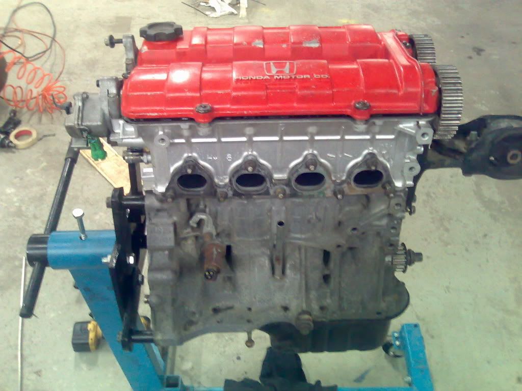

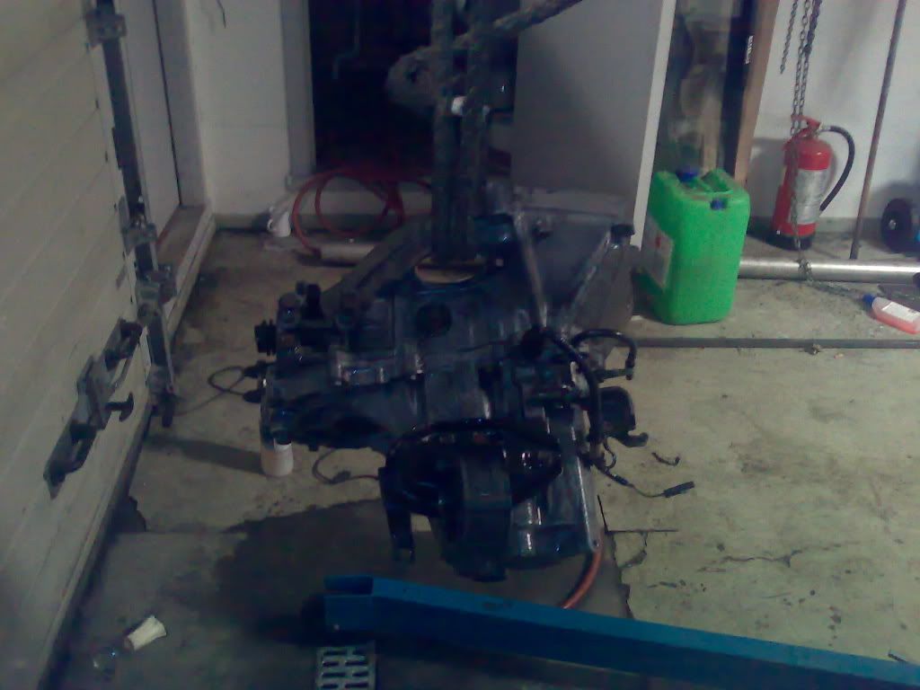

motor heve opp på stativ:

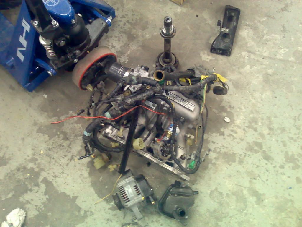

skrella av en hælsikkes masse kjafs :P
hengt girkassen til vask

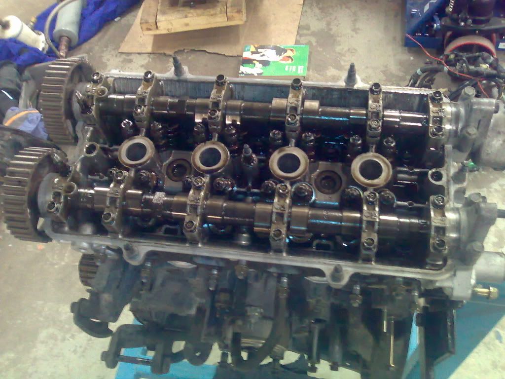

toppdeksel reve av:

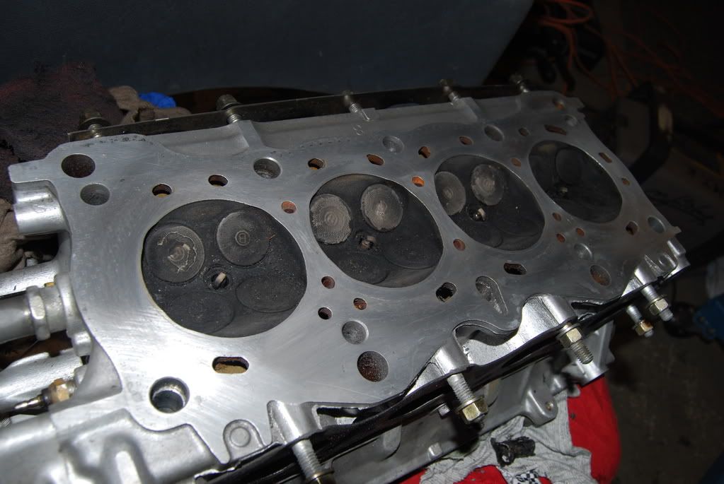

toppen av:

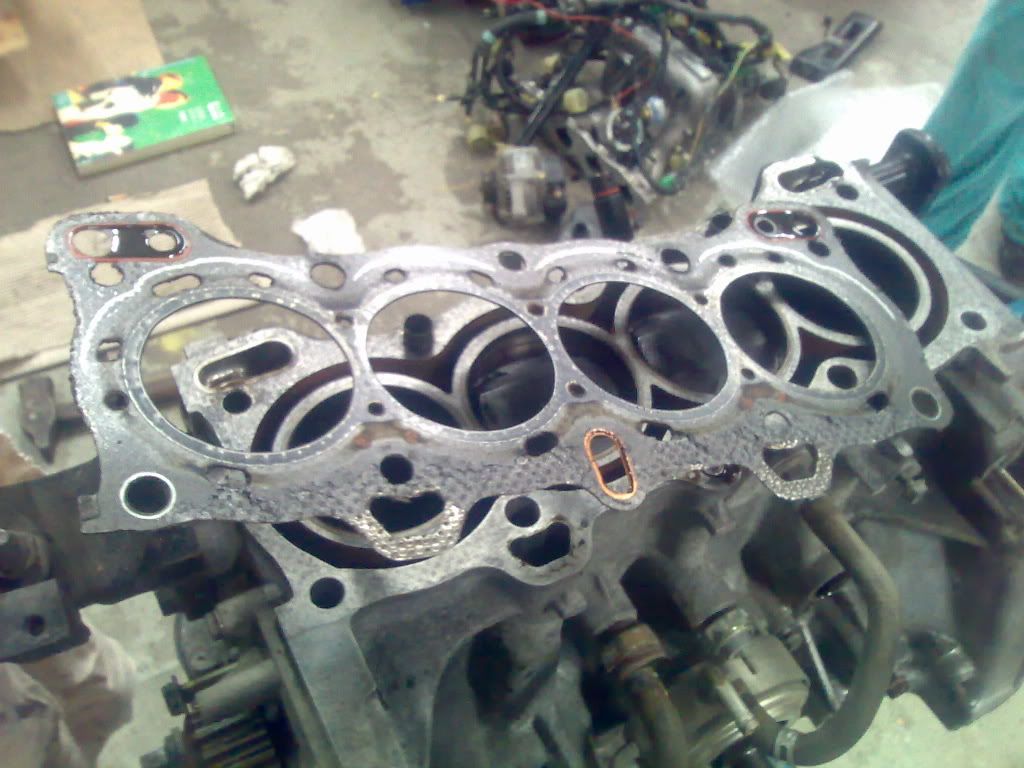

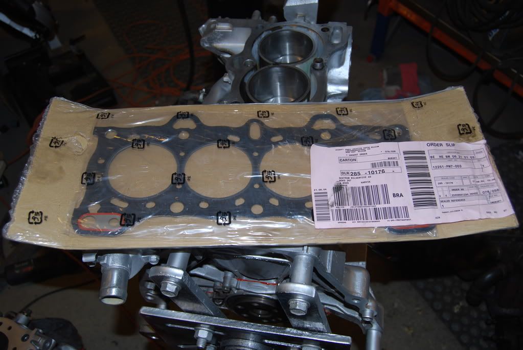

billig toppakning.. e litt usikker på ka æ ska syns om den:

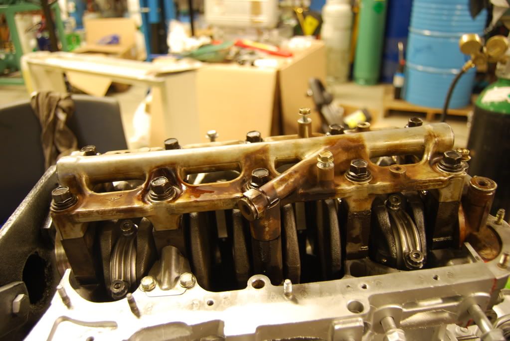

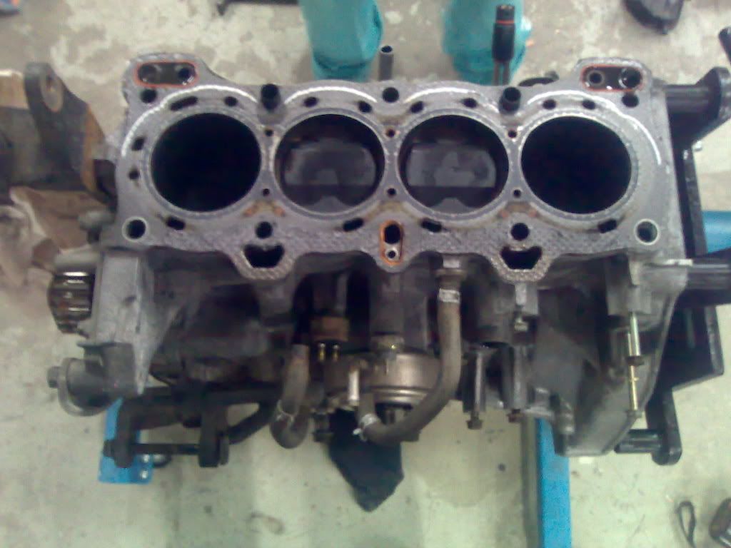

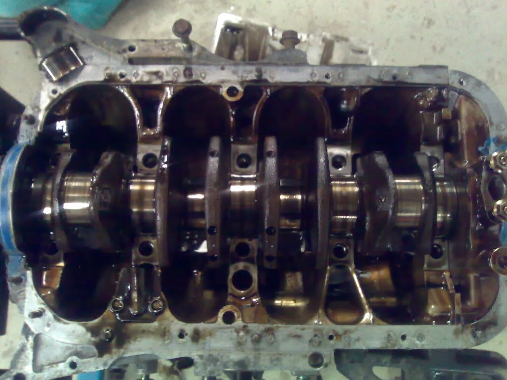

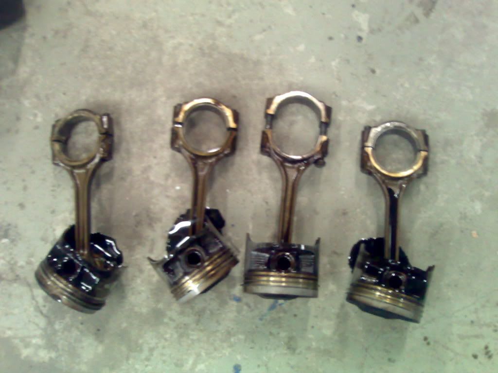

ut me veiv å råda:
ja .. fant jo ut ka ulyden va... :P som forventa egentlig

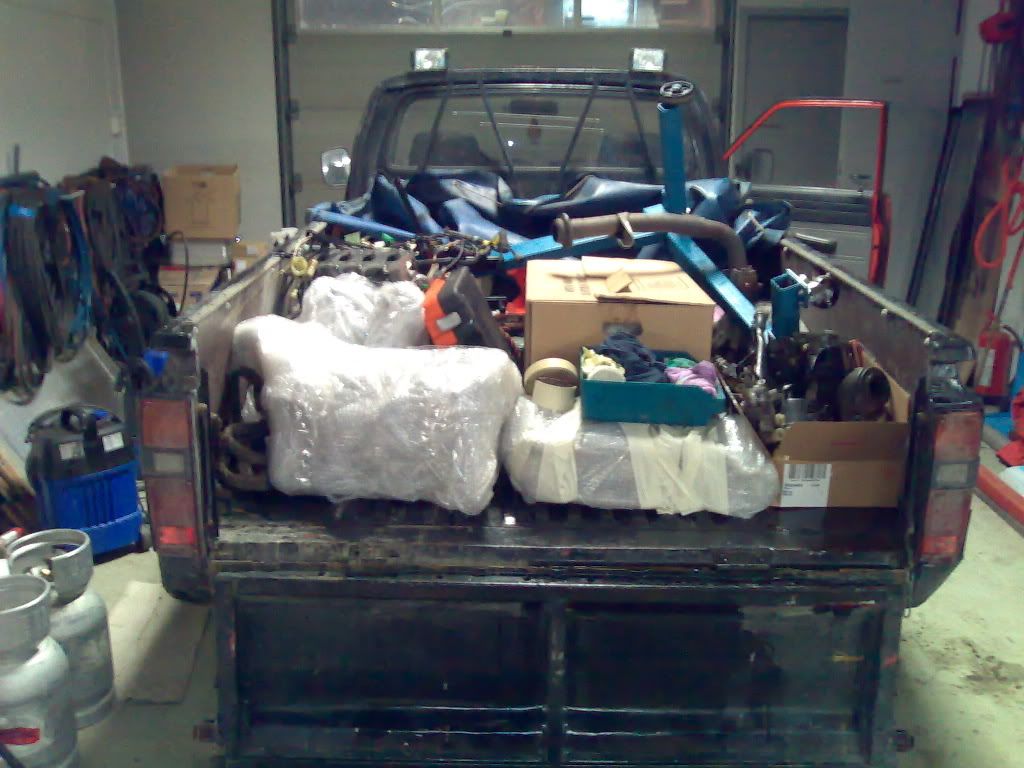

så.. alt vaska å pakka godt inn så va det bare å bryte det på hilixen å kjøre hjem :hide
å æ vetta faen kor kamera mitt e blidd av.. :S så det blir mobilbilda frma til det finnes igjen :P

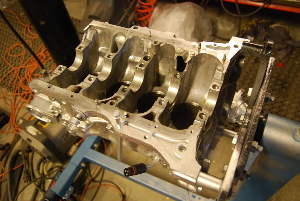

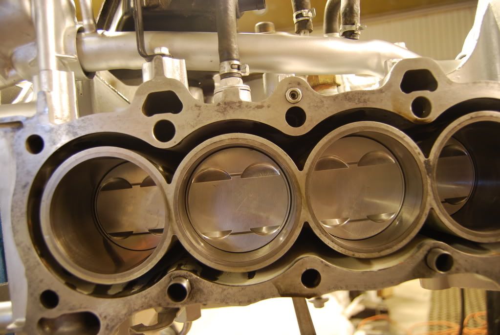

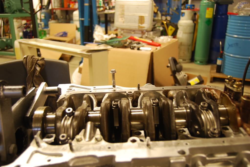

vel.. først begyner man med et stk rein å lakka blokk

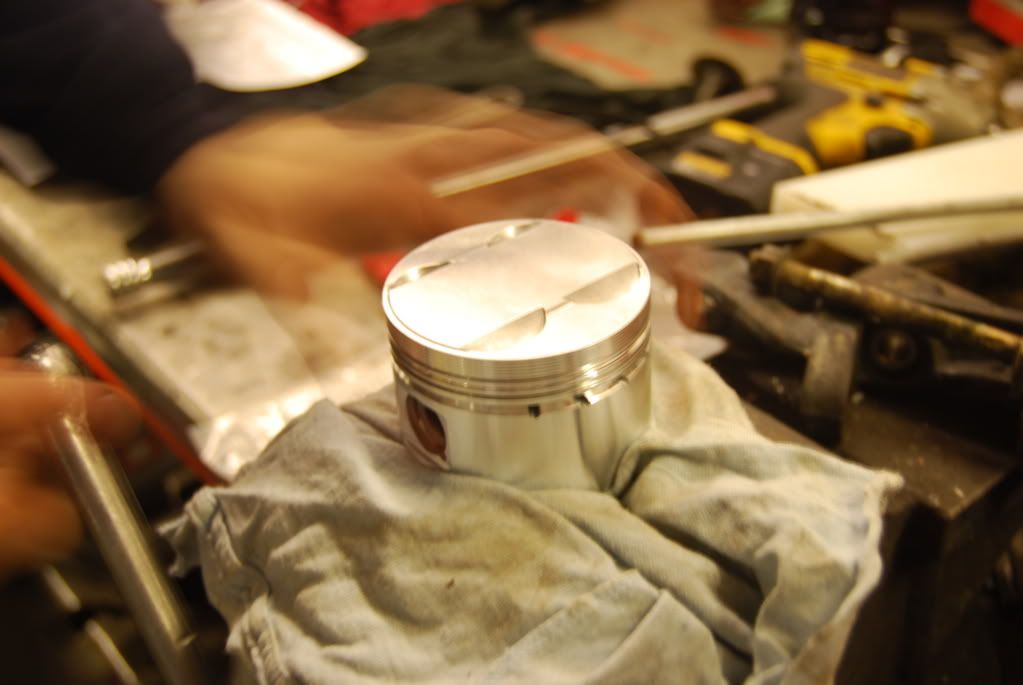

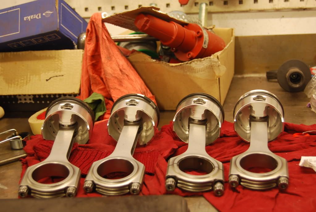

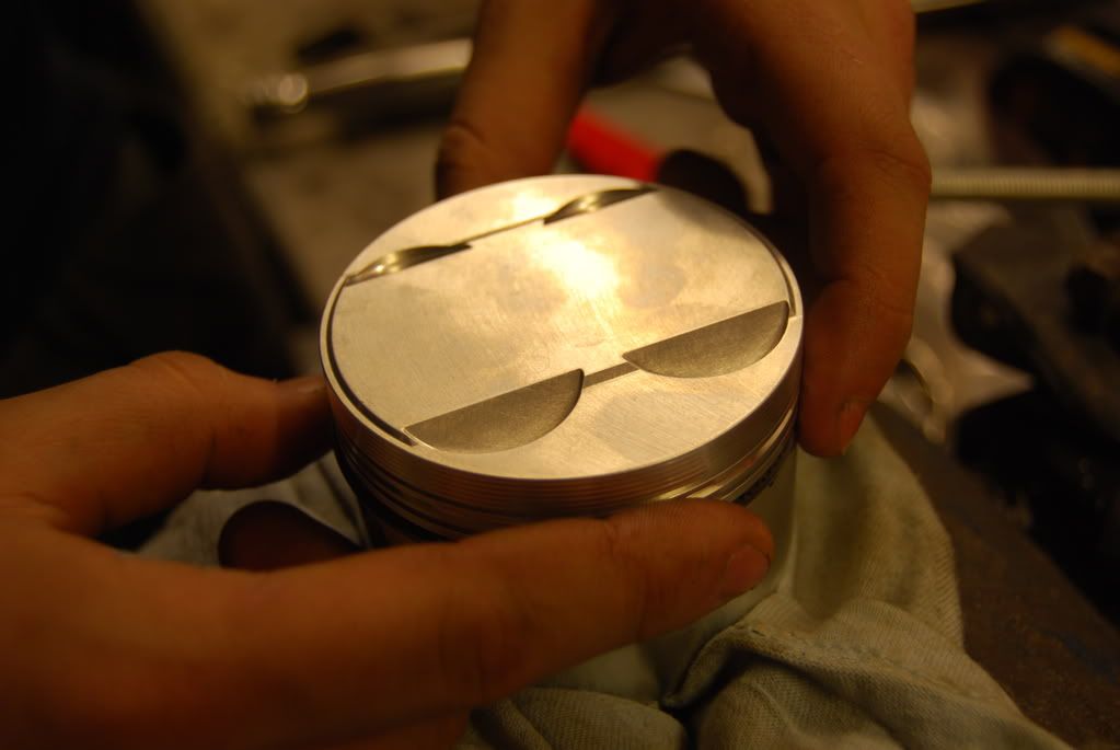

man tager så en tur over til de eminente stemplene og trer på noen ringer
(jobbe fort er viktig :p )
så til slutt blir resulatet bra
så med springfart kastes stempel i blokk

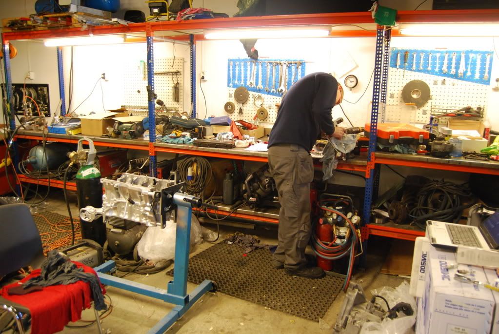

det ble så oppdaget at råder tokk i både cylinderforingene og i lageroverfalls uniten så per topp på seg CNC skoa å gikk i gang med rettslipern og lagde litt spon

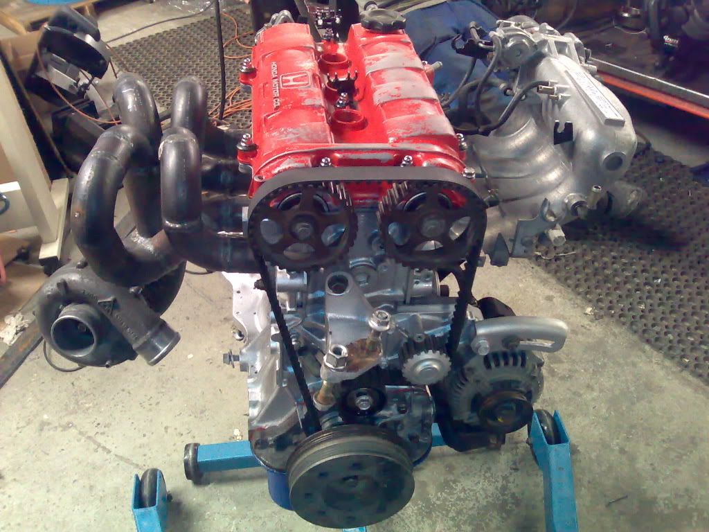

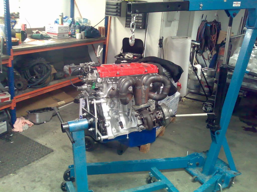

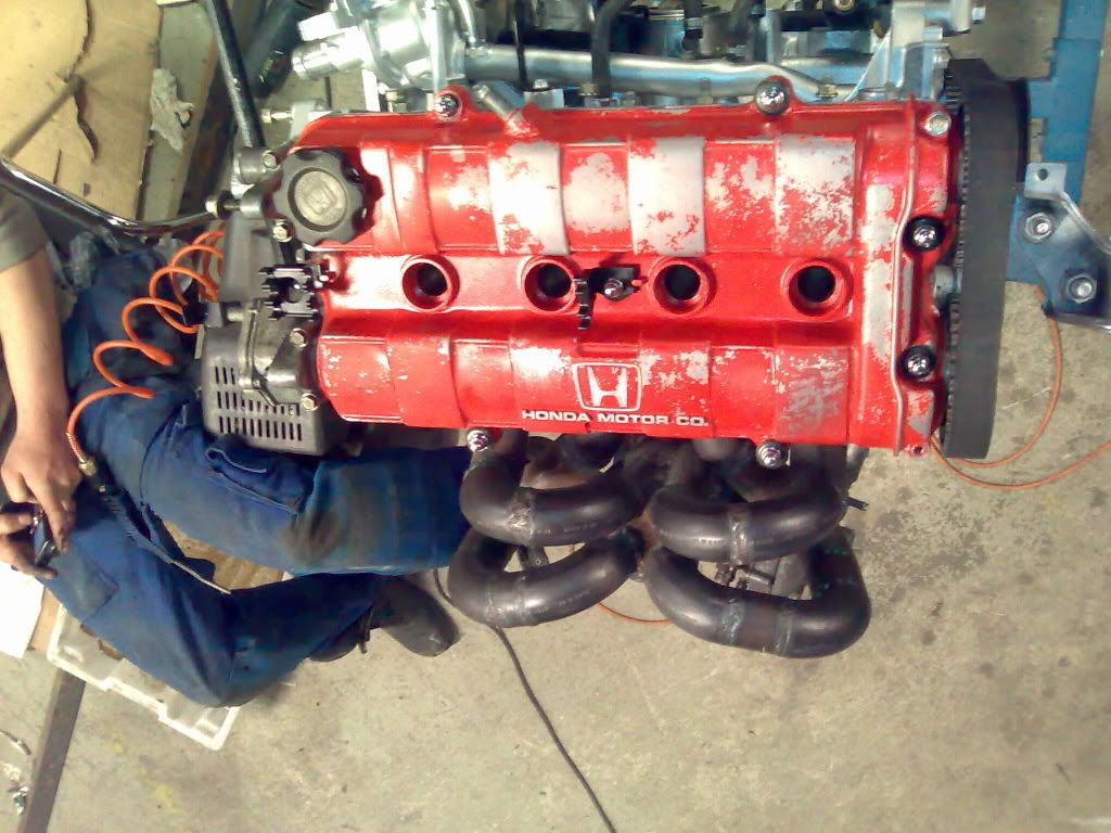

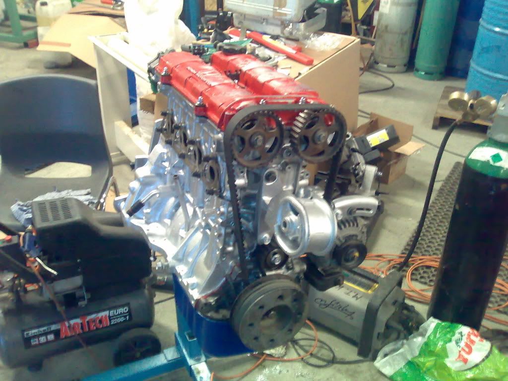

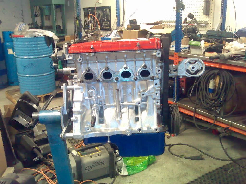

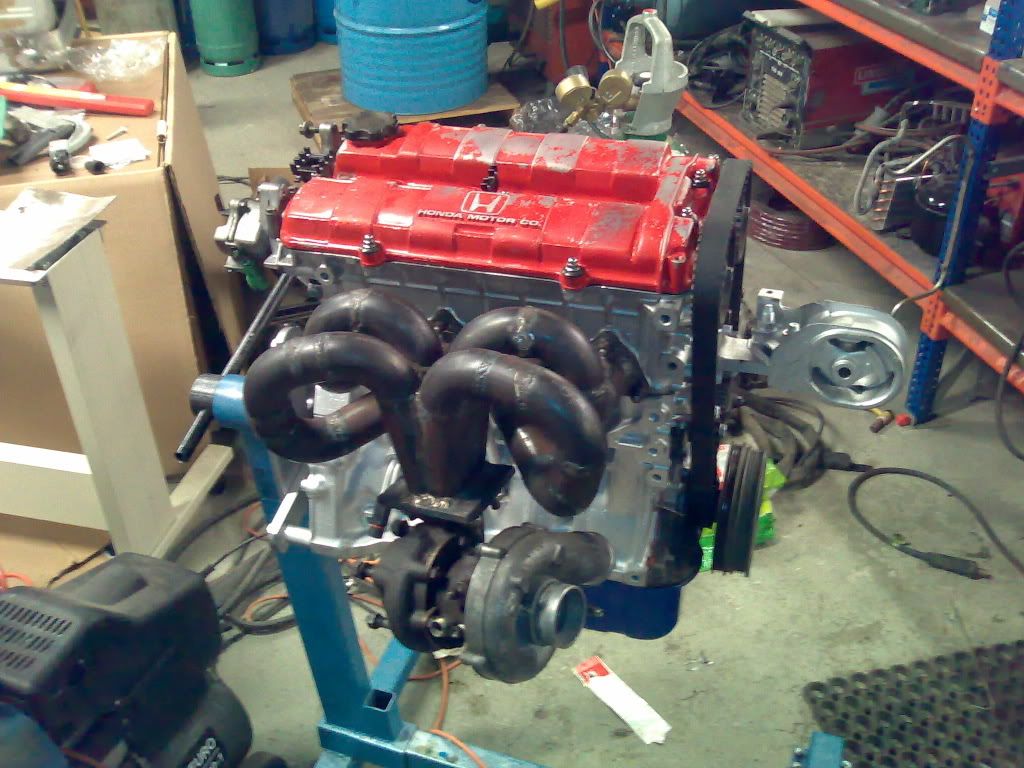

når alt det var på plass og alt i motorn måtte en topppakning til
kombinert med en topp
blir følgende

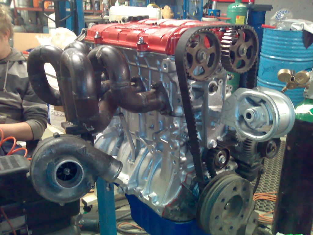

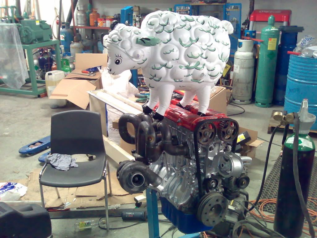

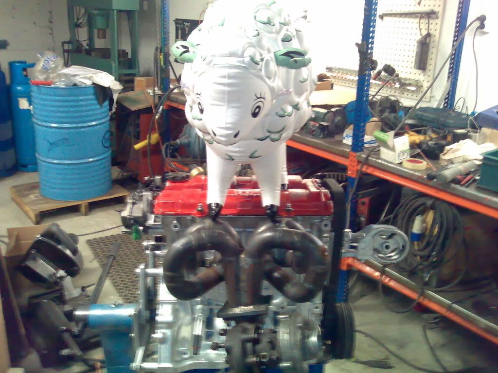

hekta på turbomanifoilen

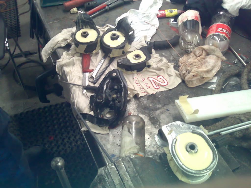

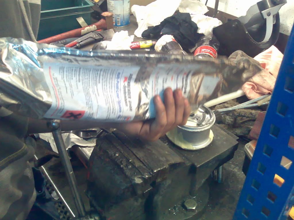

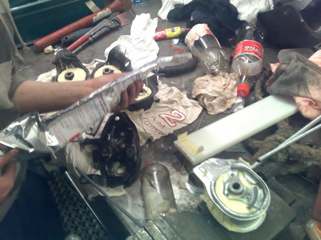

når man kom tilbake igjen var støyping av motorfester i noe bøs polyureatan på lista
blei sykt hardt.. ;) gleder meg til å kjenne det riste i bilen ja..

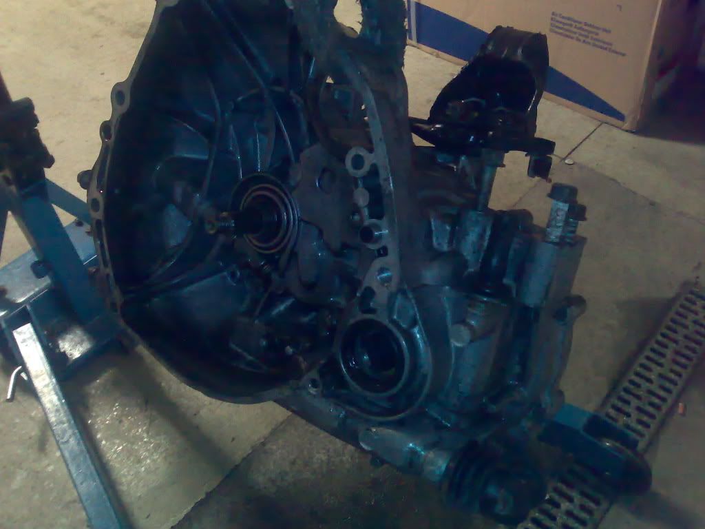

taaadaaa... lakka girkassa og venter på clutch fra usa... så det blir litt stilstand nå.. men men.. :flushit:
det e bare en turbo for og kunne bygge manifoiln etter.. har en anna større turbo i tankan.. men det e ikke avgjort ennu kossen turbo det blir.. men det e ikke no problem det.. problemet e tia... reise jo bort på jobb i overimårra.. så det blir ikke så mye mere tid til no bil no

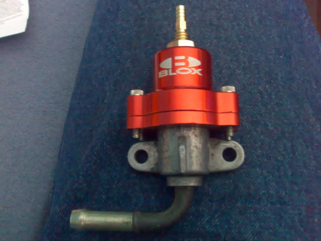

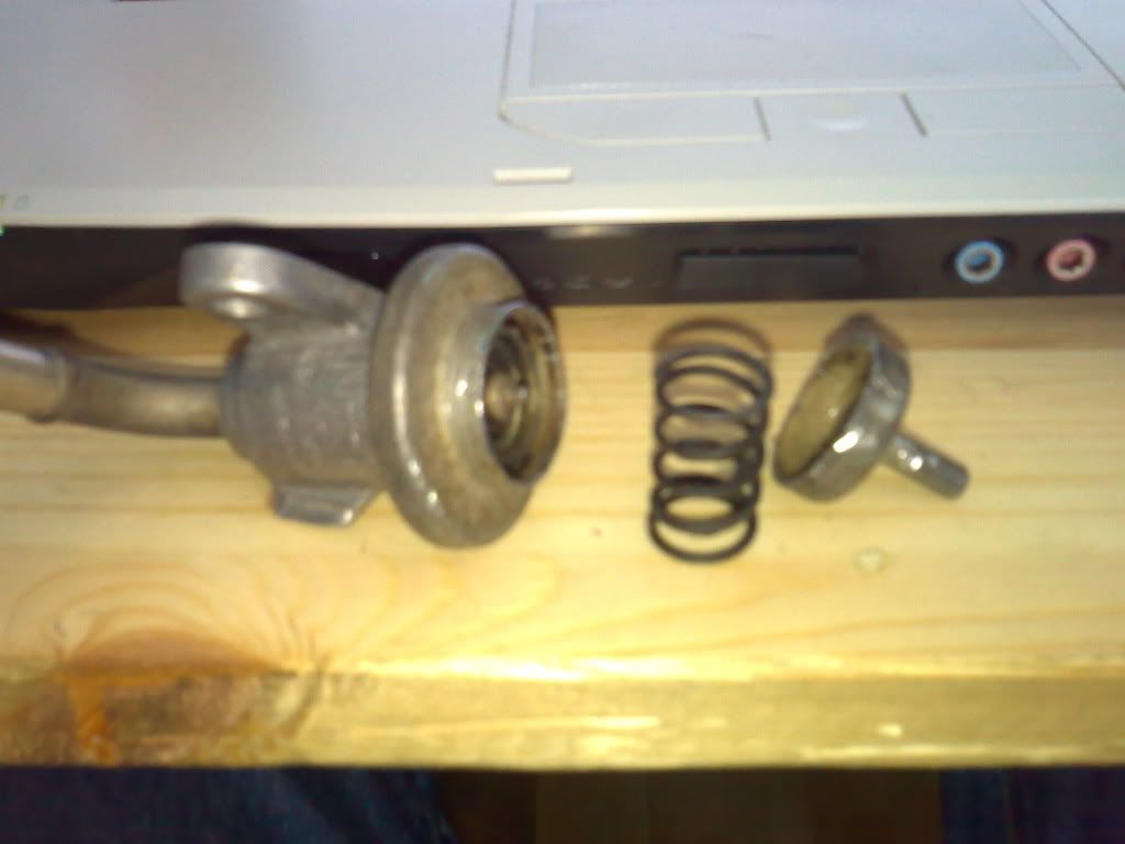

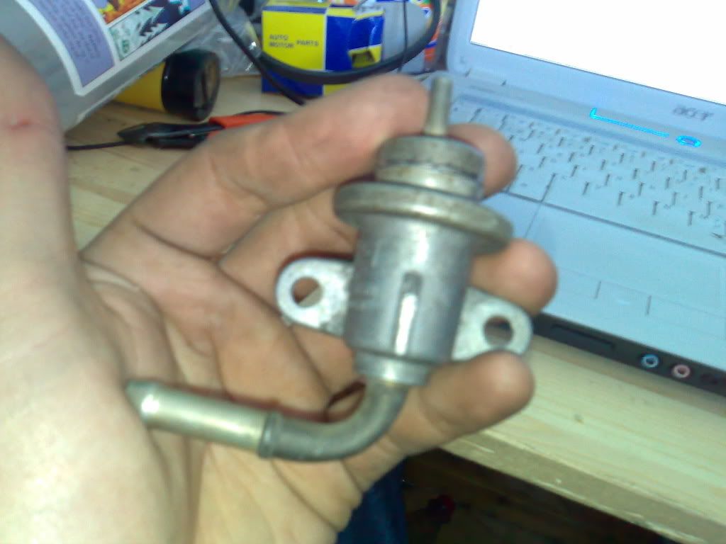

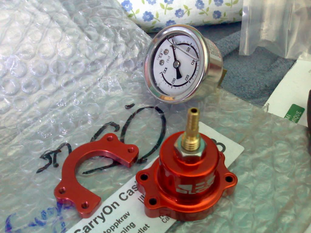

ah.. fikk en søt og hyggelig liten pakke i dag..

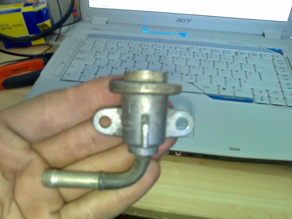

man tager et stk orginal bensintryksregulator...
kapper toppen av følgende regulator
og sitter igjen med dette

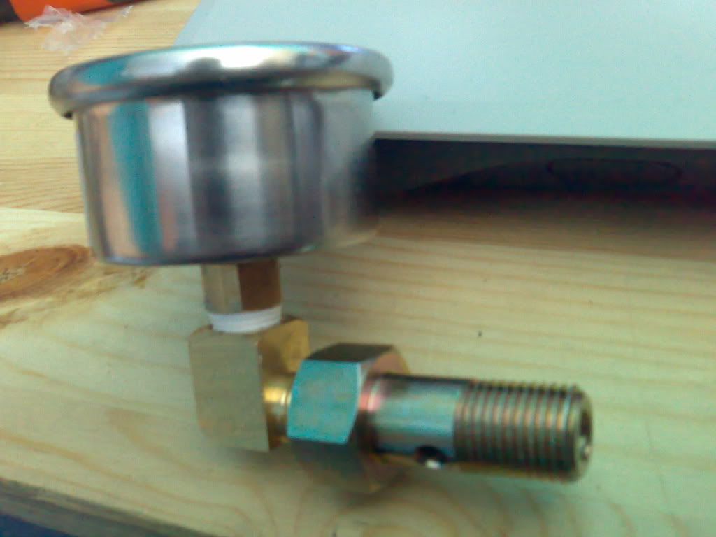

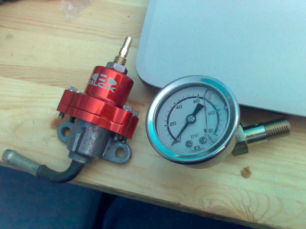

man åpner pakken og tar for seg av innholdet
så monter man det sammen og får noe sånt som dette
kjekt og holde et øye med trykket, direkte på fuelrailen
ja.. var vel det jeg rakk før jeg reiser..

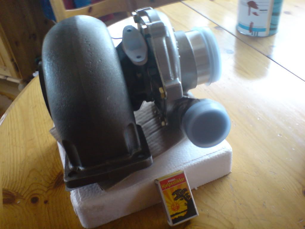

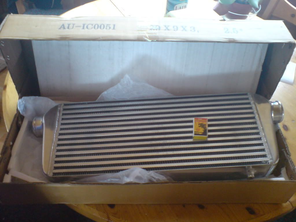

tja.. i dag fikk man 2 GIGANTISKE pakker.. å en ikke fult så stor :P
et par intercooler sett.. komplett med silikonbend og rør + klemmer

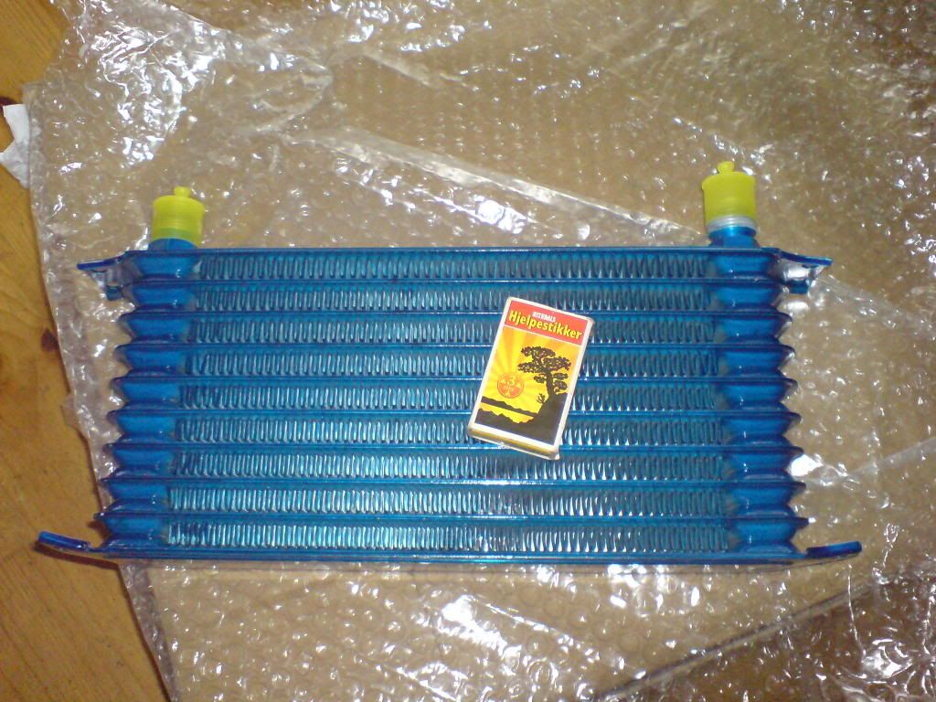

oljekjøler er kjekt og ha

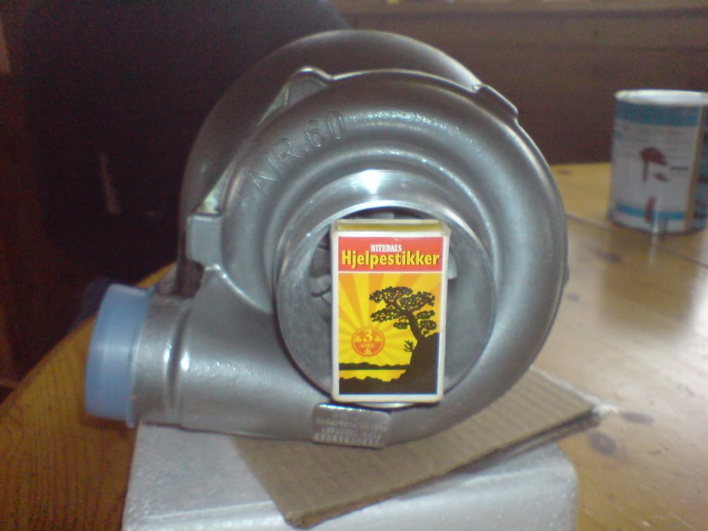

bitteliten mikro turbo er og greit .. T04B snurre..
kommer med bedre bilder og beskrivelse etterhvært..
