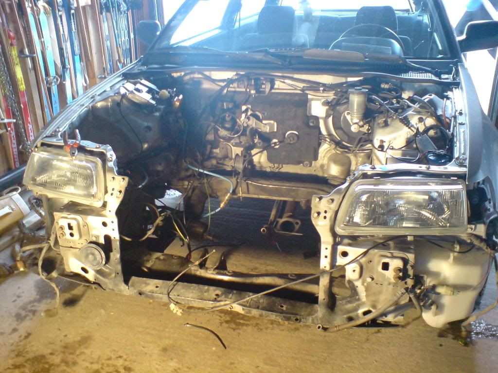

sveise motorfester? :S

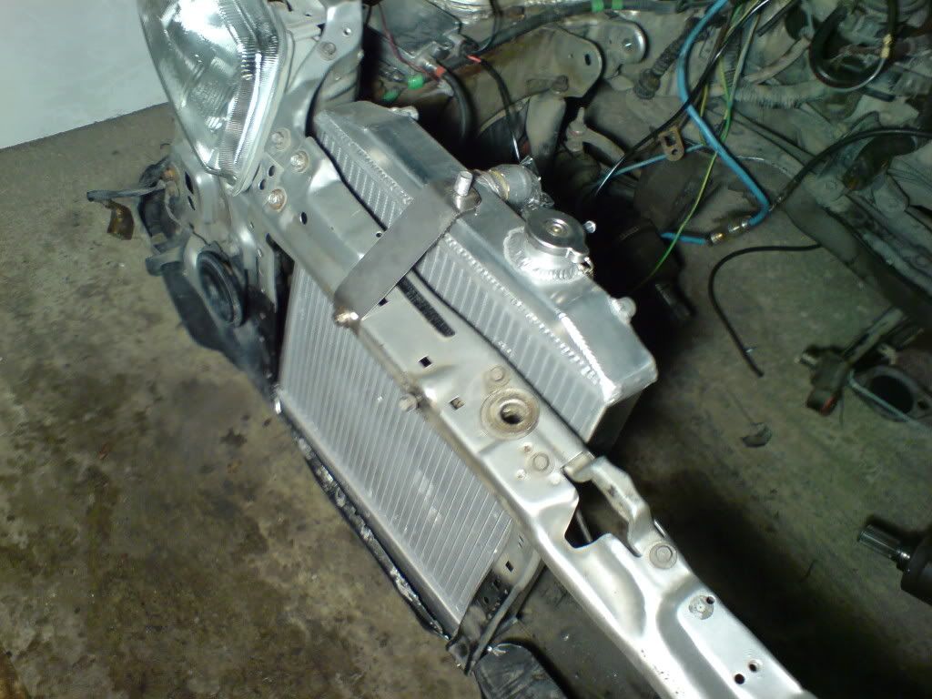

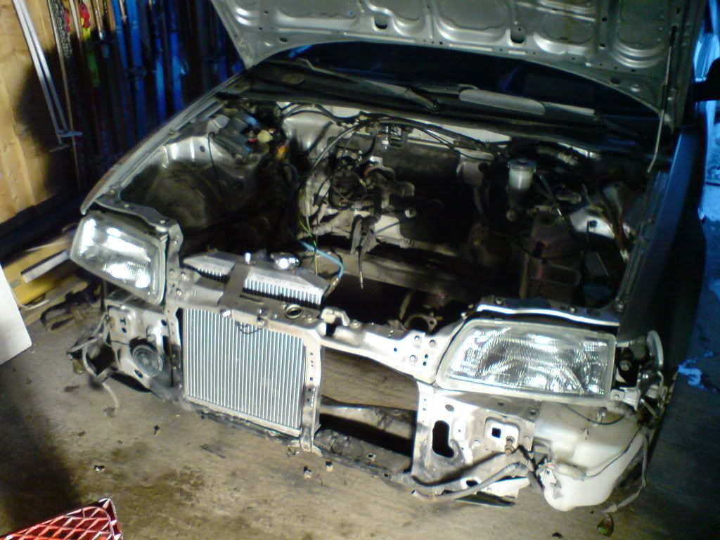

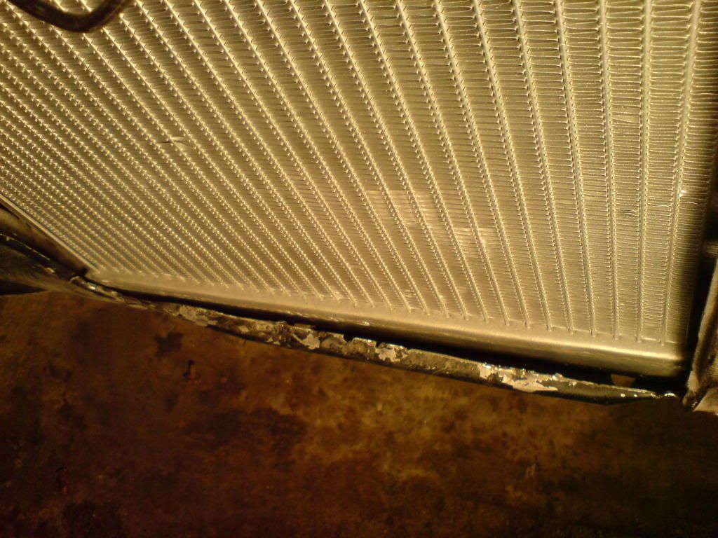

jaja.. moterte radiatorn

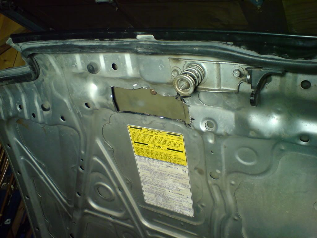

gikk akkoratt men måtte kappes litt i panser og i fronten...

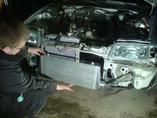

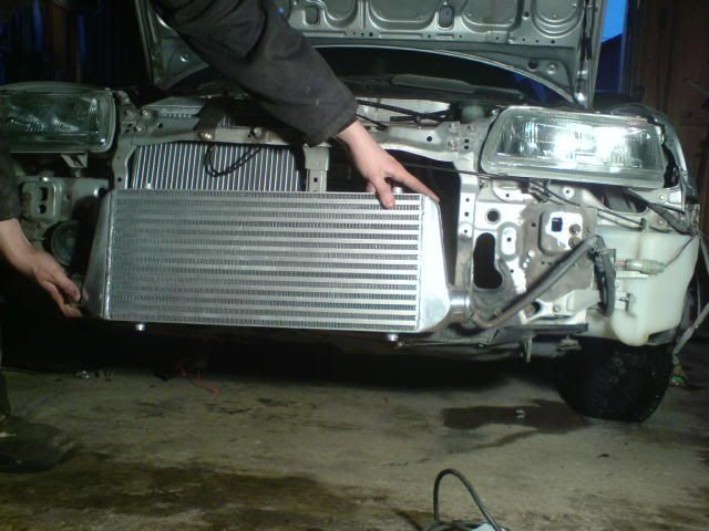

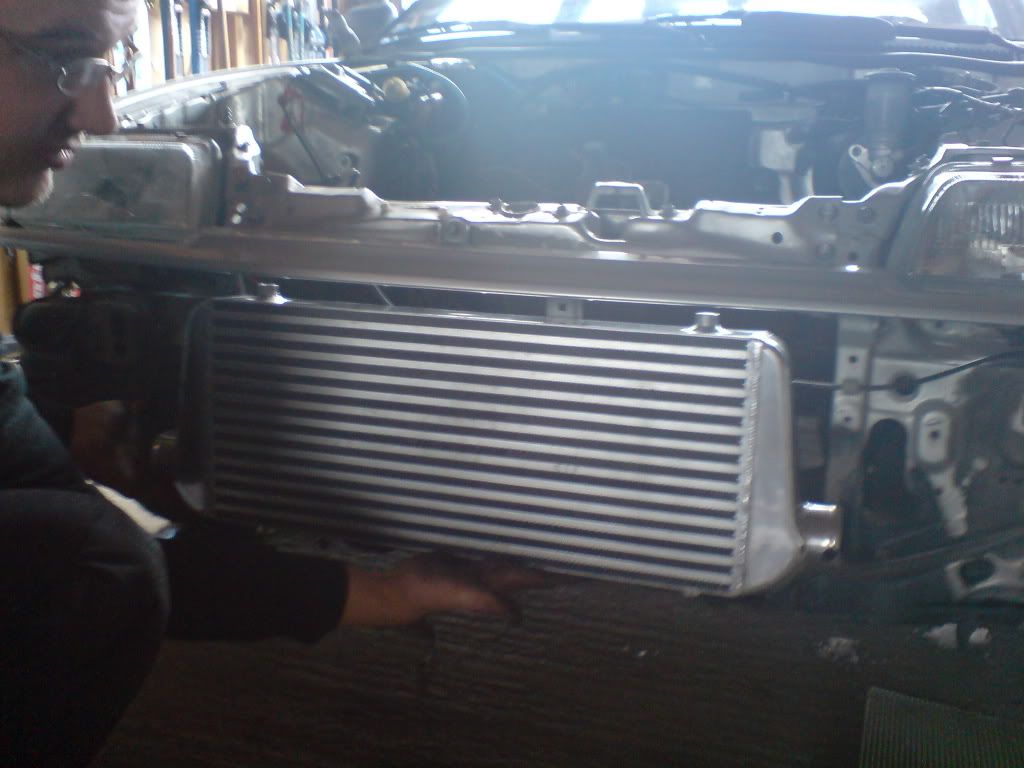

så blei det å litt prøving av IC...

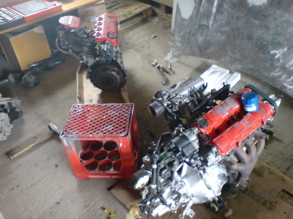

å ellers.. flytte over svinghjulet fra gammel motorn til den nye sån at kløtsjen passer
:omfg
Du sjekka ring-gapet på den før du tredde den sammen eller..? Fikk en forferdelig likt utseende stempel- og råde-pakke inn her,og i den SR20en det skulle inn i så hadde ringendene knapt hatt målbar klaring uten filing...

Hva det skal og hva det faktisk gjør er to vidt forskjellige ting etter at Wiseco,JE og noen til ble oppkjøpt...kvaliteten er på vei ned i kjelleren. Men så sant du ikke var nede på tiendeler sånn som jeg var så funker det nok.. :)

SATAN! ... det gikk jo betraktlig bedre med ny innmat.. å sån som motorn blei kjørt så tror jeg at om noe skulle sjære seg så hadde det gjort det for lenge siden :P
gåsehud feeling en liten stund faktisk..
