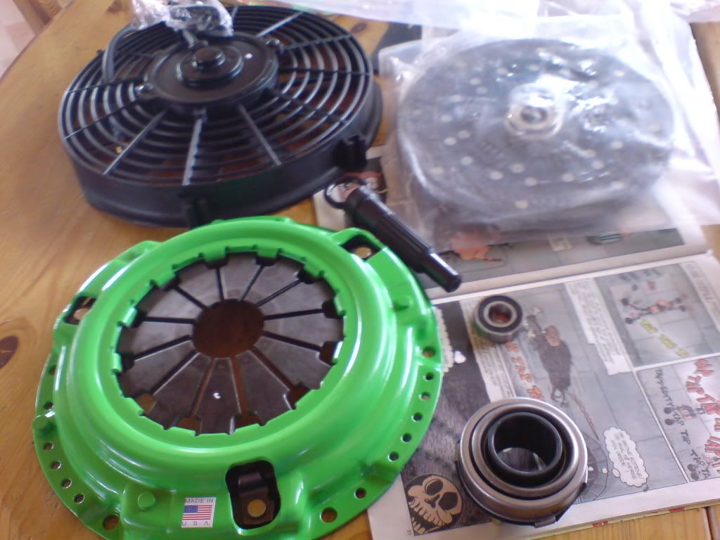

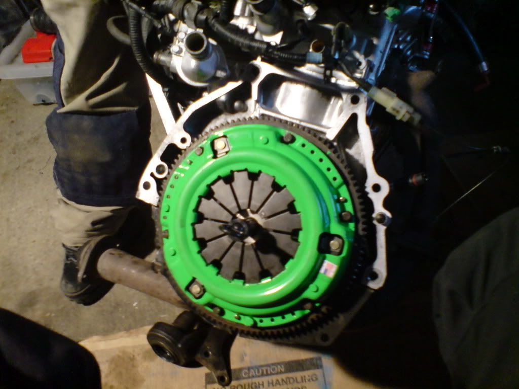

fikk kløtsjen for noen dager siden..
han amrikanern i butikken var veeeeldig påpasselig med og fortelle meg at jeg ikke kunne bruke den med mitt svinghjul å bla bla bla.. tenkte ikke så mye over det da jeg har et reservehjul som skal passe..
eeem?
det passet jo faktisk.. samme splines på inngående på kassa å samme diameter på svinghjulet.. :S jaha tenkte nå jeg.. treg selger som ikke helt vet hva han prater om altså..

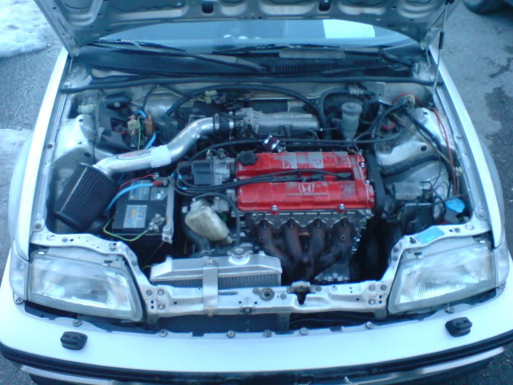

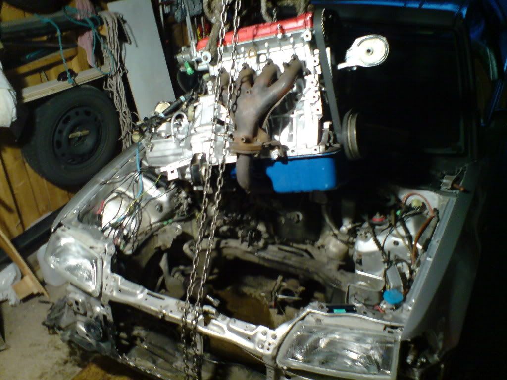

noe jeg og mitt mekaniker crew av nøye utvalgte og høyt kvalifiserte persjoner fikk merke at ikke var bare bare.. siden motorfesten var støpt måtte de av igjen for så holde motoren sån ca på plass og så skru de på en etter en og tilpasse etterhvært.. men det gikk nå
å atter en gang er motoren i..

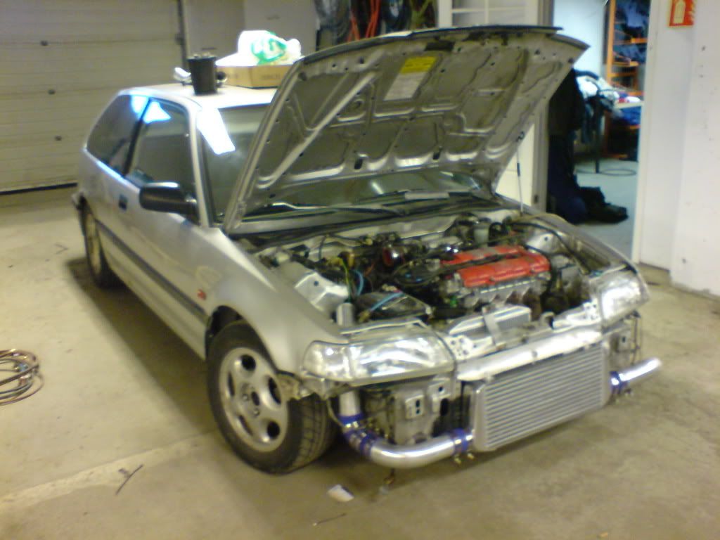

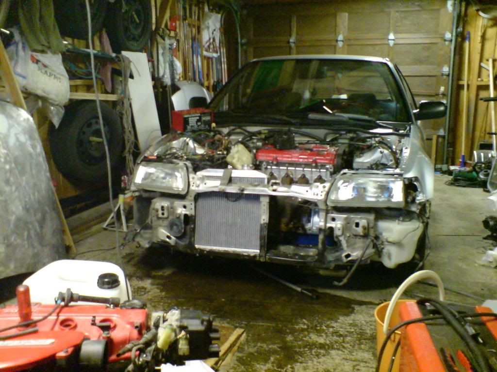

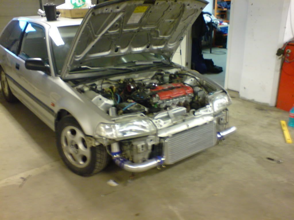

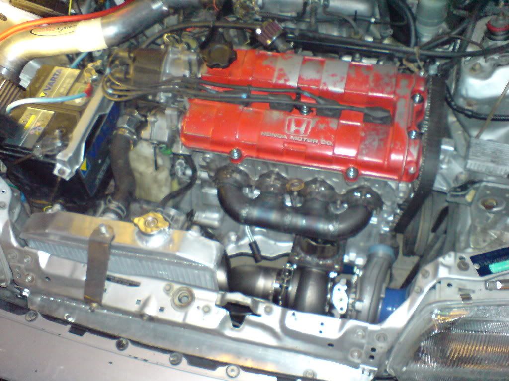

så har vi gjort litt mere...

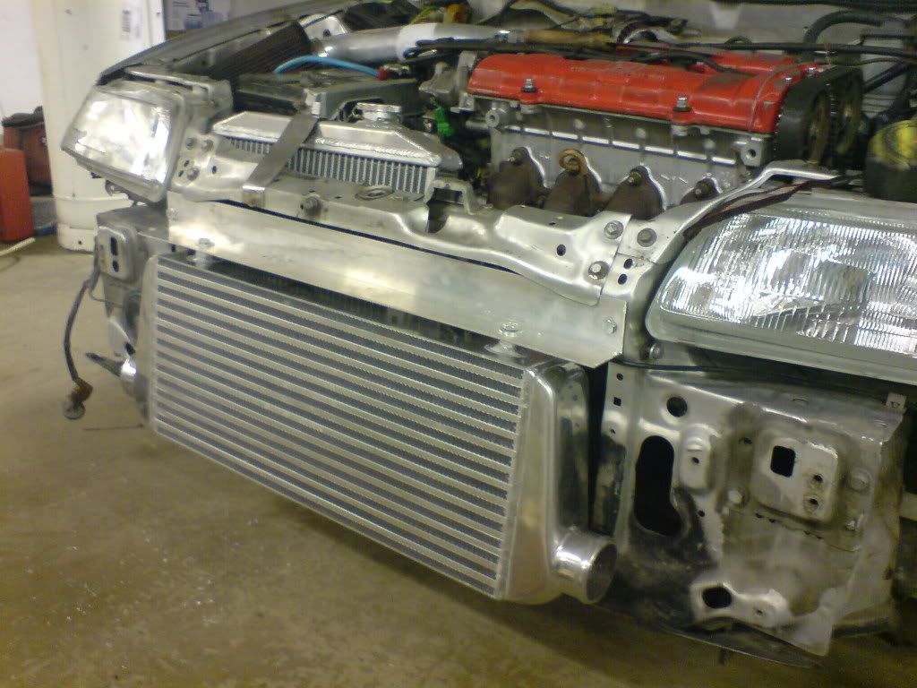

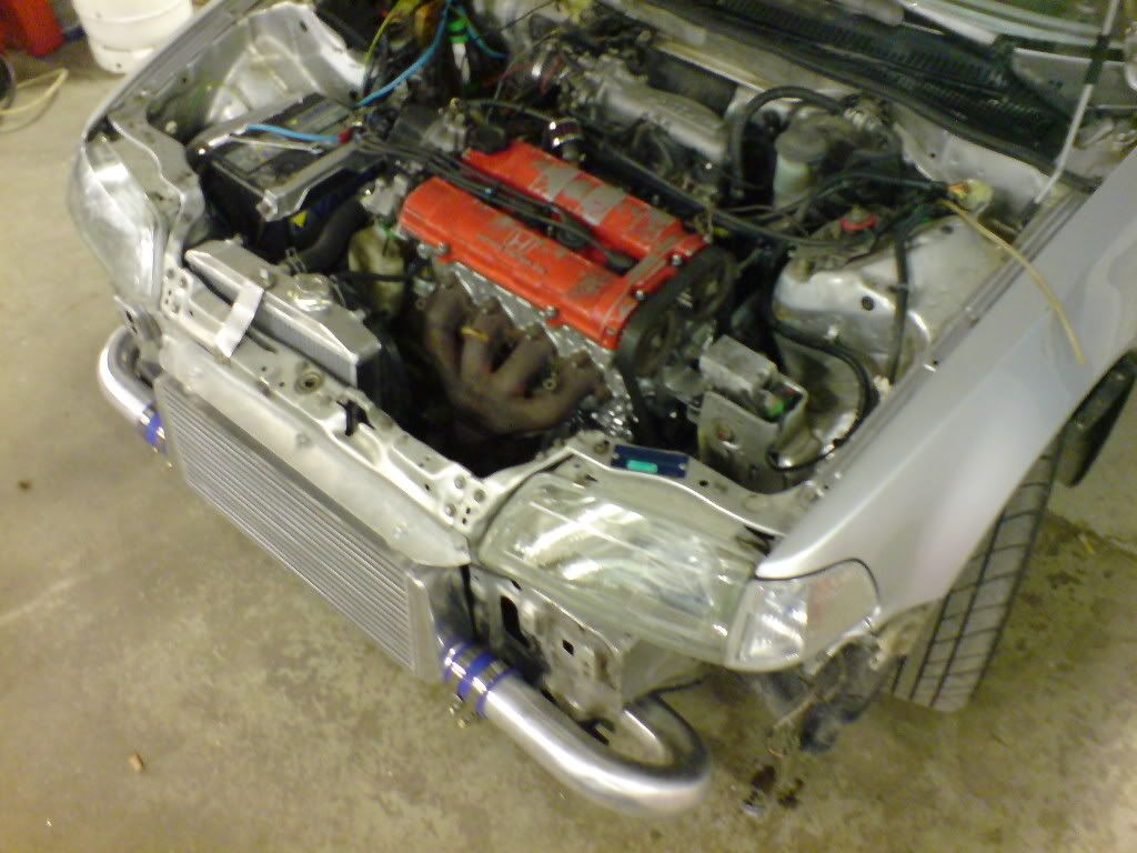

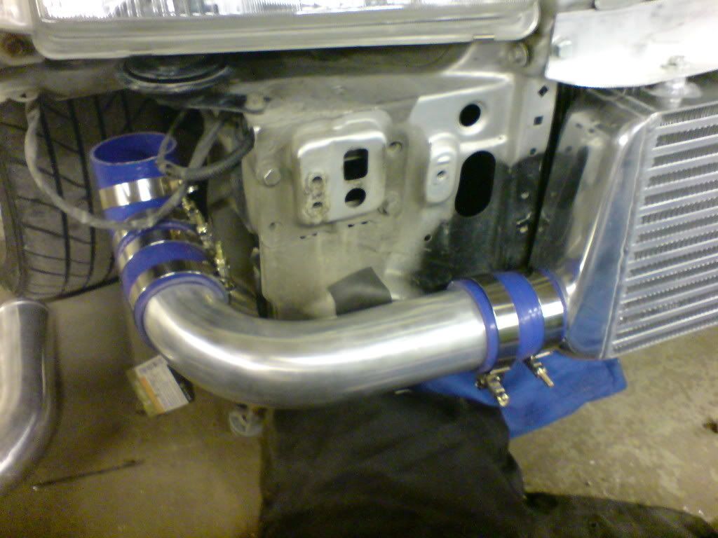

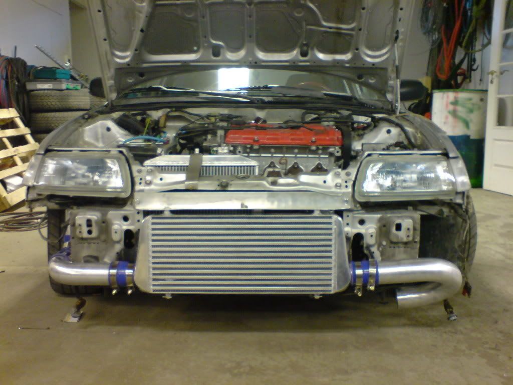

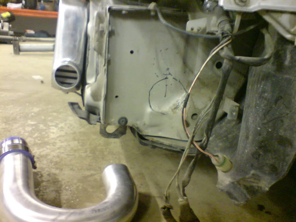

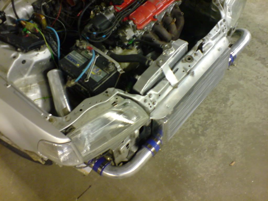

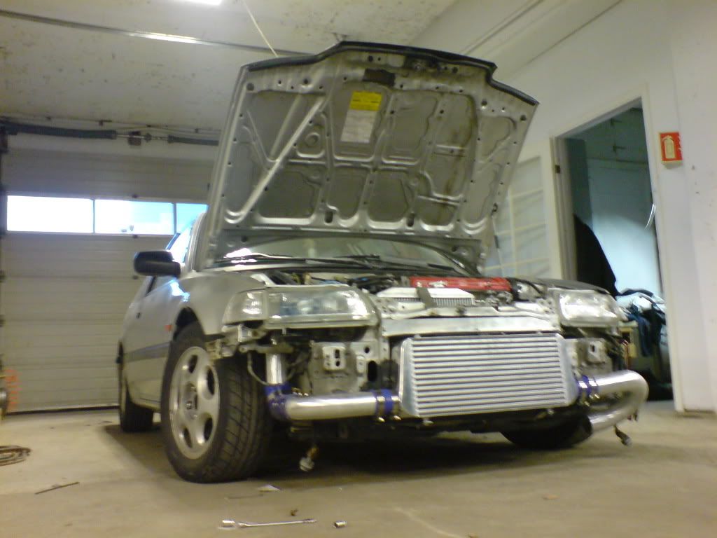

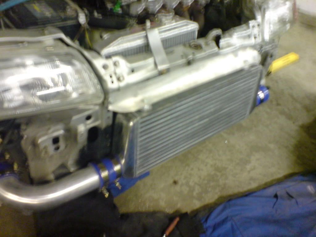

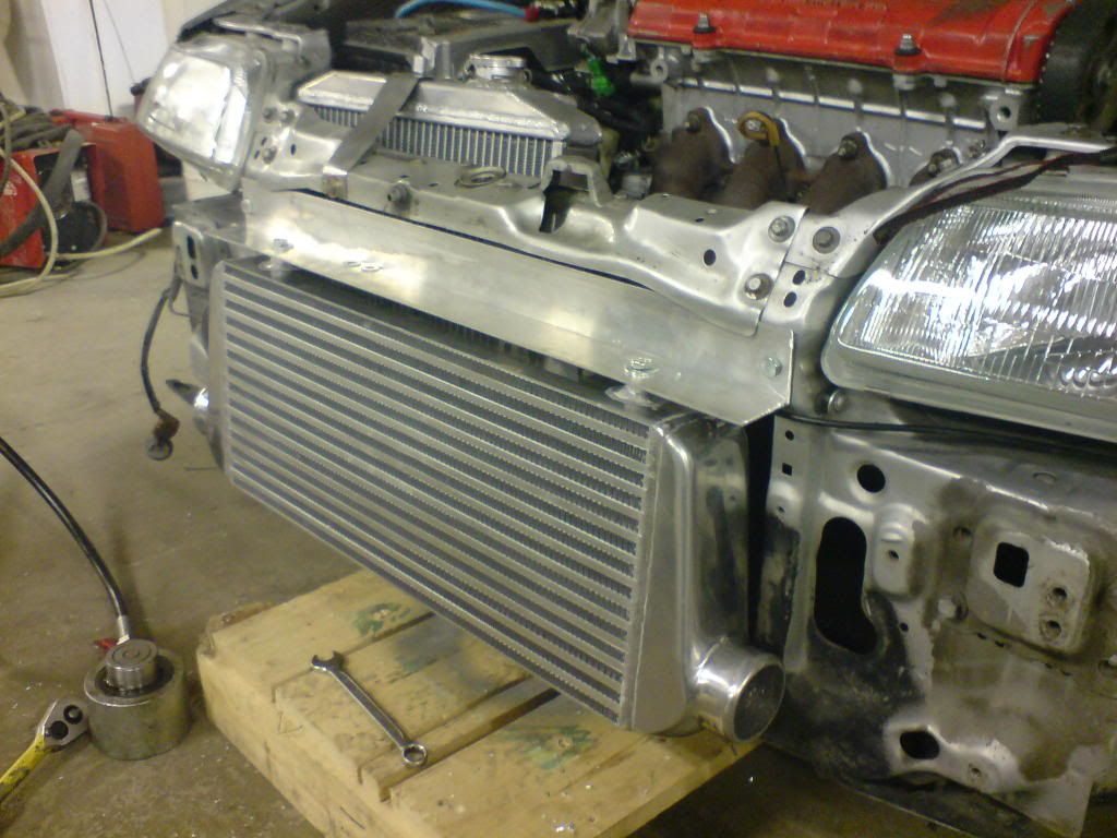

røska av fronten og begynte å holde intercoolern opp på plass for og finne mitten.. når det va gjort så va det bare å skru fast en brakett på tværs og borre den til sån at man kunne henge på en IC
sån.. der blir den henganes...

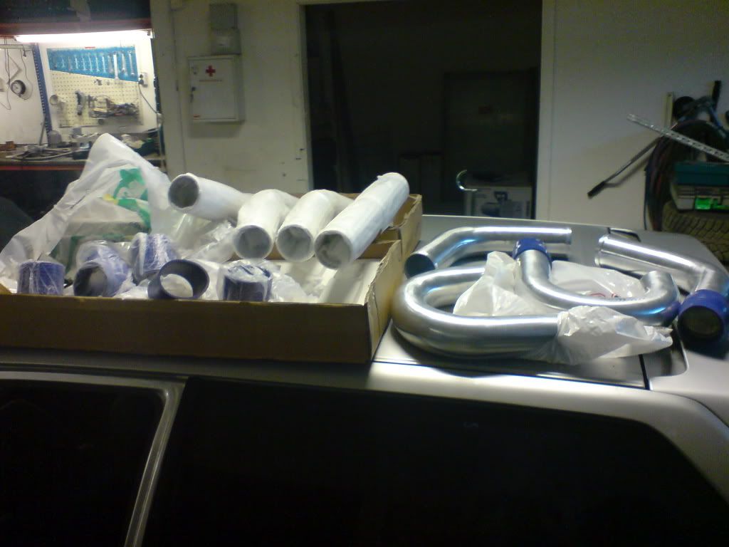

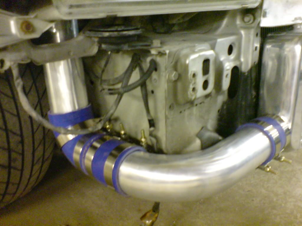

så va det fram me litt rørdela å begyne å legge det opp..

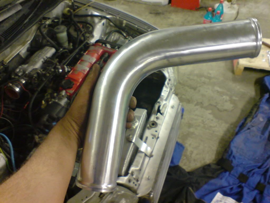

hehe... i kina e dette 90 grader...
så litt generelle bilda av rørføring

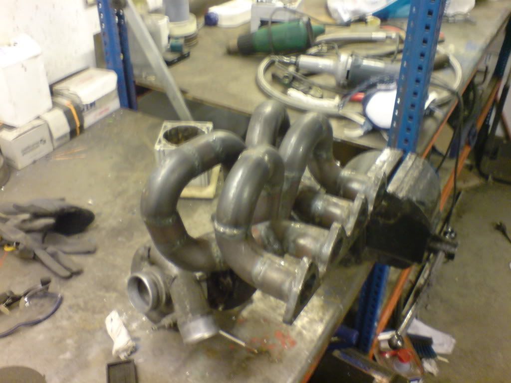

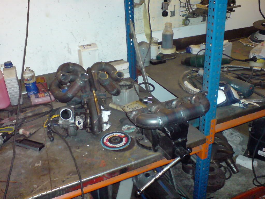

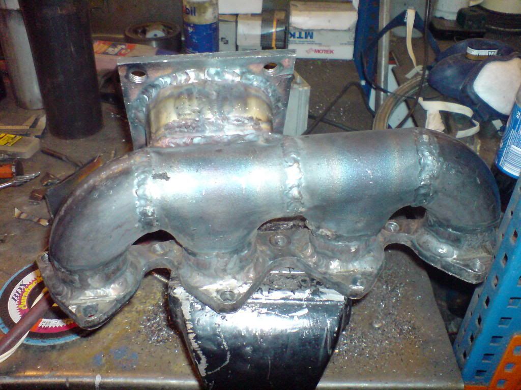

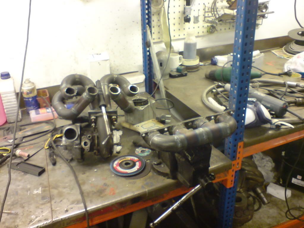

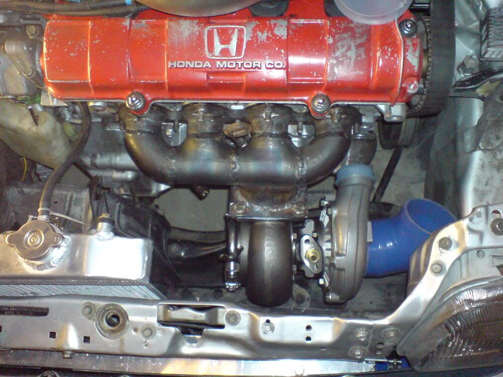

dagens lille jobb..
gamle manifoilen ville ført til for stort volum + for lite plass til alt..
så da var det fram med vinkelslipern...
og følgende log manifoil blei konstruert..
så er det bare og ta hull til wastegate og turbo og lage downpipe og vips..

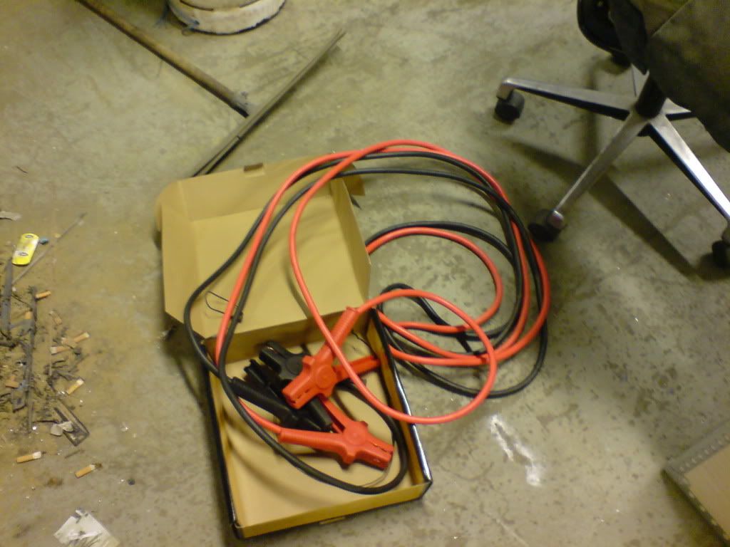

ellers.. driver på og flytter bateriet bak.. mye leiting fram og tilbake billigste kabel tiljengelig viste seg og være startkabler fra biltema ... 2x 5 meters 35mm2 kabel 200 og noen småkroner ;) + boks for bateriet den og peanuts... så da var det sån høvelig i boks (harharhar =P )

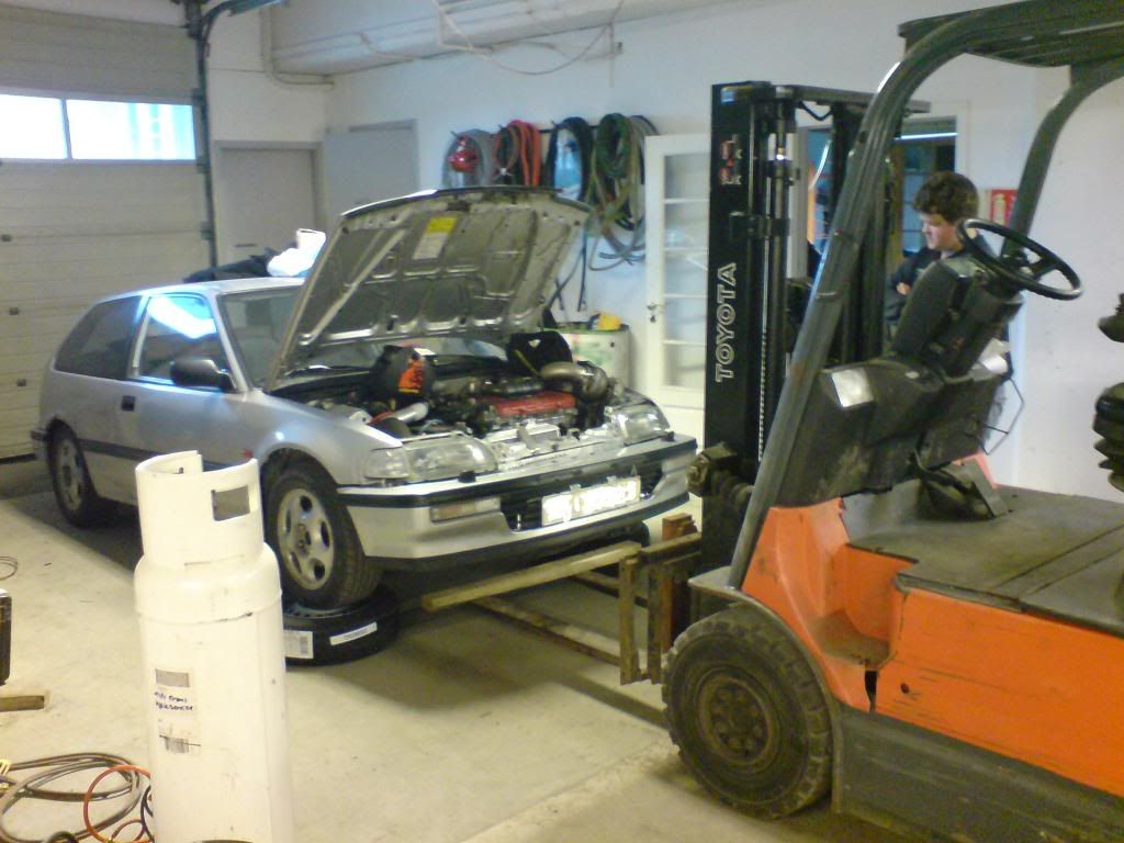

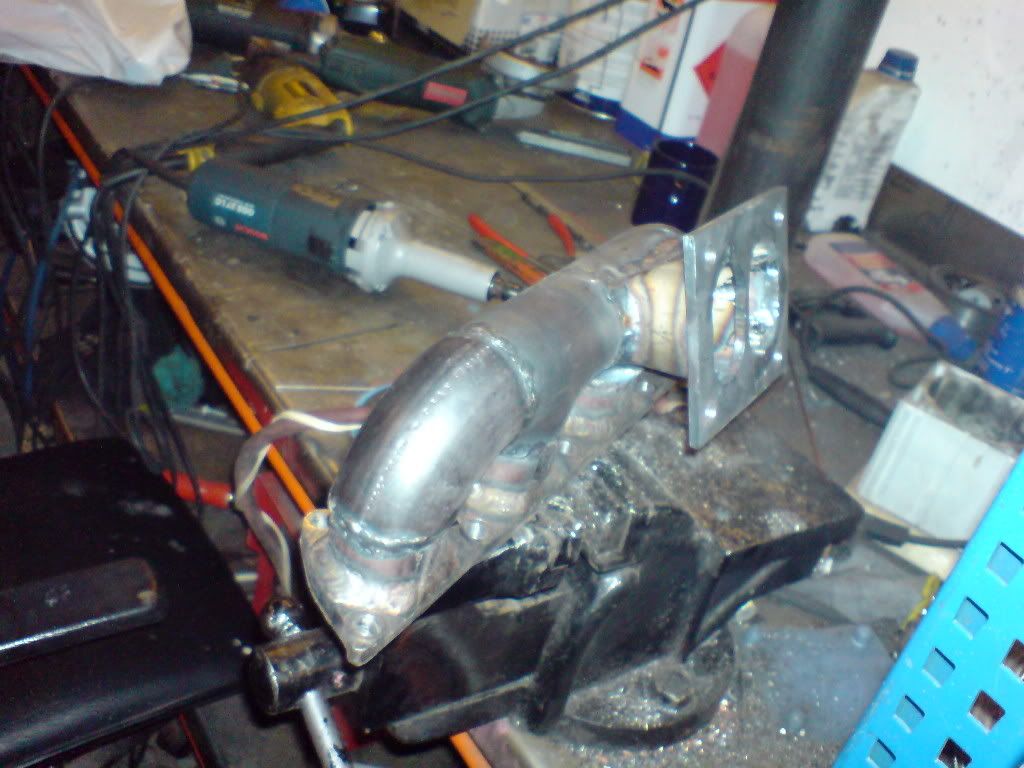

startet dagen med porsche motor utagning, gikk ikke helt etter planen så jeg fikk banket igjennom grilling!
dereter var veien ikke lang til verkstedet...
løftebukk er for små jenter og folk med for stor pengebok..

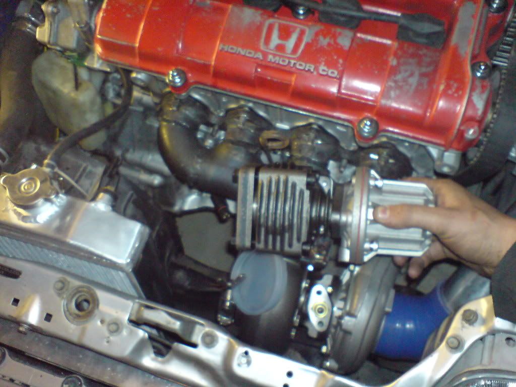

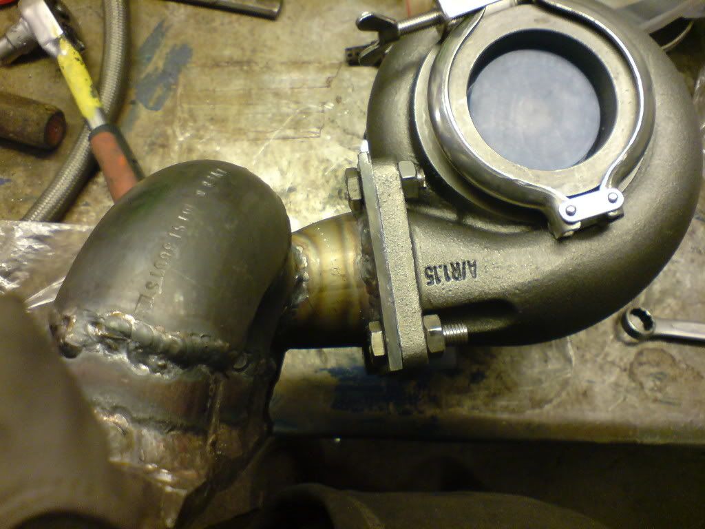

tenkte dette må prøves i bilen da..
og etter litt spekulasjon kom man fram til følgende plasering

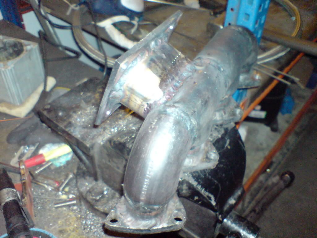

og lagde meg en form for adapter mellom en ALT for stor turboflens og 48 rørene... ;)
blei egentlig ok det da.. får plass til downpipe og ellers alle rør som måtte være ønskelig og ha der..
må få til noe smart med wastegaten da.. men tror jeg vet hvor jeg vil plasere det
