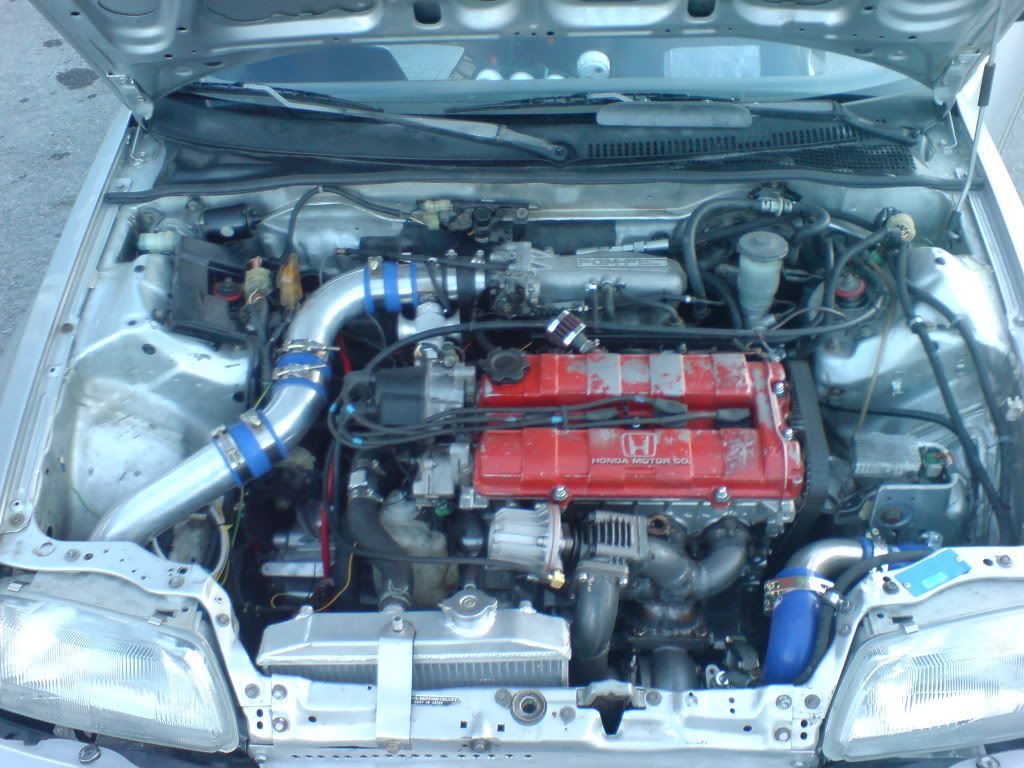

veeeeel.. må kansje lage meg en liste sån for og holde arbeidsgangen oppe.. er for øyeblikket i bærgen og jobber litt
men til man kommer hjem må man ha en plan..

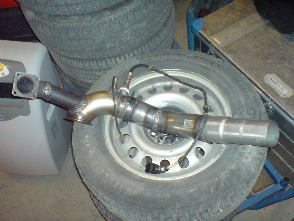

[x] Gjøre færdig downpipe
[x] Gjøre færdig wastegate rør og div
[x] Legge opp vakeumslanger

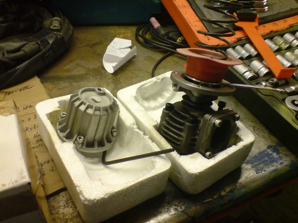

[x] Sveise flensen til dumpventilen
[x] Legge de siste intercooler rør
[ ] borre opp litt hull i brakett og i fanger, må være diskre
[ ] Legge opp olje tur og retur
[x] Bytte dyser
[ ] Sveise inn 2 mutre på downpipen til lambda
[ ] Mappe fra basemapet og videre opp
[x] Lage en flensløsning mellom flexrør og downpipe
[ ] Spekulere mere på bremseoppgradering (3,6L acura bramser)
[x] Gjøre færdig flyttinga av bateri
tja.. oppdaterer når jeg kommer på noe..

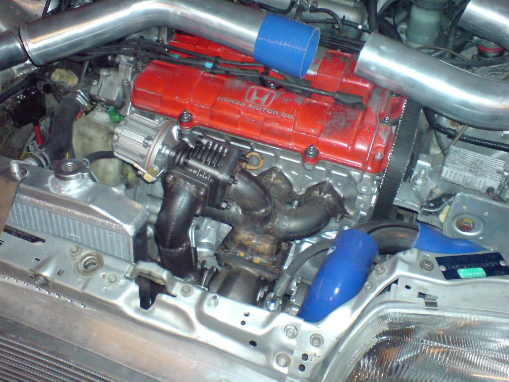

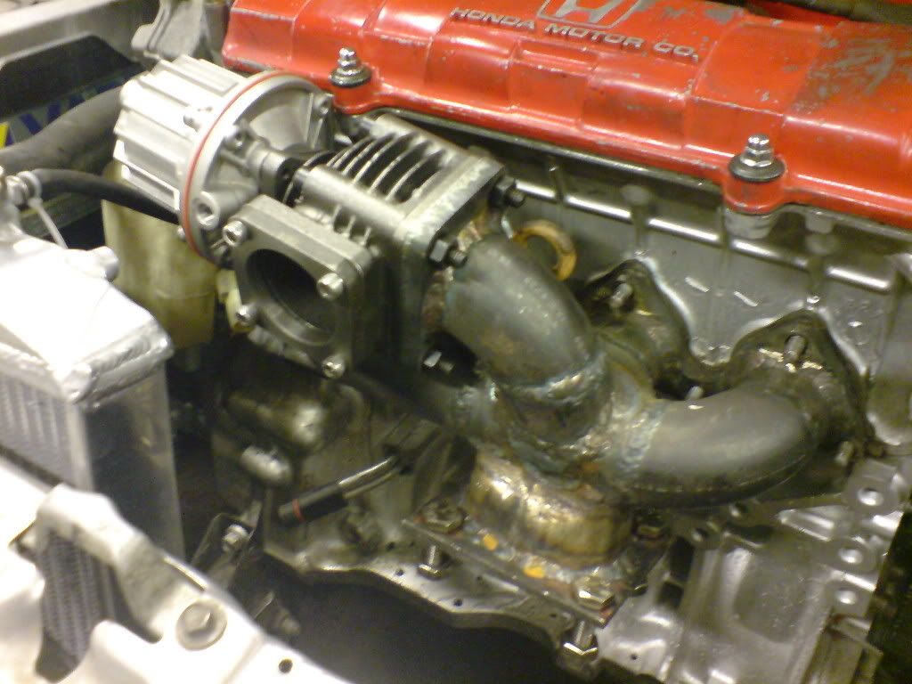

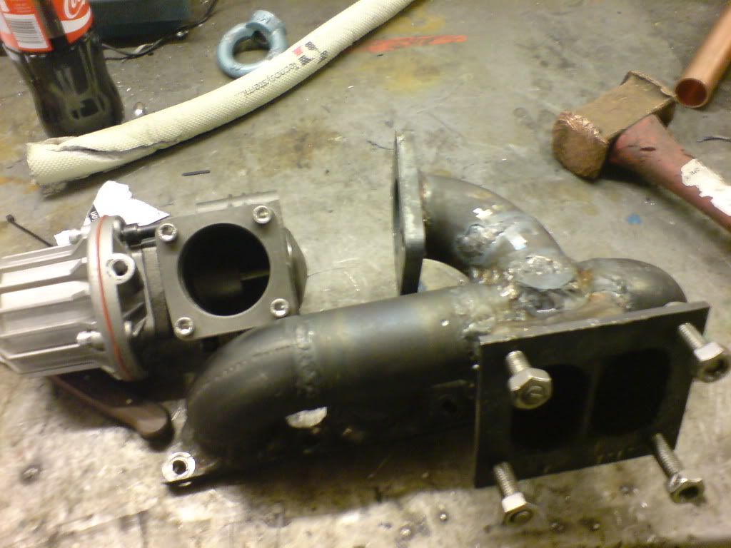

pelle wg i småbiter og klokke om på den..
sveise wg fast
bare og mexe fast et rør ned på downpipen der ja..
taaadaa!
bla bla bla.. masse arbeid i mellom å vips
batteri bak, 450cc dyser (skal ha større) osv...
er dau sliten.. har jobbet konstant siden fredag, kun avbrutt av søvn og den egentlige jobben min.. :sick
joda.. sveisa på siste rest (bredbåndslambda) og klasket alt i hop

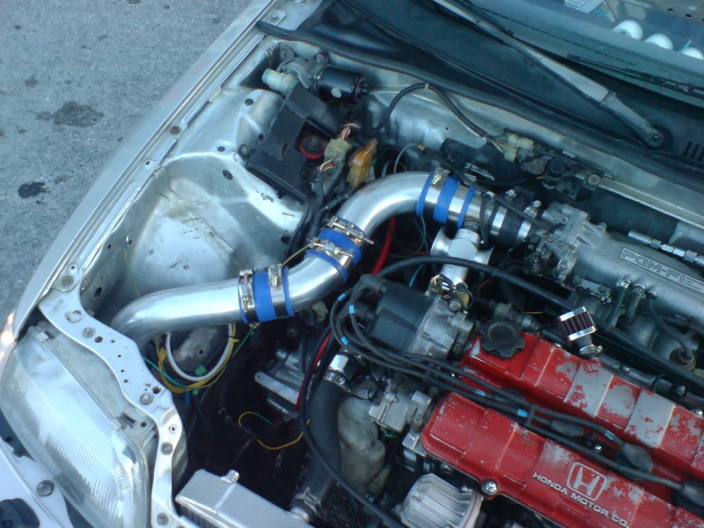

se rett før innsuget ;) jømte den litt, vinkla nedover....
