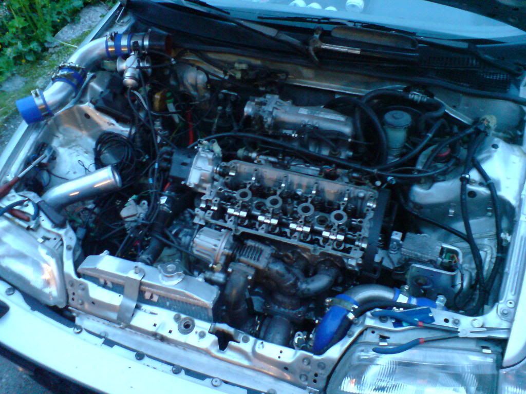

kjører rundt nå på et basemap.. lader 0,5 bar og det går som faen i grund... men må mappes bedre å så er det noen eksoslekasjer mellom flensen og toppen som må utbedres..
alt dette + 0,5 bar betyr at der er vesentlig mere effekt og hente ut... :)

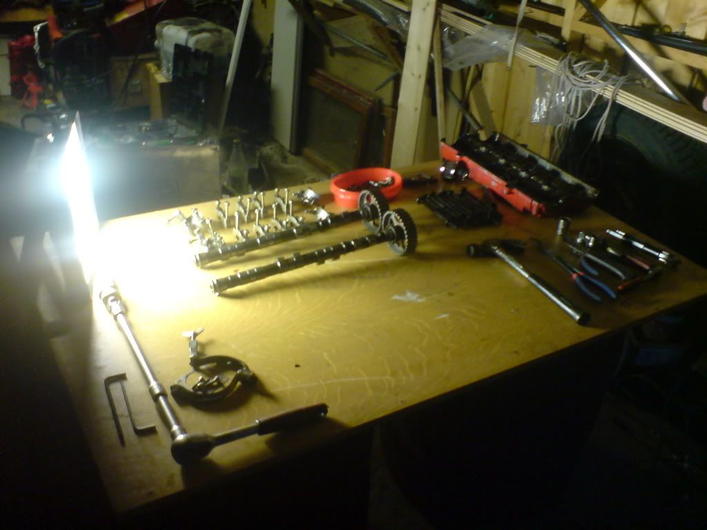

kjørte opp trykket og etter litt kjøring så gikk motorn som en dass.. og no står den i småbita på benken.. heldigvis hadde æ ikke tadd noen dela som man føst va redd for.. men teorien e at register reima har forsøve sæ ett hakk.. og æ mista komp på 1# sylinder og timinga blei heeeelt feil... så det ska no puttes i hop og små forandringe ska gjøres..

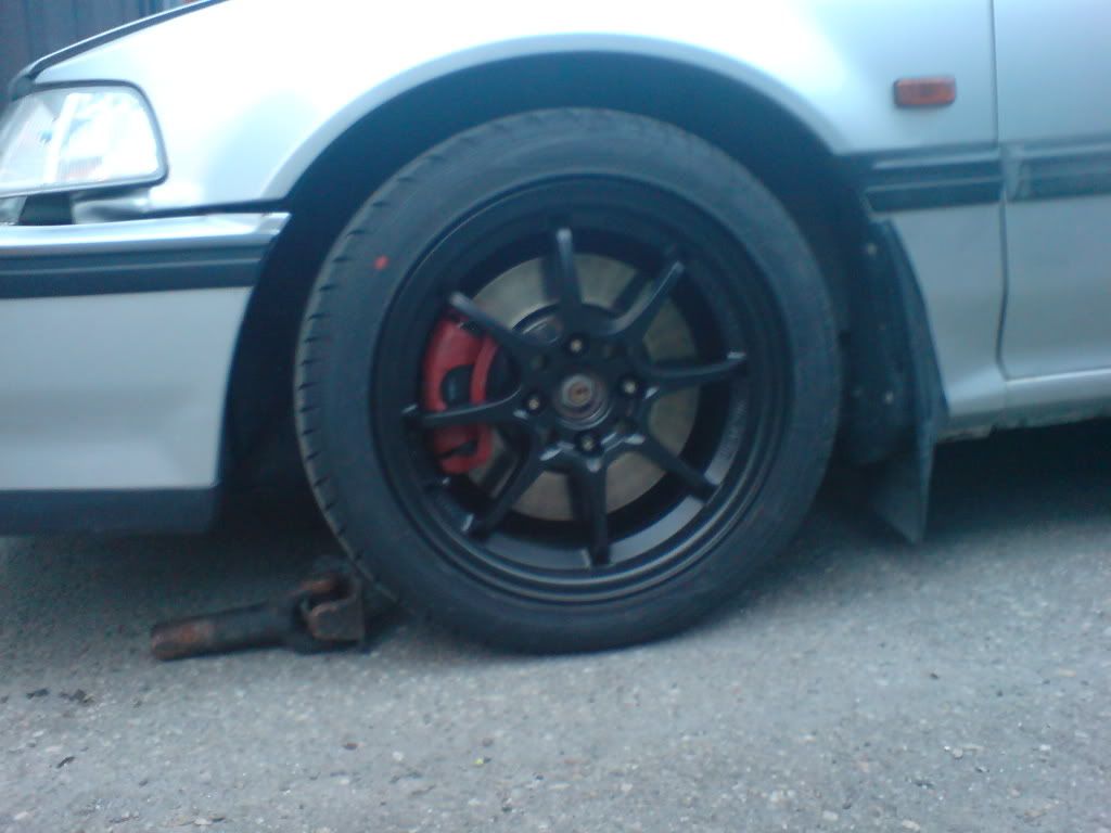

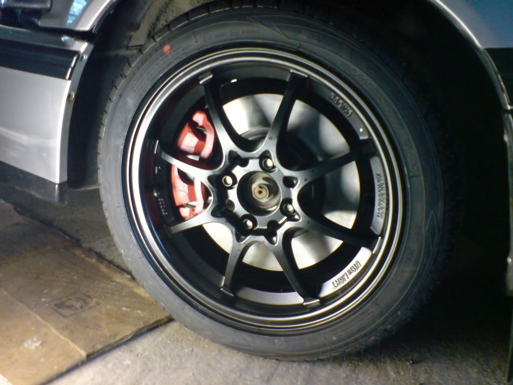

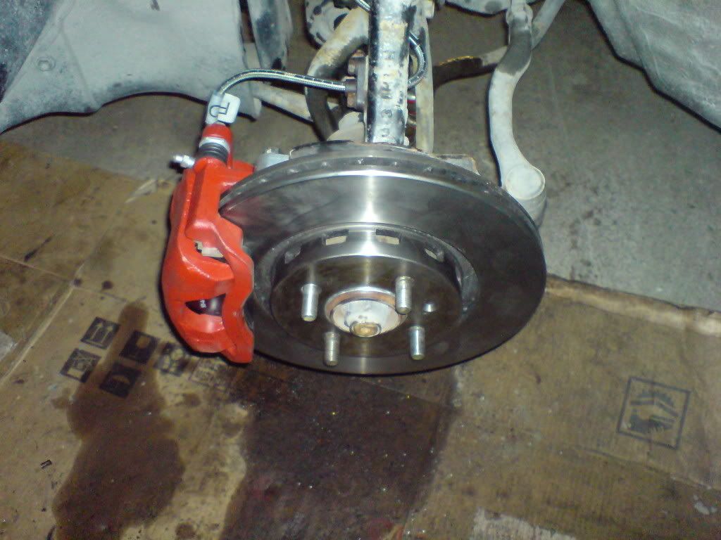

ellers, oppgradert bremsen.. e no noen beist av noen bremse for den hær bilen på, 280mm... sku holde ei stund det...
fådd nye felga og dekk... svært fornøyd me dem..
å til sist, ska bytte til den "lille" turboen... en t3-t4 hybrid.. så ska vi se kor det går.. ;) blir mindre lagg og mere kjørbart tippe æ.. :ratatatat
Fine felger jostein :D Har du fått motorn sammen igjen? Tok dere ute stemplene, klarer ikke å se om de er ødelagt uten å ta de ut. Og man får ikke veldig dårlig komp bare på en sylinder om reg reima har hoppa ei tann.
Ja kan få dårlig komp om reg reima hopper.. Om ikke ventilene er stengt til riktige tider vil du ikke få komp.
Ja, men du vill få like dårlig komp på alle sylindrene, ikke bare på #1. Også må det mer enn en tann til.
Hvem har sagt at det var på alle syl? :bok:
Var da virkelig bare 1 syl som var uten komp.

Rota? *host* men tøft læll ;)
Noe galt med rota? :D synes det er kjempe bra felger jeg.
Er jo det jeg sier. Når reima hopper noen tenner så får man litt dårligere komp på ALLE sylindrene. Utfallet vill bli akkurat likt på alle 4 sylindrene, man kan ikke bare vri kammen på en sylinder.
Så siden det her var snakk om dårlig komp på bare 1 sylinder tør jeg vedde på at det er noe annet som er problemet.
