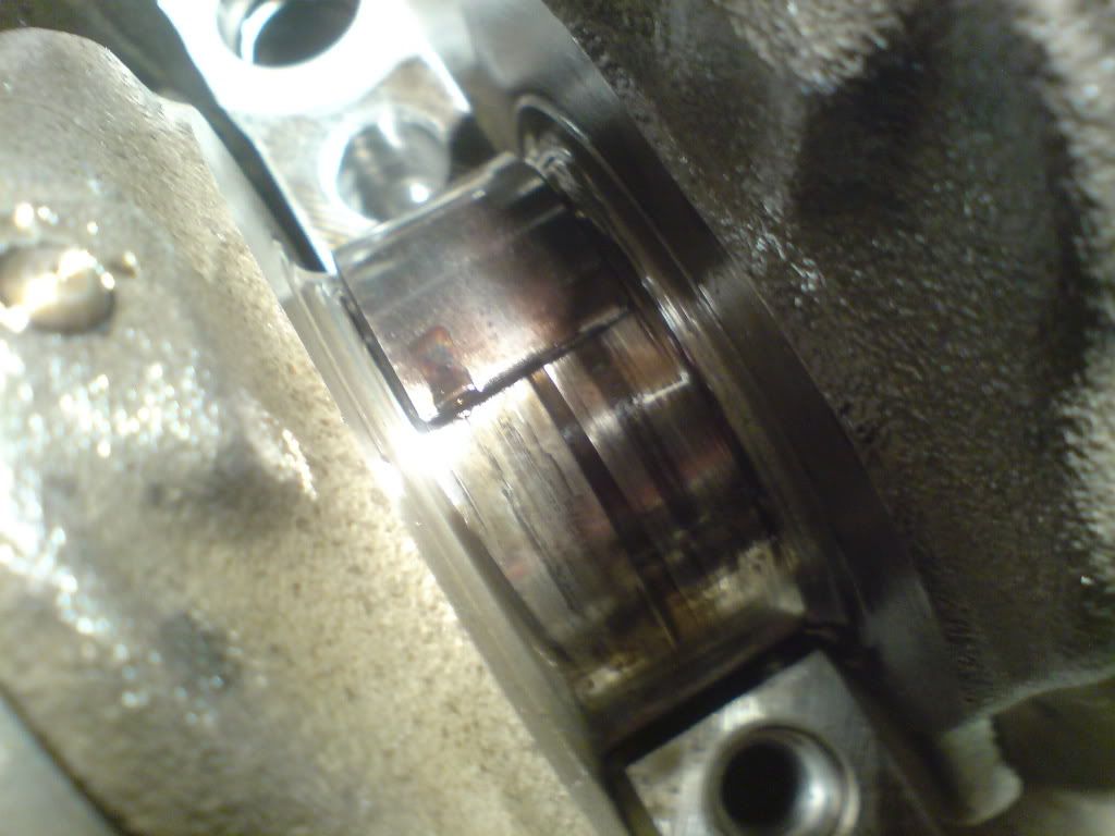

ut å kose seg i sola.. helt til det begynte å blinke i oljetryks lampa da... :sick faen...
jaja.. ett og gjøre.. hjem og skru opp og obdusere motor...

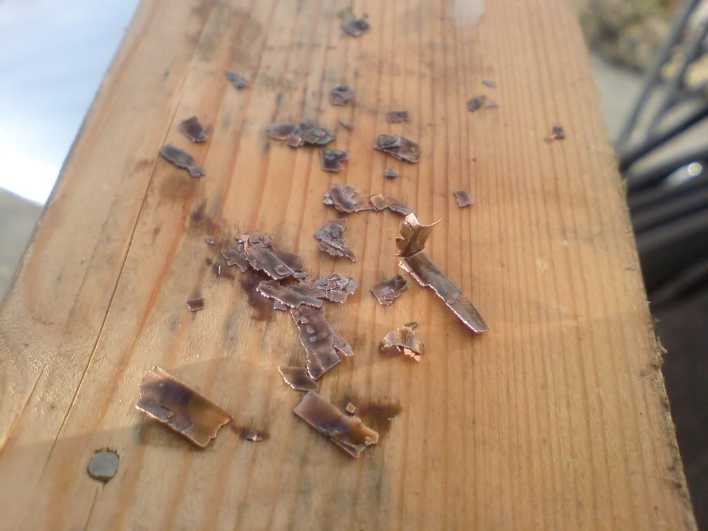

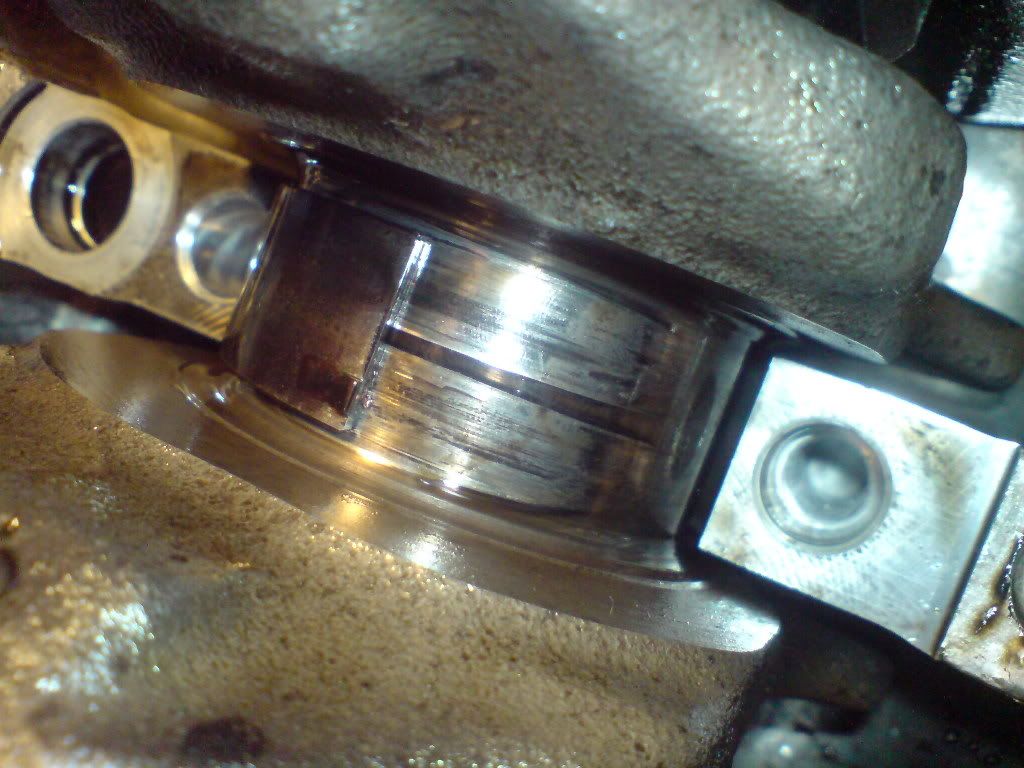

off.. bunnpanna så ut som en stjernehimmel
og dette fant man i bunnpanna

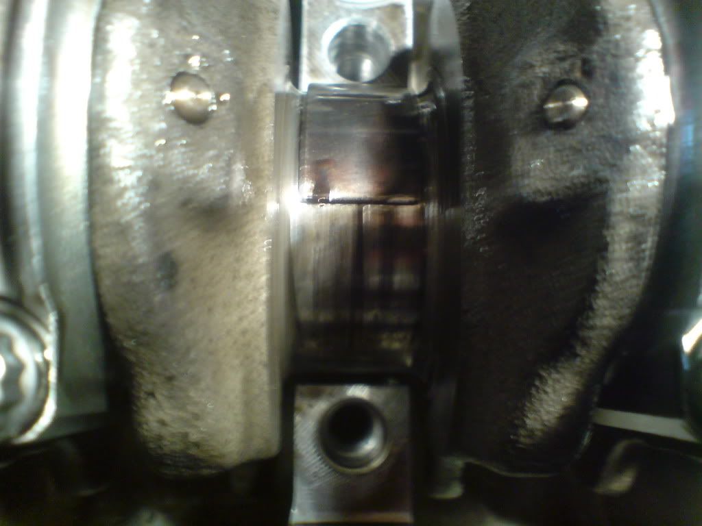

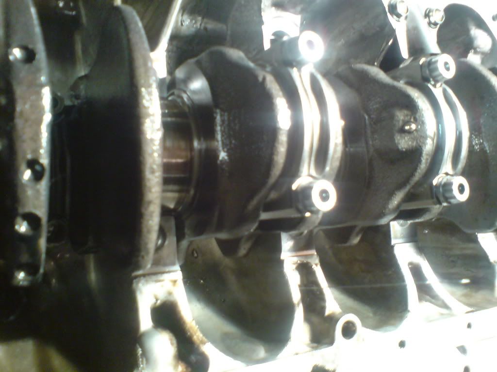

lagrene så ille ut men det var heldigvis bare ramlagerene som var skadet
så etter måling av veiva blir det vel og slipe den opp og kjøre på med litt overdim lager, vist ikke noen har ei veiv liggende til overs da..
kan og se ut til at konstantrykksventilen er synderen bak dette.. den hadde nemlig kjilt seg i åpen posisjon og det stemmer bra med hva jeg oppserverte ...

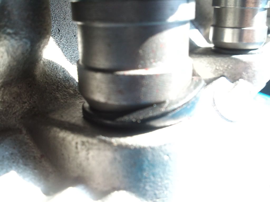

og en annen ting som blei oppdaget.. trykket har faktisk fådd pakningen til og sprette opp rundt den ene dysa..
instalerte den på nytt og blir og holde øye med den..

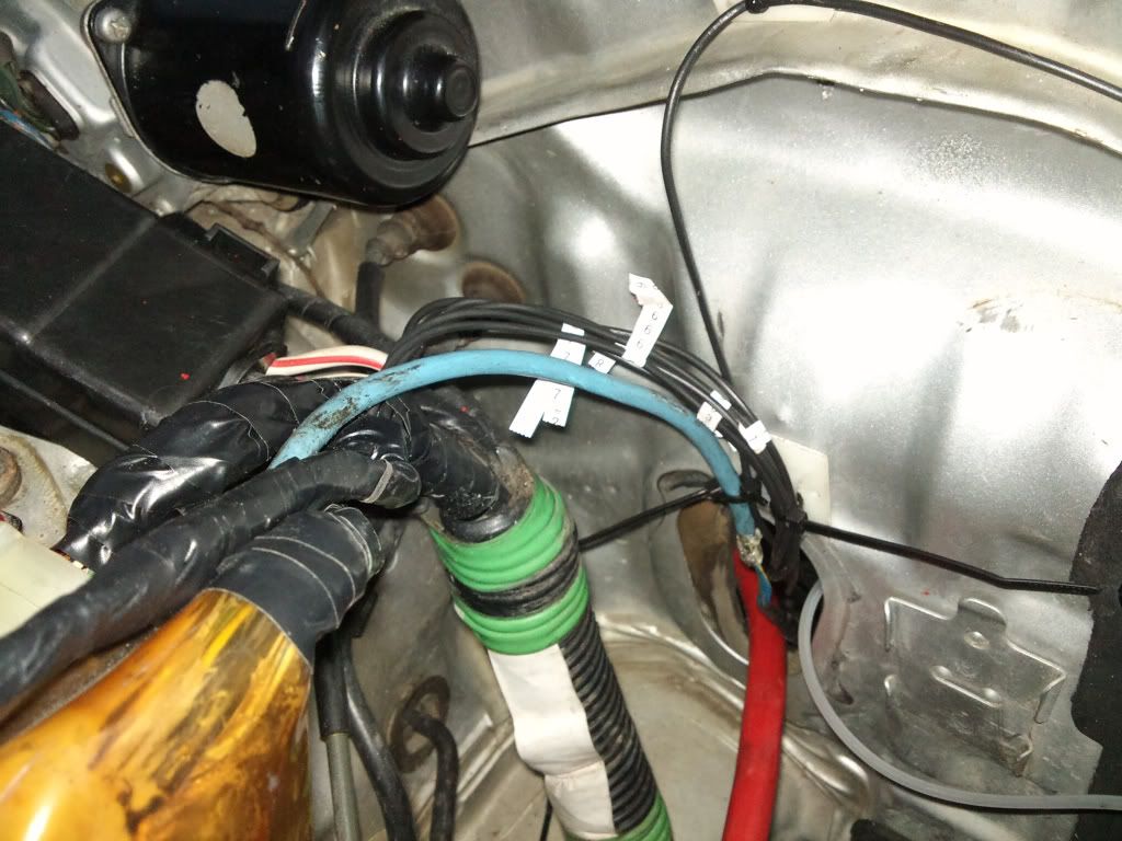

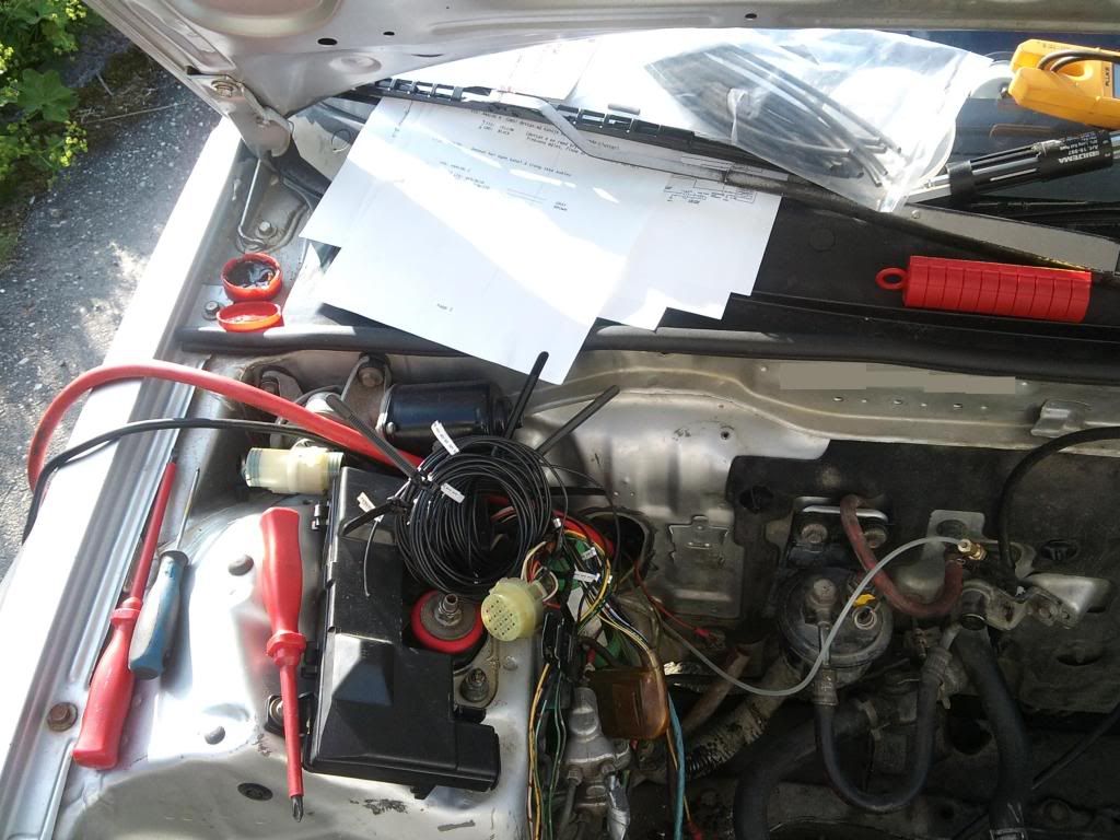

ellers... legger opp til datalogging av viktige parameter, så det må klippes og limes litt i ledeningene..

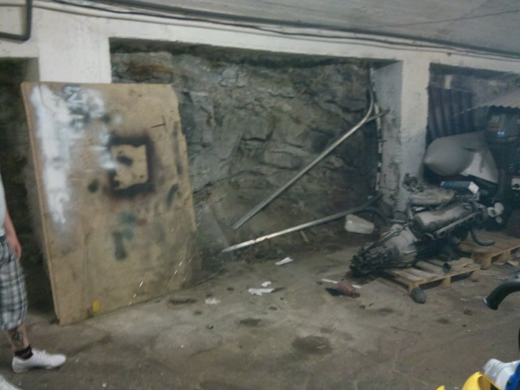

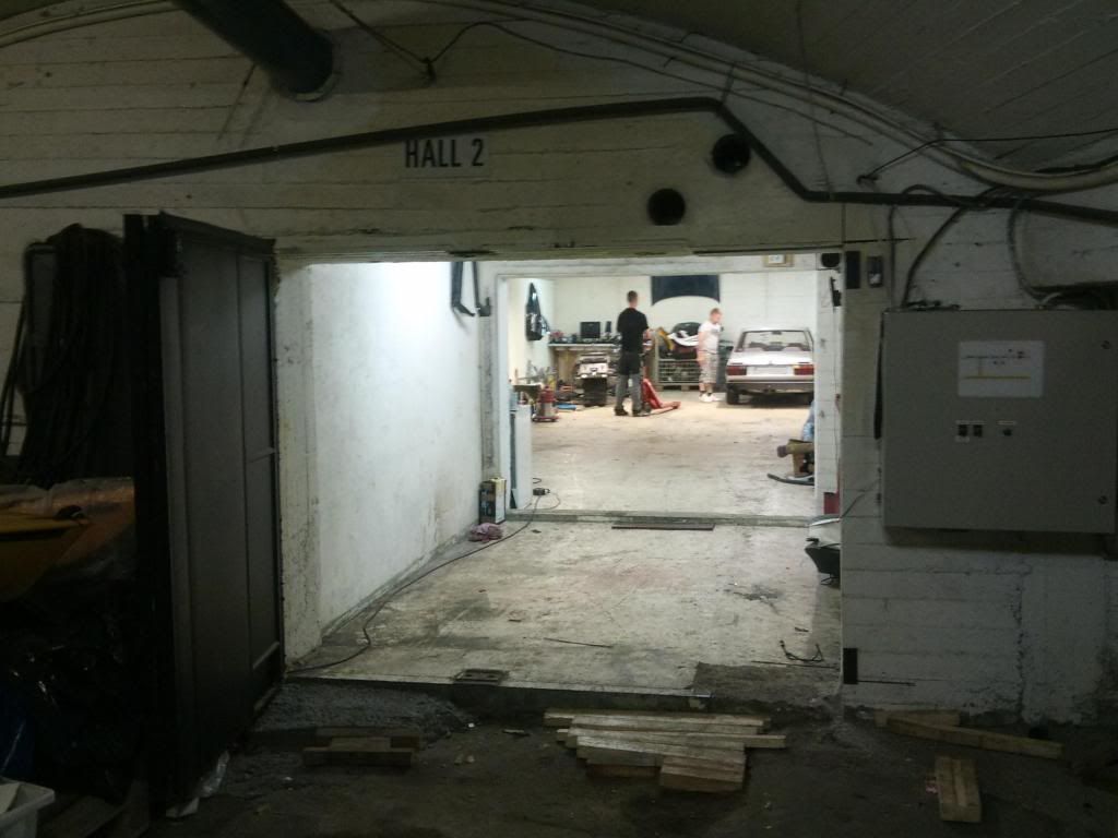

men som sakt gjør man noe med det.. vi er 3 kompiser som leier en garage inni et fjellanlegg, termisk stabilt er det og ikke minst en egen plass.. så man kan ha prosjekter stående.. :idea:
så det er hær 4 trekk konverteringa skal foregå i løpet av vintern da..
inngangen.

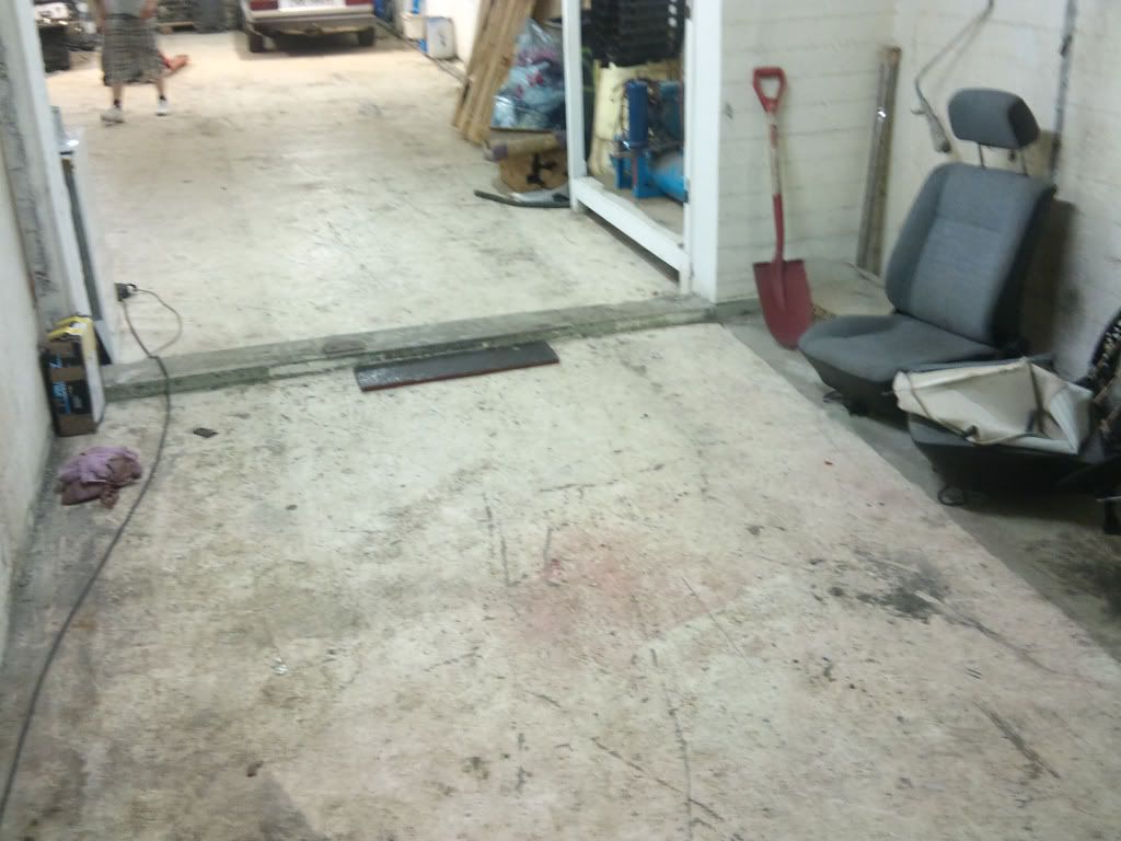

forrom

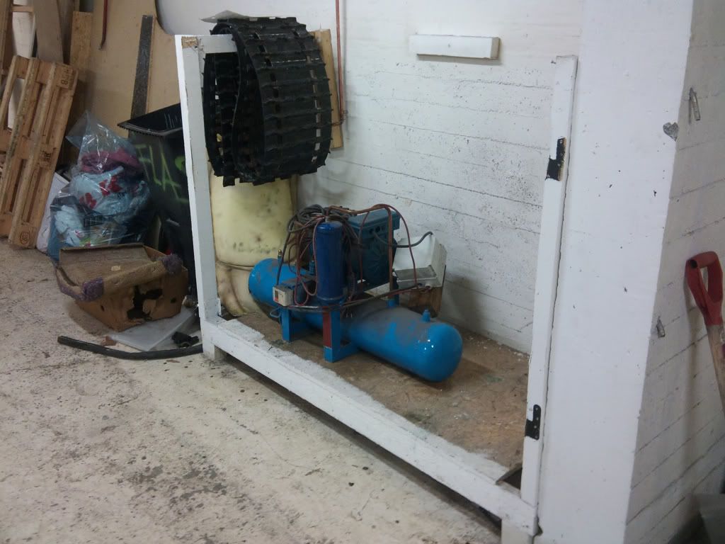

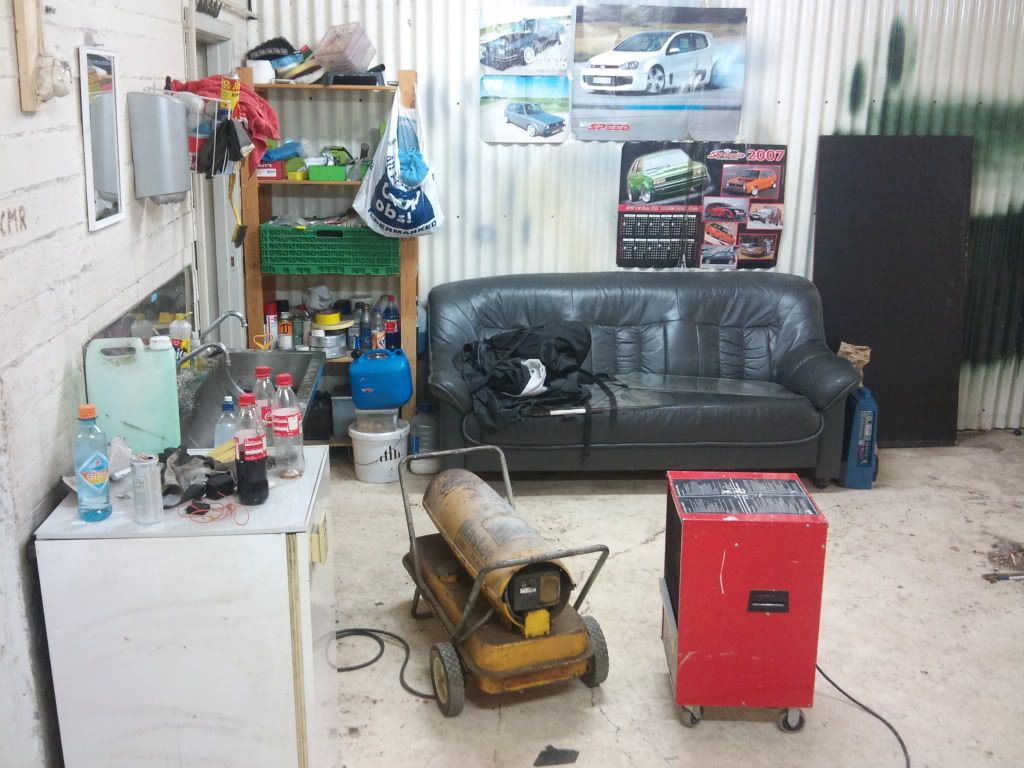

dedikert plass til kompressoren + tank når den tid kommer
launge.. :P hehe jaja er ivertfall en plass og slappe av på..

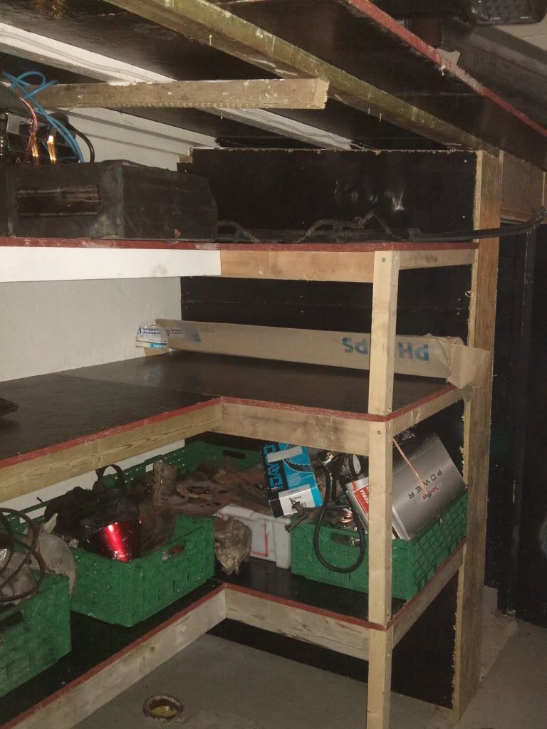

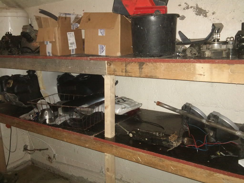

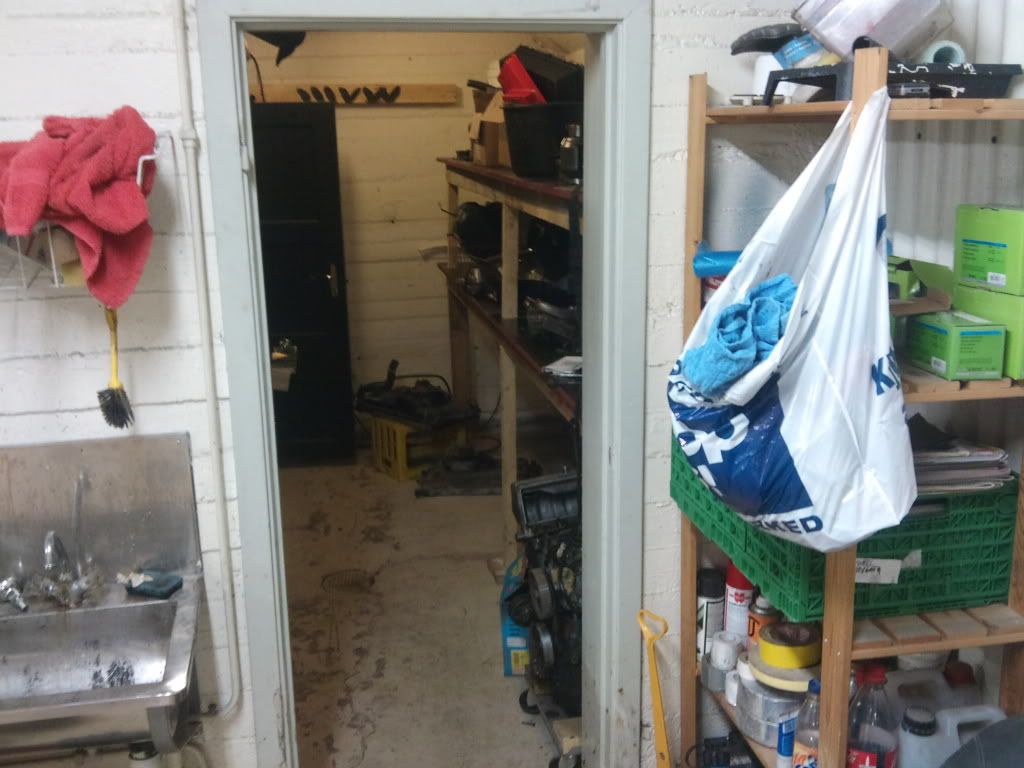

inn til delelageret og dass

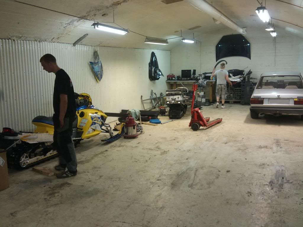

ellers er det rikelig med plass til og skru på og lagre ting på..
er ikke akkoratt færdi med innredning og innflytting men det kommer seg!

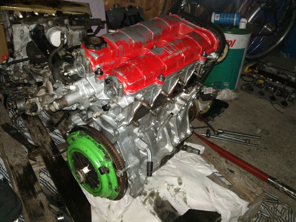

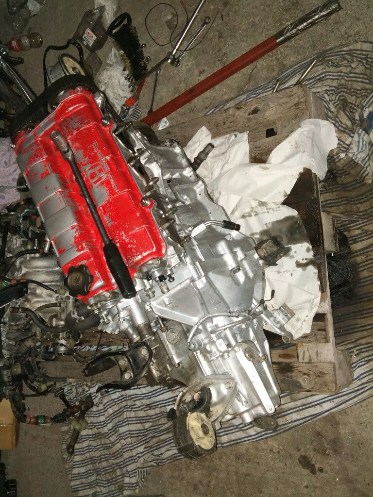

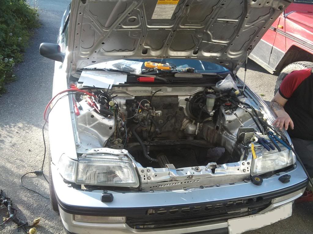

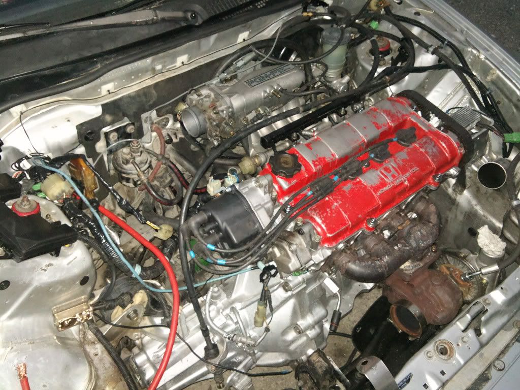

jaja.. motoren er i bilen.. litt småkjafs er det igjen men det komemr seg.. er vel start og prøvekjøring i mårra..
er endel kabling som er gjort om på.. men nå blir det datalogging av driftsparameter rett av sensorene..
tja.. det e no ikke så mye å se på akkoratt.. alt e no hulter til bulter å vældi midlertidig for og rekke å få me sæ litt av sesongen, men det e no vel bare å komme å se det..
hehe ja sto i gieverbukta.. va de første kilometeran me prøvekjøring bare.. :P så pen vet æ no ikke da.. e jo en haug me bulka å rustflekka
på den.. men vi får se til vintern om det ikke blir andre boller

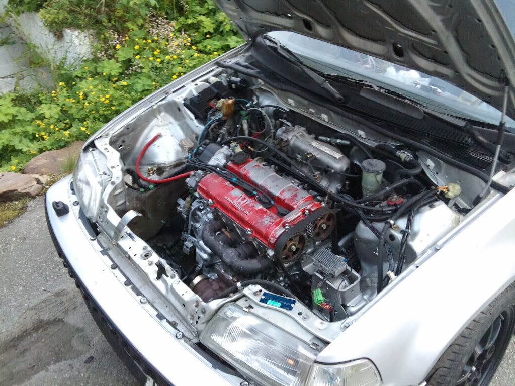

ja 4 trekk e fint sku æ bare tru ;) vet ikke helt kossen turbo du sikte til men æ bruke en t3/t4 hybrid for tia.. billig kina kopi.. driv å teste påliteligheta der.. ligg bare på 0,7-0,8 bar.. har ikke bytta mapsenssor.. har ligganes en 3 bars å det sku æ mene å tru at holdt..
