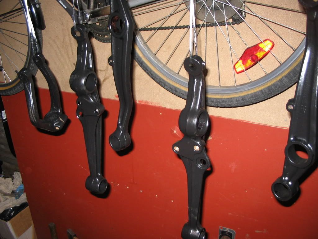

ellers så har jeg og gjort litt med delene..
Går sakte men sikkert i riktig retnig.. er så jævlig kaldt så man orker ikke holde på i så lang tid av gangen..

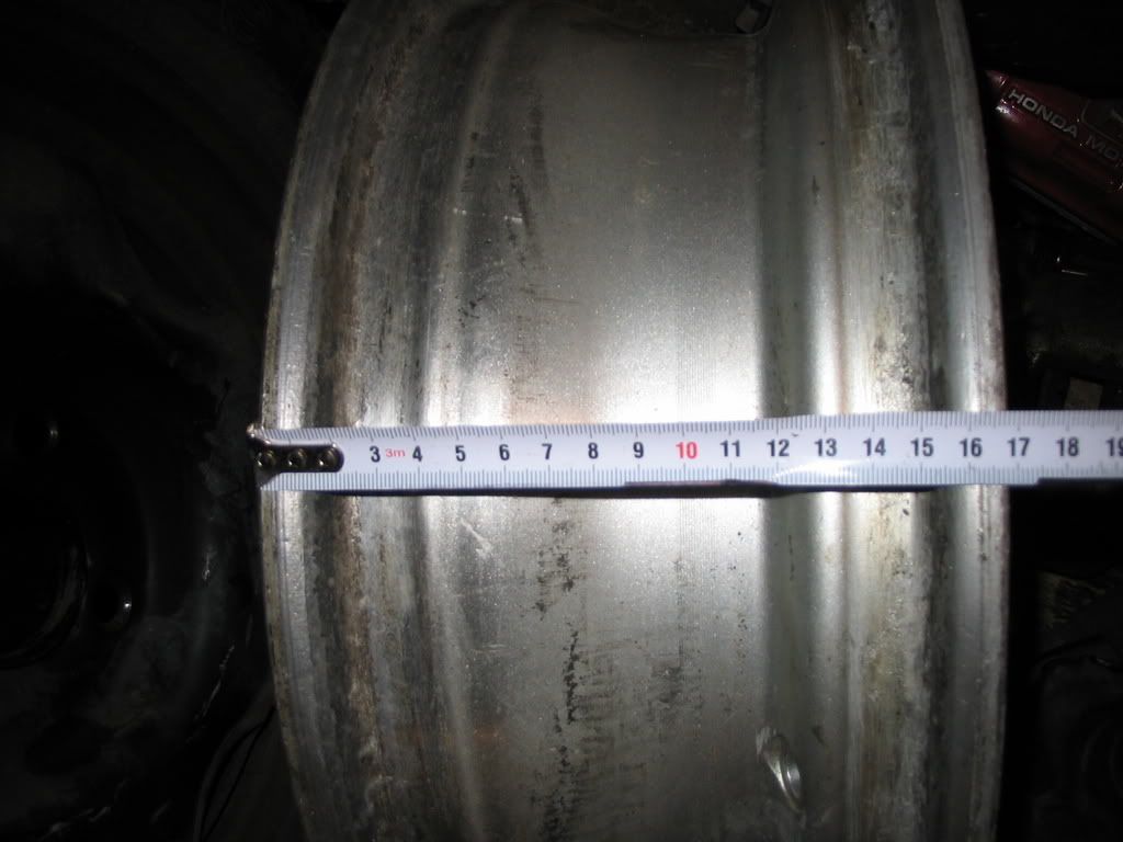

Ellers har jeg funnet svaret på dette med bredden på felgene..
så nå er det oppklart.. -:win

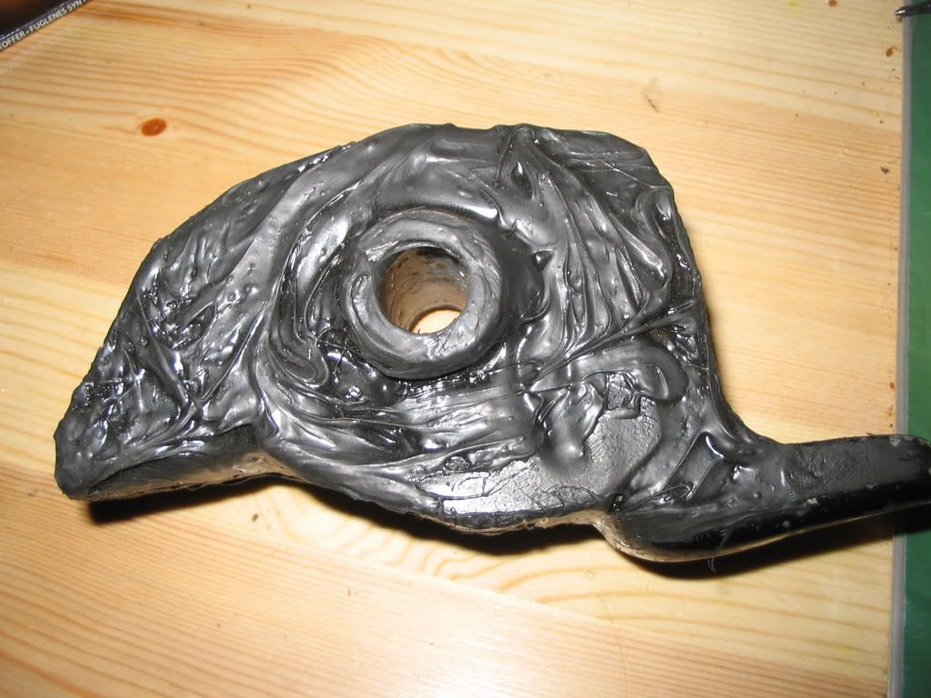

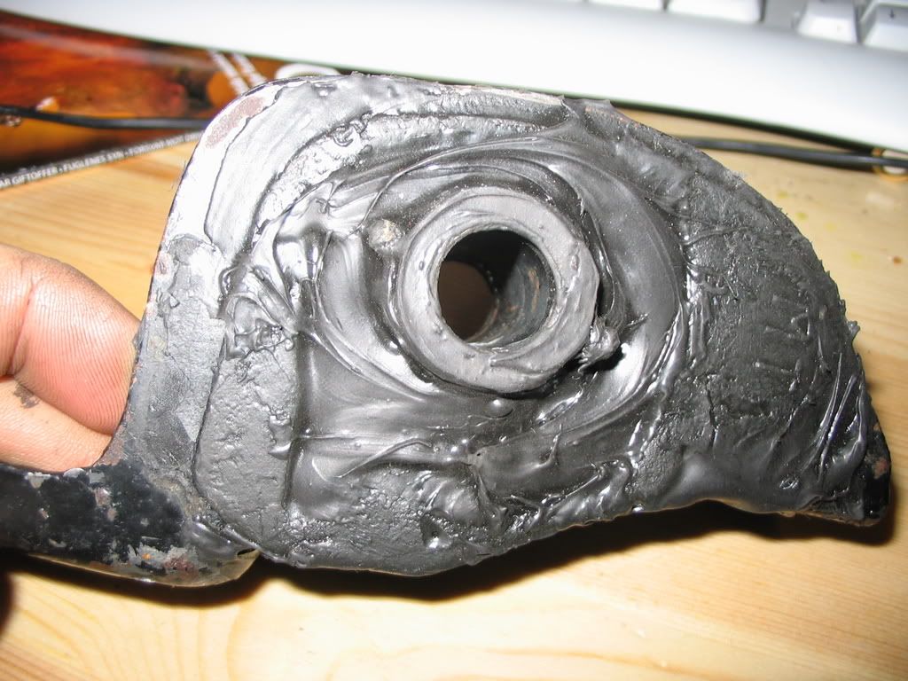

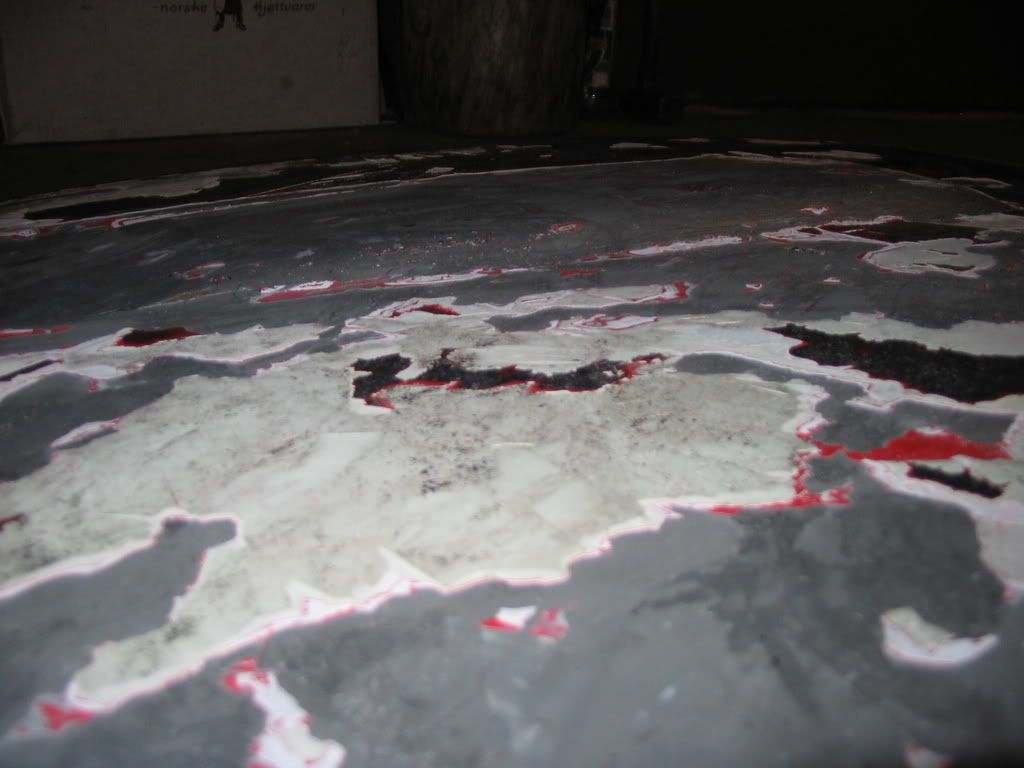

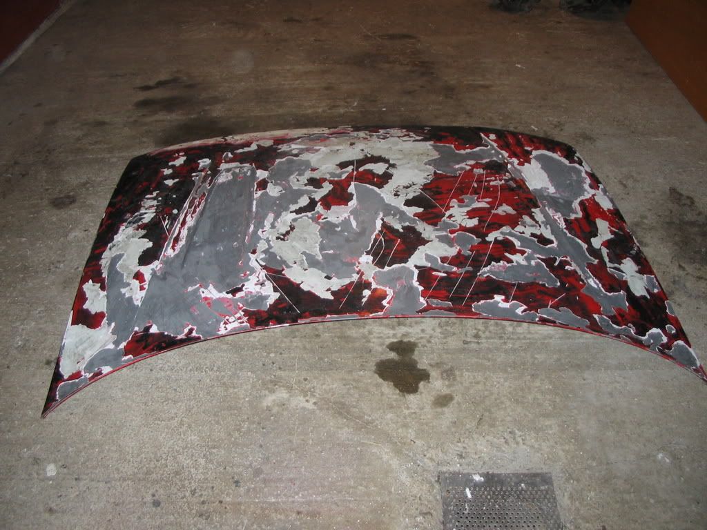

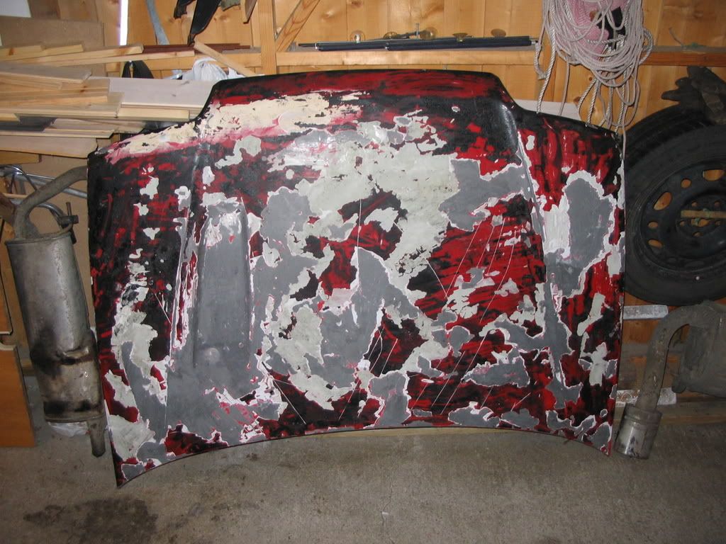

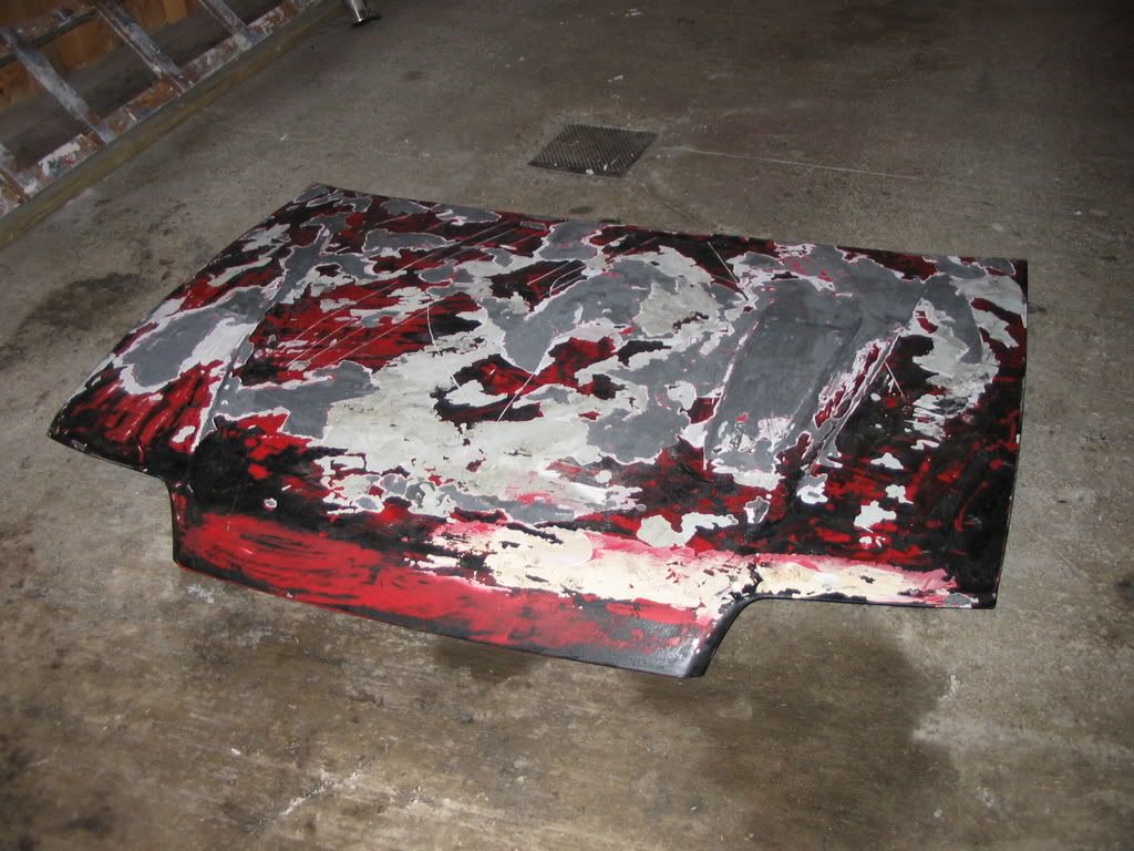

var å rydda litt i garagen.. fant ennå et side prosjekt.. et crx panser.. problemet er det halve tonnet med sparkel (har noen en løsning for og fjærne den på en grei måte?)
her kan man få litt forståelse for den sinsyke mengden sparkel som er brukt... det man ikke får forståelse for er hvorfor!?
Jostein... Du vet jeg har en grei løsning til alt :knock: .. Hehe.. Får ta det når vi kommer til girkassbytte på Audi'en. Da kan vi fære bortåver dit. Har jo en superfin ht spyler på Lemminkäinen. ;) :partyon:

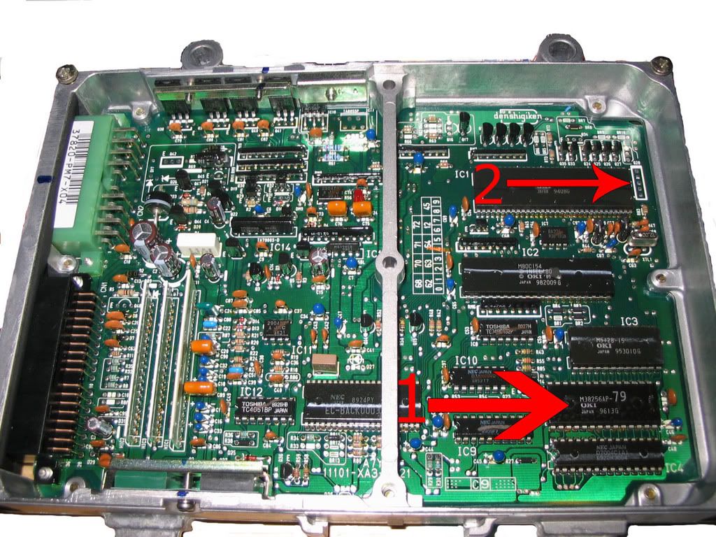

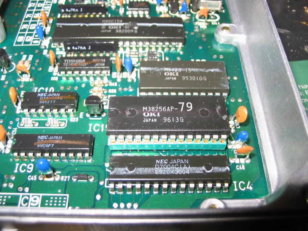

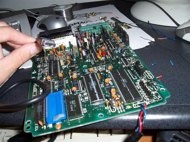

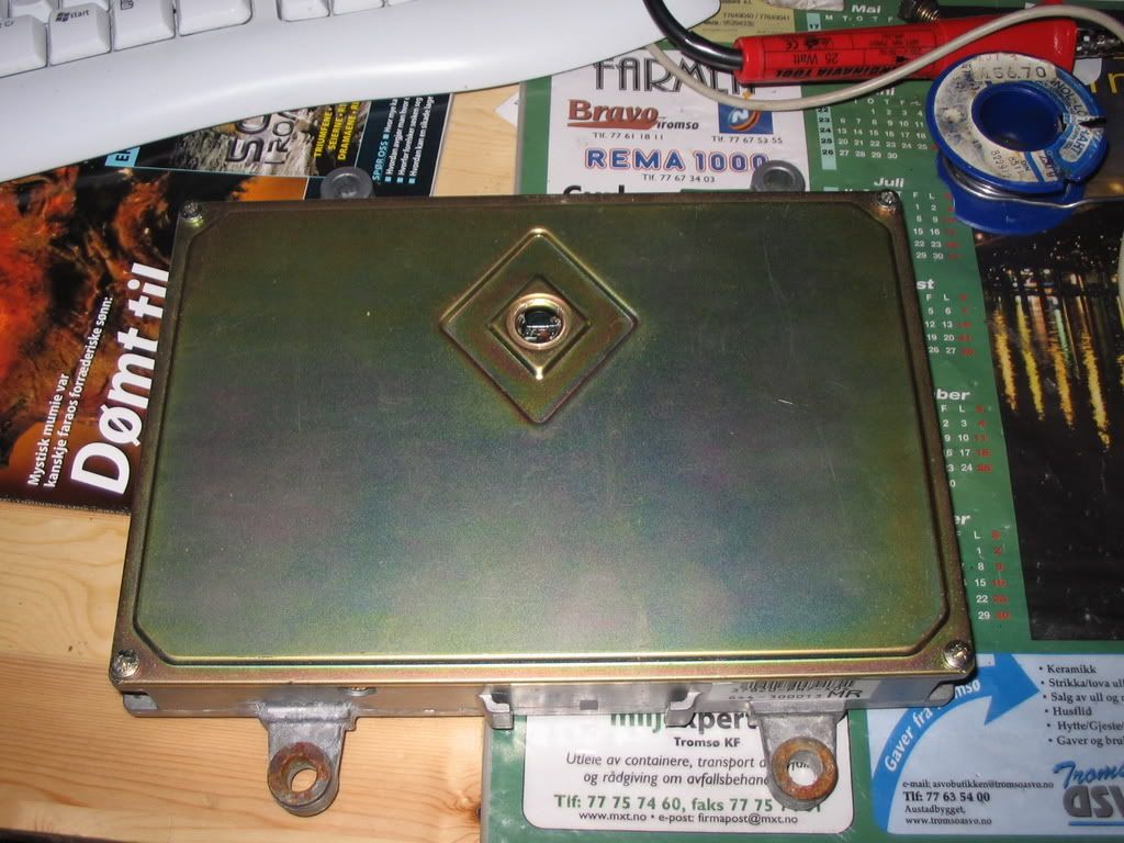

Den motorn som skal i e ODB0 å ECU'en som ska inn lamme den e faktisk veldig enkel og jobbe på.. å den ser ut som dettan:
Når man først tar av lokket e det mye krimskrams som kansje ikke virke så vældig logisk..
Det som e greit me honda sine ECU'a e at dem ser nesten ut til å være klargjort for omprogramering..
for vist man bare vet ka man ska se etter og ka som må forandres.. så e det faktisk nesten skummelt enkelt..

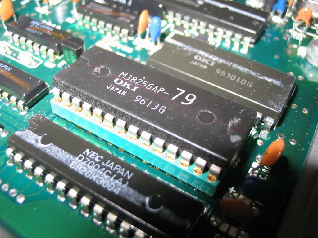

1: Denne EPROMEN har selve mappet på sæ å det e den som må omprogrameres..
2: Honda va hyggelig nokk til å lage færdig en dataloggings port på ecu'en som bare vente på å bli kobla opp mot en pc..
Med nr 1 e det 2 alternativ.. du kan:
Løsning Nr.1
Finne en EPROM som e kompatibel å så brenne det nye mappet på den å så igjen instalere den istedenfor den gamle orginale EPROM'en.. det er endel styr med den måten.. du må skru opp å ta ut å putte inn i brennern å skrive endringen til den å så prøve på nytt når du driv å Tune den... å det e tidkrevanes.. å kansje ikke den mest praktiske løsninga.. men det fungere..
Løsning Nr. 2
Finne noe som kan emulere en EPROM.. å som du kan skrive Real Time oppgraderinge til.. å heldig for mæ så finnes det!
Moates Ostrich USB Eprom Emulator!
Me denne lille saken så kan man emulere en EPROM som ikke trengs å taes ut å som man kan skrive til "on the fly" me motorn i gang..
Så da kan man sitte der me sin søte bredbåndslambda å følge me på verdian.. å så tune man base mappet sitt ut ifra det mens man kjøre! :)

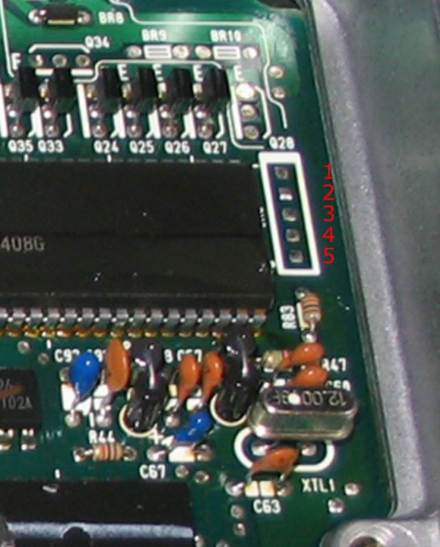

Over ligg et bilde av pinnan..
å her e ei lista over ka dem gjør:
Pin 1(ground):
Pin 2(tx):
Pin 3(+5v):
Pin 4(rx):
Pin 5(not used):

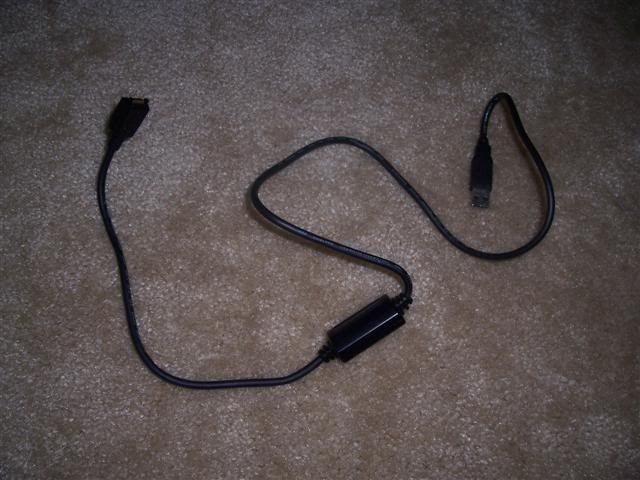

Det artige med dette e at signalet e ikke noe en datamarskin ville forstå umiddelbart.. så derfor teng man en converter av noe slag for og oversette..
å der har Nokia faktisk laga en datakabel til en telefon som går ant å bruke.. da blir det plutselig usb datalogging!
Følgende bilda e ikke mine men Justin på ZCR.com sitt, æ bare låne
Man tar 1 stk nokia data kabel

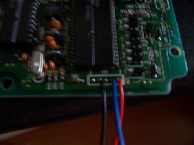

Kappe av kontakten på telefon sia å avisolere der.. for så å lodde fast i noen ledninga som gjør det lettere å koble ifra å lettere å jobbe på enheten
dem festes så på følgende måte:
Kan være lettere å få oversiken på bilde over dette
Pin 1(ground): BROWN
Pin 2(tx): ORANGE
Pin 3(+5v): not needed for usb cable
Pin 4(rx): RED
Pin 5(not used):
TADA!
datalogging... bare å instalere driveran å så kjøre igang et program som klare å tyde dette logge tullet :nono:

hehe aner ikke hvordan det sjedde men noe klikka med BF.net i natt å da må den ha posta flere ... men et spm. er alle bildene synlige i den siste posten? bilda av ECU'en med lokket på..
jaja.. sikkert photobucket som tuller .. eller så er det pcen min :S

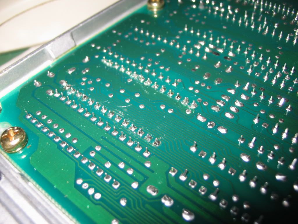

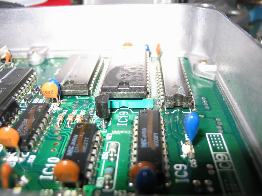

vel vel.. . har gjort litt i dag å..
(Ja det er god kontakt.. er bare litt "skade" på lakken som printen er belagt med, tåler ingenting før den blir ripete osv.. + utstyret var kansje ikke det beste... /unskylde)
Lodda ut orginal EPROM'en og instalerte en hurtigkobling.. så nå er det bare å koble på emulatoren der.. å skulle jeg finne på og brenne en "chip" en dag så kan den bare settes inn i stedenfor, helt uten og lodde noe som helst..
er i hvertfall et lite steg i riktig retning

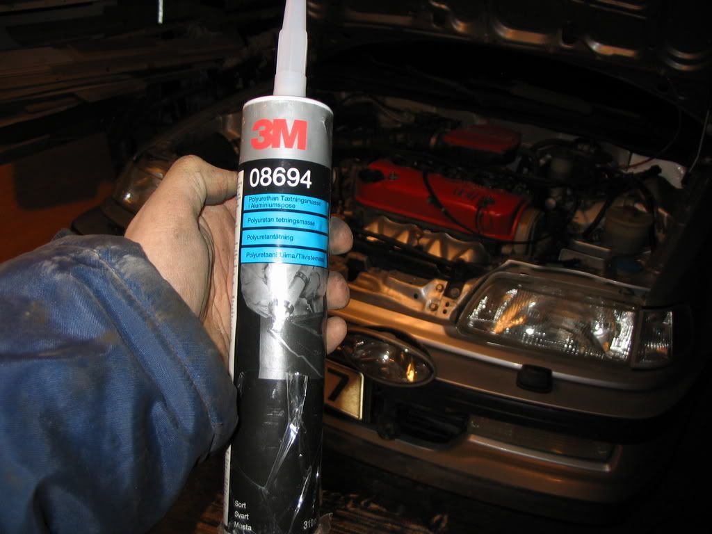

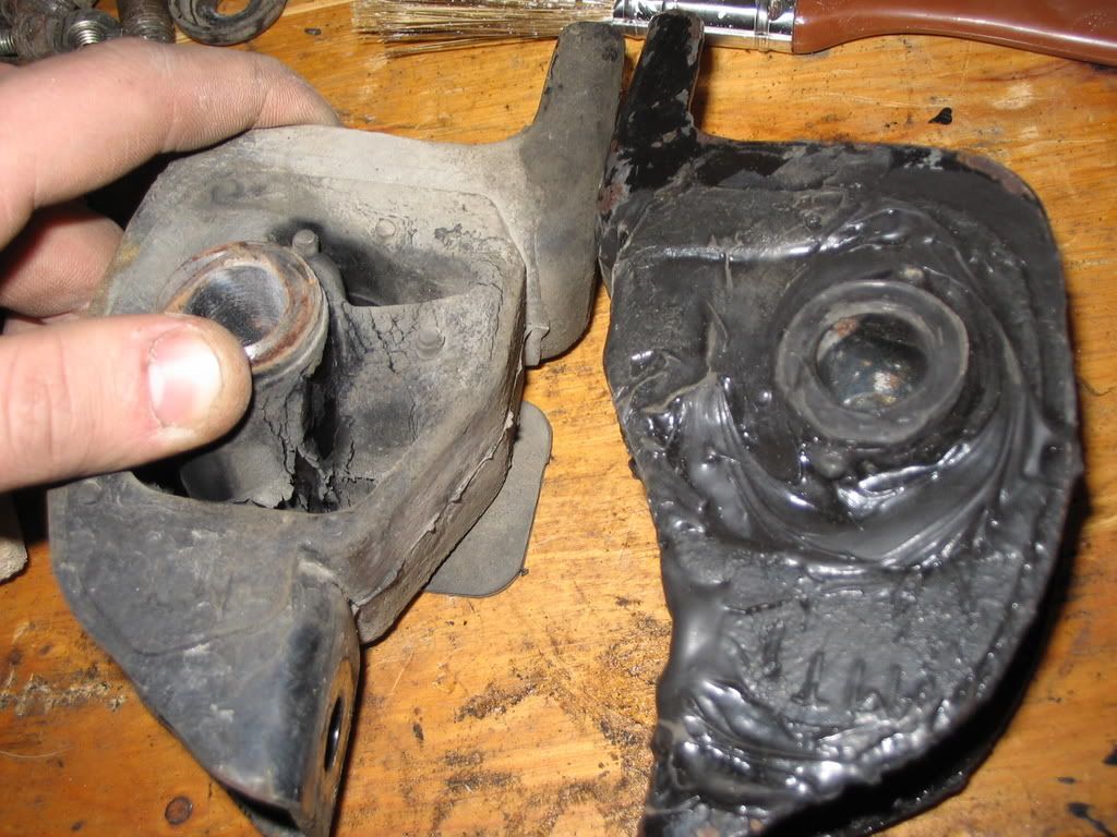

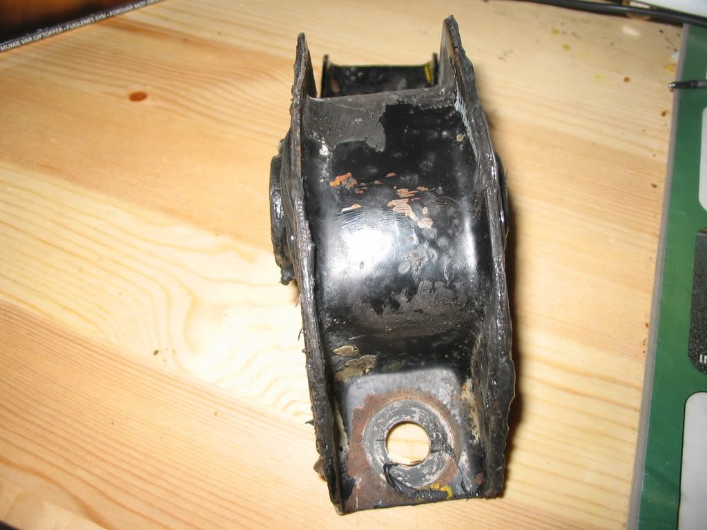

lagde meg custom polymotorfester..
fylte bare girkasse festet framme.. da det tar mest juling..
tror dette kan fungere bra.. den driver og herder nå.. men tror snart den er klar.. er ikke steinhart men ikke mykt heller.. bestemt er kansje passende ;)
da er foringen instalert i bilen å jeg kan bare si følgende, Dag og natt forsjell!
Nå ska det nevnes at mine foringer er helt borte men alikevel.. det er litt mere vibrasjoner men ikke et problem og de positive sidene er så mye større..
bilen "nøler" ikke lengere når du gir flatt jærn..
nøkking er en saga blott, motorn står døn fast..
føler mye mere motoren en før..
nei til en pris av 149,- med moms så var dette en genial modd.
gleder meg til resten av polyen er instalert
