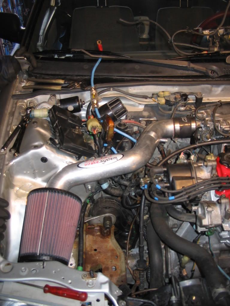

jæææda.. gjort litt i dag å da.. :P

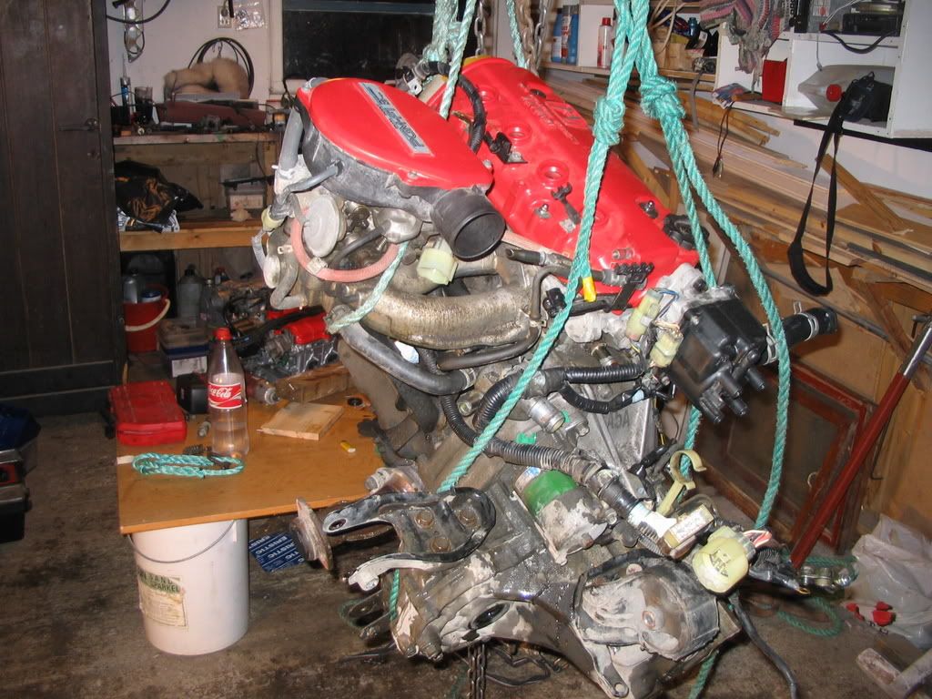

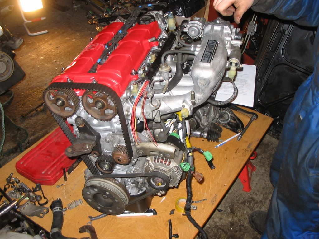

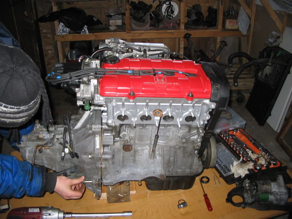

begynte dagen med og montere på girkassa og litt anna snacks...

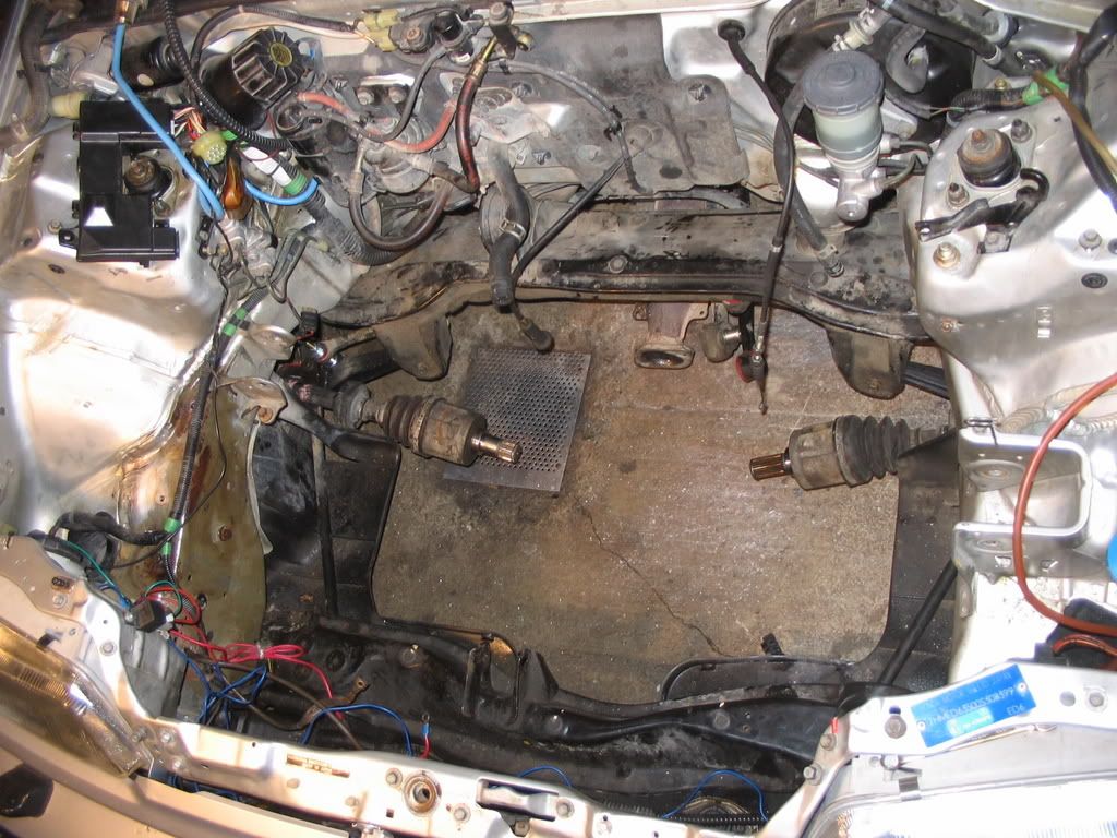

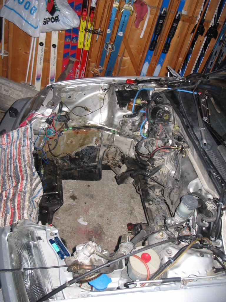

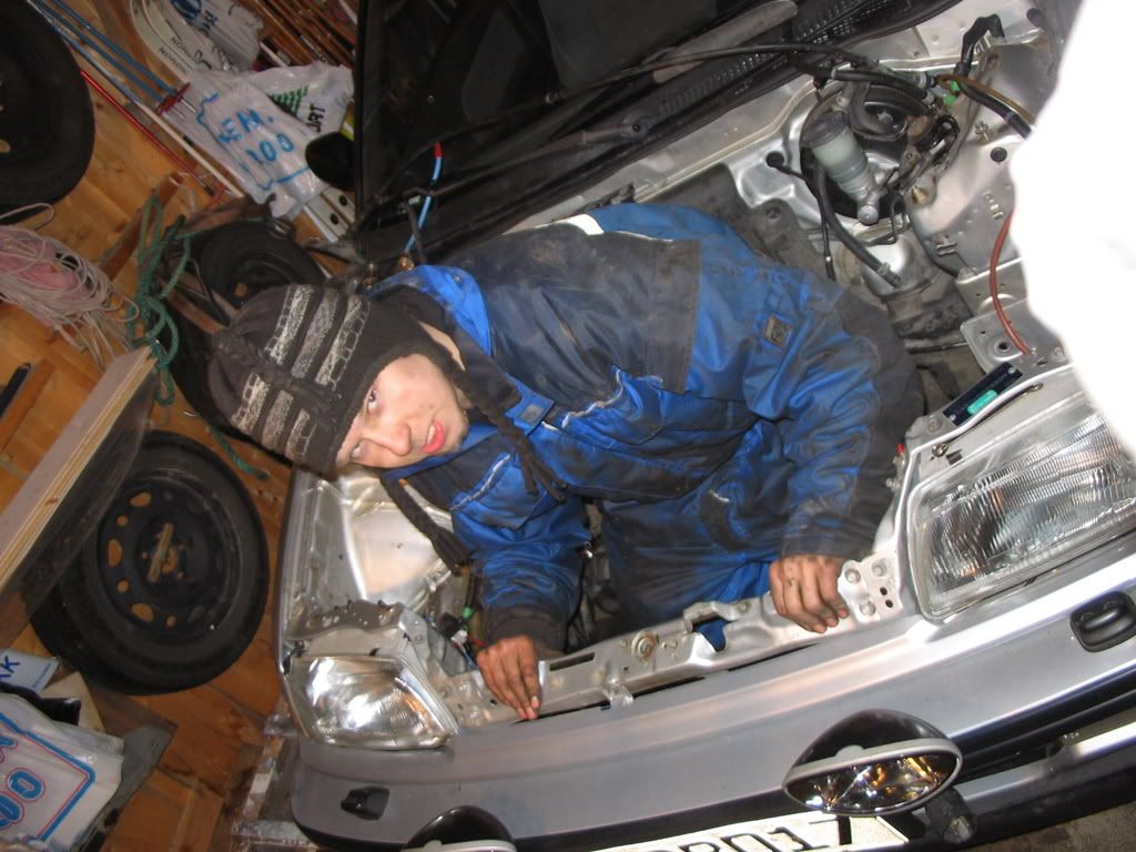

gikk så over til og strippe motorromet for det som måtte være i veien.. (gud forby at noen huska den satans giroverføringa!!! :P )
adrian er blidd fast inventar :P
heeeise peise leise....
ÅNEI så tomt det var blidd!

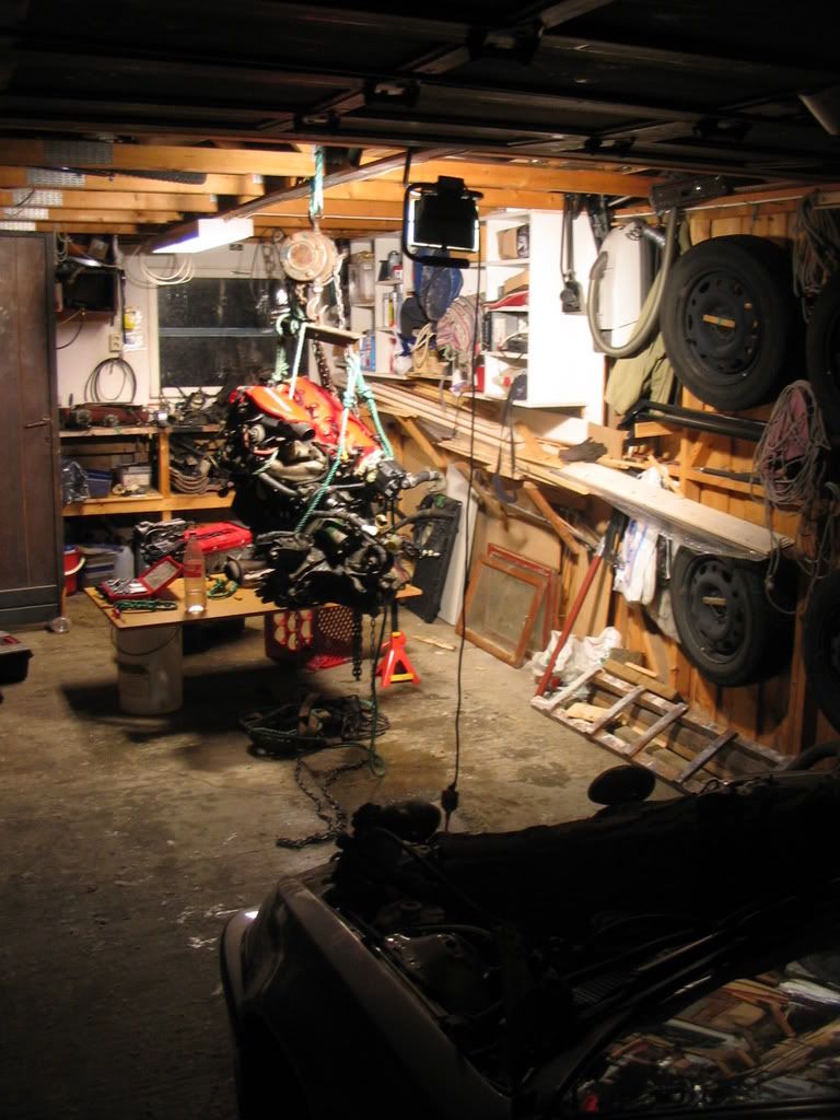

så nå hengern der... plukker deler og så ska den på pallen og så skrues sisterest av ny motorn sammen og slippes i bilen, å så er det det ekektriske.. blir spennende om det blir start i natt.. :)

sku jo hive i motorn no i natt men orka ikke alikavæll.. får heller litt søvn å så hiv man sæ tel i mårra heller..
må uansett bygge om ledningsnettet litt så da får man ta det når man e utkvilt å det e godt me lys heller..

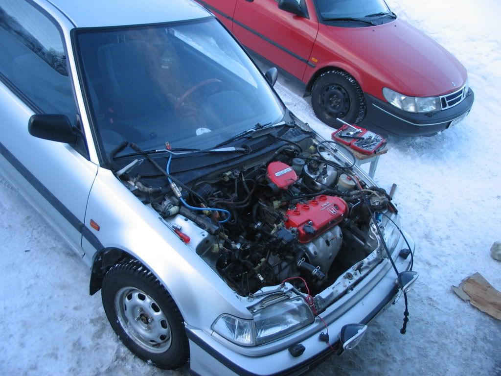

har vært å kjørt bilen på hovedvei uten panseret for og teste litt.. men det er ett tenningsproblem som hindrer alt...

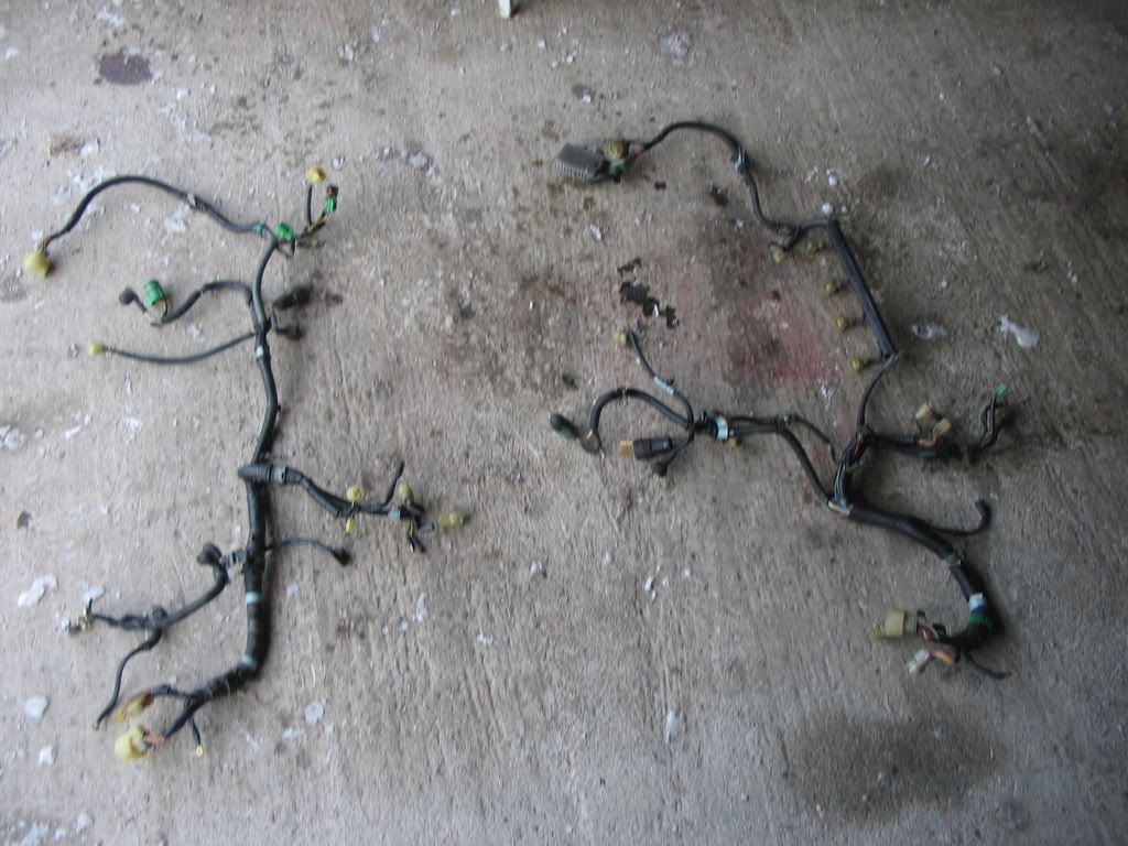

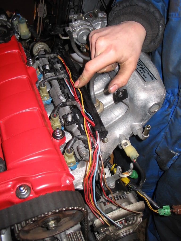

som jeg sa i forige post.. jobba 2 dager i strekk uten no nevneverdig søvn, og det ga resultater, vi begyne med og jobbe på ledningsnettet
her er det orginale og crx nettet ved siden av hverandre..
det er 1000 ganger enklere og modifisere det orginale til og passe på D16Z5'a en og modifisere crx nettet til og passe med civic nettet.. så da går man i gang..

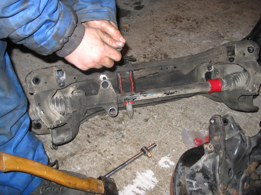

hadde bestemt meg for og fjærne servostyringa og heller putte i tannstaget fra crx'n (mindre rattutslag)
her får tanstaget nye polyforinger
og hær er hele traversen med "nye" bærearmer... ahh.. poly!
ahh.. motorrom uten servo, med poly å alt som godt er i verden..

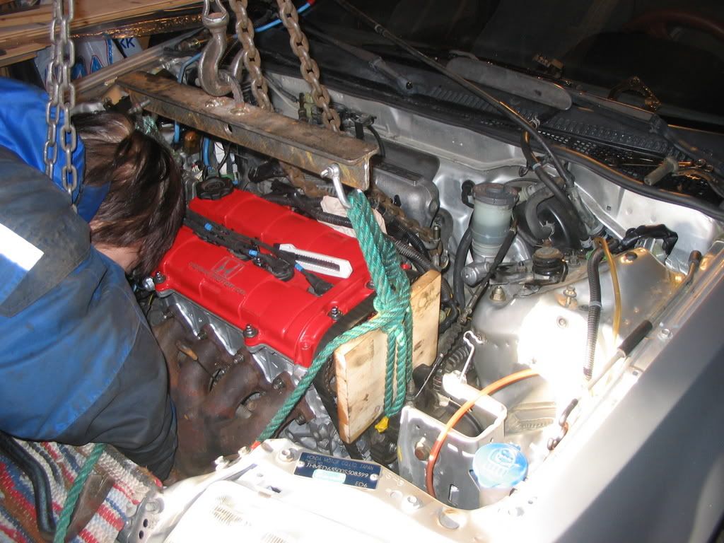

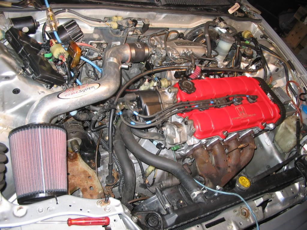

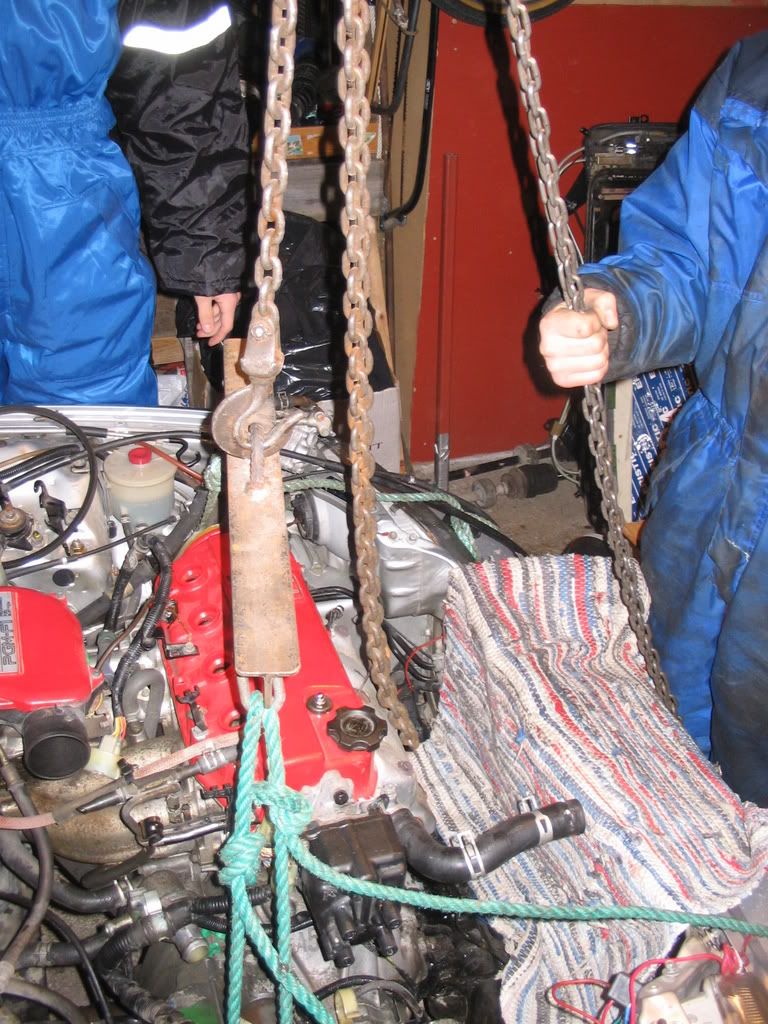

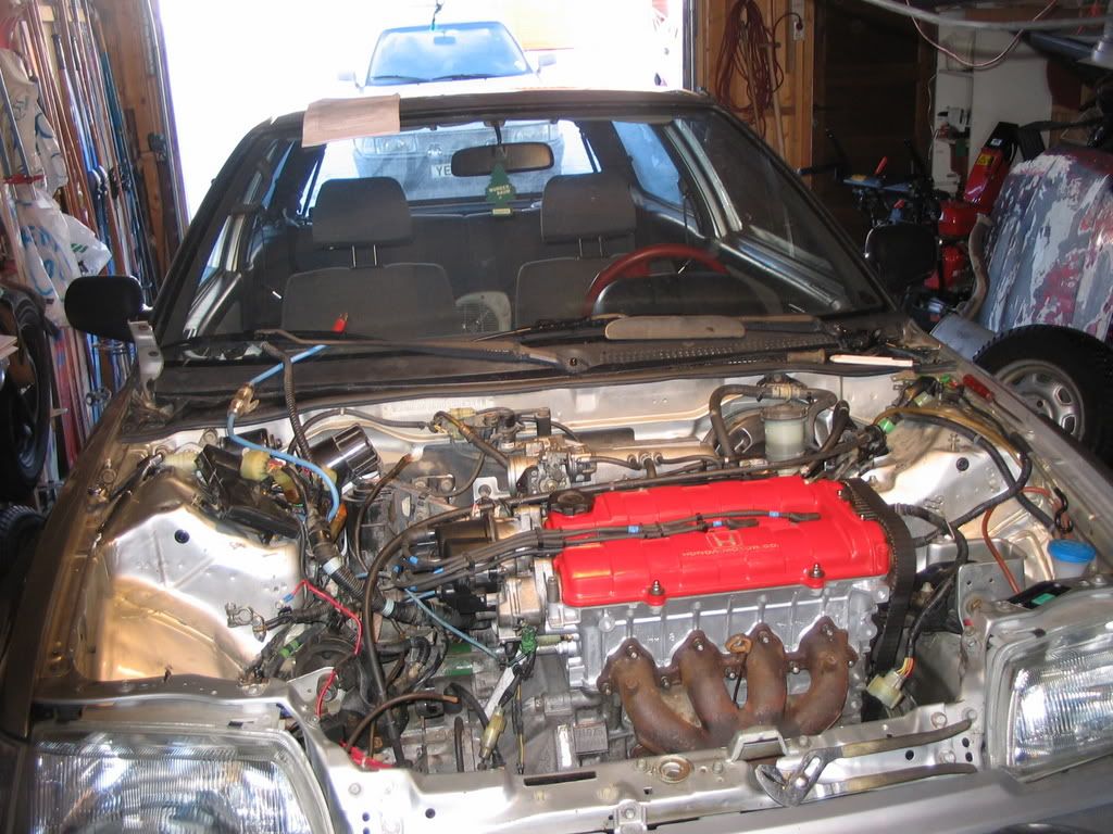

så etter litt ledningsovergang og sjekking heisa vi neddi motorn
ga den litt olje på girkassen og et sett med drivakslinger og noen ymse slanger å ledninger, + et alu rør til og puste i..
å så er da resten historie som de sier.. :)
vel.. da var målet oppnådd.. jobba litt på bilen i dag.. og fant ut at den ene dysa ikke gikk.. så det var ikke rart bilen gikk som en dass.. (dyse 4 vist noen lurer) merka jo at ene sylindern ikke var inne men så er jo spm hvorfor..
  • kibba pluggene fra gammel motorn å satte de i ny motoren..
  • heiv på crx panseret
  • rydda i ledningskaoset og fikk det meget pent til.. la opp strutsen og stakk ledningene på en fin måte..
  • testa kompresjon
  • å viktigst av alt.. bytta til de gamle dysene... så nå kjører jeg på orginal mappet som honda ingengjørene lagde for 1000 år siden.. funker bra det :)

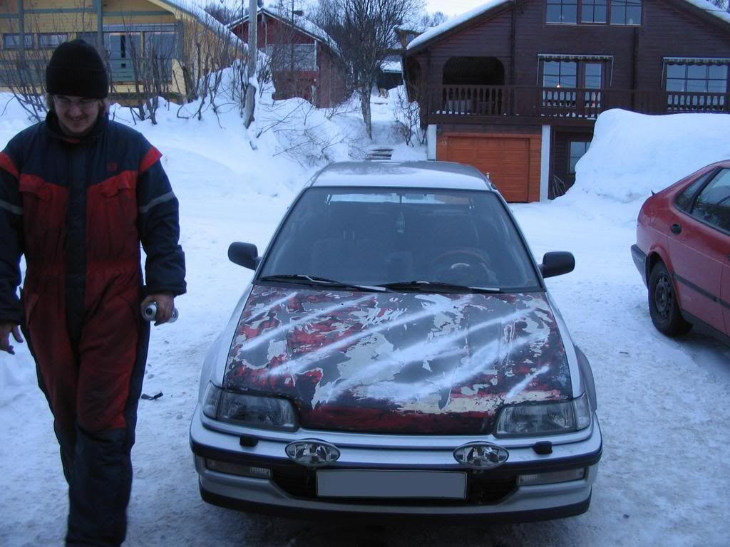

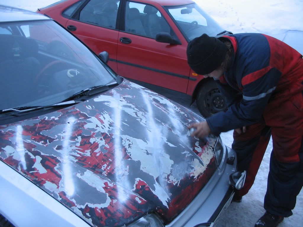

men men.. bytta og panseret.. vil ikke risikere at det orginale civic panseret tar nedi registeret.. men det skal gå på...
så her er noen bilder..

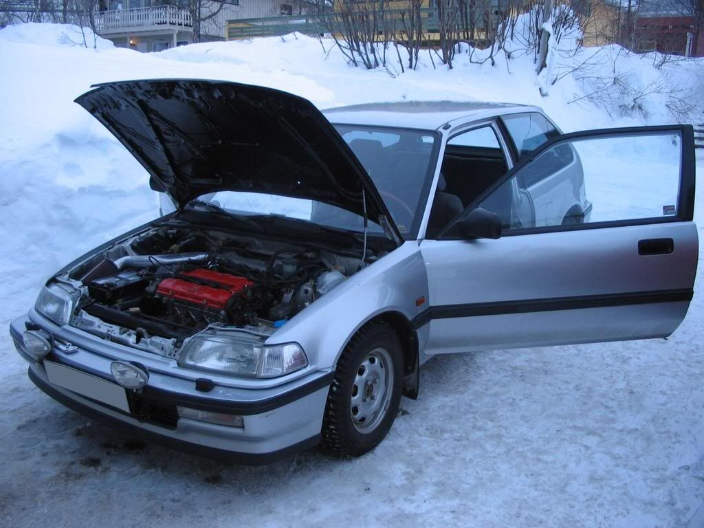

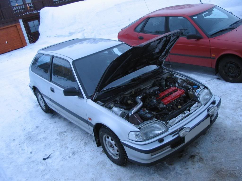

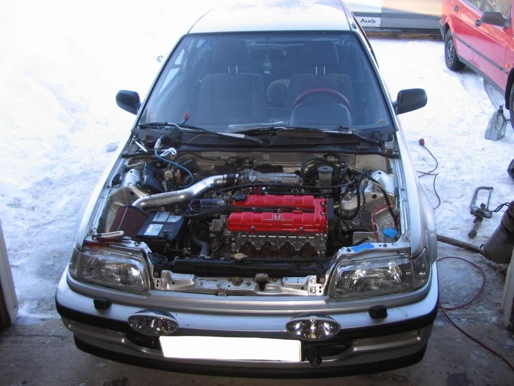

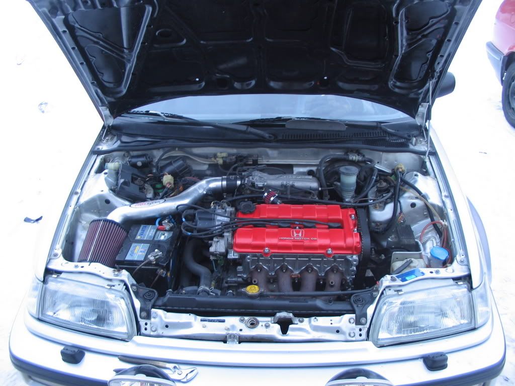

det "ferdige" resultatet!
å så med ny panseret laktert i "URBANFIGHTER" lakk oppsett.. meget stilig :P hehe må ta og slipe det ned og lakke det i bilens farge snart.. men det va no den tia da :P
bil og eier
alt i alt meget fornøyd..
nå gjenstår det bare og lefse på skivebremser bak, så er alt i boks.. bare og ta steget og godkjenne dette kreaturet.. :)
