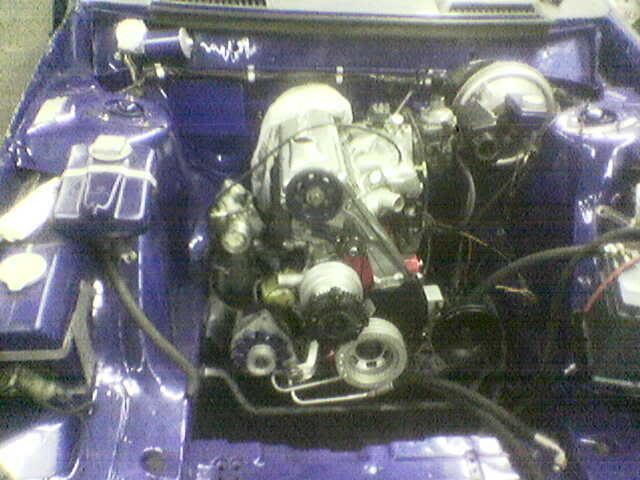

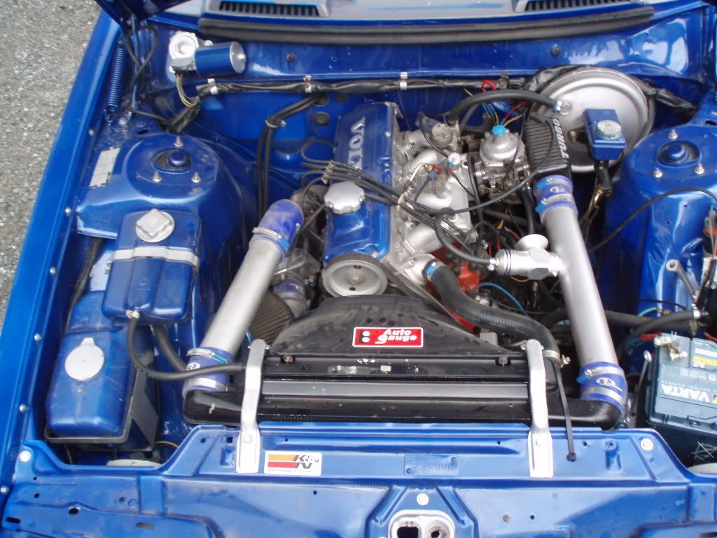

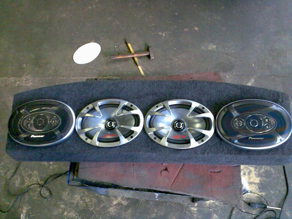

legger inn en tråd om min 86 modell volvo 240 som jeg har hatt og pusset på i et års tid. det som jeg har gjort til nå er: nyoverhalt turbomotor(intercooler, turbo fra b230ft,porta 530,b230a blokk med turbostempel,dump ventil,3" eksos,k&n filter,oljekjøler), lakkering i dører og motorrom, bytta bakskjerm,kanal,hjulbue,bagasjelokk,panser, div stasj inni, stereo, sperre i bakaksel+ nye lagre, nye bremer, borra bremseskiver, diverse nytt under og tectylert,+testkjøring da!;)++ dere får bare se på bildene å gi kommentarer vis dere vil! bilen skal lakkeres i en mercedes blåfarge..

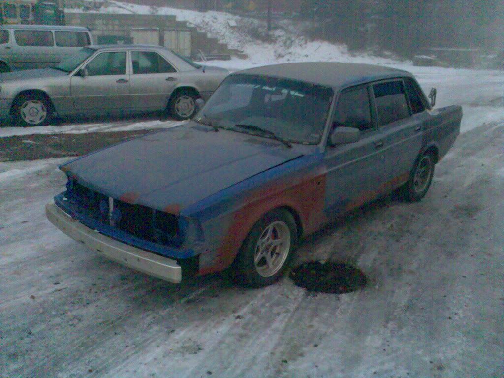

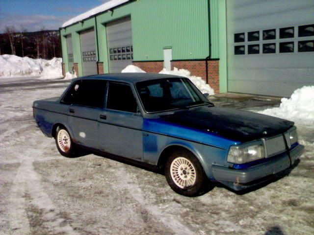

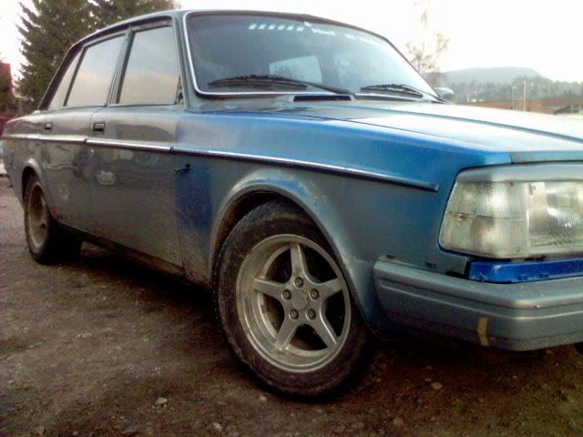

Dette er en av de første bildene jeg tok av bilen.

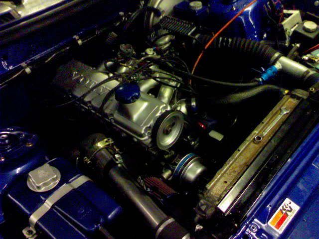

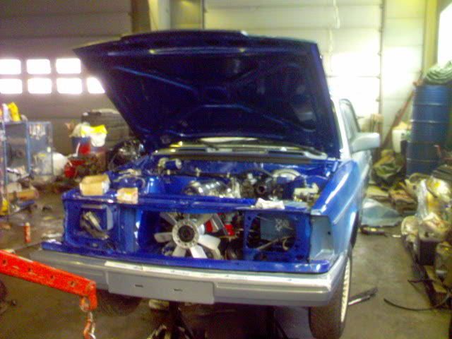

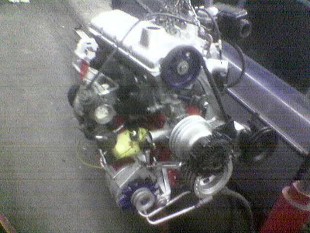

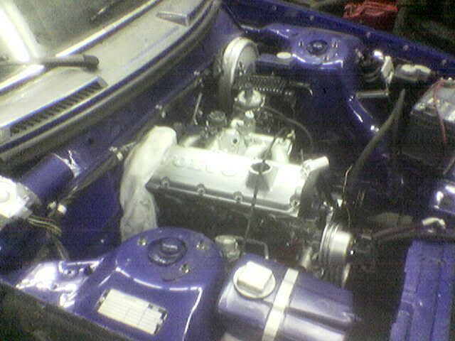

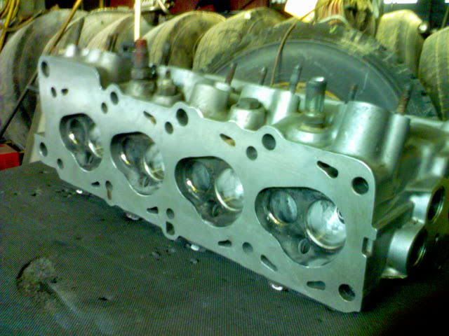

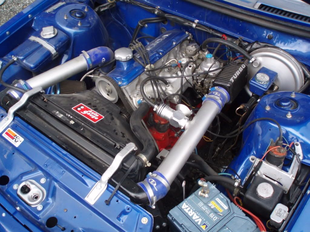

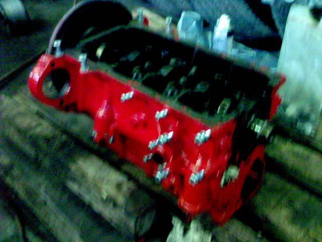

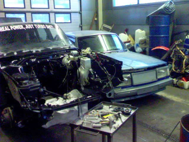

Så var prosjektet i gang. Jeg tok ut den gamle b21 motoren som sto i. Lakkerte i motorrom, bygde opp ny motor. Det som står i nå er en b230a blokk, med turbostempel, nyoverhalt og porta 530 topp, 940 ft turbo, forgasserturbo.
Her er det nye siliconslanger pluss endel andre småting:)

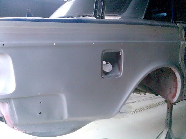

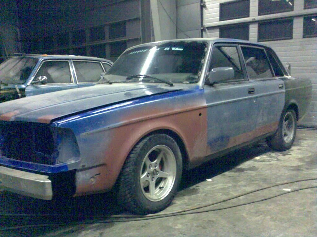

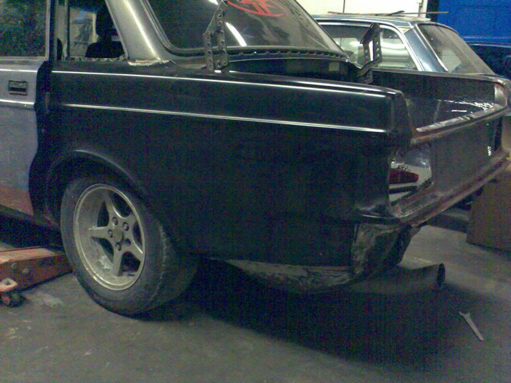

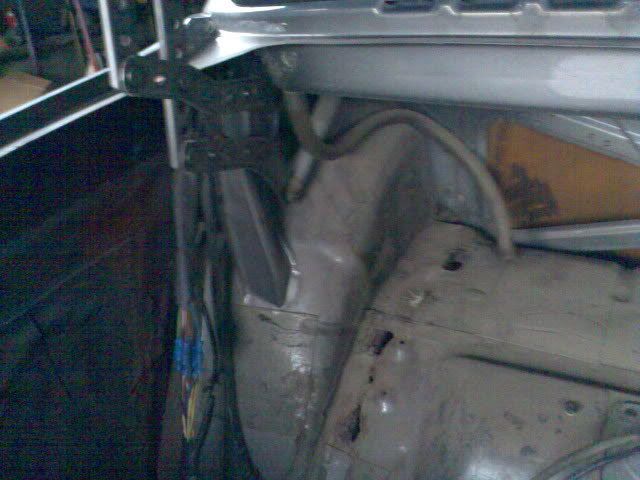

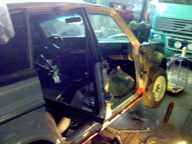

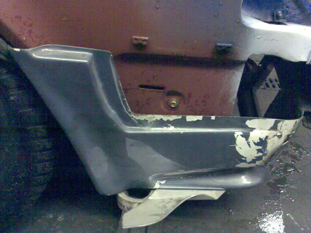

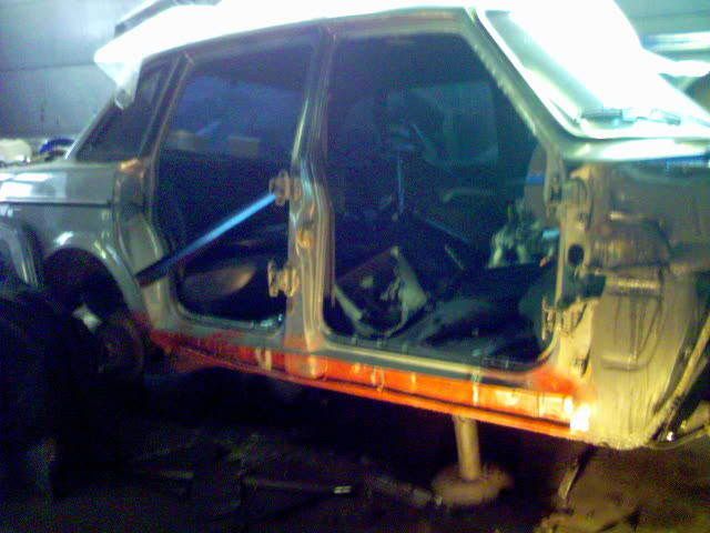

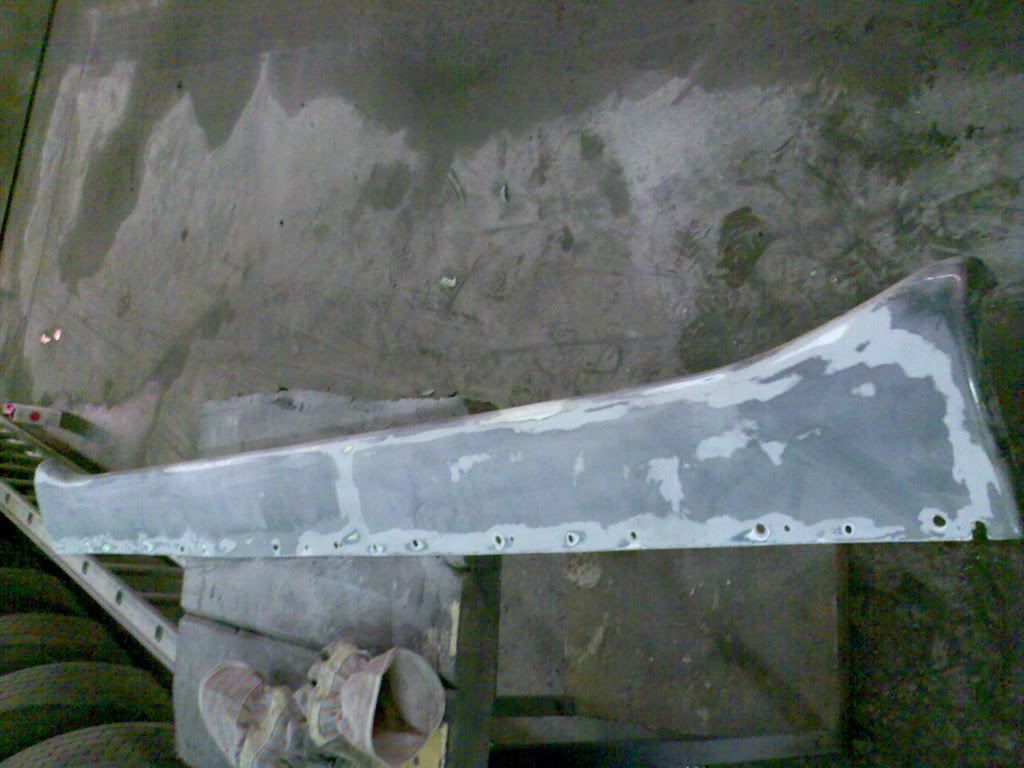

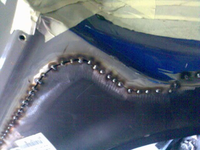

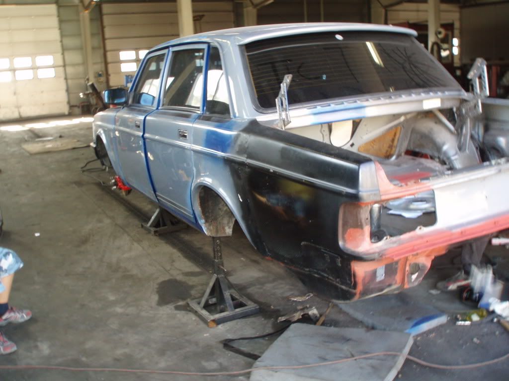

Så var det endel rust og bulker som måtte vekk. Bytta ytre og indre hjulbue høyre side, høyre kanal, venstre baksjerm (denna hadde blitt smelt). Sveisa rust i bagasjerom. Sveisa igjen alle hull på bunn av dørene og på framsjermene. Her var det også masse sandblåsing og sparkling!!!

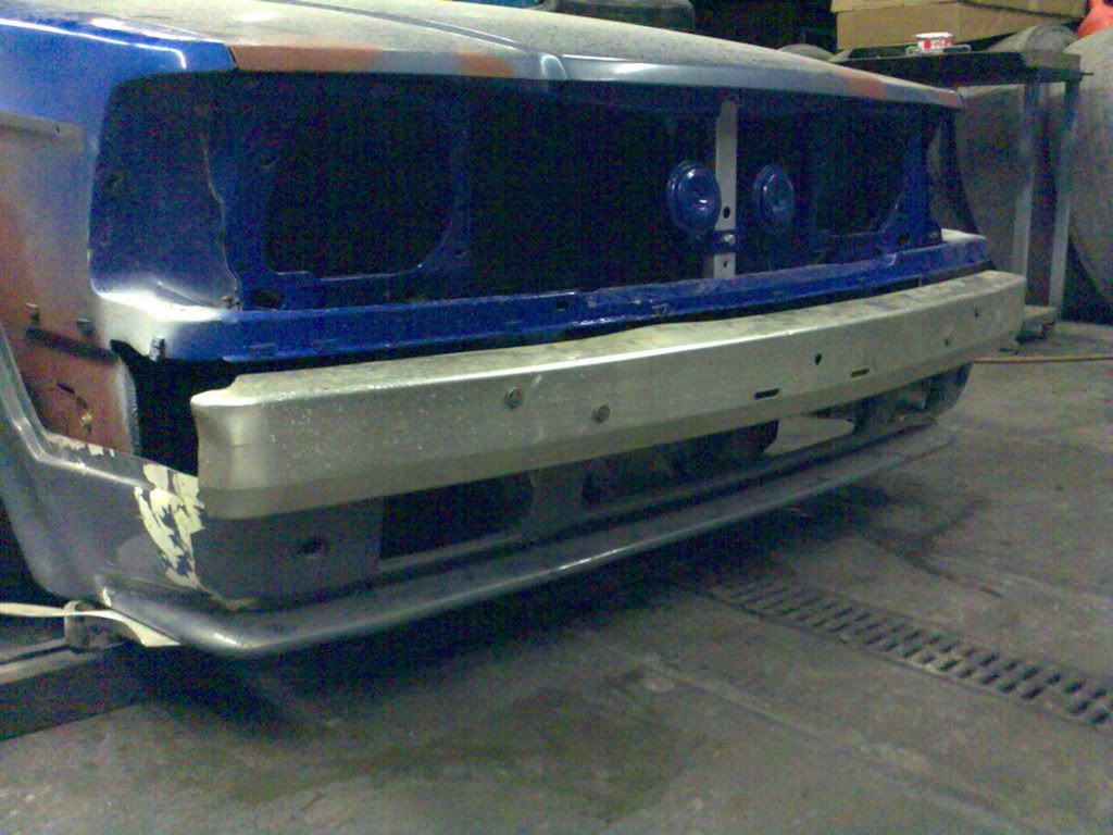

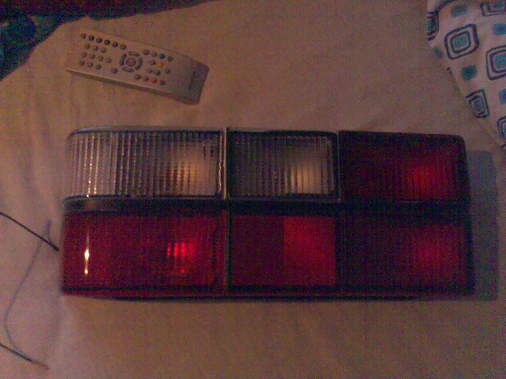

Her har jeg felt inn 850R bremselys i vinga. Blei egentlig fornøyd med det:)

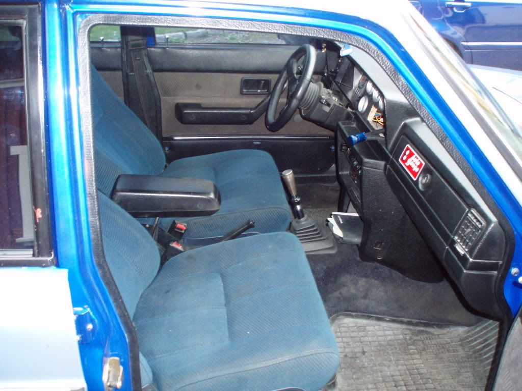

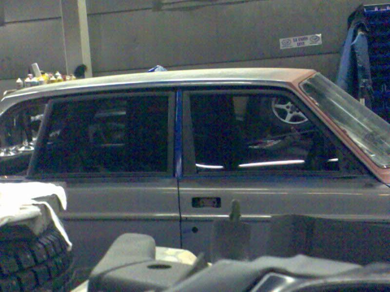

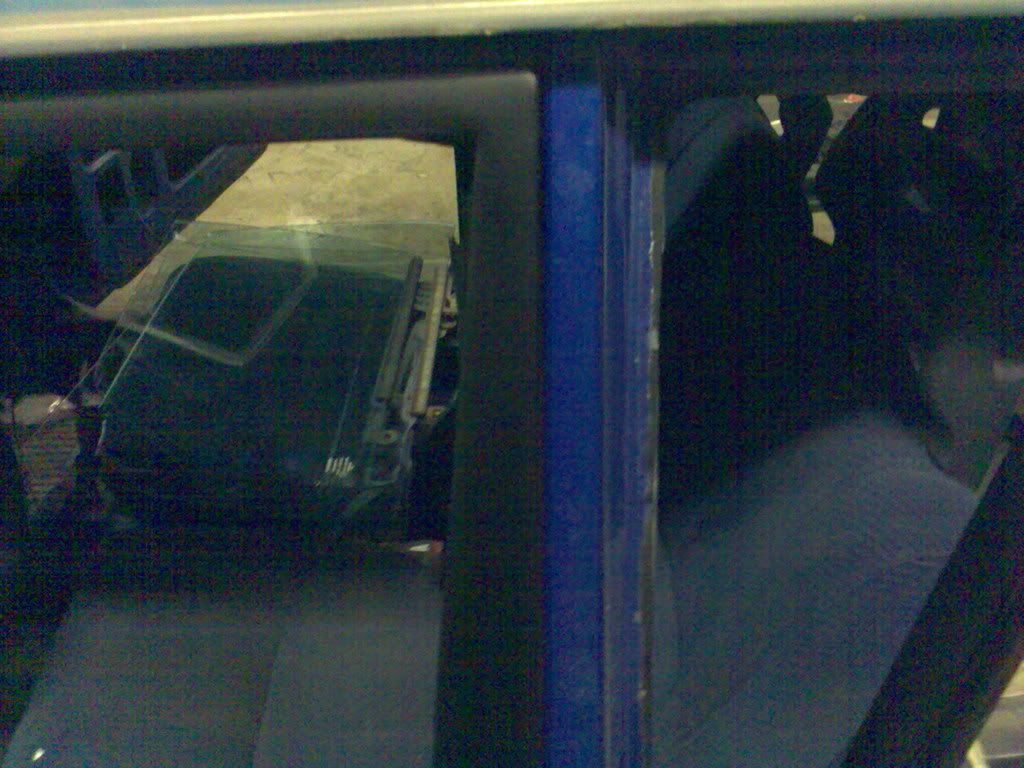

Rutene er sota hele veien på nytt. Gjort diverse småting innvendig+lakkering i dører og karmer.

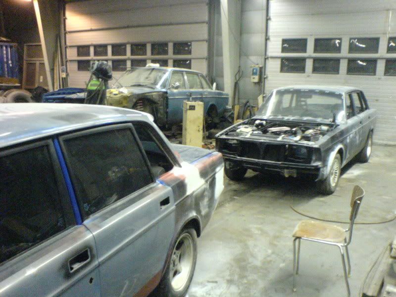

Bross prosjekt:(
Er ikke alene heller!

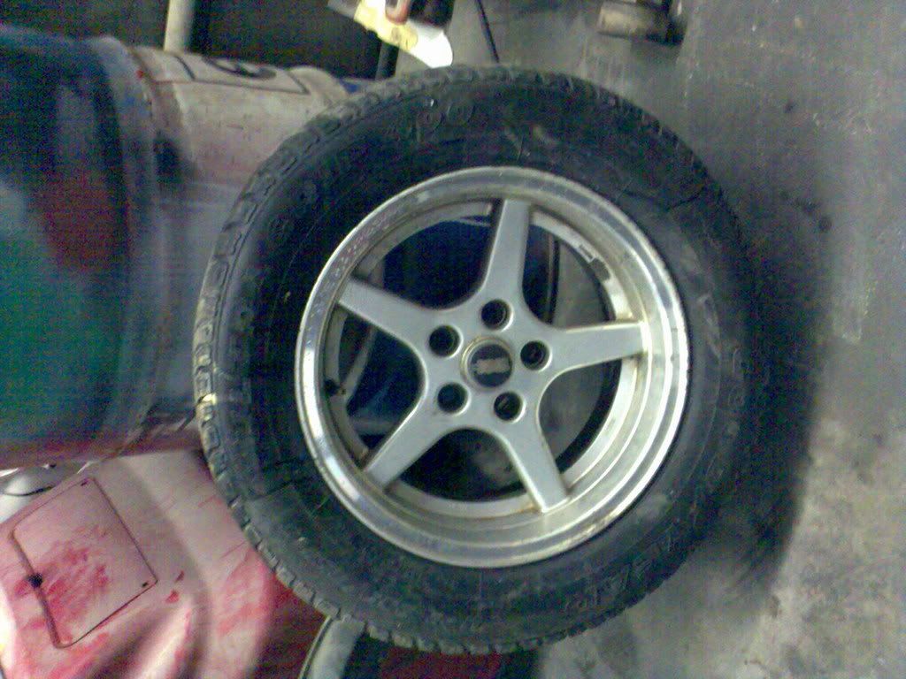

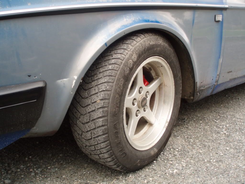

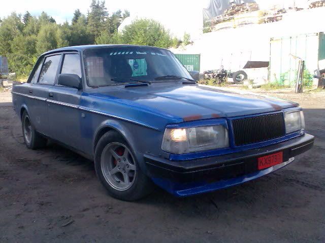

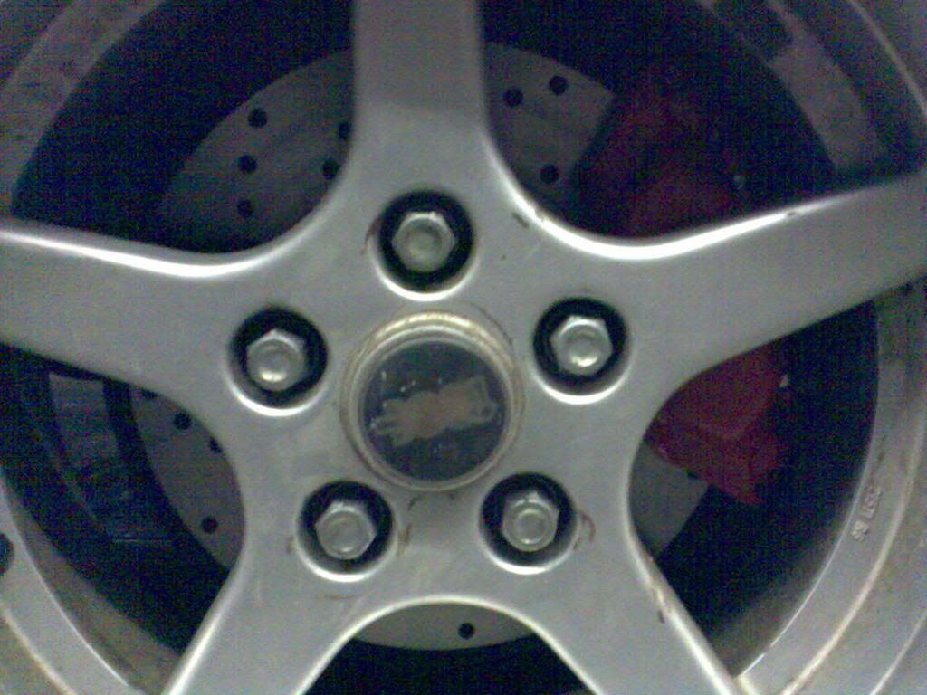

Borra skiver og 15" phoenix, til våren blir det super dtm!:)

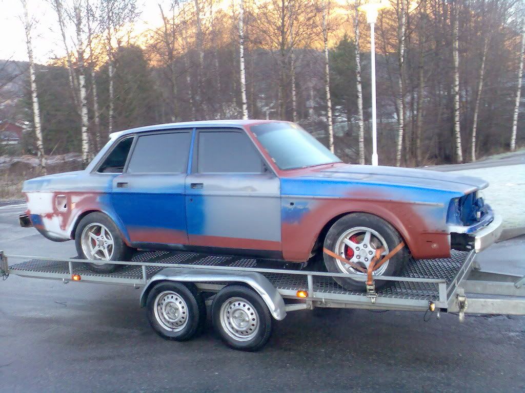

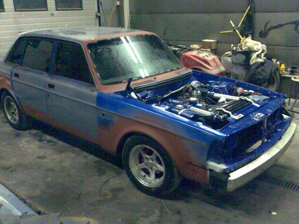

Nå skal bilen til lakkering og dette er de siste bildene jeg har tatt. Jeg gleder meg å se hvordan det blir, og ha noe å gjøre igjen:):):)

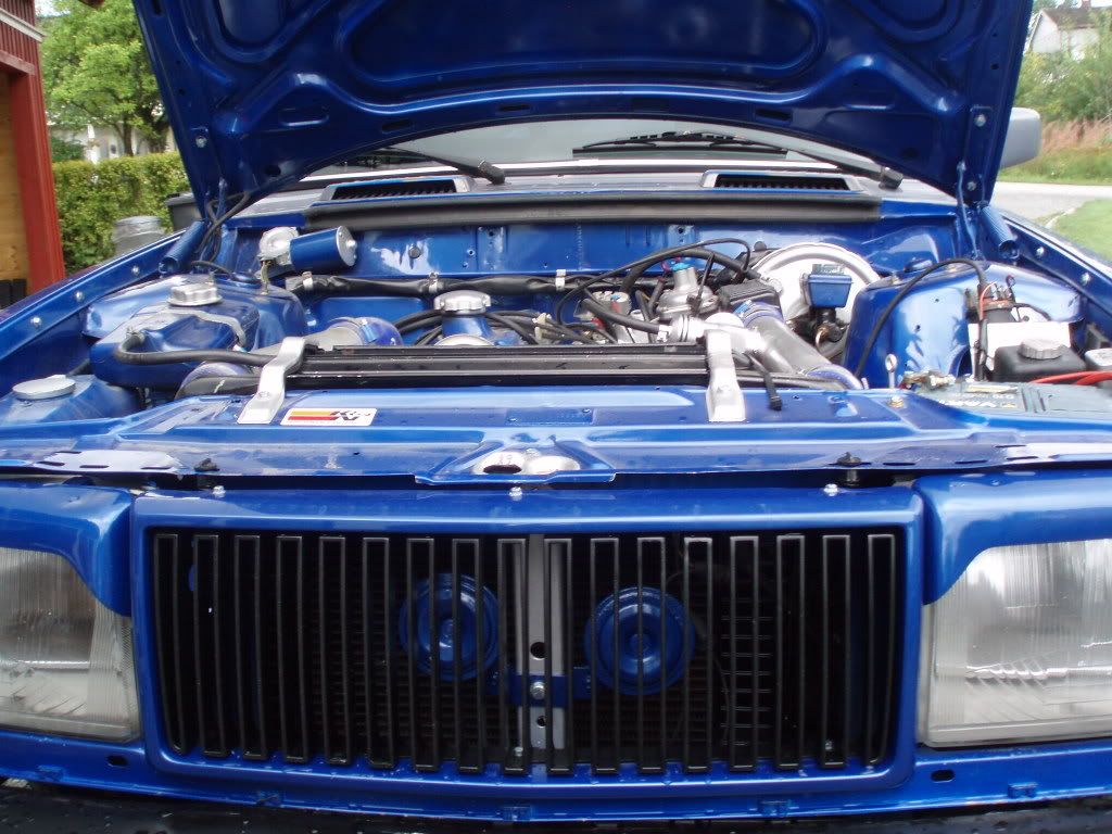

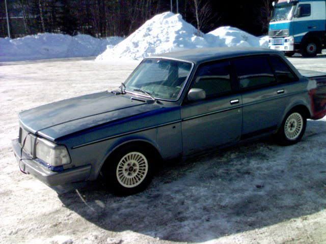

Kan bli en ålreit 240 det der ja.. Men ta å sleng døm øyelokka a! Det ser inte ut etter min mening.. Ta heller å lakk noen vanlige lister svarte sånn som på turbomodellene...
La nå folk få ødelegge bilene sine med plast og horelys, jo ferre som køyrer "standard stilen" jo finere og meir spessiel blir den ;)
