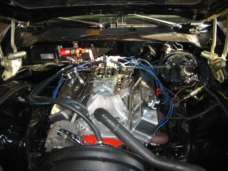

Har du mere spekk på 350`n hvilken cam og kompresjon for eks og ikke minst hvor mye ponnis:chevy
solgte bilen for 3 år siden ga med alle pappira da, men ska prøve og ramse opp det eg husker,men hadde det kjempe kjekt med den bilen(skulle aldrig ha solgt den:(
350 2 bolt 0.30 bor trw stempel 10,5 komp.
trick flow r topper 2,08-1.60 ventiler som ble portet USA.
comp cam xtrem energy hydraulic, husker ikkje durasjon luftet va ca490"
virke område 1500rpm til 5500rpm så kammen va litt tamm i hendhold til resten av oppsetet.
holly 650 dobbel pumper med pro form hus,
super vicktor innsug.full msd tenning,super comp headers.
Gear dynamic th 400 man ventilhus,tct converter 2000 stall speed,
10 bolt/sperre 3,90 utv.
beste 1/8 7.98 og beste 1/4 12.49
målte 310 bakjhuls hk med meget bra monent.
