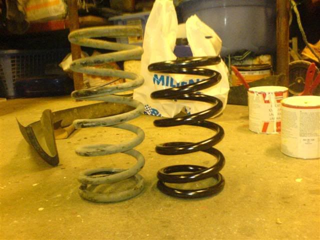

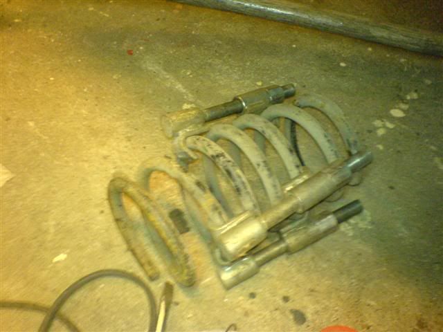

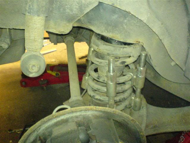

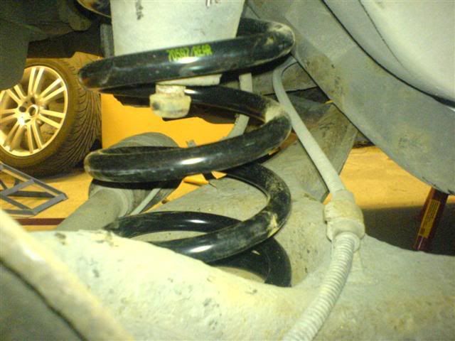

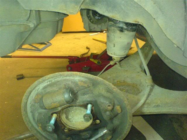

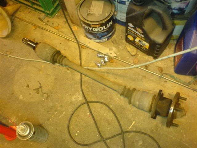

Det ble et par timer i garasjen i dag, å da fikk jeg skiftet den ene fjøra bak. Det var jo ganske lett etter at jeg hadde tatt ut akslingen :)
Gammel vs. ny

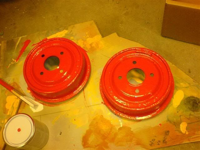

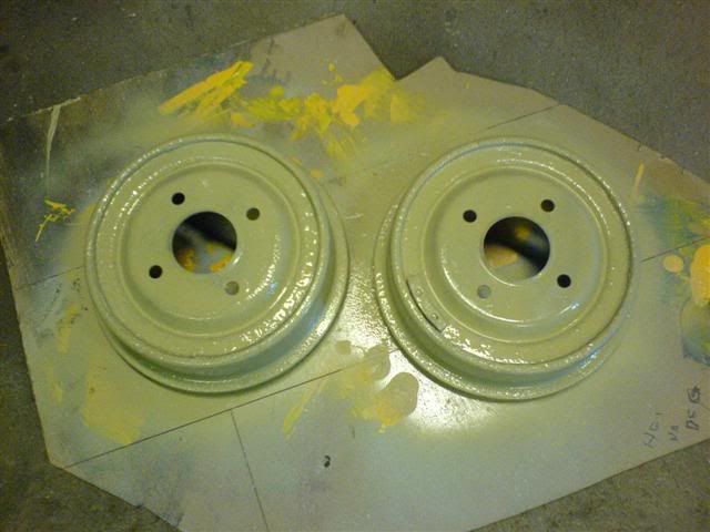

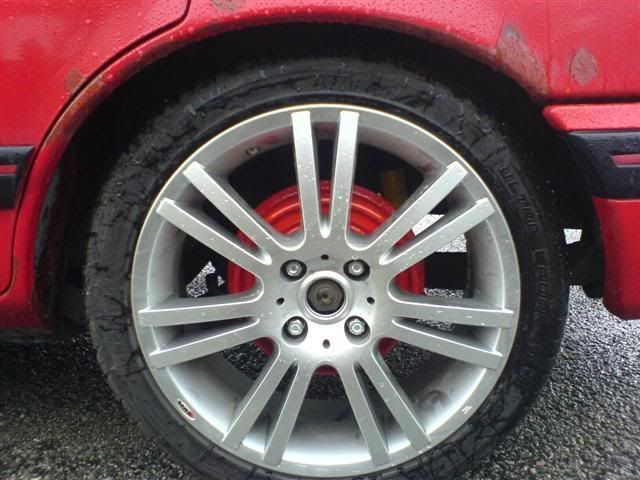

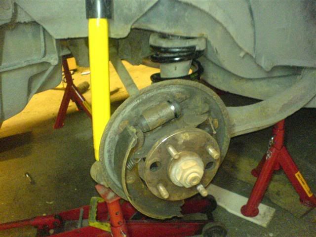

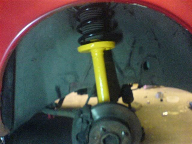

Tromlene o demperene fikk litt lakk :lol:

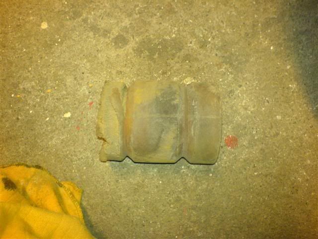

Noen som vet hva den "gummi dingsen" er godt for?

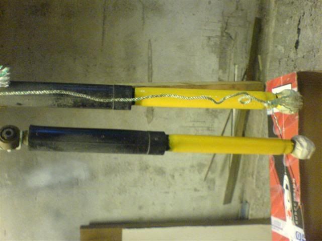

Den skal stå inni demperen her:

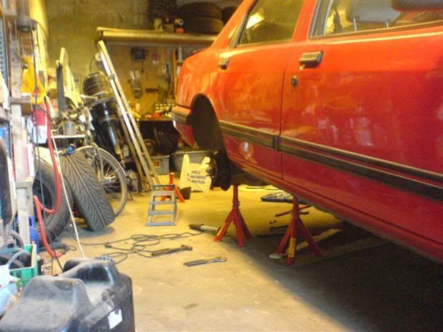

Sånn så det ut da jeg ga meg for i dag ;)

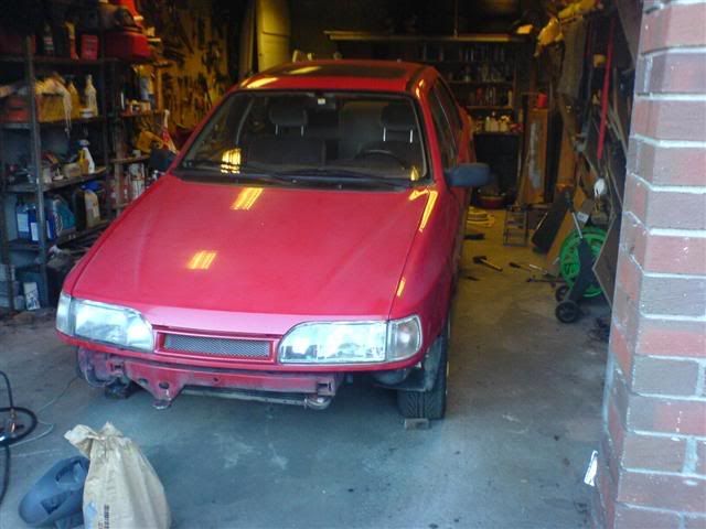

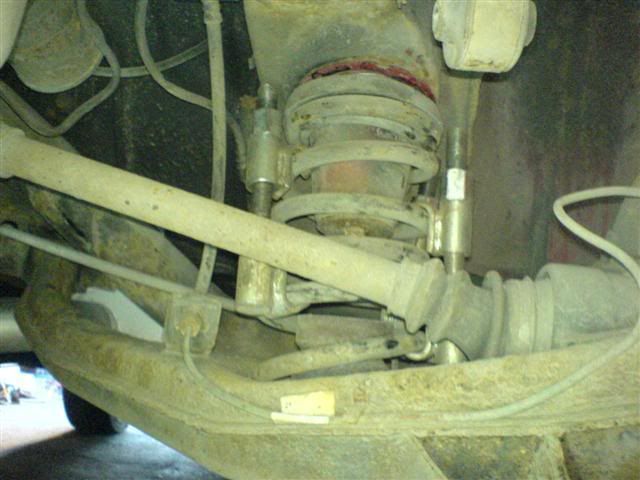

Senkesettet er ferdig montert. Var ganske lett å demontere/montere fjørene bak etter at jeg fant ut hvordan jeg skulle gjøre det :)

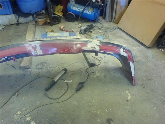

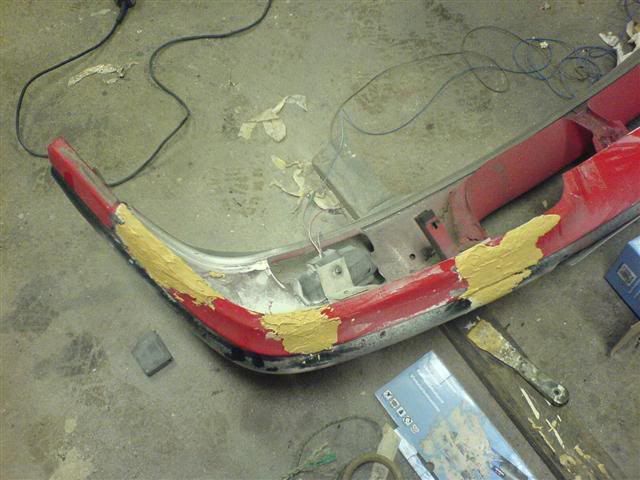

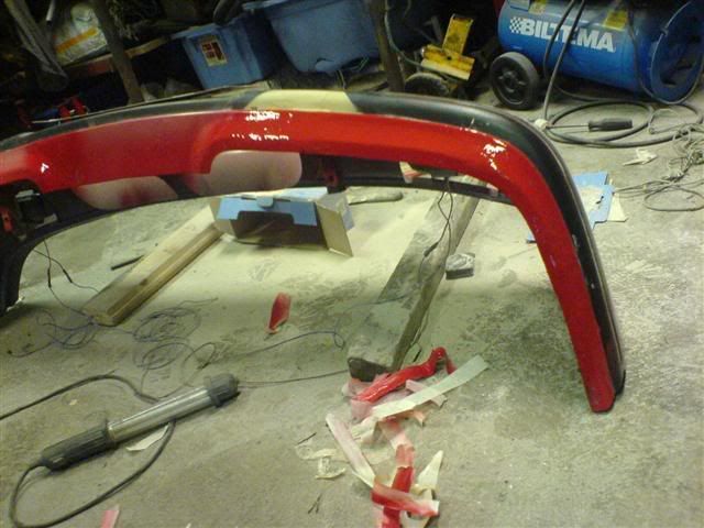

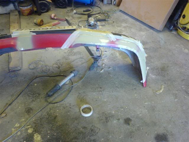

så har jeg sparkla litt på fangeren :)

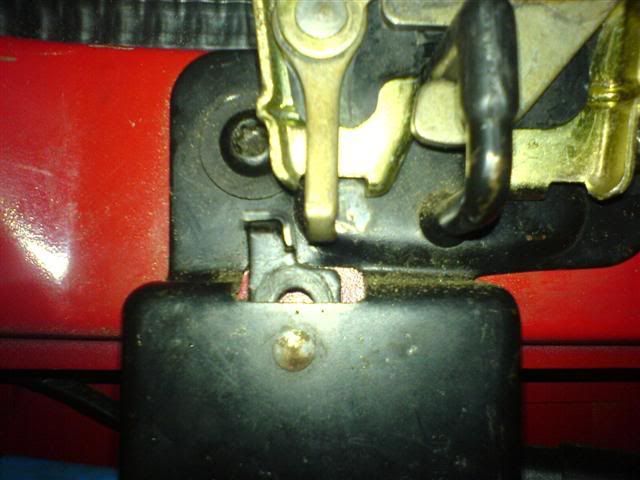

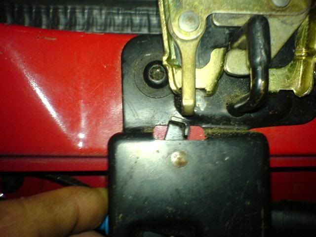

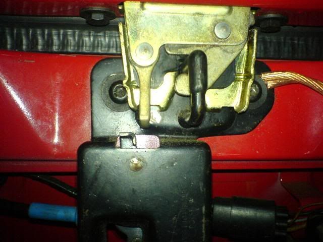

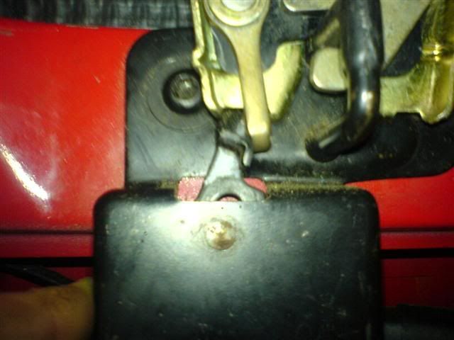

Så fant jeg ut hvorfor ikke bakluka ville åpne seg :)
Sånn åpnemekanismen var:
Når jeg drar i spaken:
Sånn det skal være:
Merkelig nok var det bare å dytte den vippearmen opp i et annet hakk :lol:

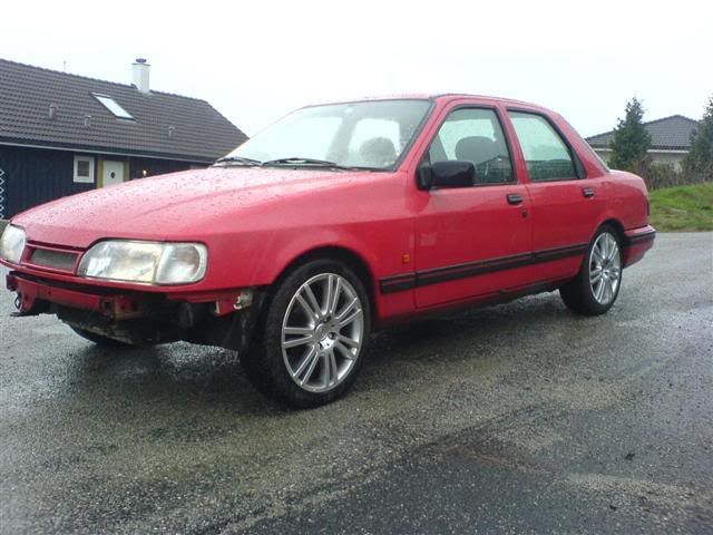

Hei alle sammen =) så det var et intressant sierra prosjekt her inne :p slenger meg på med det jeg skal begynne på til uken. Bilen jeg har handla meg er en Ford sierra sedan 90-mod 2.9i. Jeg kommer hvertfall ikke til å fjerne klistremerket 2.9i :p Jeg slenger ut noen bilder av bilen som skal oppgraderes litt :p
Fint med andre sierra prosjekter, men lag deg en egen tråd du ;)

Ser bra ut dette. Den gummi klumpen som sitter inni fjøra, er en slags "støt-demper" det også. Det er for å stoppe fjøra og slikt ifra å bli klemt helt inn hvis det hjulet får en stor påkjenning. Anbefaler å bytte den, hvis noen av de 2 er ødelagte.
Tror de er brukbare, å da er det godt nok for min del. sålenge de godkjenner senkinga på biltilsynet..
