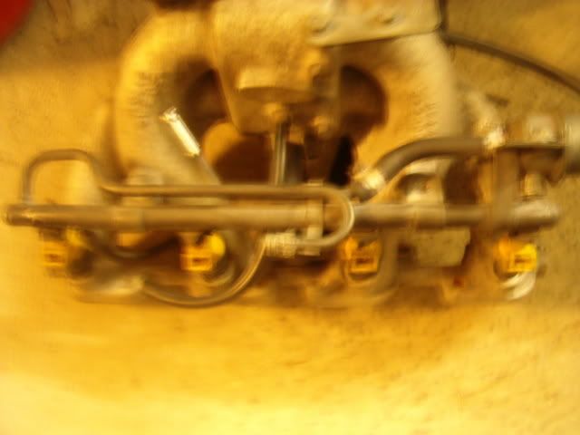

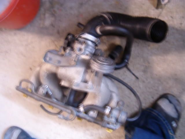

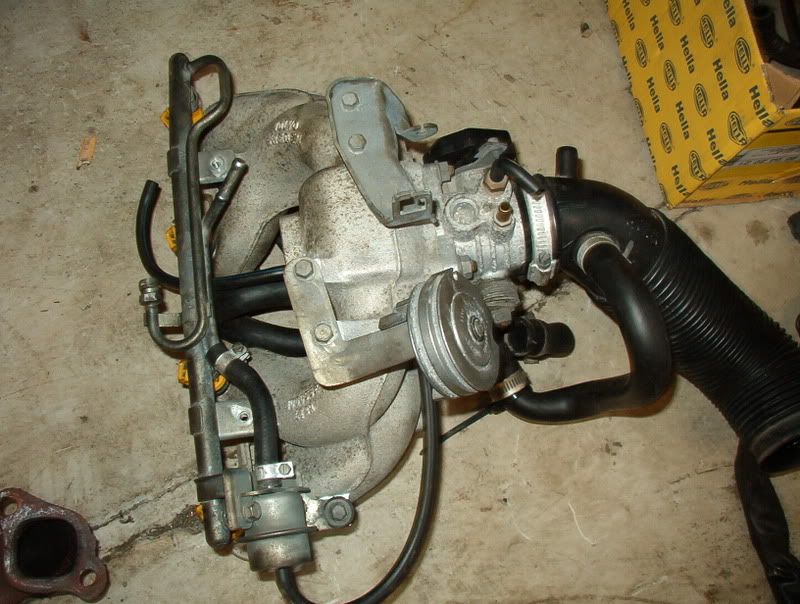

bare slenger inn et par spm her jeg, istede for å starte en ny tråd.
lurer litt på det med det lh 2.2 og lh 2.4 hva er forskjellen? er det hjernen eller hva er det som gjør at det er lh 2.2 og ikke 2.4?
har jeg 2.2 eller 2.4? jeg har ikke hjernen, men jeg har sånne hull i svinghjule og gule dyser.
hadde vært fint hvis noen som har skikkelig peiling på detta hadde svart, er sikkert mange andre som lurer på akkurat det samme som meg.
