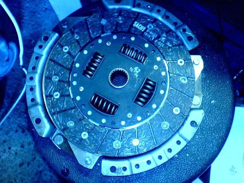

Øyvind Gantenbein Skrevet Desember 28, 2006 Rapporter Share Skrevet Desember 28, 2006 veit ikke om detta her hjelper no men detta er en sachs cluch til b21et hverfall Siter Lenke til kommentar Del på andre sider More sharing options...
Gulbrandsen_Racing Skrevet Desember 28, 2006 Rapporter Share Skrevet Desember 28, 2006 Gantebein: Det der er jo lamellen, snakker jo om trykkplata nå.. Siter Volvo - Før en drøm, nå en livsstil! JRRacing 240'n min - Volvo 240 GL, (snart FT + snacks :) ) Lenke til kommentar Del på andre sider More sharing options...
