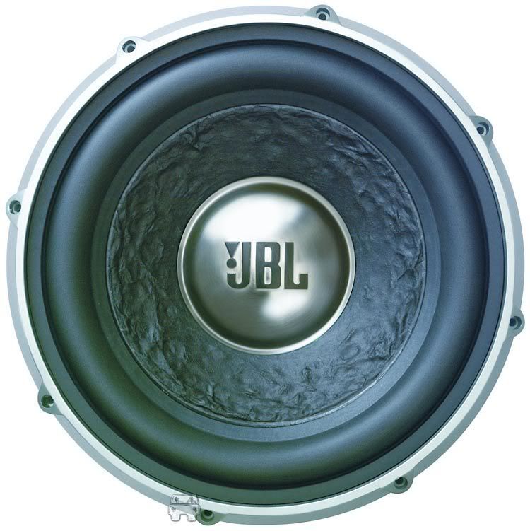

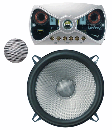

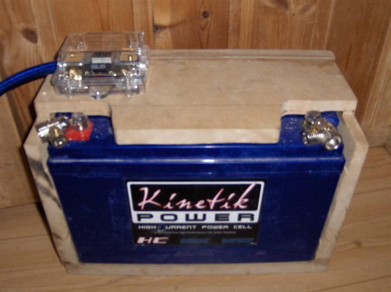

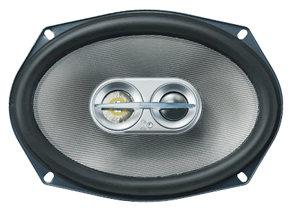

dB-r@c3r Skrevet Desember 28, 2006 Rapporter Share Skrevet Desember 28, 2006 Har da handlet ny bil så klart Ford dette også, da det ikke finnes lyd i det hele tatt i bilen så må det bygges. Bilde av bilen: Spilleren: JVC KD-SHX851 Frontsett: Infinity Kappa 50.7cs Diskant 6x9 bak: Infinity Kappa 693.7i 2x Subb: JBL POWER P1222 Bass forsterker: Helix 1000.2 Diskant forsterker: GAS ALPHAX4 Batteri: Optima og Kinetik Har da allerede lydisolert bagasjen, laget midlertidig gulv og strekt kabler.. Oppdatering kommer i morra da jeg og oledeg skal bygge kasse, denne skal vende inn mot ryggen med bassport i hattehylla.. Noen komentarer?? Siter Støtt lokalsamfunnet: http://www.streetdrifters.net Nytt prosjekt like rundt hjørnet Lenke til kommentar Del på andre sider More sharing options...
