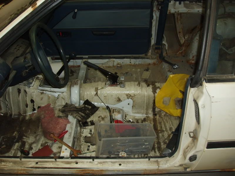

nå er bilen endelig kommet i verkstede og arbeide har begynt:) alt interiøret unntatt dashbordet er tatt ut for å se etter rust og har begynt så smått me å pusse nedrust flekker..ble nytt sveis apparat i helga også så d blir saker å sveise bil med:) hadde me meg kamera for å ta bilder av bilne i går..mn glemte kortet så skalprøve å få tadd bilder i dag istede:)

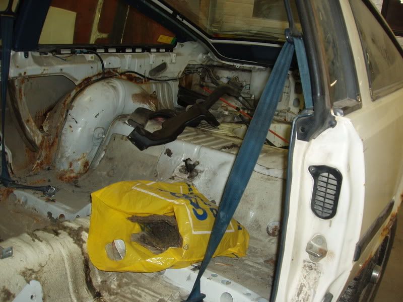

store hull gjennom begge hjulbuene bak:P mn d var ikke så mye rust som jeg trodde under bilen da:) mn fant jævli mye rust under lista på den ene døra..dn hadde vist nokk vært sveisa der en gang før men d så ikke ut til att den som hadde jort d hadde jort særlig bra arbeid.mn ingenting som er verre en att det gåran åfikse det:)

Rust i bakre hjulbuer,nede på dører og i bakenden av kanaler er typisk.......

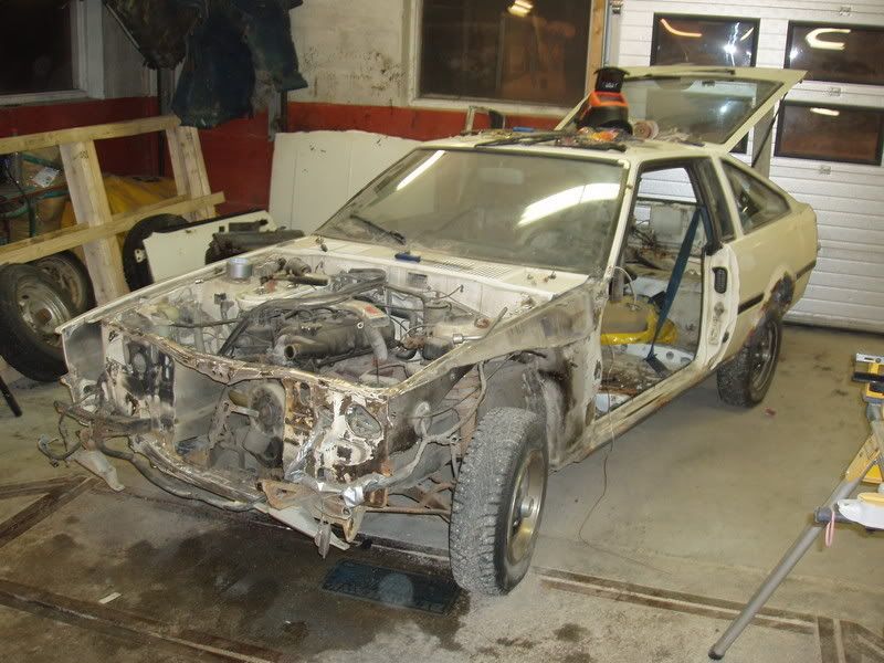

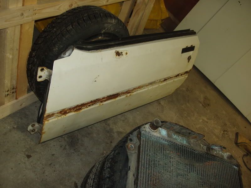

jepps her kommer det noen bilder da;) har ikke fådd jort så mye enda mn pussa en del rust og nye hjulbuer bak er bestilt så d blir vell no sveising snart også..

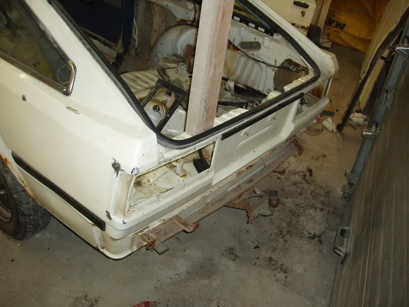

bakluka som ikke står av seg selv:P
døra:S

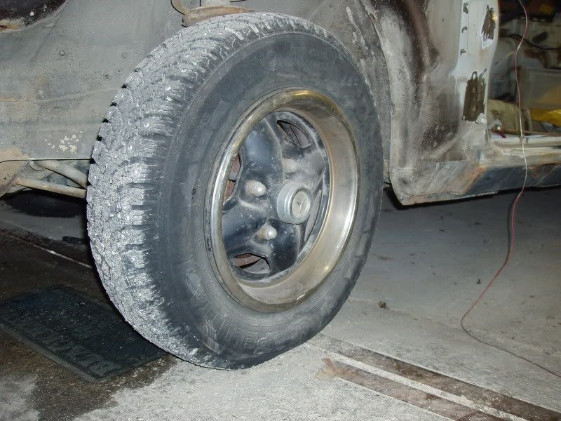

felgene har en løs ring rudnt istede for hjulkapsler:P

Se her ja..........I full gang du.......Masse arbeid forran deg du nå......
Skulle innvistert i en sandblåsingpistol og noen sekker sand du,for det er ikke alltid så lett å få tatt rusten alle steder med å kun slipe....
Bare til å stå på.........Hold posten oppdatert.....Gleder meg til å se Resultater...

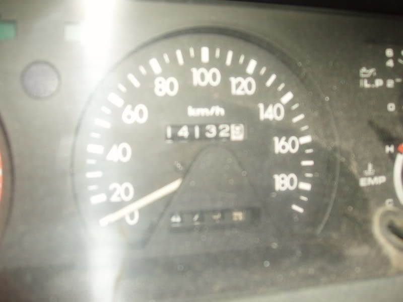

Sikker på at det er 141329 km? ;)
Toyota sparte inn 100.000-telleren på mange av modellene, det som står der er 14132,9 km, så hvor mange 100.000 km det er der i tillegg vet vi ikke.
Bilen så ikke så ille ut. Svært lite rust i dørken, eneste jeg bet meg merke i var skjermen bak (falsen og rundtom, litt ned mot dørken). Litt mye kjeks der.. Er det så ille som det ser ut som, eller er det masse gods igjen?
Sånne forkrommede felgringer er skikkelig old-school og kjempetøft spør du meg. Bedre enn plastkapsler iallfall :D
