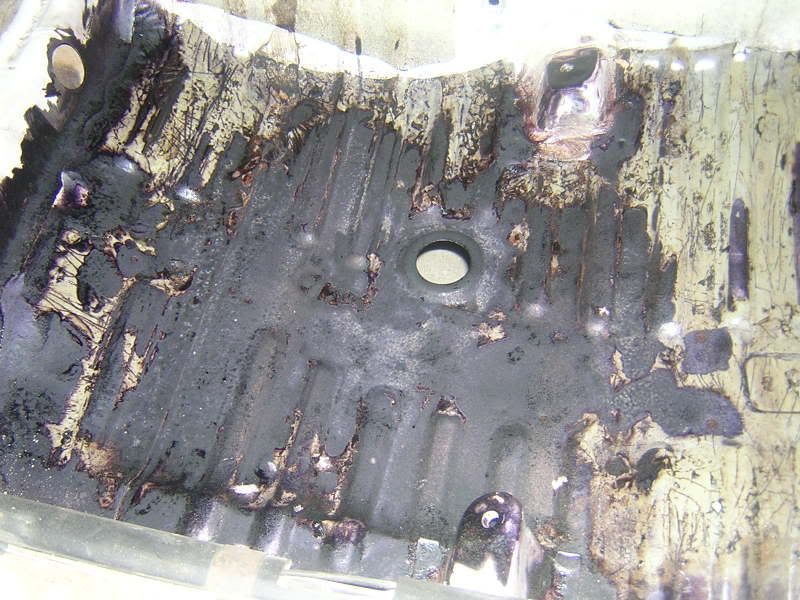

nei det var ikke noe alvorlig rust nei bare noen små flekker. pussa ned dem og hadde på sånn "brunox" som gjør om det lille som blir ijen av rust til noe svarte greier..gleder meg som faen til jeg kan ut å kjøre med min jeg også:) men det blir vell en stund til enda.
her er bilde av bunnen ettr att jeg hadde på sånn brunox

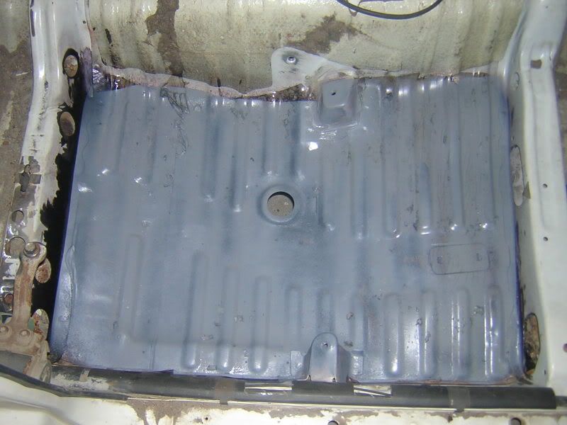

og her er ettr ett lag med grunning oppå
er ikke helt ferdig neddi der men det går da fremmover:)
