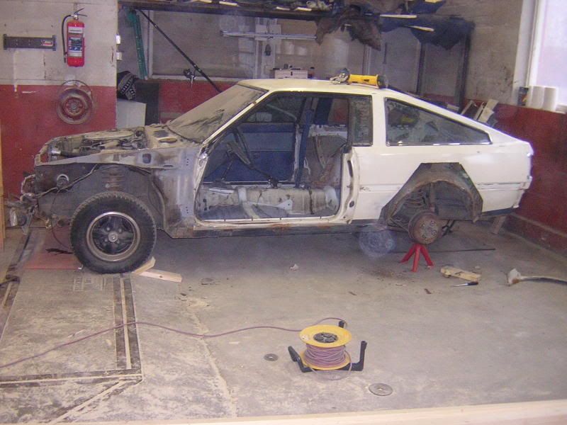

da har jeg endelig husket å ta med kameraet så her er noen bilder av ing som er gjort de siste ukene

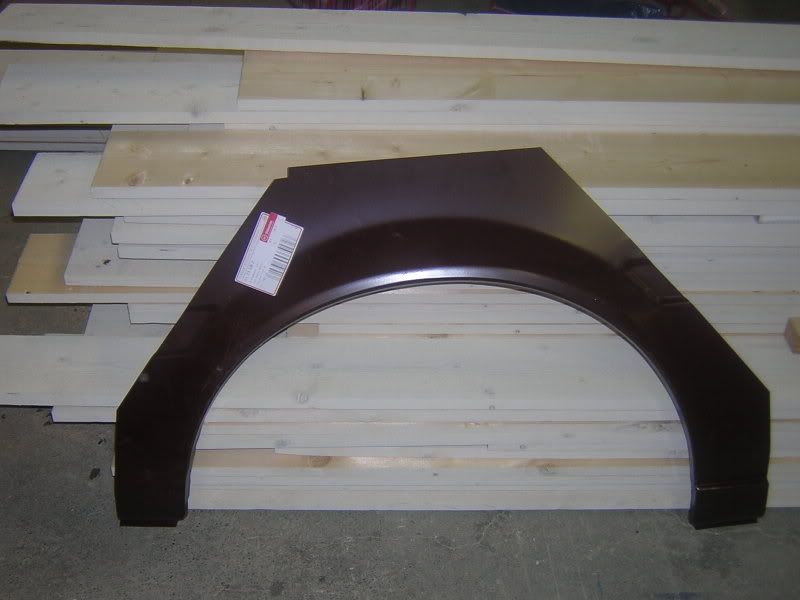

hjulbuene har kommet:)

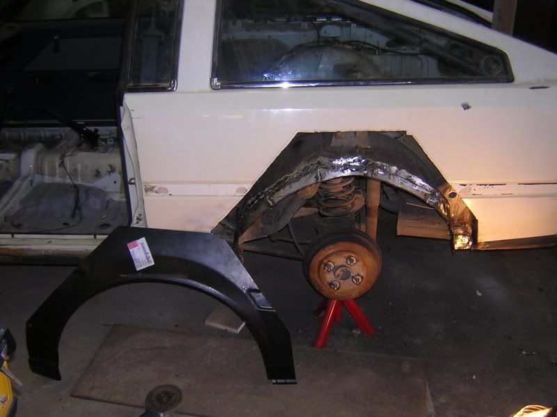

skjært ut for å få på plass hjulbuen og for å komme til for å sveise innerskjærmen

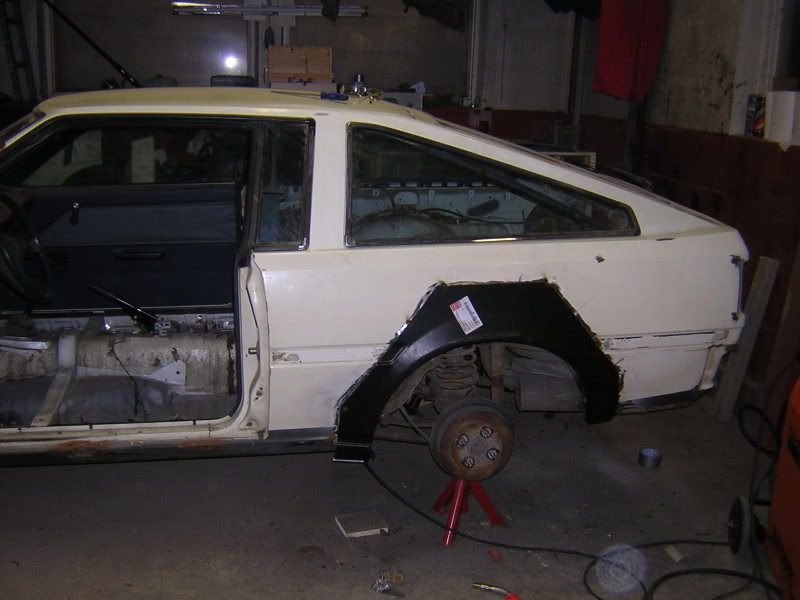

hjulbuen så vidt festes bare for å se hvordan det blir

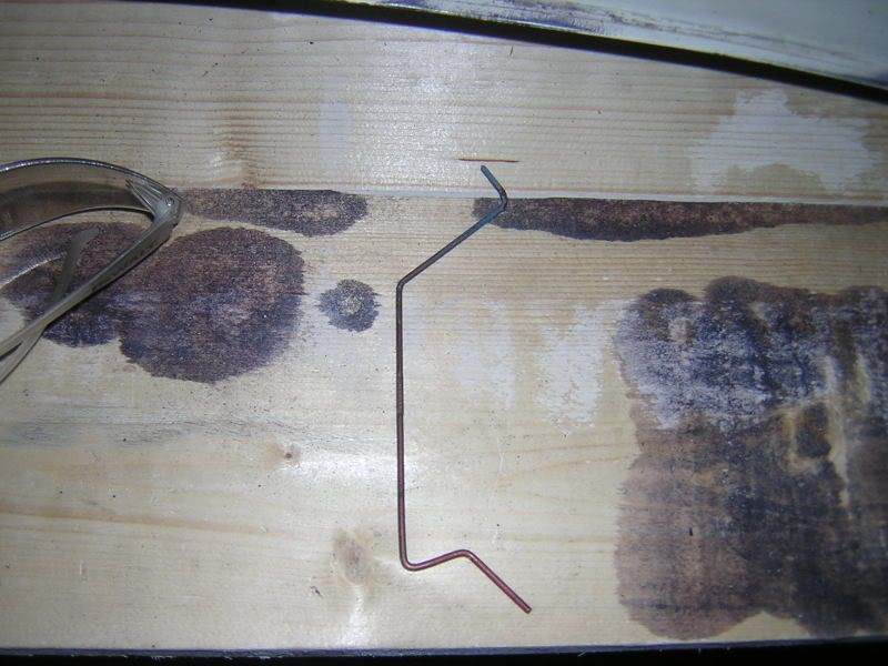

tatt mål av kanalen for å få laget ny

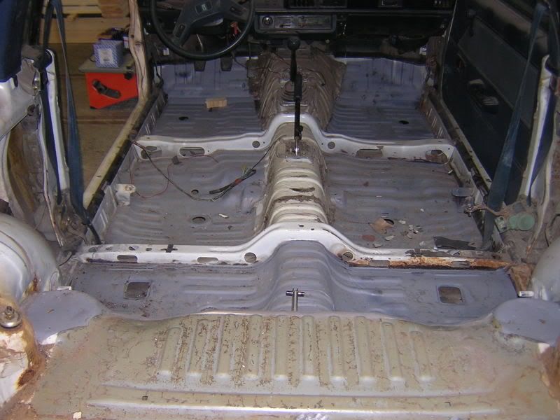

gjort en del mere arbeid med gulvet, fant noen rust hull ved noen av kantene men det var ikke mye
