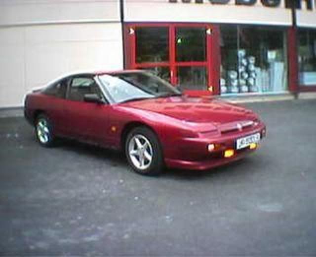

Kjøpte den om sommeren 2004, sånn:

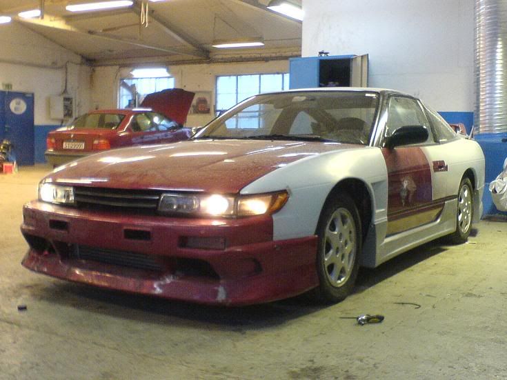

Så ble det litt oppdateringer, blant annet med Silviafront... Den var så herjet når jeg fikk den at det måtte mye glassfiber og sparkel til for å redde den... Da ble bilen seende ca slik ut:

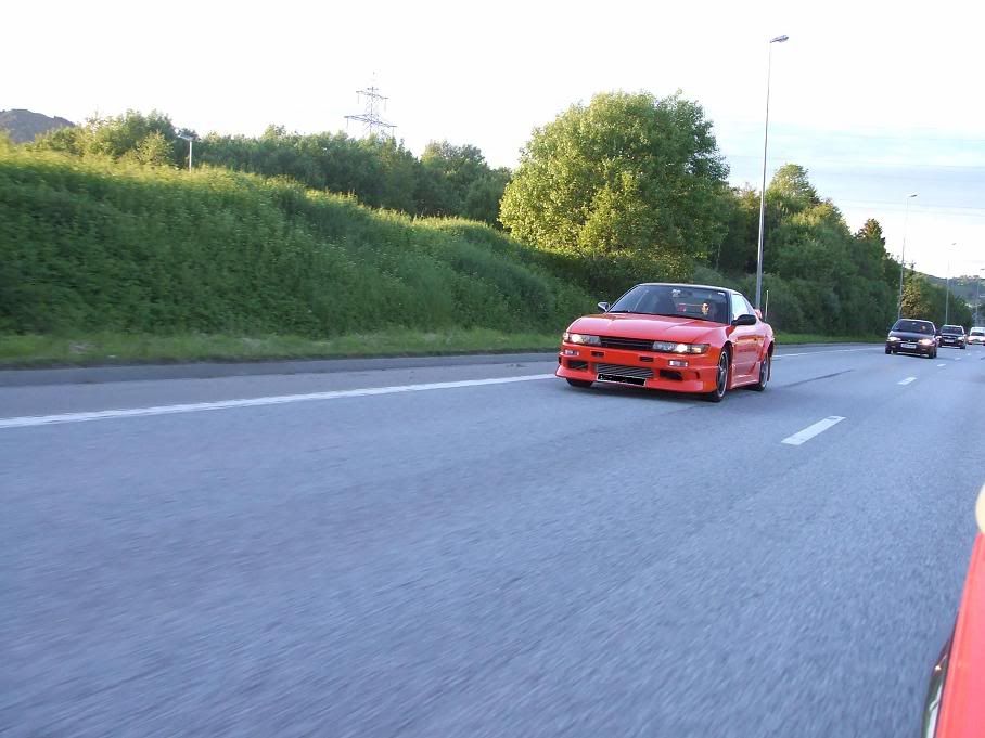

Og slik gikk den ut året 2005...

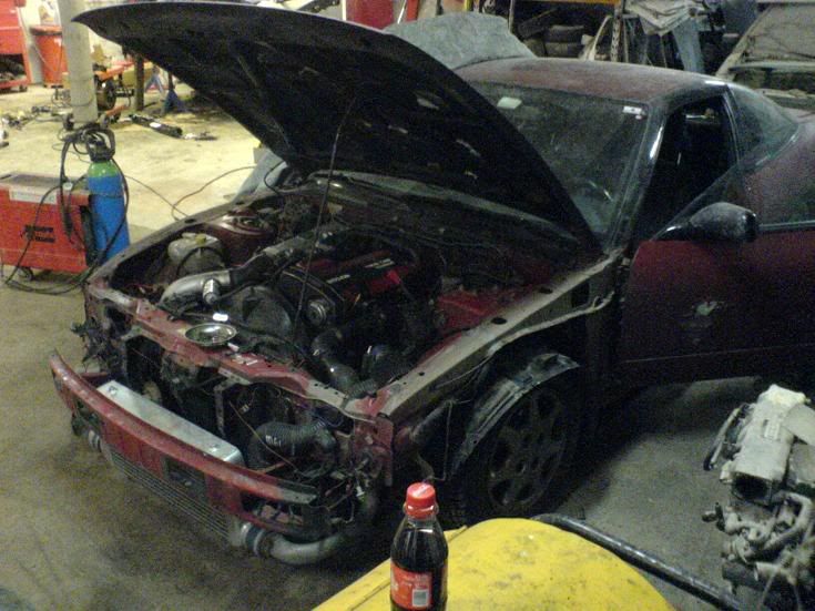

Så vinteren 05-06 så tok jeg den for meg;
Demontert:

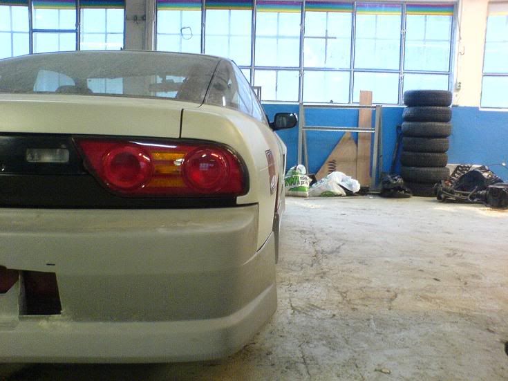

Sammenmontering, med 30mm M-sport skjermer:
Teste Styling og lys:

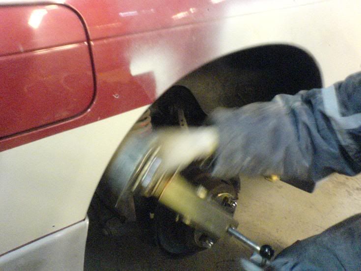

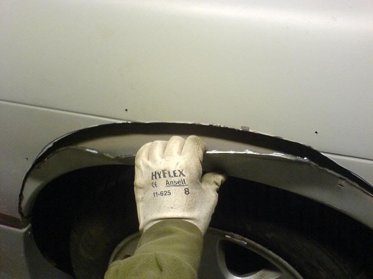

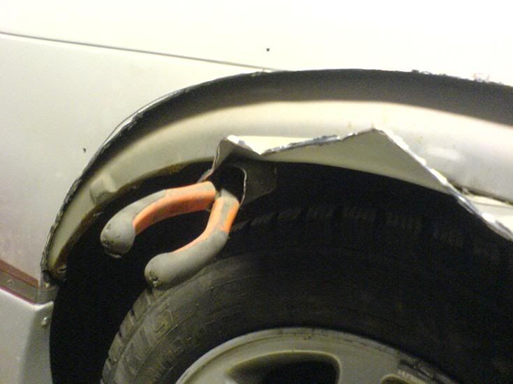

Valsing av hjulbuer var ikke noen suksess:
Så da tok jeg boksåpneren frem:

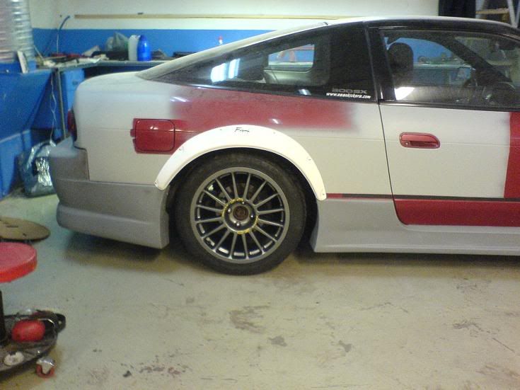

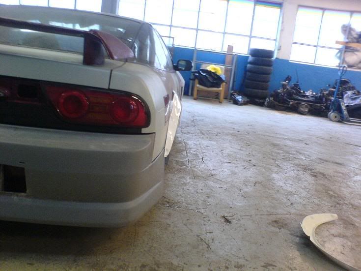

Og skrudde på Breddere istedet... 50mm buer fra RaceonUSA... Passform som en hest i stige...
Men litt frekt:
Før:
Etter:

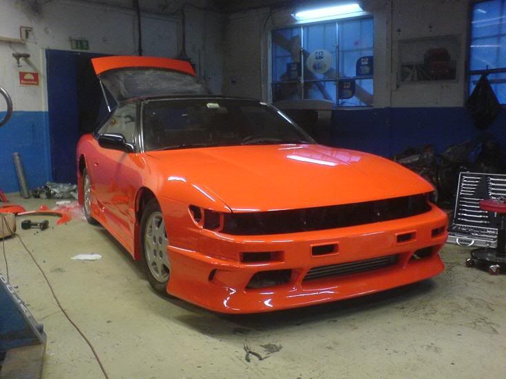

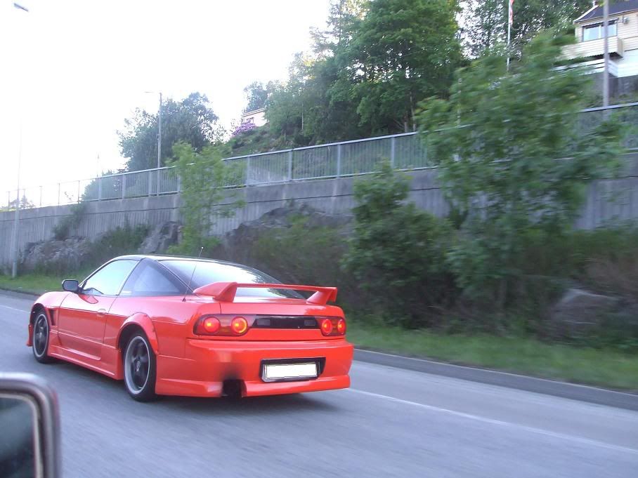

Lakk trengs også... Svart tak:

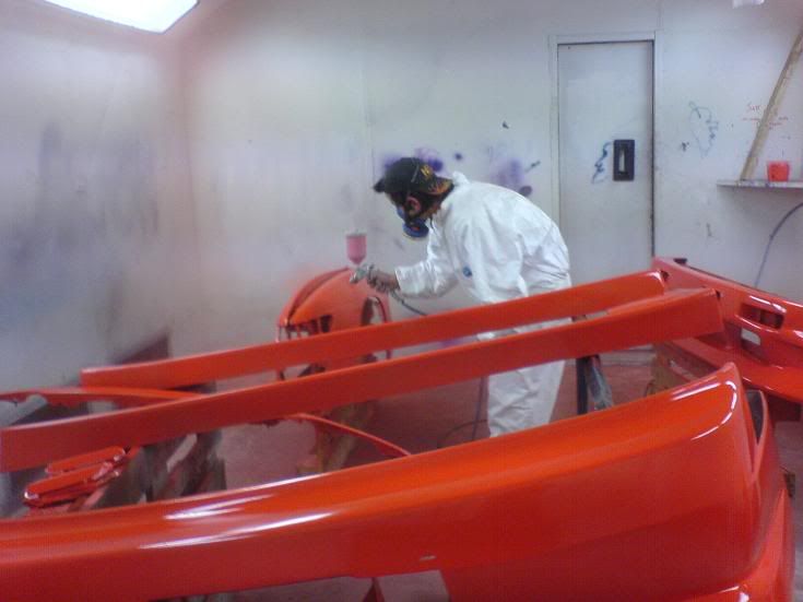

Lakking måtte jeg prøve også:
Og så sammenmontering:

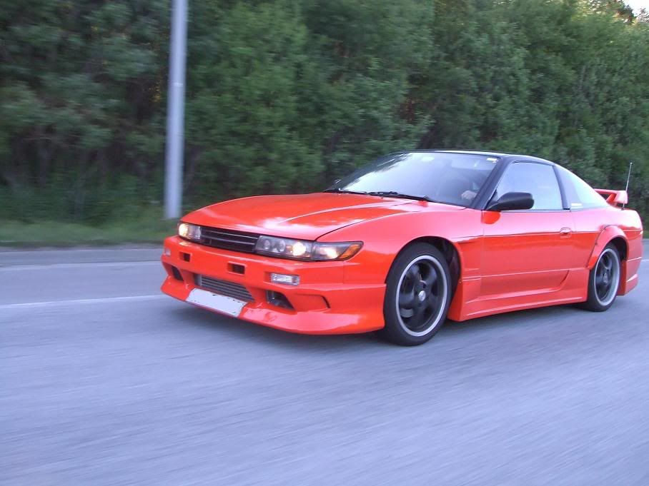

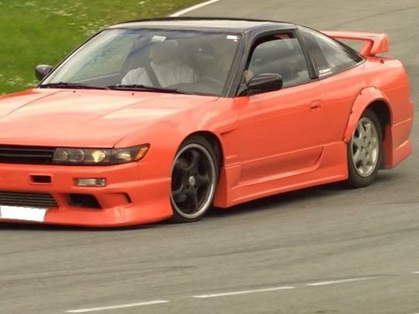

Gikk for en "Grei diskre extremstyling" (Kan man si det?) Med ikke noe veldig overilt, men fremdeles noe som viser godt i fart...

For å få plass til 9" bred felg med ET45 i hjulhuset på en S13, så gikk jeg for den enkle løsningen - Spacere Så da ble det 35mm fremme og 65mm bak:
Før
Etter:
så bilen din når jeg var hos mutter'n(bergen altså), var på noe sånn streetmeet opplegg på lagunen... mener det var denne jeg så...
var det du som snurra i rundkjøringen ved lagunen?
Eneste jeg har gjort i biltreffsammenheng ved Lagunen er vårmønstringen, og da var motoren nødmappet for å komme meg opp der, så jeg kjørte "spinnefritt" ut derfra...:driving
ja det var vårmønstringa... stirra litt på bilen din da gitt:D..hehe....
okei, da var det noe annet 200sx greier, var ihvertfall en som dreit seg skikkelig ut der
Ikke helt vellykket justering av blinklys vs forskjerm vs panser ? :D
Men frontern til Silvia er ca 332 ganger penere enn 200sx s13 fronten.

Mulig det er meningen at du gjorde det slik, men hadde det ikke vært penere å sparkle de plastlistene rundt hjulbuene? slik at de går i ett med karosseriet
Ble litt mye sikaflex i skjøtender, men skrudde hjulbuer er skrudde hjulbuer, og med en sånn farge så hjelper det på med litt kontraster... :)
Satser på at stilen med skrudde buer er på vei inn i Norge også, er jo stort i Japan og Usa...

synes den såganske bra ut jeg.. men var den ikke litt høy foran?
Takker, men med det overhenget som er, så er det ikke mye å gå på til bakken, så jeg har ikke gjort noe med det... Tar allerede for mye nedi... :rolleyes:
