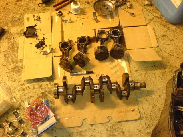

Veiv og stempler ble plukket ut av blokken...

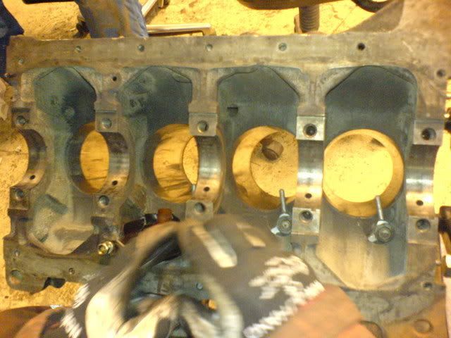

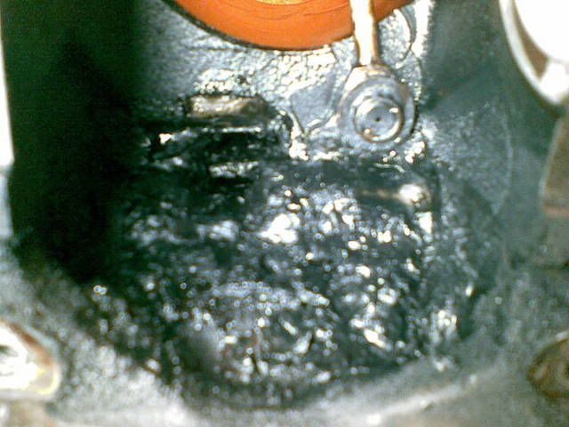

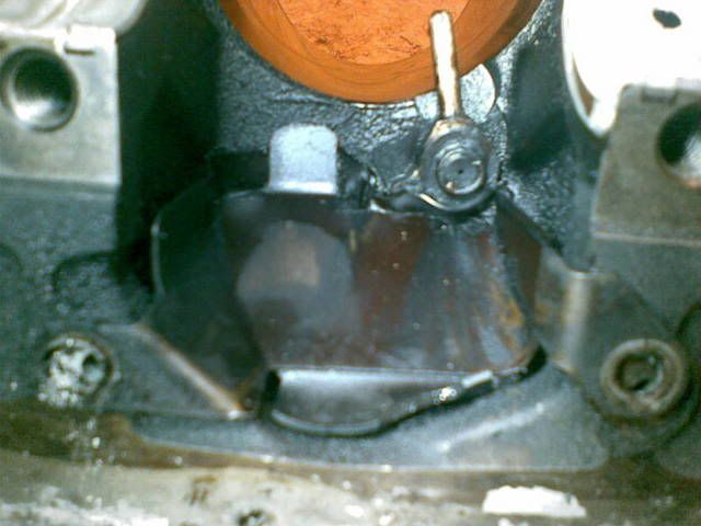

og i sin iver fant Svinball et lite "deksel" litt på toppen av ene sylinderen... skrudde det løs, og VOILA... ASFALT!!!
Deksel:
Oljegrøt:

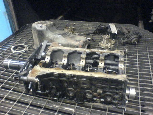

Han og Fanten jobbet grundig og systematisk for å få dritten ut av noe som tydet på å være en oljekanal... Etter nok slit fant vi ut at Dele-vaske-maskin på Moderne Transport ikke var den værste løsningen vi kunne tenkt på, så alt ble pakket i hop baki Patrållet og kjørt bort på MT.
Klart for vask:

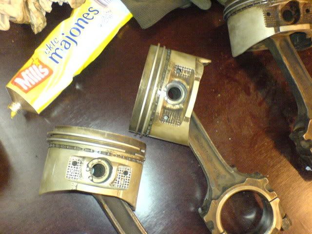

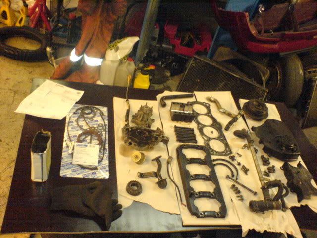

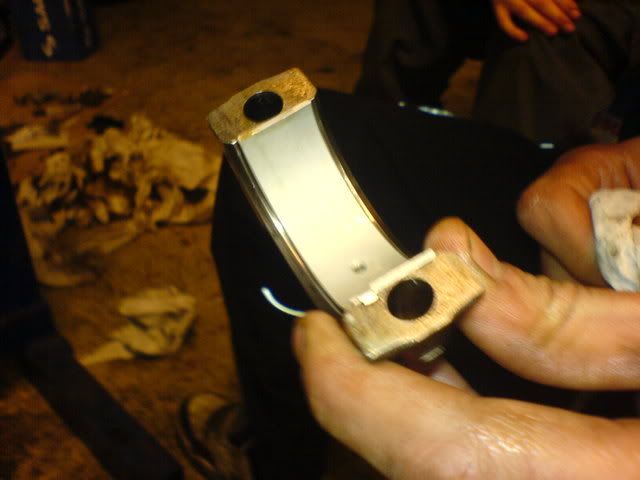

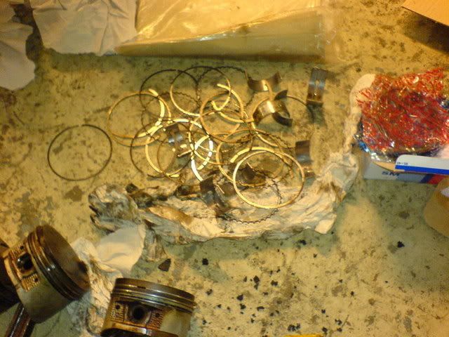

Vel tilbake på verkstedet ble alle stempelringer og rådelager plukket av stemplene og rådene:
Og vi tok med oss stemplene til MT (hvorfor huske å ta dem med første gangen, når man kan reise tilbake en gang til?!) for å gi dem en grundig vask også.
Så ble stemplene pusset ned, og siste finvask på blokken ble tatt for hånd.

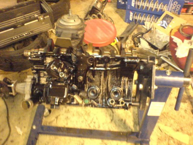

Hmm... Dag 2:
Svinballen hadde seg en runde litt utpå morrakvisten, og har lakket bunnpanne og blokk sort, montert stempelringer, og brukt penger på Mekk ;D Oljetempmåler er kjøpt inn (hvorfor tok jeg ikke bilde av den?!).
Men så lurte Fanten meg og svinet med på middag og kaffi, og det endte opp med at samtlige sovna på sofaen til slutt...
Seint utpå kveldingen fikk vi subbet oss ut i lokalet.

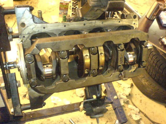

Planen for dagen var å få honet sylindrene, men hon var ikke tilgjengelig før dagen etter, så vi begynte med montering av veiv.
Skal også kose litt med oljepumpen... den så ut som den trengte det...
Hvis vi får honet sylindrene i dag, tenker jeg vi satser på oppstart i mårra *hihi*

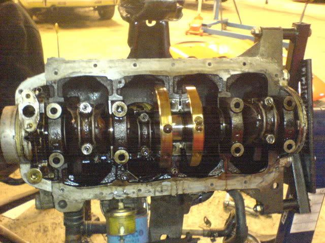

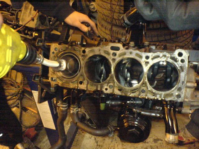

Jepp... Fått skrudd litt i går/natt også... Så ikke helt hvilken vei stemplene skulle nedi motoren, så da tok vi en sjangs... Og alle som har prøvd å ta sjangser vet at det er 90% kjangs for at man tar feil... Det fikk jeg prøvd så da kunne vi skifte underspylingsdyser i samme slengen... :? :lol:
Men fikk hont sylindrene og montert stempler, nye underspylingsdyser, ramme og rådelager, og resten som trengs, så nå er det reg-reim som trengs før motoren startes opp... (Må i bilen da...)
Bilder:
Honing:
2 av stemplene på plass:
Et av problemene jeg kommer til å ha i år? Rådelager:

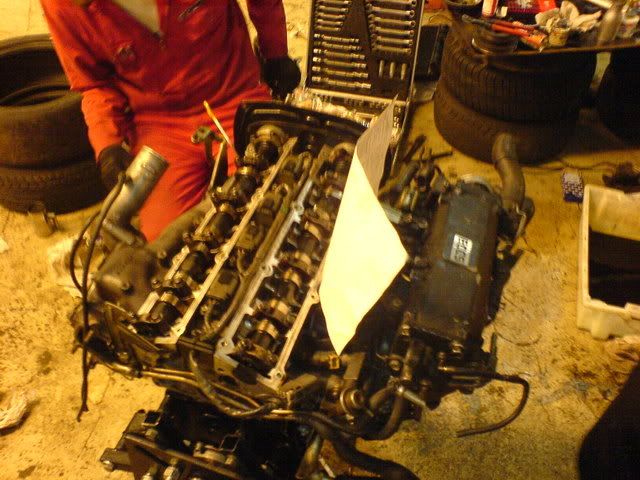

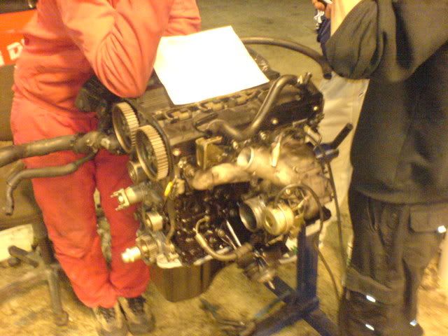

Montere topp og sånn... Med moment? :shock:
Nermer seg:
Meg og lærlingen lurer, på noe...

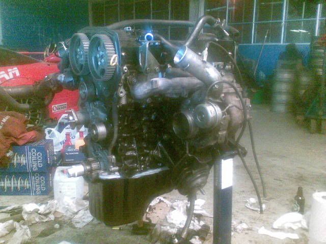

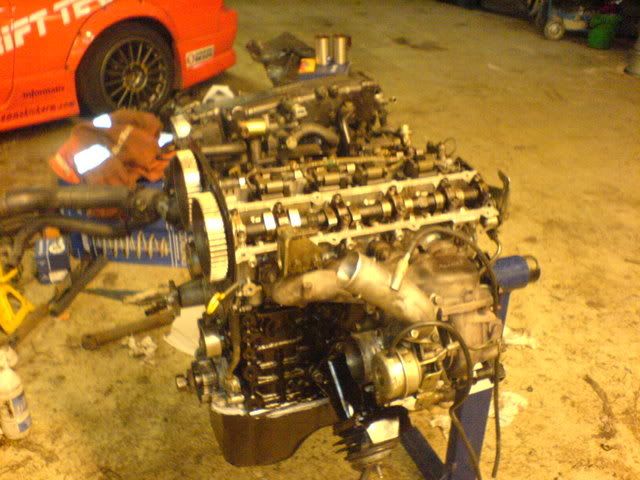

Ferdig: Trenger bare reimer, vann og olje, så starter den;) (Håper jeg.. :-/)

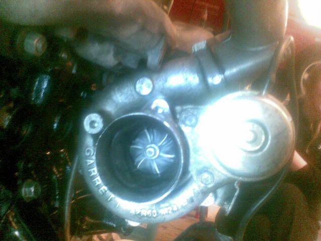

Virker ikke helt som passformen på lyktene var helt bra, men helheten er bare nydelig! Må si jeg likte størrelsen på den turbinen.
