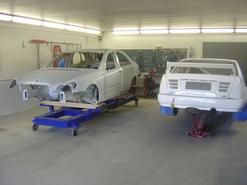

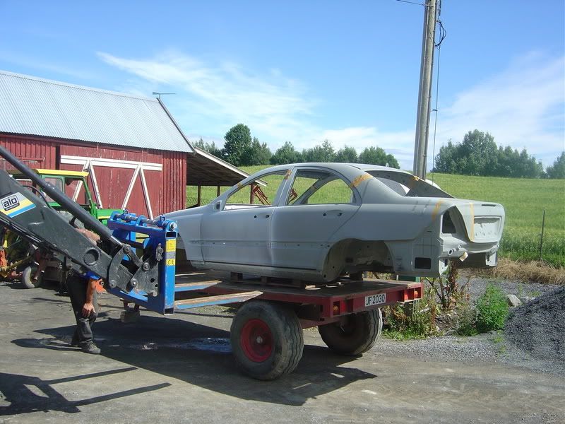

Det hele begynte med at vi kom over ett karroseri i tyskland som vi fikk sent oppover hit! Den var vi på Toten Transport sentralen å henta!
Da så den slik ut!
satte den da rett på giggen...

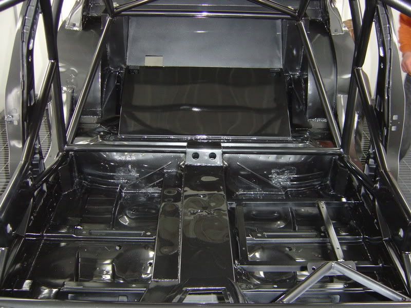

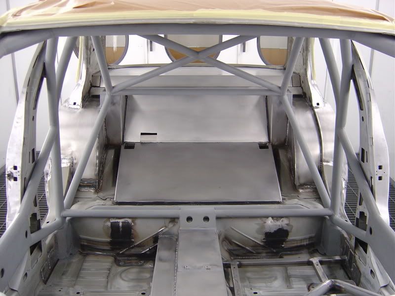

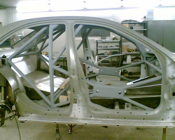

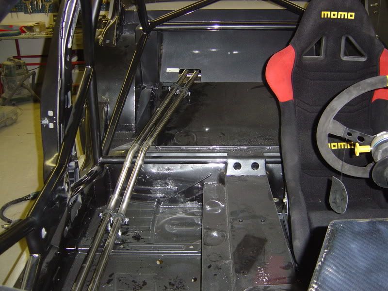

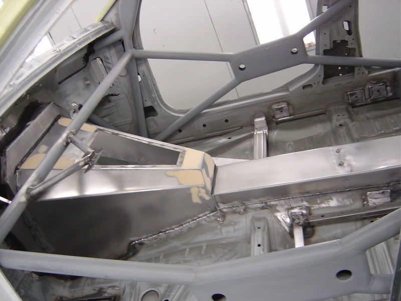

Og da begynte vi nesten med engang og skjære ut golvinga for å få plass til tunnel og four-link kasse! Etter mangfoldige timer med skjæring å sveising, og en liten sverige tur til rally produkter for burbygging, ble det seende sånn ut før lakkering!
tunnel inni:
oppbygging baki til 4-link:

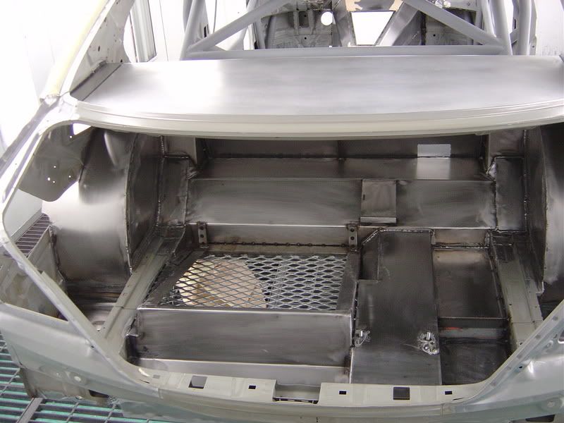

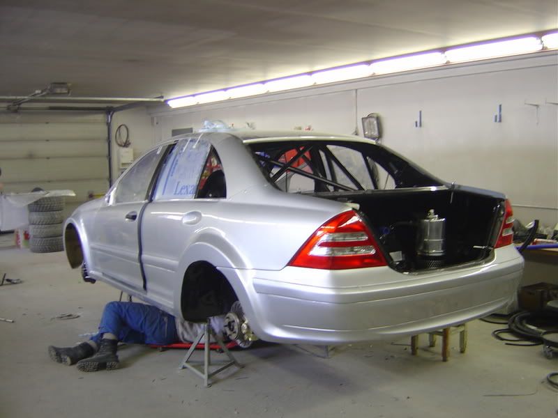

baki bagasjerommet et det oppbydg ei ramme for radiator og litt anna små stasj... Man ser også de nye hjulhusene..

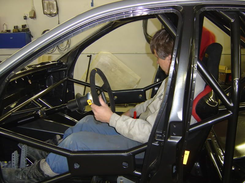

MYE bur i denne bilen! Alt av bur er bygd i chromolie rør eller noe sånn! Det er vesentlig lettere og skal visst tåle mer enn de vanlige stålburene!

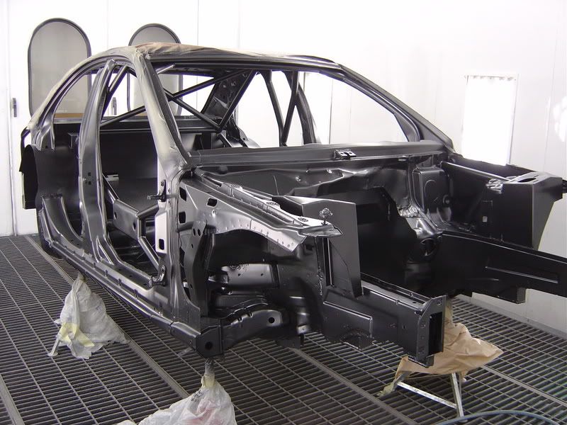

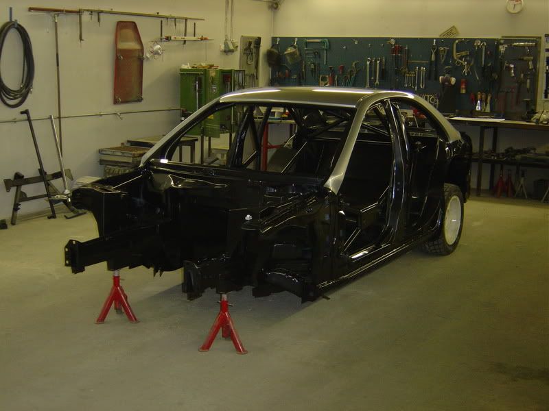

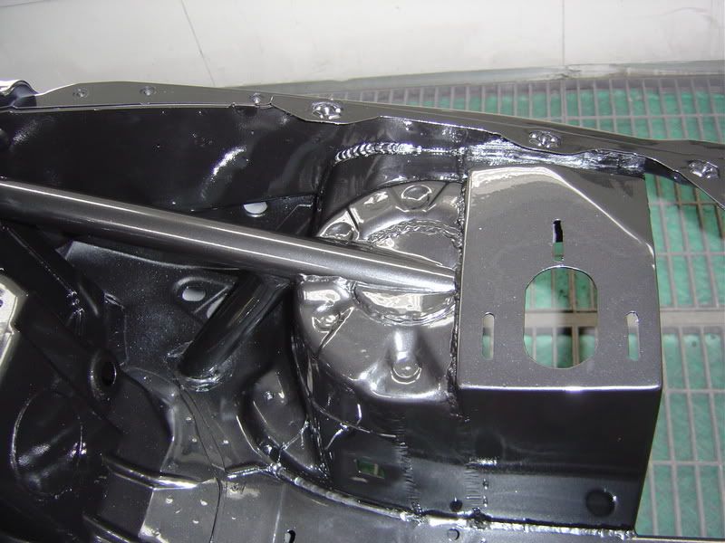

Deretter ble karroseriet lakkert inni, under, frammi og baki i en veldig mørk grå farge. Resultatet ble veldig bra med tanke på hvor mye bur osv som skal ha lakk på alle sider!
Nye fjærbenstårn foran:

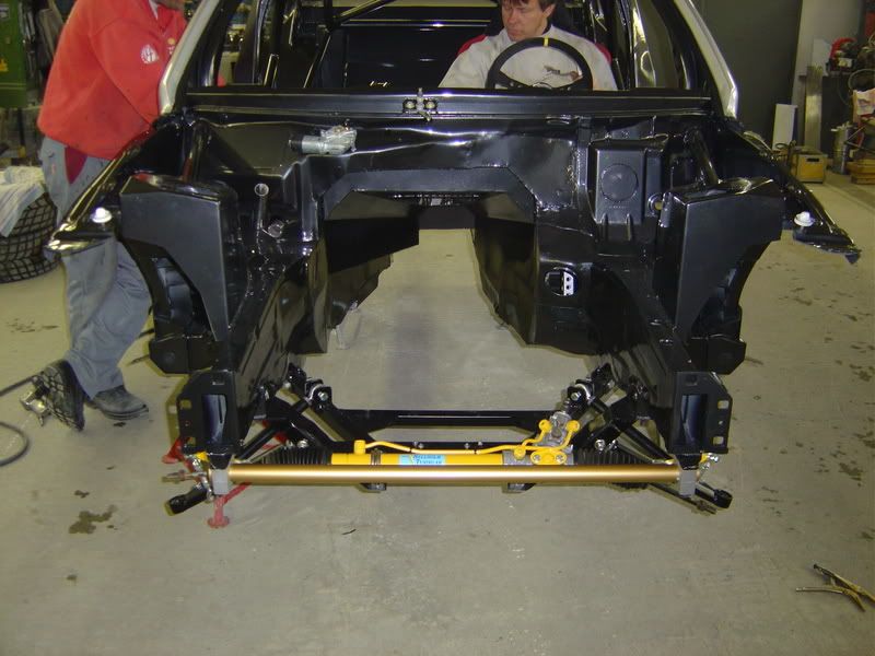

Og da kunne montering begynne!
Forstilling med egen konstruert travers for å passe sammen med gunnarsons S40 bruer og tannstang. Røret i gull fremmerst er stabstag med "kniver" ut til fjærbena med justering for stivheten..

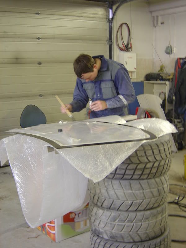

Former til glassfiberen ble lagd her hjemme i verkstedet. Vi limpe på isopor på de originale blekkskjermene, og grovpussa den med grovt sandpapir. Deretter ble de sparklet inn. Og støpt former av! Og i formene igjen ble glassfiberen støpt! Resultatet ble overraskende bra! Her er bilder av tilpassingen av glassfiberen etter lakkeringen av den.
Tilpassing av lexanruter:
