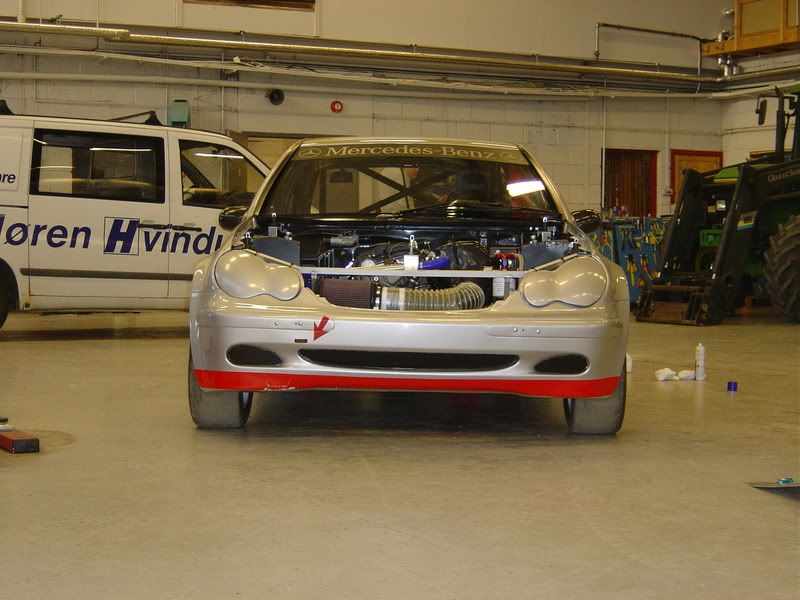

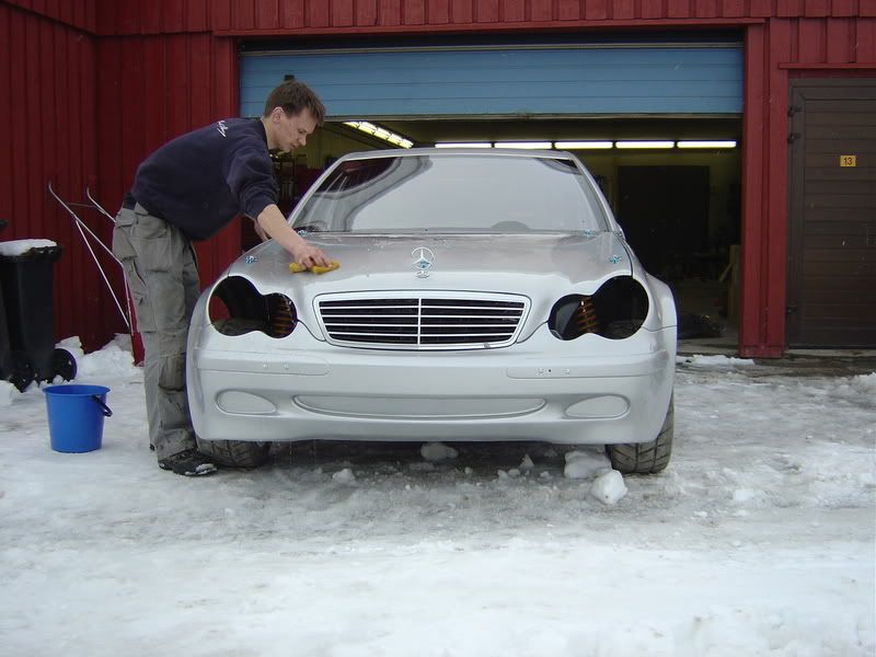

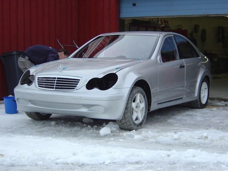

Bilen for første gang ute av verkstedet! Da med ferdig montert forstilling og bakstilling... Det sitter forresten fullt 3-veis justerbare Öhlins dempere rundt om på den.. Bakakslingen sitter fast ved hjelp av four-link og wattlink...

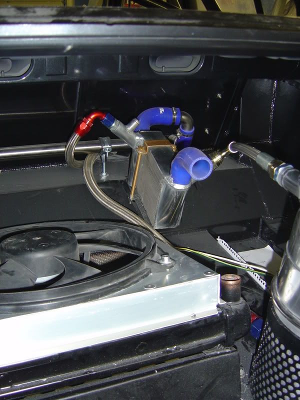

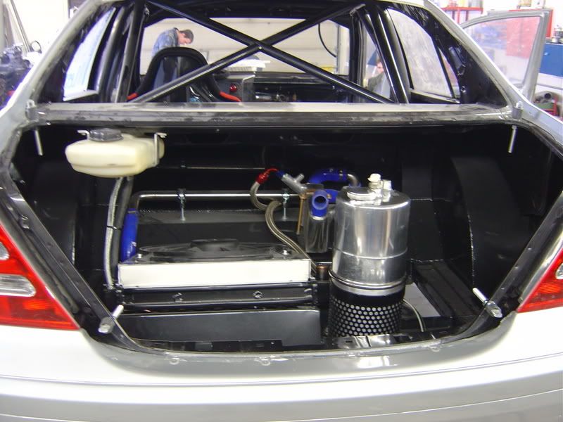

Så begynner det å bli litt mer komplett baki bagasjerommet! Men mangler fortsatt bensintank, spylevesketank, elektriske servopumpa, bensinpumper, bensinfilter, og bly i begge hjulbrønna! Alt må ha plass!

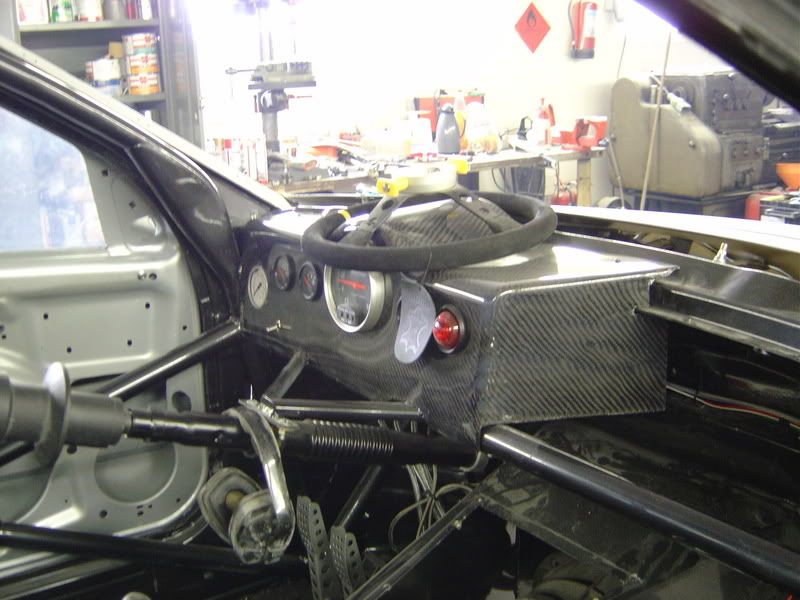

Så fikk li laget dasjbord til den også.. Lagde form i aliminium og lagde avstøypning av den! Ble ikke helt 100% finish på det men mer enn bra nok til sitt bruk! Har her borra hull og satt i instrumenter. Turteller,voltmeter, vanntemp, bensintrykksmåler, oljetykksmåler, og oljetrykkslampe.

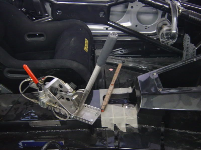

Her er det innfesting av håndbrekket det arbeides med, hullet foran med teip rundt er til girstanga, og det store foran der igjen er bare ei "inspeksjonsluke".

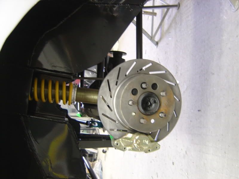

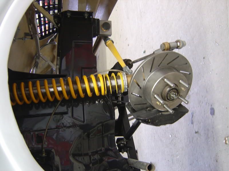

Hiver med ett par bilder av hjuloppheng foran og bak:

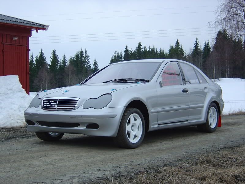

Jeg finner faktisk ikke igjen noe bilde av motor og motorrommet, men det skal jeg ta så fort bilen kommer til gårds igjen, den står hos motorbygger for ei lita overhaling! Men kan jo fortelle litt om den! Utgangspunktet var blokk og topp fra original 2,5 16V.. ALL innmat er bytta ut til fordel for race spec. Den er maskinert opp til å bli på 2,9 liter. All maskinering og mapping er gjort av Alf Aslak Eng i Trøgstad. Motoren bremsa over 370 hk og ca 400NM.. Og her finnes det ikke juks som turbo og kompressor. Dette er ekte hester!

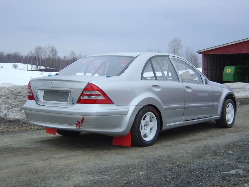

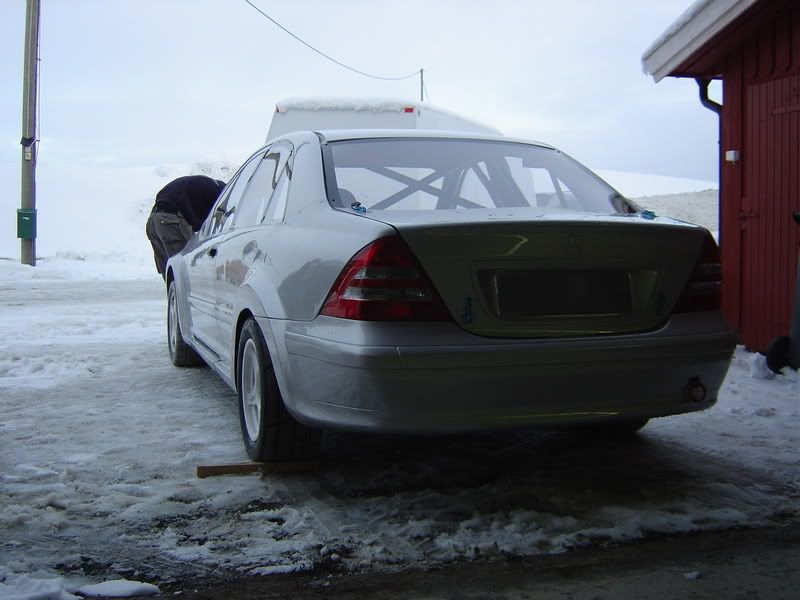

Vekt endte den på tilslutt, raceklar ?
I disse klassene i supernasjonal så kjører de etter ett regelverk. Der er det bestemt at disse bilene med motor på 2,9 liter skal veie 1170kg inkludert fører! Og det gjør denne nå! Med ei vektfordeling på ca 62% bakvekt.. Det er bra tall på minimumsvekta!
